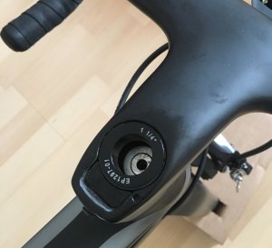

Dann anstelle der Crosserrunde mit dem Ultimate ne Runde gedreht, anschließend wollte ich nochmal alles checken und beim anziehen (Drehmo bei 4Nm) der oberen Cockpitschraube vernehme ich ein leises Knirschen; da war der Gabelschaft gebrochen. Hat auf den Tag genau 1 Jahr gehalten. Prima.

Das Rad steht bei Canyon. Wurde laut eigener Aussage bereits repariert und soll Versandfertig gemacht werden.
Abgegeben habe ich das Rad letzte Woche Montag. Also gute Bearbeitungszeit und alles auf Garantie.
Man habe wohl jetzt ein zusätzliches Insert, welches das zerdrücken des Gabelschaftes verhindere. Sei nicht nötig am Inflite, laut Canyon.

Defekt am 7.2. aufgetreten, am 10.2. wurde das Rad in Koblenz in die Werkstatt gegeben und heute am 19.2. habe ich die Versandnachricht.
Keine Schuldzuweisung von Canyon, nettes Gespräch mit dem Werkstattmitarbeiter und kostenlose Abwicklung inklusive Rückversand zu mir.
Da kann man nicht meckern. Der viel gescholtene Service ist hier einwandfrei.
Das Inflite ist für den 2.3. zur Fertigstellung vermerkt. Wurde ebenfalls am 10.2. abgegeben und der defekte Bremsgriff muss demontiert werden und zu SRAM eingeschickt werden. Wenn das Datum eingehalten wird, kann man auch da absolut nicht meckern.

Es wurde jetzt ein Alu-Insert verbaut, welches wohl das Zerdrücken des Gabelschaftes verhindern soll.
Sieht nach einer einfachen Lösung aus. Auf dem Foto müsste man die Canyon-Teilenummer sehen, für alle, die da nachrüsten möchten.
Die neue Gabel hat scheinbar auch eine andere Carbonstruktur als die alte. Keine sichtbaren Carbonmatten erkennbar.

Bei der Gabel kann es auch schlicht eine etwas geänderte Lackierung sein* oder eine, bei der die Deckkung der Lackierung etwas stärker ist (schaut ja praktisch jede etwas anders aus und soll so - bei meiner am Ultimate war auch fast nichts zu sehen - bei anderen schon) und oder die Schichten kommen noch bei entspr. Licht wieder stärker raus - würde da jedenfalls nicht "direkt" von einer anderen Struktur der Gabel ausgehen

Sofern du die Matten oben am Schaft meinst, könnte es auch sein, dass man da mit Farbe gearbeitet hat - nach dem Kürzen machen das einige Betriebe -
hat Canyon deine Gabel direkt wieder auf das bei dir gekürzte Maß angelängt oder war deine alte Gabel noch nicht gekürzt?
Das mit dem Insert ist "allerdings" sehr in interessant für die Besitzer entspr. Cockpits H31 usw.
Die Gabel wäre in Originallänge verbaut worden, man hatte sie mir auf Wunsch kostenfrei gekürzt.
Tatsächlich sieht bei der neuen Gabel auch die Aufnahme der Laufräder etwas anders aus. Ich hab leider keine Vergleichsmöglichkeit mehr und keine alten Detailfotos, aber das ist definitiv anders, kantiger.
Nach Rücksprache mit Canyon ist dieses Insert wohl angeraten für alle H31, CP10 und Grail-Cockpits.
Bei normalen Vorbauten gibt es kein Problem mit dem Gabelschaft, nur dort, wo ein Metallinsert partiell auf den Gabelschaft drückt.

Ich habe ein Ultimate mit H36 AeroCockpit. Dieses hat die Klemmung des Gabelschaftes über zwei Querschrauben (wie eigentlich auch verbreiteter). Wenn ich dich recht verstehe, sollte diese Hülse dafür nicht notwendig sein....
