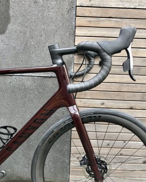

Welche Überhöhung fährst Du denn auf dem Bild oben? (sehr schick übrigens)

Die Sitzhöhe beträgt ca. 82cm (bei dem SQlab-Sättel sitzt man hinten auf den Höckern erhöht), die Überhöhung beträgt rund 8,5cm und die Vorbaulänge ist der Canyon-Standard von 110mm.
Zu den 30mm: fahren sich sehr "satt" und geschmeidig. Fahre sie bei 85KG mit 5,5bar - rollen super.
Das ist kein Spacer im eigentlichen Sinn, sondern die "Canyon Transition Plate". Das Teil kann man nicht ohne weiteres entfernen. Die "Plate" hat die praktische Funktion, dass man den Vorbau/das Cockpit entfernen kann, ohne das Steuerlager neu einstellen zu müssen. Außerdem stellt es den richtigen Übergang zum Steuerrohr sicher. Die "normalen", mitgelieferten Spacer sind alle weg.

Hast Du den Gabelschaft dann absägen lassen - oder wie funktioniert es, dass das so clean aussieht?

Den Gabelschaft habe ich selber gekürzt. Funktioniert wie bei jeder anderen Gabel auch. So sieht es vor dem kürzen aus, wenn man die Spacer oben drauf packt.
