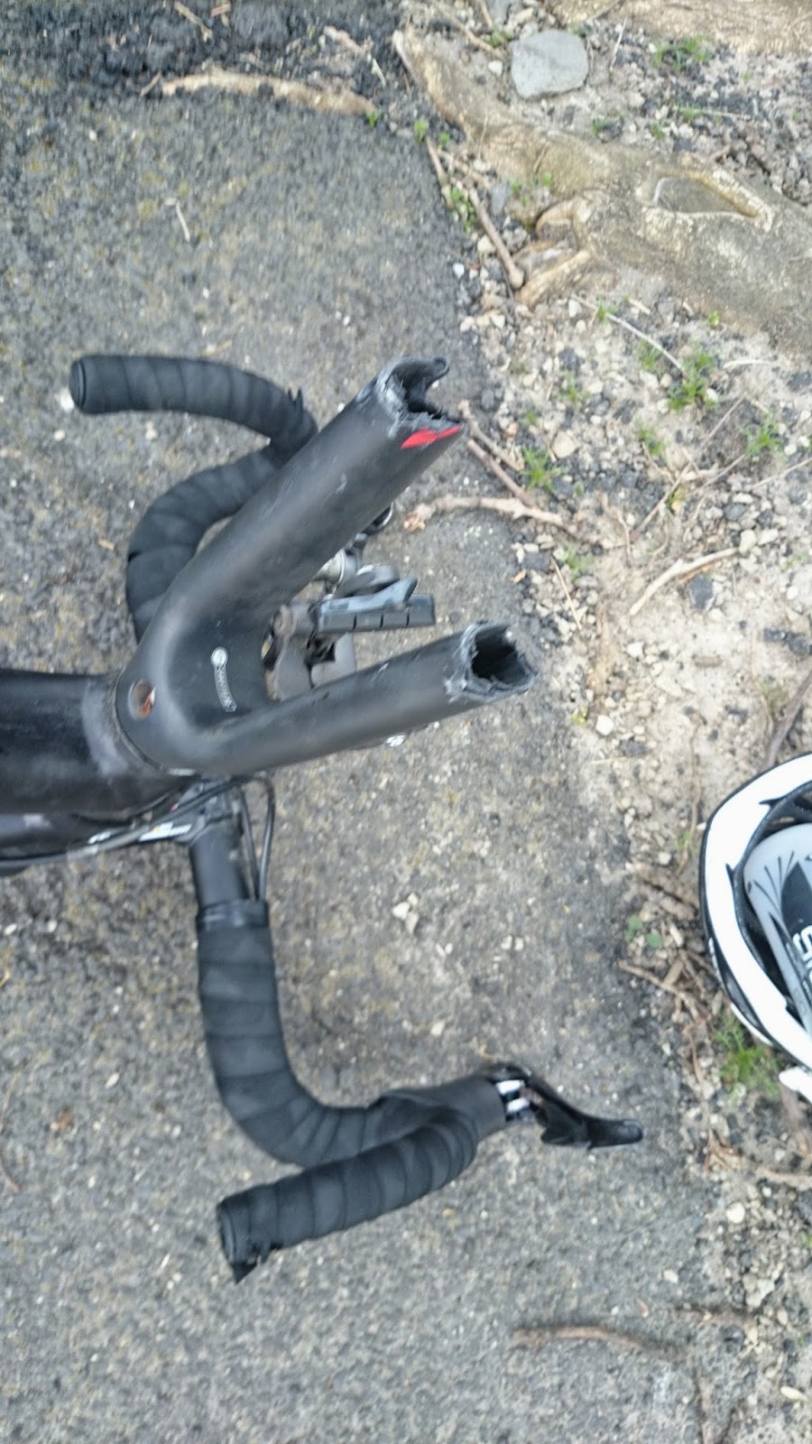

Die Zeiten der plötzlich "durchbrechenden" Rahmen sind lange vorbei
Sag das mal dem Kollegen hier: http://thesegmenthunter.blogspot.de/2013/11/review-canyon-ultimate-al-90-2014.html
Das ist natürlich/hoffentlich eine Ausnahme, aber Bilder von plötzlich gebrochenen Rahmen werden ständig in den Foren gepostet.
Das Bild ist doch bei dem Video geklaut, welches vor Wochen durchs Netz ging? Da ist jemand bei vollem Tempo auf ein Hindernis gefahren und hat einen spektakulären Salto über den Lenker gemacht. So sehen Gabeln aus, wenn es aus voller Fahrt gegen ein Hindernis geht. Was wäre besser gewesen, wenn das eine Alu- oder Stahlgabel gewesen wäre?
Natürlich passiert sowas immer in Nullkommanix, aber mit "plötzlich" war eher unvorhersehbar und überraschend gemeint. Ein Gabelbruch bei einem Frontal-Crash finde ich nicht überraschend. Shit happens.
