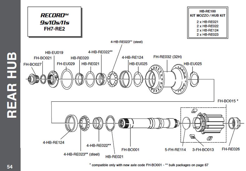

siehe Photo, sind weiterhin vorne und hinten Einstelbar (siehe Abbildung 11/12, Bauteil C in der Explosionszeichnung)! und wie viel sollen die bitte schwerer geworden sein , richtig schwer würden sie nur werden wenn man bei dem neuen Oversizenabenkörper an der Schmierbohrung festgehalten hätte.
347gramm das Paar für 170€. Für tune/DT-Swiss (letztere gibt es auch nur in schwarz) zahlst 200€ mehr für eine Ersparnis von 80gr. - 100gr. Ja ist schon sehr schwer und teuer...
Äh, sicher dass das Bild zur NEUEN Recordnabe gehören? (Würde mich ja freuen, wenn es so wäre). Diese große Vierkant-Einstellschraube (mit kleiner Fixierschraube drin), mit der das Konusspiel eingestellt wird, ist aud deiner Explosionszeichnung ganz klar bei VR und HR zu sehen, in allen Katalogabbildungen der Naben sieht man diese fette Vierkantschraube auch gut bei der VR-Nabe. Bei der HR-Nabe sieht man aber ebenso klar, dass sie da NICHT vorhanden ist.

Bild gehört zur neuen Nabe, oder siehst du eine Öllochabdeckung?!
Auf den Bildern, wie beim dem verlinkten der übrigens kein Discounter ist, wurde ganz einfach die Schraube/Einstellmechanismus nach hinten gedreht so das der Einstellmechanismus von der achse verdeckt wird, und schon sieht man es nicht mehr (siehe angehängte Ersatzteil PDF, Photo).
zu lesen ist auch:
...einige Teile wurden abgespeckt...
Die allseits geschätzten einstellbaren Kugellager mit 15 Kugeln blieben unverändert, als Option ist jedoch das Kit mit Keramikkugeln erhältlich.
Auch die Campagnolo Record Schnellspanner mit einer Alu-Einstellmutter wurden komplett neu entworfen. Sie sind jetzt noch leichter im Gewicht und ihre Betätigung erfolgt durch einen Hebel mit symmetrischem Drehpunkt.
und folgende Naben haben genau die gleichen Ersatzteile, somit genau den gleichen Einstellmechanismus, der bisher die Typenbezeichnung: HB-RE019 (für Record/Chorus) bzw HB-DA019 (für Daytona/Centaur) und jetzt eben (da abgespeckt) HB-EU019:

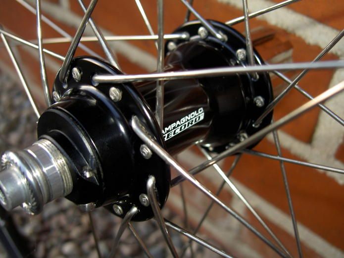

@ChrisH
hier sieht man den Einstellmechanismus glaub recht gut:

@ChrisH
Indeed, die HR haben so einen Einstellmechanismus!
Prima, das ist doch mal was Postives!
Sieht so aus, als ob überall nur das eine (von Campa zur Verfügung gestellte??) Foto benutzt wird, so dass bei der HR die Einstellmutter immer "unsichtbar" ist.
Hm, - sollte mir für meine Firma auch mal zu denken geben, - manchmal ist etwas Vielfalt wohl besser.
(zu deiner Anmerkung "Ausserdem stell dir selbst mal die Frage wie könnte man sonst den Konus einstellen." verweise ich einfach mal auf Campa-Naben vor 1999. Die hatten diese Mutter noch nicht, sondern halt ganz klassisch Mutter unter Staubschutzkappe mit Kontermutter.)
