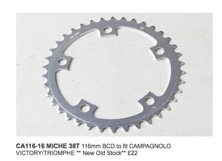

a) Vorne ein kleineres Blatt: Bei ebay ist ein 40er drin, aber gibt es eventuell noch kleinere Blätter für diese Kurbel? Wer hat sowas für mich?

Danke für den Link, da schaue ich mal. Passen alle Blätter mit 116mm 5-Lochkreis oder muss ich noch auf was anderes achten. Hast Du eine Vorstellung wie klein ich das Blatt wählen darf, ohne Probleme mit dem Umwerfer zu bekommen?
Blätter kannst du alle in dem LK nehmen, ich würde mal 38 vorschlagen, da bist du auf der sicheren Seite.
Und 26 hinten sollte das SW hinkriegen.

Gibt's hier: http://hilarystone.com/chainringsCampagother.html (auf der Seite etwas weiter runter scrollen) ...
Und hier https://de.hollandbikeshop.com/mark...che-kettenblatt-young-3-32-38t-lochkreis-116/ wie von @Tophson schon in die Runde geworfen ...
Das hier sind die gleichen, oder? https://de.hollandbikeshop.com/mark...rsatzteile/miche-kurbelsatz/miche-kettenblatt
Scheint etwas billiger zu sein, außerdem in Holland und nicht in GB.
Dann rechne ich mal mit den Größen was rum. Ich hatte immer gezielt nach "Campagnolo Victory Kettenblatt" gegooglet und nicht nach dem Lochkreis, daher hatte ich die Miche Blätter nicht gefunden und auch keine englischen Shops....

Ich fahre die Victory Kurbel mit 50/35 und finde es prima. Du findest hier noch einen Händler in Holland. Ist günstiger, dafür ist der Versand mit 15€ teuerer.
Ja; hab' ich später erst gesehen und dann in meinem Post ergänzt. Die müssten passen ...
