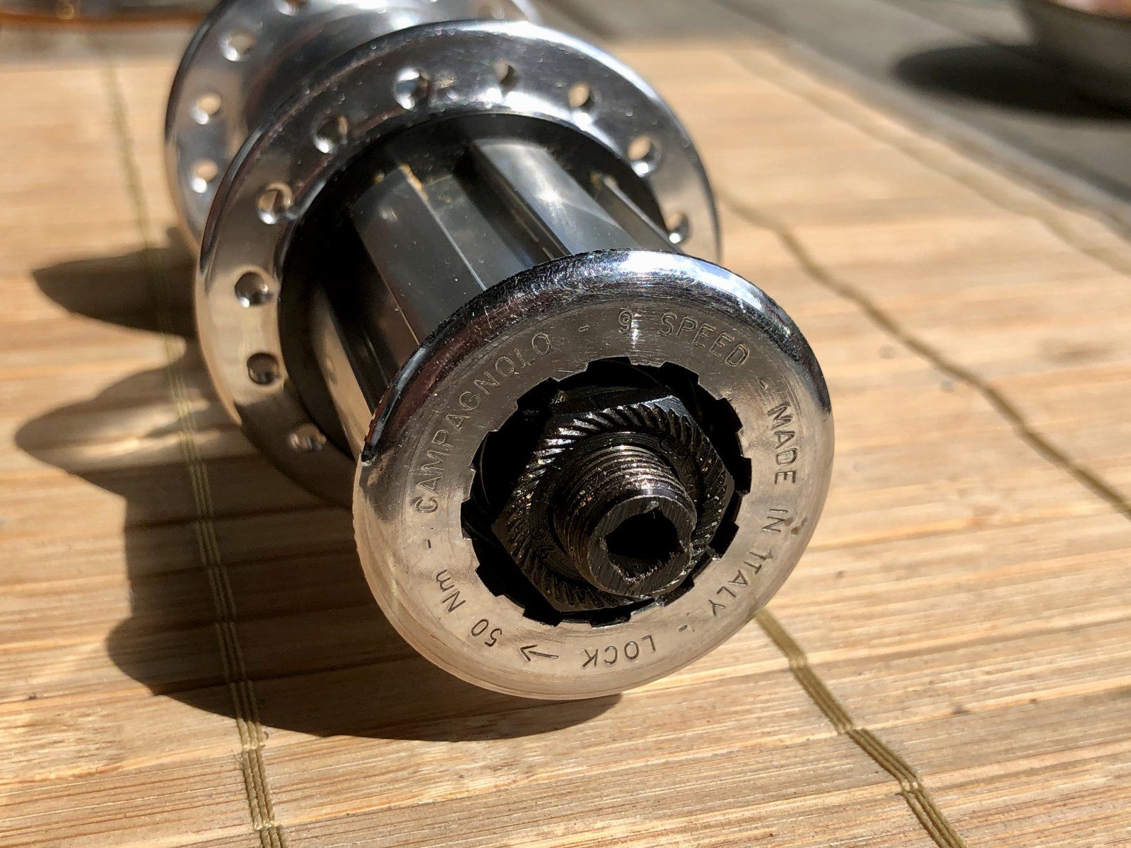

Heute ist die Nabe eingetroffen.
Leider ist kein Abschlussring dabei. Mein 9-fach Ring ist erwartungsgemäß zu groß. ?
Also weiter suchen, suchen, suchen ...

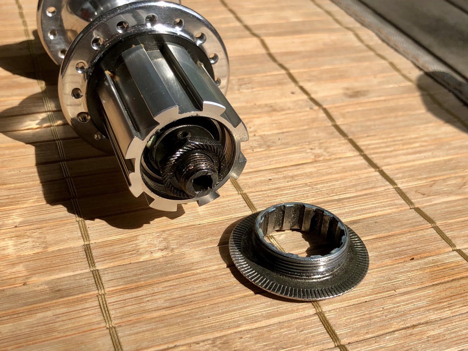

Kann man eindeutig unterscheiden, welcher Lockring für 11er und welcher für 12/13er passt?
Ring für 11er ist 35 mm Aussendurchmesser, der für 12-14 ist > 38 mm.
Ob die mit 26 mm Gewinde überhaupt gibt für 11 Fach weiss ich nicht....
Tach Leute!
Heute kam der Lockring mit der Post. Und er passt! Bin mächtig happy! ?
Jetzt muss noch die Transplantation erfolgen. Das passiert wohl über Pfingsten.
Beste Grüße
Dirk
