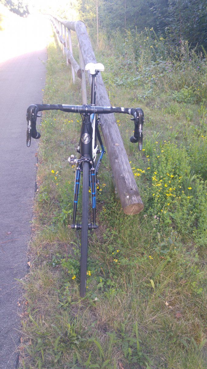

So, gestern die erste kleine Testrunde absolviert. Funktioniert alles bestens. Schaltung war nur ein kurzer Moment wo ich mich dran gewöhnen musste. Die Griffe liegen bedeutend besser in der Hand wie meine alten Sram Red und auch die Bremsen verzörgern viel besser. Schaltvorgänge sind schön knackig, das mag ich. Jetzt fehlt nur noch ein paar Hochprofil ( 38er ) Carbon LRS. Jetzt erst mal wieder etwas Sparen.
Hier mal ein Bild von meinem Rad

@stumpi68 , wenn ich hier lesen muss, dass Du die Verschraubung der Tretlagerwelle von der falschen Seiter her vorgenommen hast, muss ich leider annehmen, dass dieser grobe Schnitzer nicht der einzige Montagefehler war. Es wäre sehr schade, wenn eine normalerweise perfekt arbeitende Campagnolo-Gruppe nur deswegen nicht die volle Leistung bringt. Waren die Anlageflächen der Tretlagerschalen am Rahmen plangefräst? Können von beiden Kettenblättern aus alle Ritzel ohne weiteren Trimmschritt schleiffrei gefahren werden?
