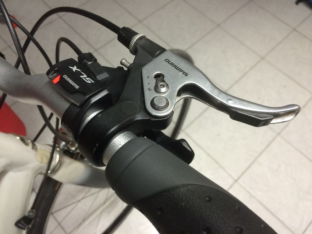

Mittlerweile hab ich von einem Kumpel SLX 3x9-fach Schalthebel bekommen.
Einen Versuch mit dem Campa Laufrad ists wert. Ansonsten nehm ich noch ein anderes von mir.

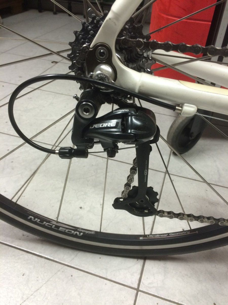

So, den Umbau hab ich gestern vollends vollzogen. Meiner Frau hat die kurze Anprobe in der Werkstatt gestern abend schon mal gut gefallen.
Eine erste Probefahrt um die Häuser meinerseits hat auch mal einen guten Eindruck hinterlassen. Mal sehn, wie eine etwas größere Runde ausfällt, bin zumindest mal positiv gestimmt!
