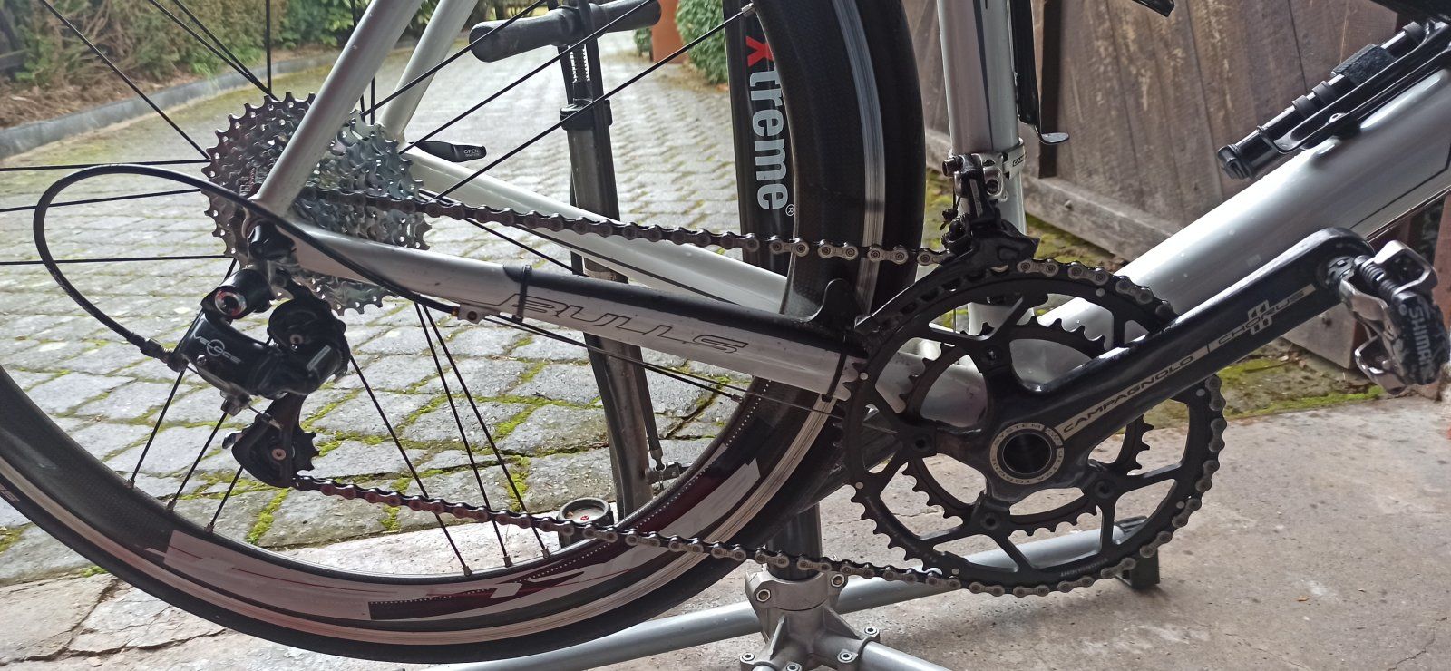

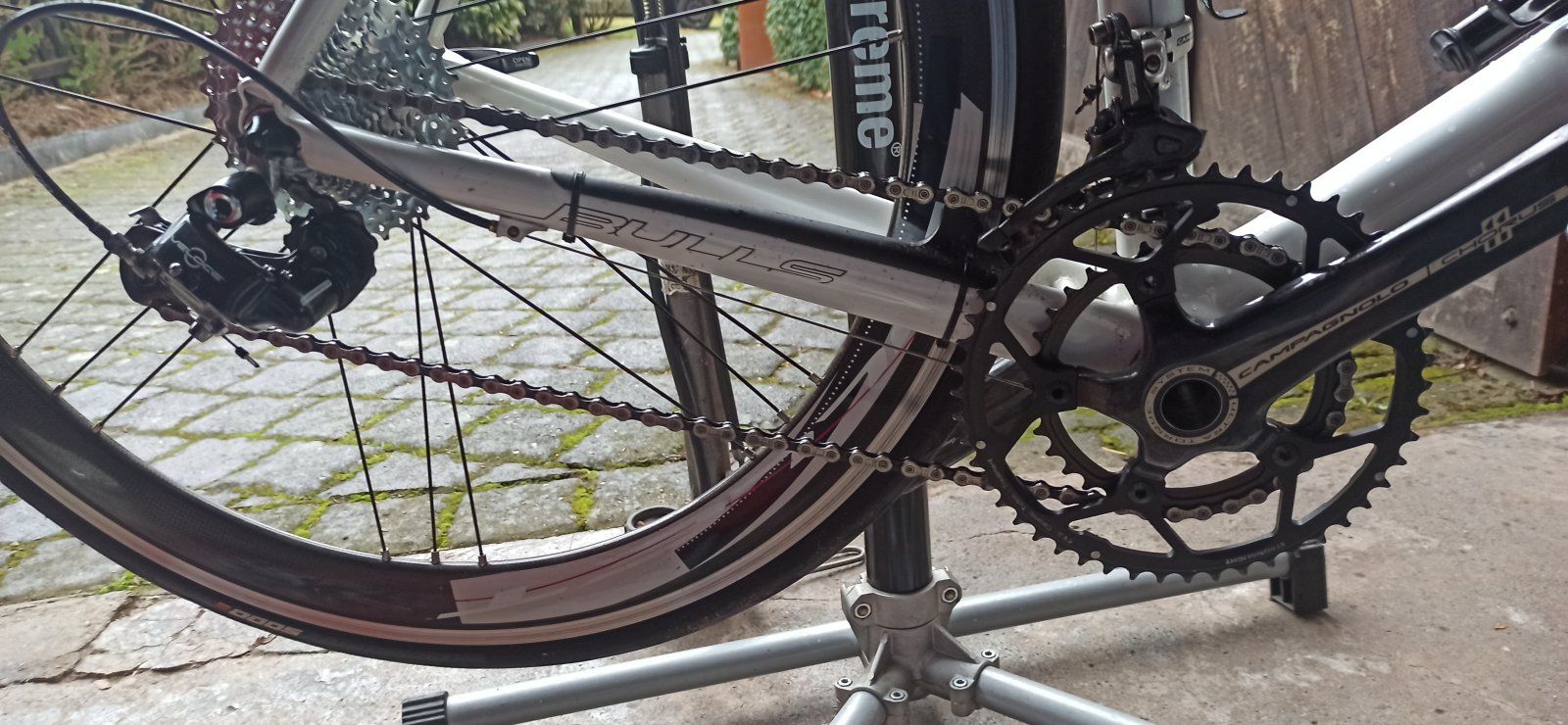

Update meinerseits:
Das 10 Fach Veloce mittellang schaltwerk schafft gerade nicht eine 11-36 (11 Fach) Kassette - das 36er Ritzel läuft nicht 100% sauber. Bitte bedenken dies gilt ein Ritchey Outback Rahmen mit sehr lange Kettenstreben was Einfluss haben könnte.
Nun werde ich es mit einem Roadlink Testen - beim installieren sieht es schon gut aus aber Testfahrt fehlt noch.

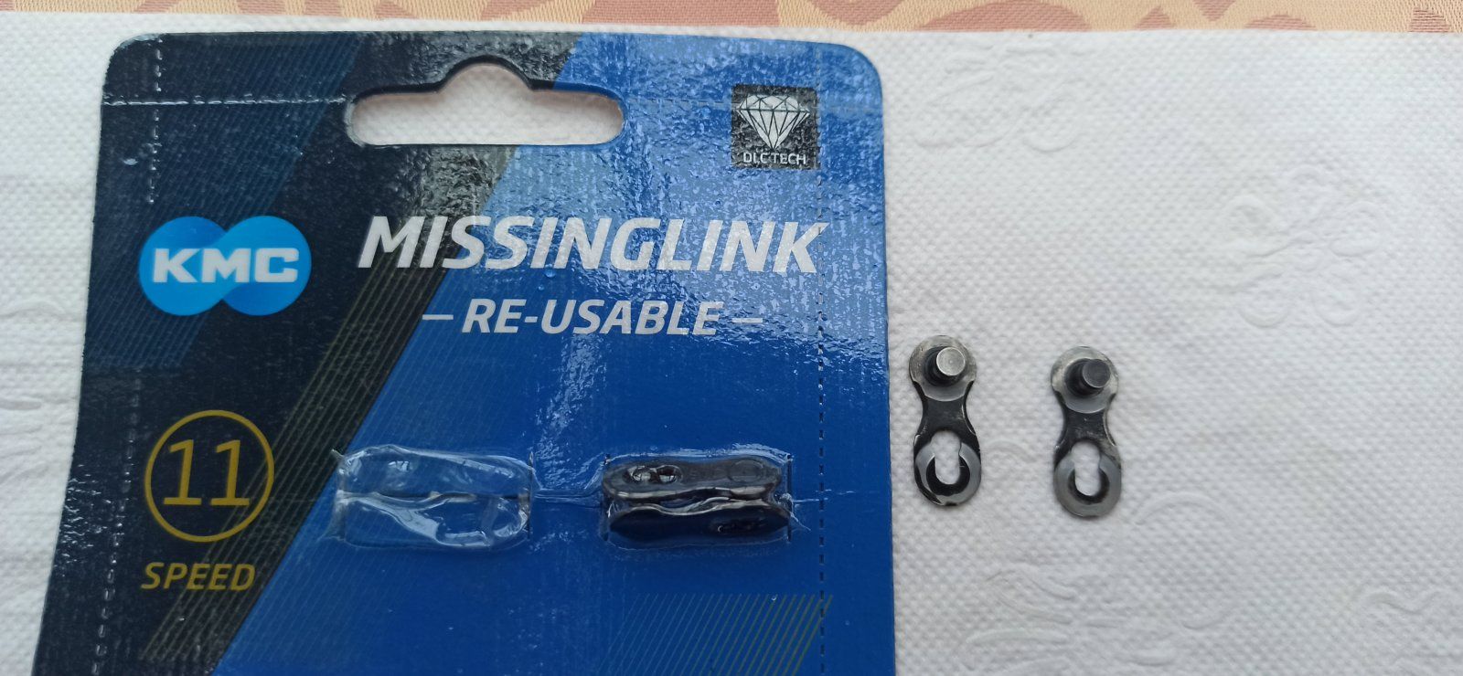

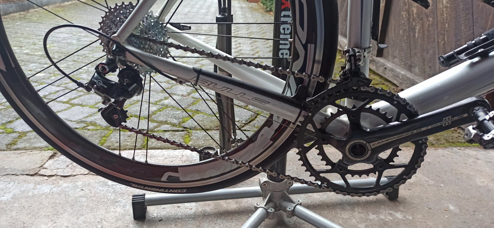

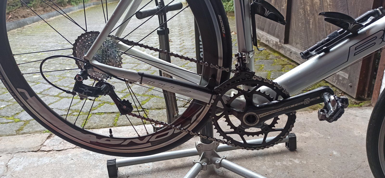

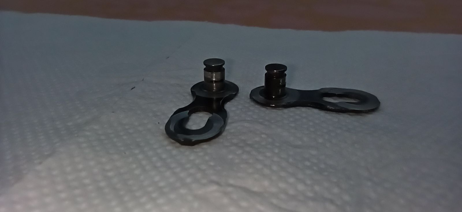

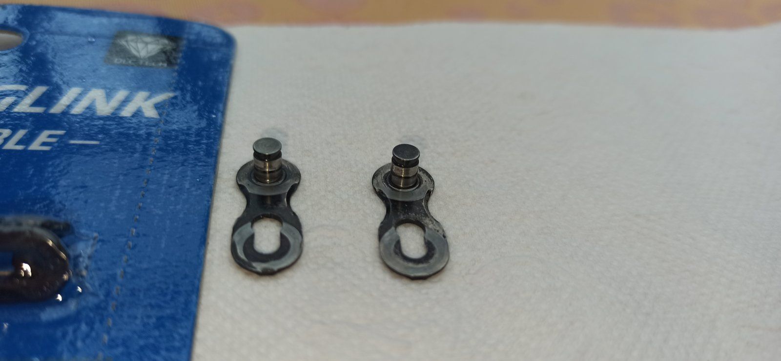

Gestern kamen die Teile von SMI, ich hatte das 10fach Veloce 2015 Schaltwerk mit mittellangem Käfig und die 11fach Centaur 2018 Kassette mit 12-32 bestellt (ca. 142€). Die Teile passen perfekt und es funktioniert alles zur vollsten Zufriedenheit. Ich musste nicht einmal die Kette verlängern. Ich hatte die Antriebsteile erst kürzlich gewechselt und ein Diamantbeschichtetes KMC Kettenschloss verbaut. Ich war erstaunt, wie stark das Kettenschloss bereits eingelaufen ist. Die Kette ist neuwertig und wurde mit Castrol Kettenfett ausgekocht (hatte ich noch aus der 76er MZ-Motorrad-Zeit).
Also ist es wie bereits von einigen Ratgebern beschrieben, dass man ein 11fach Schaltwerk von vor 2015 mit 10fach Schaltwerken, die die gleiche Konstruktion aufweisen, kombinieren kann. Bezüglich der verschlissenen Achse meines 11-27 Super Recordschaltwerks werde ich demnächst weitermachen ich muss noch eine Nut in die „neue Achse“ den Schraubendreherschaft einarbeiten.
Vielen Dank für die Hilfe.
Gruß
Reinhard
