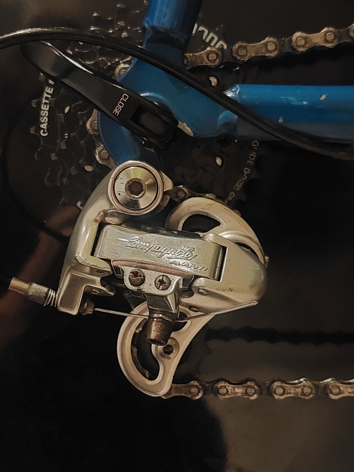

Und das ist die Linie, wenn ich die Rechte Schraube s.o. maximal reingedreht habe. Ich bekomm sie nicht weit genug in Richtung scheibe

Also die Rechte ist tatsächlich die H Schraube und ich bekomme sie leider nicht drunter. Und ich weiß leider nicht woran es liegen könnte.
Könnte es damit zutun haben. Dass ich eine Einbaubreite von 132.5mm habe und sich dadurch etwas verschiebt ??
Ich weiß nicht was ich noch tun kann. Denn so rasselt es natürloch überall weil ein bisschen fehlt, weil der Käfig am Anschlag schon nicht vernünftig drunter steht.
