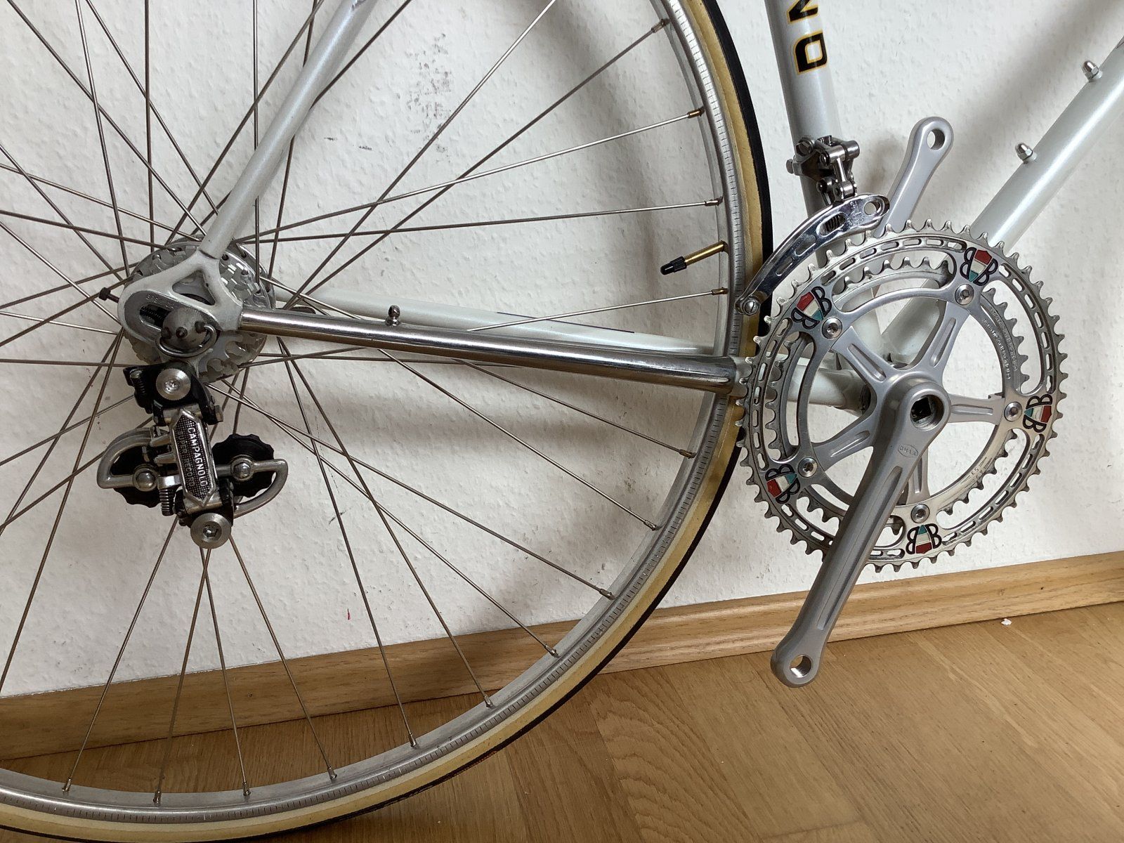

Dann noch einen Everest Aluminium Schraubkranz auf den LRS und OMAS Schnellspanner verbaut...
Aktueller Zwischenstand:

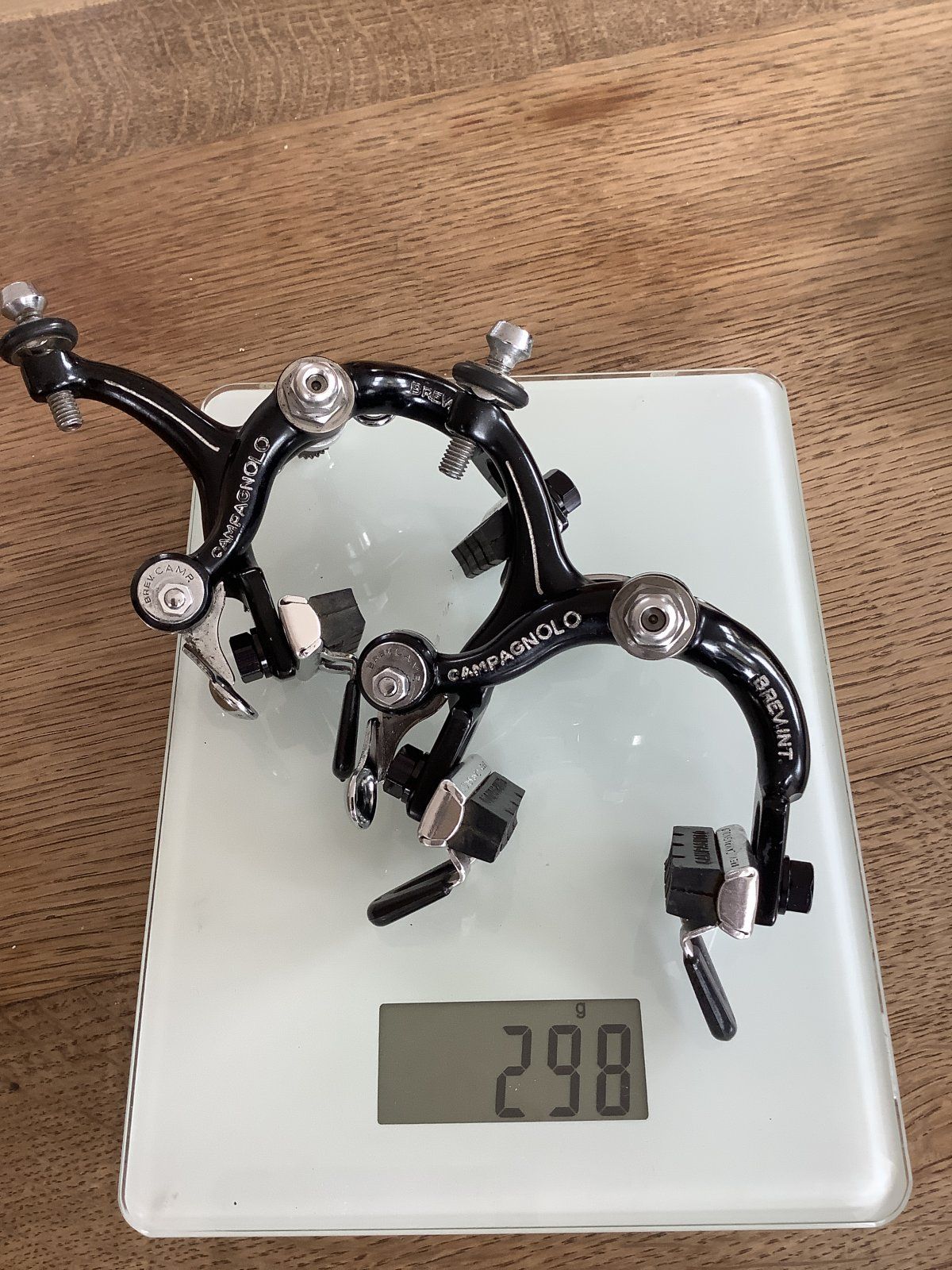

Na der Original Hängebolzen von der Super Record ist 5gr leichter als der von der Nuovo Record, ansonsten habe ich ordentlich Schmiere und Dreck aus dem Super Record rausgeholt...Das sah aber eh so aus, als hätten beiden die gleichen verchromten Bolzen drinne. Insofern wäre da auch kein Unterschied zu erwarten...

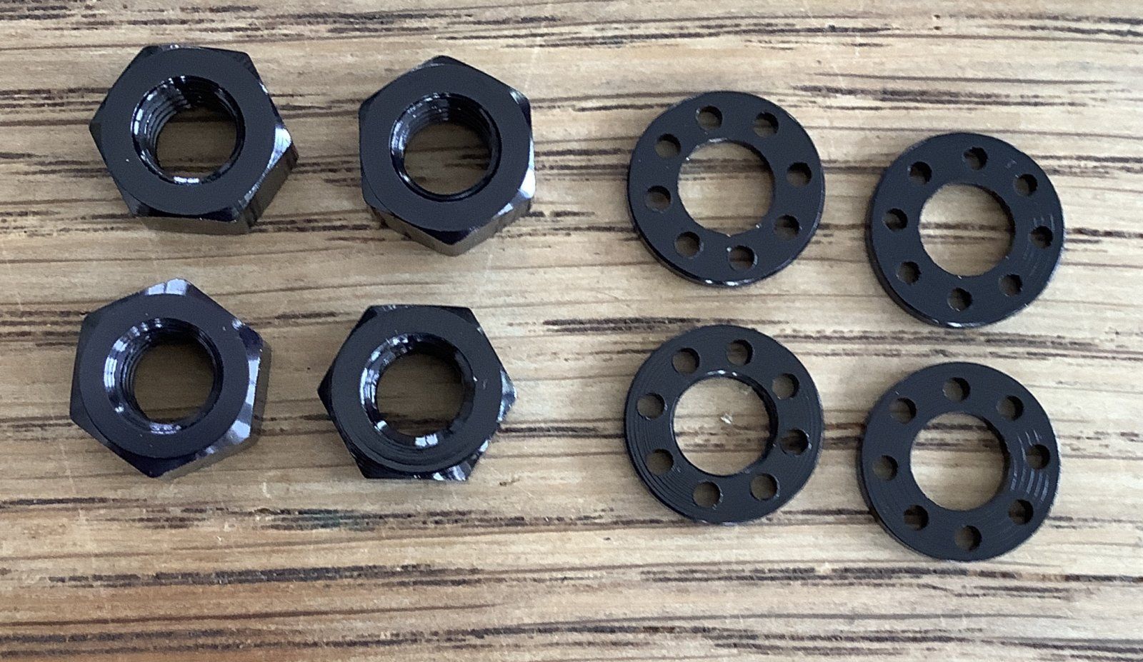

Schickst du mir ne PN wegen der Schraubenquelle...?So, wieder mal ein kleines Update - Finales Bremsentuning:
Preisgünstiger und besser verarbeitet als die OMAS Schrauben...
Neues Gesamtgewicht:
Wie schick! Rot/weiss doppelt geführt?
Das sollte eigentlich bei 160g rumschwirren. Bist du dir sicher, dass der untere Bolzen aus Titan ist?Na der Original Hängebolzen von der Super Record ist 5gr leichter als der von der Nuovo Record, ansonsten habe ich ordentlich Schmiere und Dreck aus dem Super Record rausgeholt...

Nö. Anyhow, jetzt habe ich es ja mit zwei Aluminiumbolzen verbaut...Das sollte eigentlich bei 160g rumschwirren. Bist du dir sicher, dass der untere Bolzen aus Titan ist?
Warum PN - andere möchten das ja vielleicht auch wissen ?Schickst du mir ne PN wegen der Schraubenquelle...?
