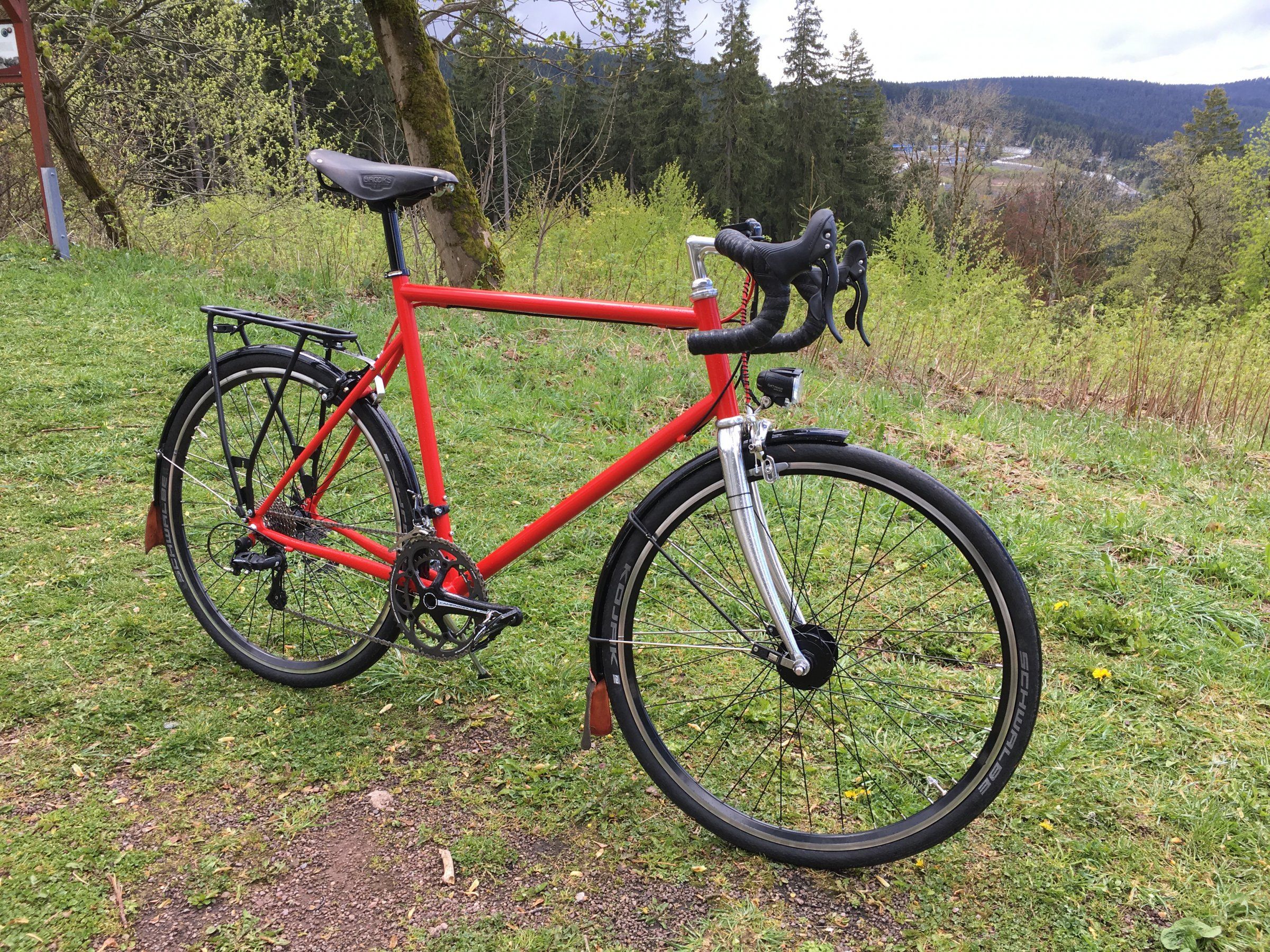

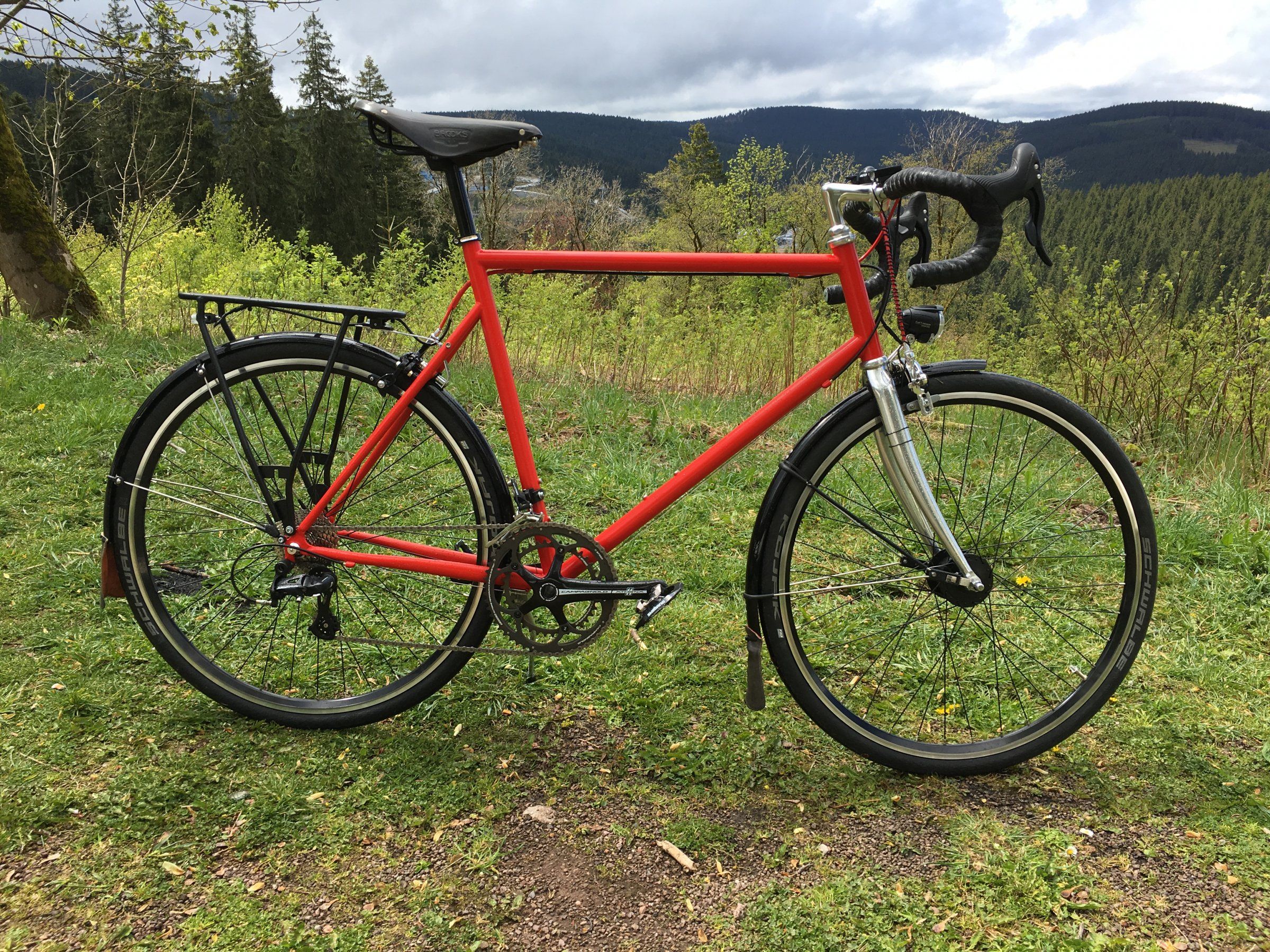

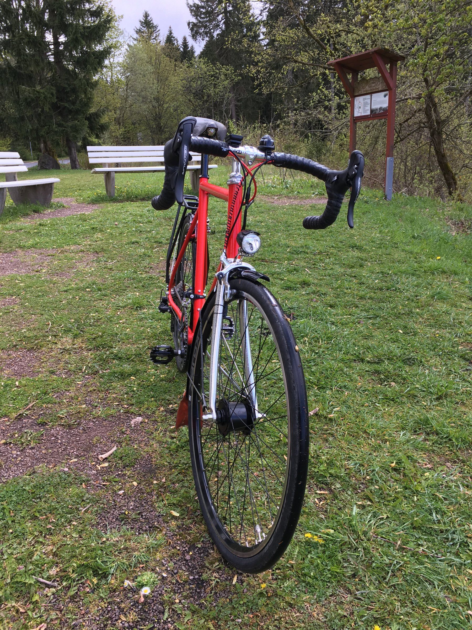

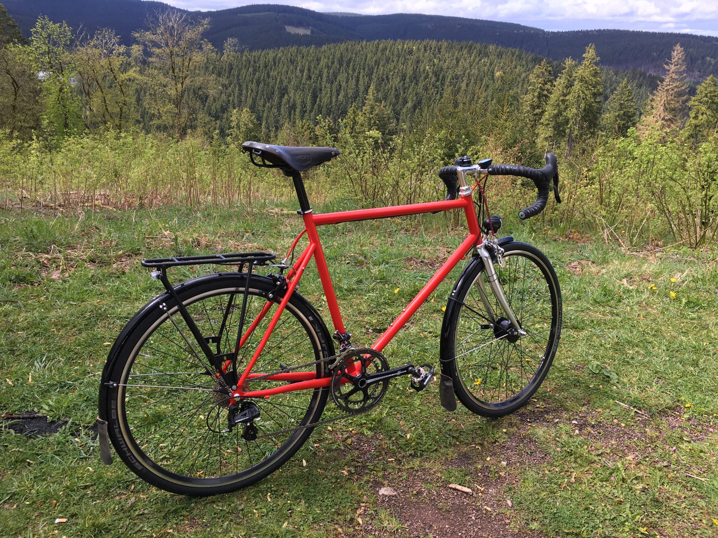

Erste längere Einstellfahrt mit meinem neuen Langstrecken-Ackergaul gemacht. Sind jedoch noch die Winterräder montiert. Leichten Radsatz für den Sommer baue ich demnächst auf...
Nicht schlecht :daumen:
Was sind das für Felgenbremsen, was ist das für eine Gabel, die Schutzbleche und diese Reifengröße zulassen?!? Ich habe mir, mit einem ahead Klemmsystem, deshalb extra ne Gabel mit mechanischer Scheibenbremse gekauft . . .
Hast du als Lampe mal den großen 100 Lux Bruder deiner BM Lampe in Aktion gesehen? Ein Quantensprung.
Bremsen sind Dia-Compe BRS 202 für vorne und BRS 101 hinten. Die Gabel ist eine 1 Zoll WCW ( bei Rose gekauft ), Schutzbleche müßten die SKS Bluemels Olympic Racer gewesen sein. Allerdings entsprechend angepaßt. Sind bis 28ˋer Breite freigegeben. Es passen jedoch auch die 35ˋer Kojak gerade noch so rein. Meinen Scheinwerfer konnte ich noch nicht nachts testen.
