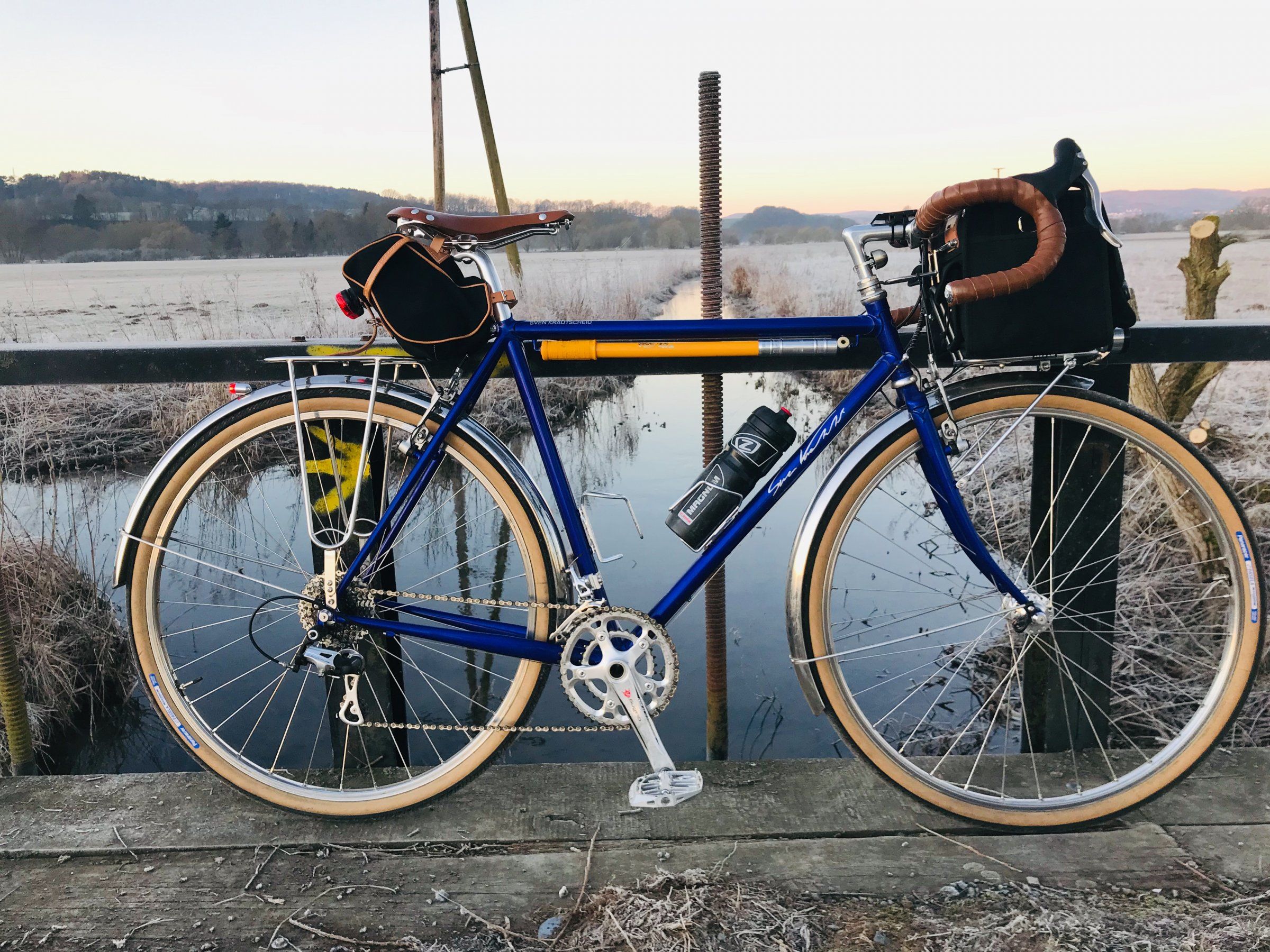

Moin zusammen,
habe die Ehre euch hier meinen Randonneur (ich finde, er ist ein er) vorzustellen. Er fungiert auch als Commuter, daher mit Römerkupplung und Gepäckträger hinten.
Ein Soma San Marcos in 63 mit Selbstbau low-trail Gabel (wird gerade noch verchromt) aus dem Hause lafraisecycles in Roubaix (kann ich jedem nur empfehlen, der mit custom bike oder Rahmen-/Gabelbaukurs liebäugelt!).
Der Rahmen ist eine Kooperation von Rivendell/Grant Petersen und Soma, daher das doppelte Oberrohr. Für mich perfekt, da schön hoch aber dabei nicht zu lang, bin 1,97 mit kurzem Oberkörper.
Kurbel ist eine Sugino 3-fach mit nur zwei Blättern (radplan-delta Dolomiti) mit 44/28. Hinten mittlerweile 12/32 (auf dem Bild noch 28), brauche die Untersetzung am Berg für meine Knie.
Bremsen vorne Compass hinten Mafac Racer Centerpulls. H plus Son Archetype Felgen mit 35/38mm Compass Extralights. Bleche, Tasche und Decaleur von Gilles Berthoud. Nitto M18 Frontrack.
Mein Ziel ist es dieses Jahr PBP zu fahren und bin dafür u.a. für alle Wuppertaler Brevets angemeldet. Vielleicht sieht man sich ja dort.

Hallo Jörn, ein sehr schönes Rad.
Kleiner Tip; dreh das Vorderrad um (der Son ist nicht laufrichtungsgebunden) und montiere die Lampe links, das passt für unseren Rechtsverkehr besser, sonst verschattet das Vorderrad einen Teil des Lichtkegels.

Reicht es da nicht, den Scheinwerfer auf die andere Seite zu montieren?

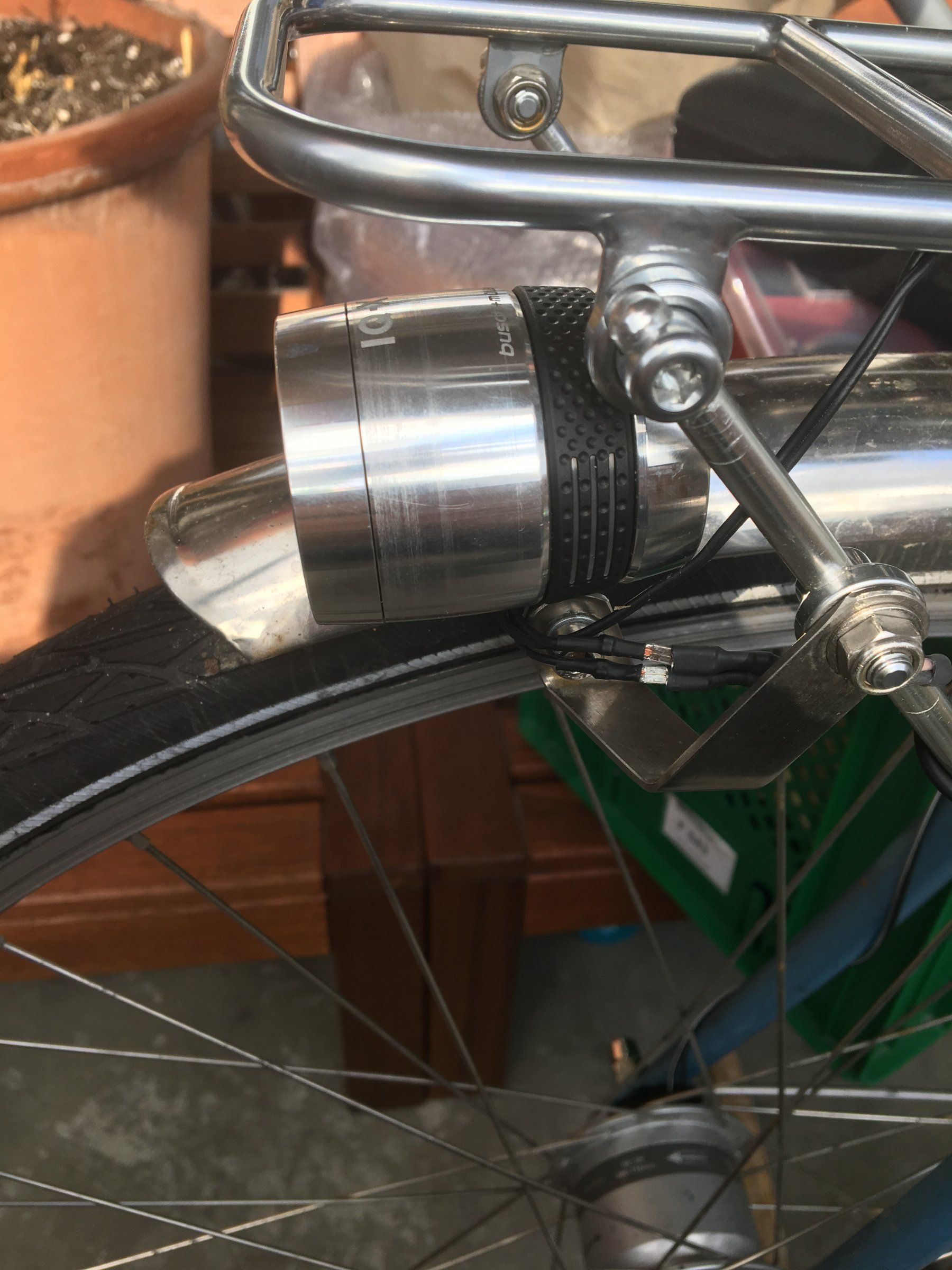

Hi Roy, danke für den Tip! Scheinwerfer ist mittlerweile ein IQ-X und links montiert 😉 (Stecker werden noch geschrumpfschlaucht) Kabelführungen an der Gabel sind halt rechts. Zudem habe ich nur non-SON Dynamos. Am Winter-/Alltagsradsatz nen Shimano und am Rando-Satz nen SP. Wenn die Gabel wieder da ist, hoffe noch im Feb., lege ich vorne die Kabel neu um noch nen B&M Pufferakku speisen zu können.
