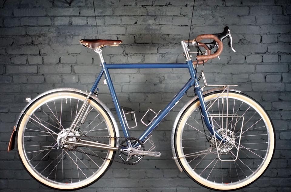

650B Randonneur, gebaut von Wheeldan in Berlin, short trail, lackiertes Titan, Rohloff, Rohbox, viel Velo Orange (Schutzbleche, Lenker, Vorbau). Felgen: Pacenti Brevet, Reifen 42mm Compass, Sattel GB, Licht Edelux, SON, Rinko-ready, ca. 12kg.

Tolles Rad aus der Oberliga, gefällt mir. Aber:
  1. Was ist "Rinko-Ready"?
  2. 12 kg wie es da hängt? Mit Rohloff, SON, Gepäckträger, Schu'bleche, 42 mm und ohne Pedale? Oha...was wiegt denn das Rahmenset?

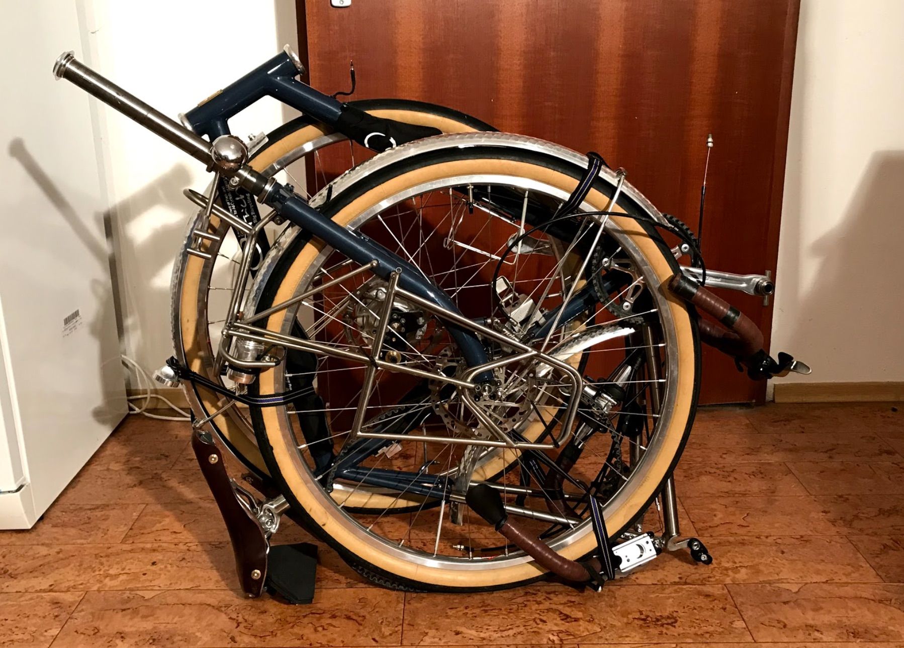

zu 1) Rinko ist eine Idee der Japaner die Ihre Randonneure in Ihren ICEs also den "Bullet Trains" transportieren wollten und dazu schnell klein verpacken wollten. Das Ergebnis lässt sich auf Größe des Rahmens verkleinern und in einen leichten Sack verstauen. Das Packet steht von alleine und kann leicht über der Schulter getragen werden und im Zug als normales Gepäck mitgenommen werden. Könner schaffen den Umbau in 10-15 min. Ich habe beim ersten Mal mehr als das Doppelte benötigt. Aber Übung macht bekanntlich den Meister. Dazu brauchst Du ein Teilbares Schutzblech hinten und teilbare Züge (daher auch mechanische Scheibenbremsen und nicht hydraulisch). Abnehmbare Pedale mit Bajonettverschluss sind ein Plus. Hier eine Anleitung wie das abläuft. Rinko: Packing a Bike for Travel - Rennrad-News.de und hier auch noch ein Artikel dazu (leider beides auf Englisch).
zu 2) Ja, mit Pedalen, Licht, Schutzblechen, Lowrider und Ledersattel ca. 12.5 kg - Der Rahmen wiegt laut Angebot 1600g, Gabel 750g, aber ich hab's nie nachgewogen.
@toetoe , sehr schönes Rad, nicht nur für den Brevet-Neuling. Viel Spaß damit, vielleicht radeln wir uns ja mal über den Weg bei einem Brevet.
Gruß Peter

Super, 12kg mit Rohloff, Zahnriehmen und Scheibenbremsen sind sehr wenig. Wie hast du denn die Teilung des hinteren Schutzblechs realisiert? Ich bin mir noch nicht ganz schlüssig, wie ich das bei meinem Soma Grand Randonneur machen will.
