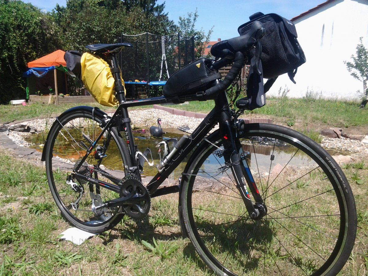

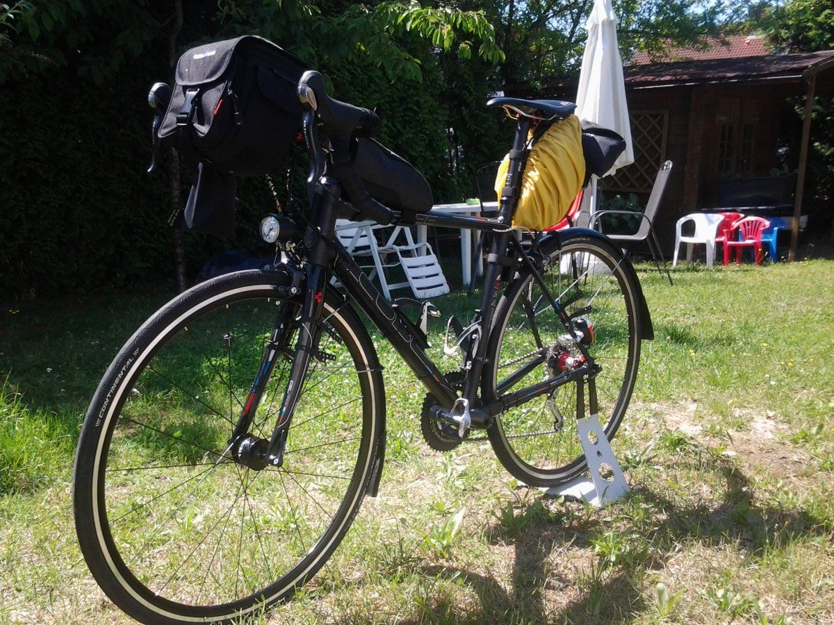

Muss das lange MTB-Schaltwerk wirklich sein? So bekommt die Kette bei Regen sehr viel Spritzwasser vom Vorderrad ab. Ich würde noch längere Spritzlappen an den Schutzblechen befestigen für den Fall, dass das Wetter wie 2007 wird.
Ich bin 2007 auch eine ähnliche Konfiguration (mit MTB-Schaltwerk) gefahren - hat gepasst.
Aber damit das mal ganz klar ist:
Das Wetter darf und wird nicht wie 2007 sein :mad: - Punkt!
