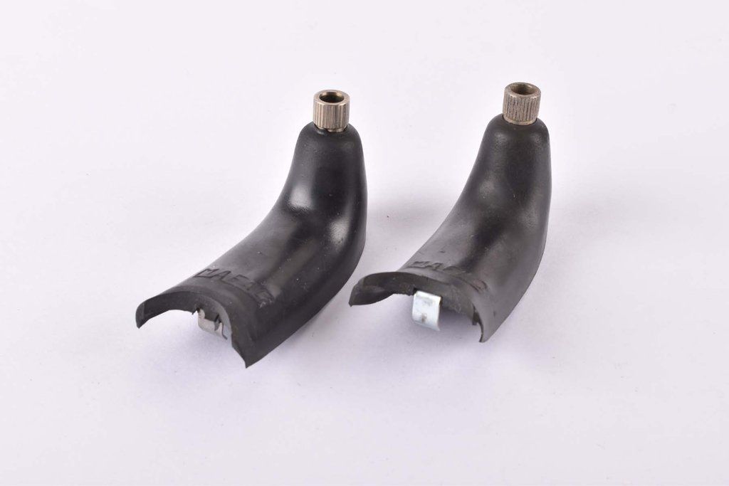

Hallo zusammen,
für meine Mafac 121 suche ich Hoods bzw Half Hoods....
Bzw, welche Repros würden da passen?
Danke im voraus für weitere Informationen

Aber wir wollen natürlich nicht wegen unterlassener Hilfeleistung ein Paar Mafacs sterben sehen ... o_O :D Deshalb guxdu hier:
http://www.rustines.fr/le-velo/89-demi-cocotte-de-poignee-de-frein-francaise-rustines.html#
gute Teile , die der Franzose dort anbietet . Aber Puh , der hat aber ganz heftige Apothekenpreise , oder ?
Hat jemand Erfahrungen mit diesen Gummi-Halbschalengriffen für Mafac 121 Griffe ? Passen die auch eventuell bei alten Shimano-Bremsgriffen aus den 70ern ? Aus der Übersetzung des franz. Produkttextes werde ich hinsichtlich der Verwendung bei anderen Griffen nicht so schlau .
Die haben unter dem Gummi so nen Metall Haken welcher die Hoods an der lenkerseite im Bremshebel festhält, die Aussparung dafür fehlt bei anderen Hebeln, ich denke also nicht dass die an irgendwas anderes außer Mafac passen
