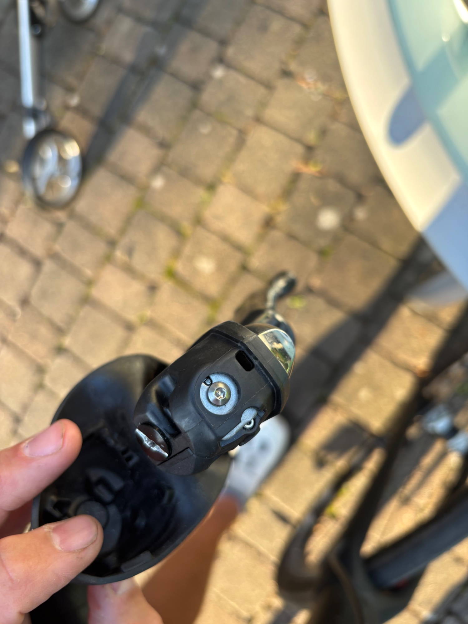

ich habe vorne die Bremsklötze wechseln lassen. Nun liegt der Bremshebel beim Bremsen am Lenker an, so dass ich fast keinen Druck aufbauen kann.
Ich hätte das genau anders herum erwartet, weil die Klötze ja neu und somit dicker sind.
Habe Ihr eine Idee warum das so ist und was ich da machen kann?
Ich vermute den Hebel links einstellen, mit welcher Schraube macht man das, sternschraube oder die andere? Falls sternschraube wie groß?
Danke euch und LG Peter

Da gab es so eine Schraube auf jeden Fall nicht nicht.

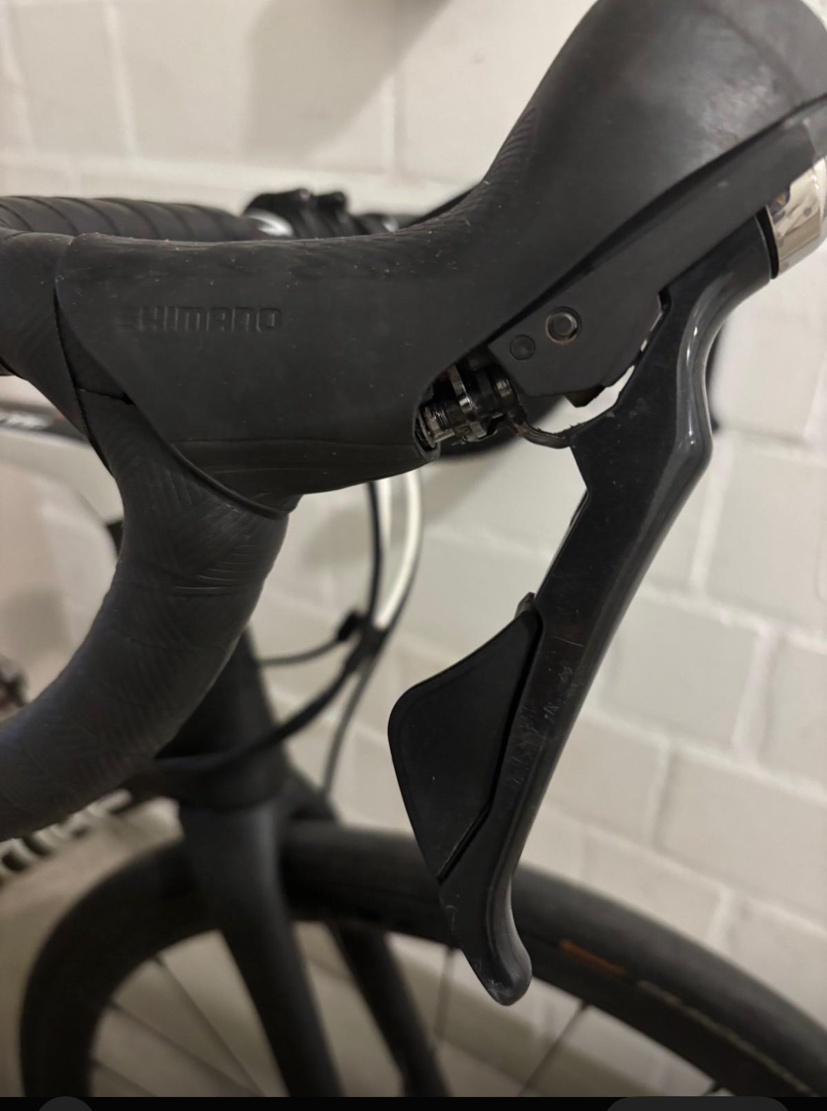

Zieh mal die Abdeckung ein bisschen nach hinten meine Recherche ergab das es diese Schraube auf den 11-Fach Stis gibt, diese aber nix mit entlüften zu tun hat.

Wofür auch immer die Schraube auf deinem Bild sein mag: daran drehen ändert erst einmal gar nichts.
Da muss irgendwo eine Schraube sein, die den Ausgleichsbehälter verschließt.
