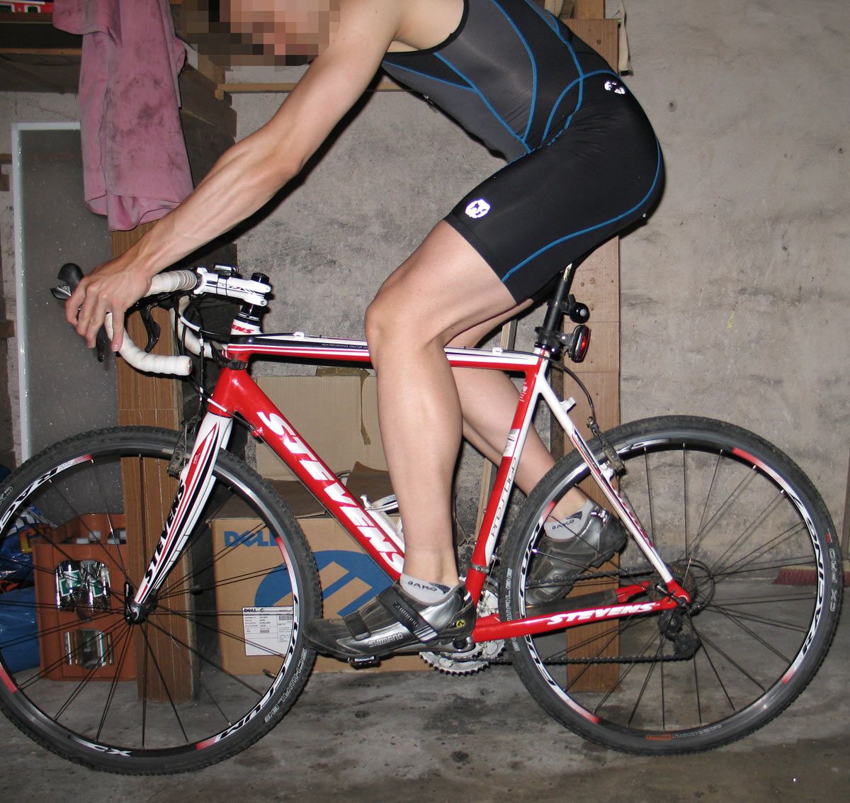

Derzeitiger Sachstand, Schrittlänge 89cm, Rahmenhöhe 58cm (Stevens Crosser).
Problem, gefühlt sitze ich sehr gestreckt. Fast unangenehm bei längeren Strecken.

Dann rück doch weiter nach vorne. Wenn man den allgemeinen Geometrieeinstellungen Glauben schenkt, könntest du mit dem Sattel so weit nach vorne, bis das Lot der Kniescheibe durch die Pedalachse geht. Kurbelarm natürlich horizontal zum Boden.
Bastel dir ein Lot: Bindfaden mit einem Gewicht (alte Schraube) dran und laß dir von einem Helfer sagen, wann das Lot über der Pedalachse steht.
So auf den ersten Blick könnten es bestimmt 2 - 2,5 cm sein.
Danach noch mal die Sitzhöhe anpassen. Theoretisch müßte sie weiter rein, weil die Sitzhöhe mit vorgeschobenem Sattel tiefer geworden ist.

Für mein Empfinden ist der Rahmen etwas zu klein, dadurch viel Sattelüberhöhung.
Ich wuerde den Lenker mal 2 cm höher stellen, d.h. nach oben drehen, so dass der Winkel des Lenkervorbaus fortgesetzt wird.
Wie lang ist denn der Lenkervorbau? Könnte eventuell etwas länger sein.

Ja, 58er Rahmen. Für mich entscheidender ist aber das Oberrohr! Längere Sattelstütze ist kein Thema, die hab ich sowieso schon drinnen, weil die von Stevens zu kurz war. Nur das Oberrohr bleibt natürlich gleich, kürzerer Vorbau macht das Rad nervös.
Ich bin das gleiche Rad vor einigen Jahren in 60er RH gefahren, das war sehr unangenehm, das Oberrohr hier ist ja noch länger und ich sitze beim 58er schon am Limit wegen den kurzen Armen.
Auf dem Foto ist die Sattelstütze noch in alter Position, ich habe sie jetzt gute1,5cm weiter unten, was sich auch für die Knie besser anfühlt. Aber mein Augenmerk liegt noch immer auf dem Oberrohr. Das Sitzrohr ist in meinen Augen deutlich variabler (durch die Satteltütze) als das Oberrohr, denn ein längerer Vorbau hat auf das Fahrverhalten viel gravierendere Auswirkungen als zB eine längere Sattelstütze.
Naja, also ich sitze halt sehr gestreckt und das fühlt sich auch so an - unangenehm halt. Nach 30km merke ich den Rücken schon.

Ich würde auch noch ein gutes Stück nach vorne gehen. Dann sitzt du um die entsprechende Strecke kürzer.
Beim RR soll das Knielot nicht durch die Kniescheibe, sondern 1cm oder 2cm hinter der Kniescheibe durchgehen. Jedenfalls hast du da noch etwas Spielraum.

Mein Auge sagt, dass das Knielot eher nicht stimmt. Dein Knie ist zu weit hinten. Schon aus diesem Grund würde ich den Sattel nach vorne rücken.
Damit wäre das Armproblem dann ggf. mitgelöst.
Wie GerdO schon schreibt, wird das Knielot unter der Kniescheibe gemessen, d.h. es sitzt rund 1 cm hinter der Vordekante Kniescheibe (zumindest bei meinem Knie).
Frage: wie hoch ist die Überhöhung? Vielleicht liegt es ch an dieser?

zu deinen Erfahrungen mit dem 60er Rahmen: Wenn du sowieso schon zu langstreckt sitzt, kommt dir ein verkürzter Vorbau immer noch wackelig vor. Das ist aber anders, wenn der Rahmen kleiner ist. Heisst bei deinem 58er sollte dir ein 90er Vorbau schon sehr entgegenkommen. Dann musst du auch nicht mit dem lenker höher. Das wäre aber die nächste Stellschraube. Erhöhst du ihn entlastest du deinen Rücken/Nacken.

Sattel nach vorn -> Knieschmerzen? Dann sitzt du doch zu tief oder wie?
Wenn der Sattel nach vorn geht, muss der Sattel zwangsläufig raus, allerdings nur einen Hauch. Wenn die Winkel gleich der alten Position sind, sollte es auch keine Probleme im Knie geben.
Ansonsten kannst du vor dem 90er Vorbau noch nen 100er probieren ;)
Lenker ein wenig nach oben ist ebenfalls ein guter Tipp.

Wenn Du auf einer Umfrage bestehst, würde ich zusätzlich zur Sattelposition noch Potential entweder im Sattelmodell oder der Neigung sehen. Es sieht so aus, als ob Du den Rumpf weiter strecken könntest, also das Becken weiter vor kippen.
