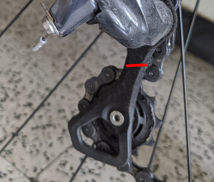

Danke dir! Hat der kurze Käfig einen Einfluss, wenn ich nur vorne die Kurbel wechsle und hinten mal die alte Kassette behalte? Kann ich hinten dann noch alles gleich lassen.
Danke auch für den Hinweis. Es rattert tatsächlich ein wenig die letzten paar Fahrten. Ich dachte dies kommt von der mittlerweile nicht mehr gut eingestellten Schaltung. Da der Gang zum Mechaniker sowieso bald ansteht, dachte ich ich frage gleich dann.
hier an der roten Stelle ist en Stück Blech.
Die Kette muss oberhalb davon durch, nicht wie bei Dir darunter daher das rattern
