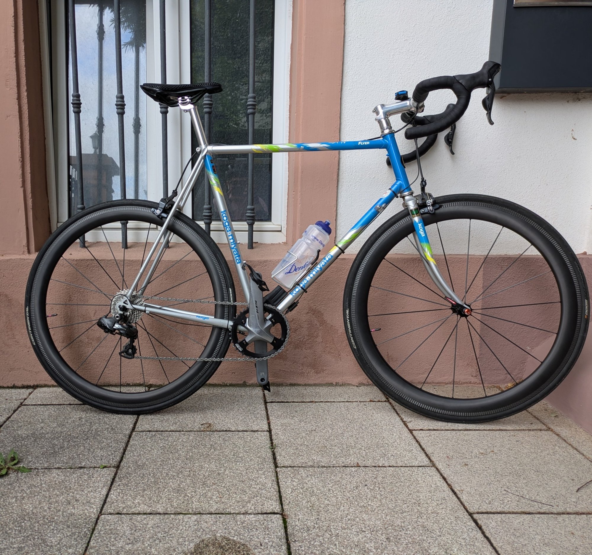

Ich überlege von 2x9 auf 1x10 umzubauen. Grund: Wechsle die Tage die 9-er (11-23) gegen eine 10-Kassette (12-25).
Da ich das kleine Ritzel nur selten nutze, kann ich das wohl weglassen. Vorne habe ich 50/39, Campy Ultra Torque.
Was wären denn Optionen? Sicher wide-narrow, aber müsste wohl Tretlager und Kurbel tauschen. Oder kleines Kettenblatt ab, Spacer finden (dürfte schwierig sein), 50er Stonglight Blatt gegen N-W tauschen, sofern in 135 auffindbar. Kettenlinie dann aber sicher nicht ideal, wobei das in Moment mit 90% der Zeit auf grossem Blatt auch der Fall ist 🙂

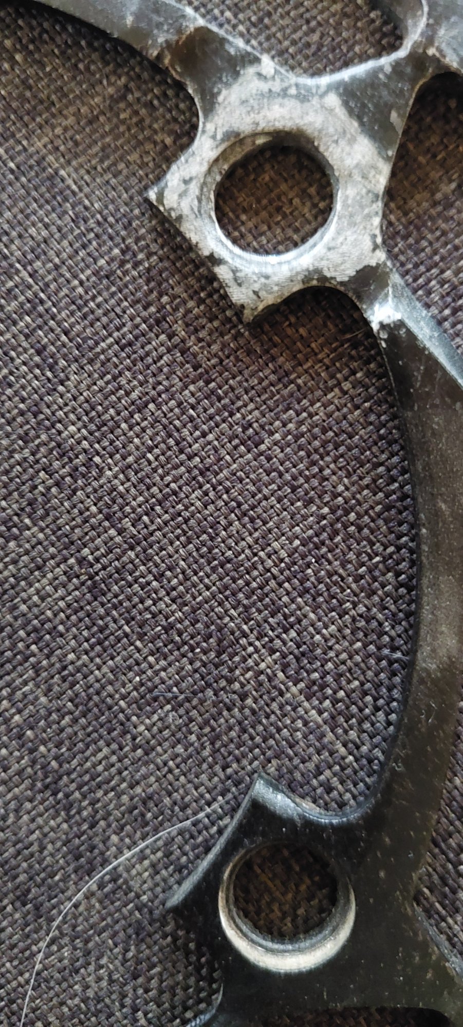

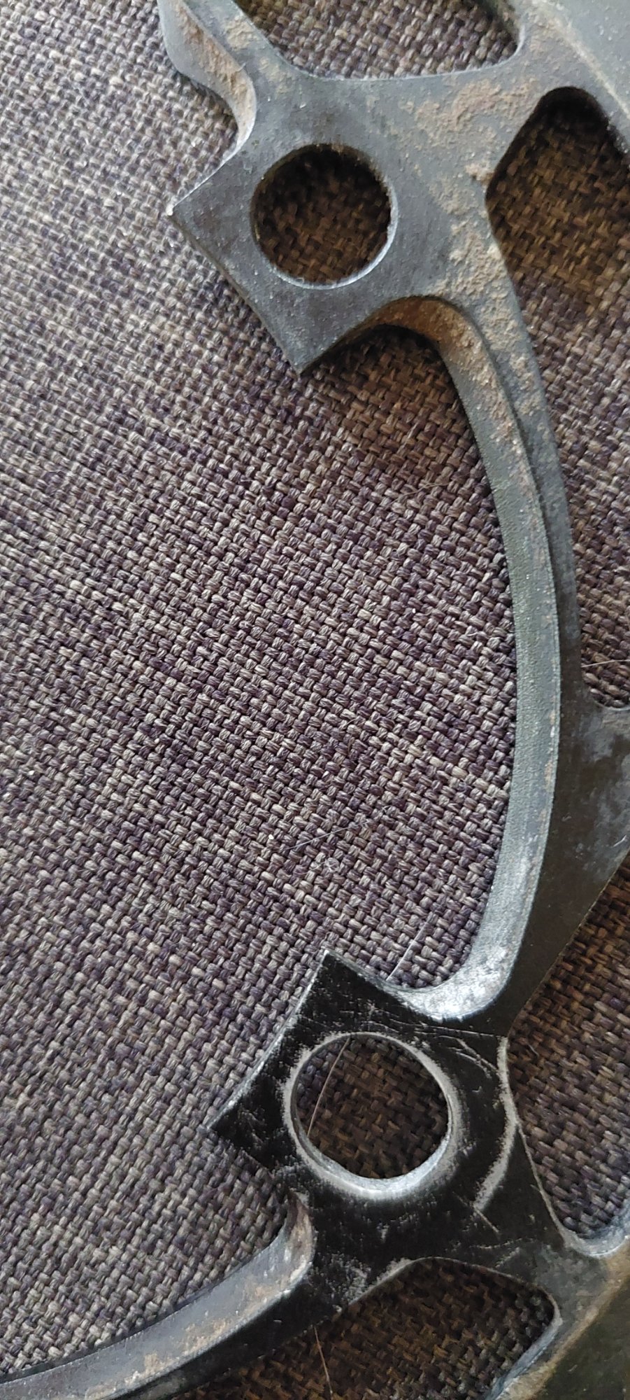

Im Zweifelsfall lässt sich mit Bohrer & Dremel jedes andere 110er anpassen: Loch aufweiten und Materialstärke verringern.
Ja kenne ich mit dem anpassen vom Loch aber trotzdem leider ein paar campa und fulcrum Kurbel am kurbelarmloch leicht beschädigt…🤦🏼‍♂️

... Zu breit für meine Campagnolo C10 Kette. .. aber die Schrauben zur Befestigung sind auch ein wenig zu breit im Durchmesser für Ultra Torque. Man könnte die Löcher weiten, aber das scheint keine gute Idee.
Löcher aufbohren ist kein Problem: Habe ich mal mit einem 11fach 5-Arm KB der neueren Generation gemacht, um es mit einem Blatt und dem Schrauben der älteren Generation (imho 2cmm Unterschied) zu kombinieren.

Bohre wohl mal, auch da ich einige Schrauben habe vom Stadt/Winter-Singlespeed. Glaube nicht, dass das kleine Ritzel jemals wieder raufkommt. Denke eher mal ein 48er-Blatt mit 11-23 (im Moment 50 - 12-25).
Probiere mal mit einer normalen Shimano 10er-Kette. Die Campy ist ja nochmal schmaler.
Ob Narrow-Wide allerdings notwendig ist, ist die Frage. Fahre im Moment einen Shimano-Umwerfer fixiert und einem Stronglight 50er, bisher ist die Kette auch bei flotten Schotterpassagen nicht runtergekommen. Suche aber grade noch eine gute, leichte Kettenführung, so dass der Umwerfer ab kann.
Update: Mal sehr früh aus der Kiste und nochmal in Ruhe probiert.
Du hattest recht, Kette passt doch 🫣Gerade so, aber doch. Aufbohren der Löcher ist auch nicht notwendig, da die Campy/Stronglight-Schrauben von der Länge passen, man kann also auch mit fehlendem kleinen Blatt noch festziehen. Nun ist auch am Rad beim Gewicht eine 6 vorm Komma (grad so). Fahr das mal ein paar Tage und schaue, ob Chainguard notwendig ist. Danke!! 🍻
