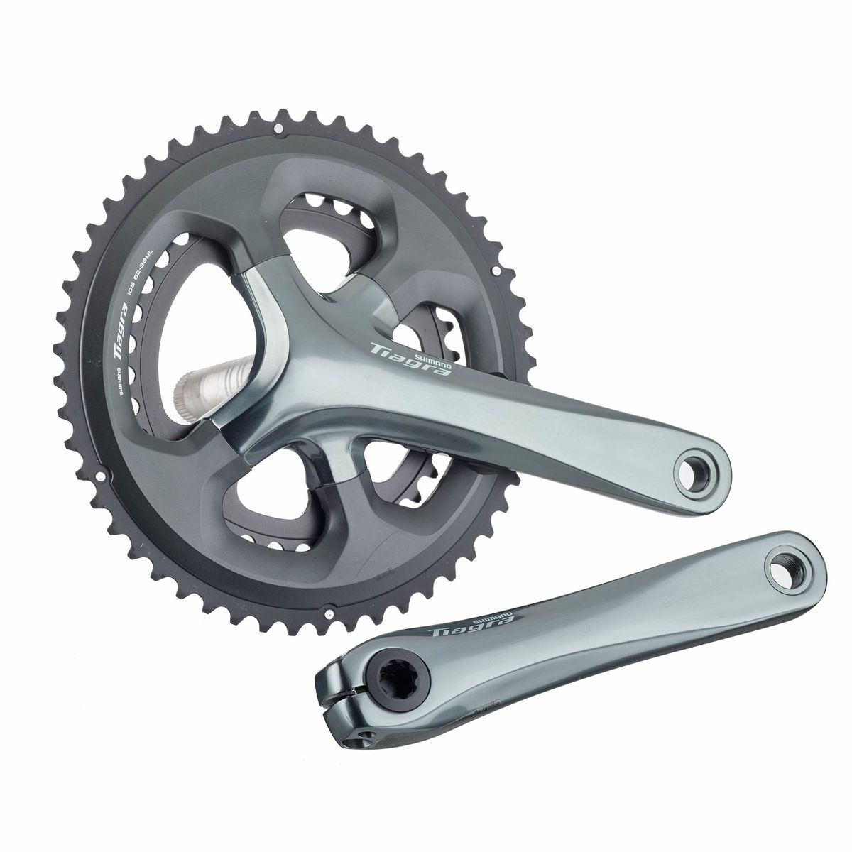

Tiagra Kurbel 50-34 für um 70 euro. Löst alle Probleme.
