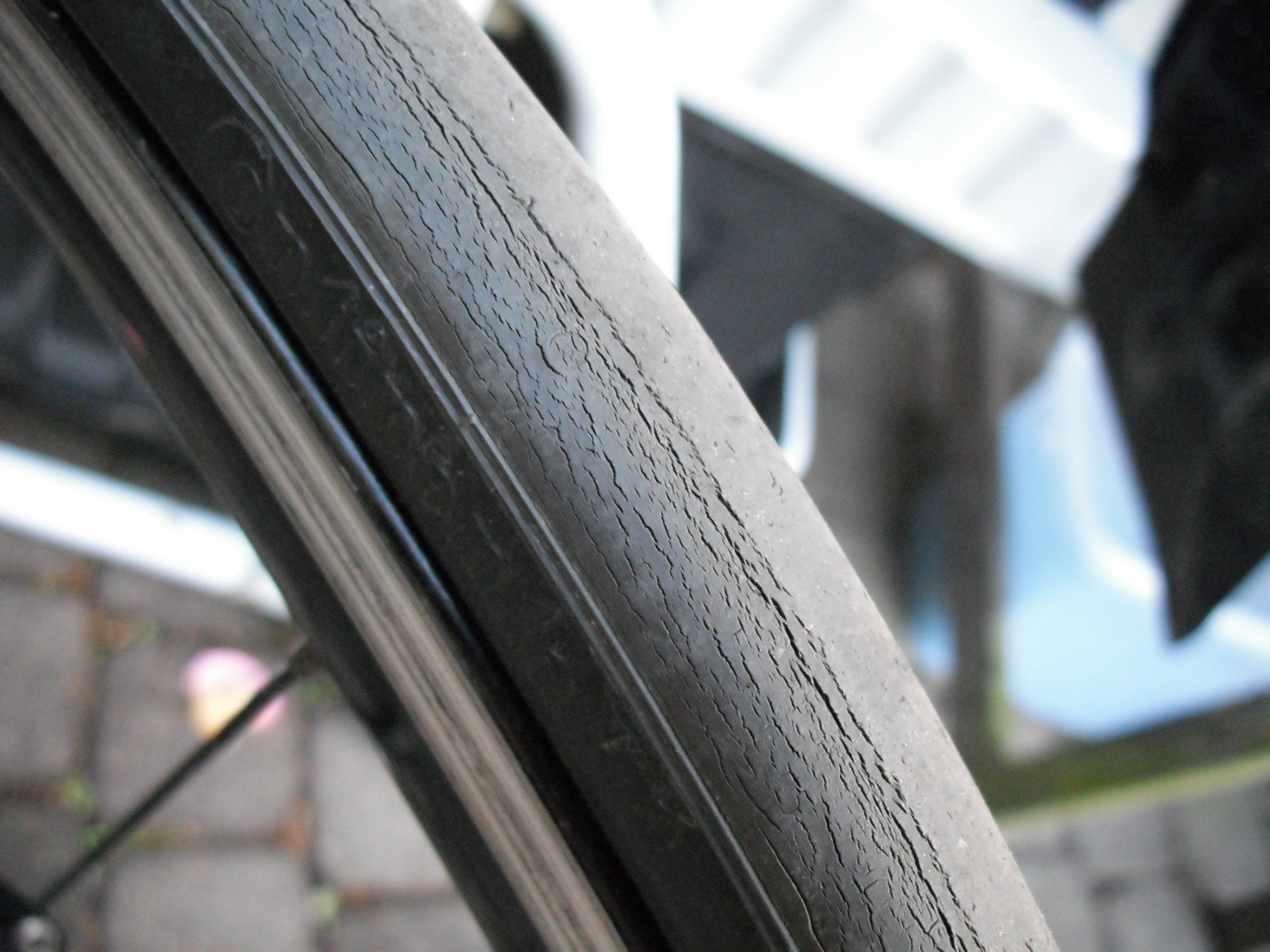

brüchige / rissige Reifen nach wenigen Monaten?
Kann man weiterfahren, muss man aber nach der kurzen Nutzungsdauer nicht.
Wenn die Dinger 2 Jahre alt wären, dann ja - weiterfahren
Also zumindest sind die Reifen jetzt ca. 2 Jahre in meinem Besitz. Davon ca. 6 Monate in Nutzung... Ich für meinen Teil habe Sie aber richtig gelagert.
Aber um nochmal die ernsthaften Antworten zusammen zu fassen:
- Solange die Risse nicht auf der Karkasse sind sondern nur, wie in meinem Fall, leicht auf der Flanke, kann der Reifen bedenkenlos weiter gefahren werden?
Ja die Karkasse trägt.
Je nach Größe der Risse, ist die Geschichte aber eiin Einfallstor für Fremdkörper. Die Pannenanfälligkeit kann steigen.
Ich würde eine Reklamation versuchen.
Mehr als "Nein" sagen, können sie nicht. Schreiib eine Email an Decathlon und hänge die Photos an.
