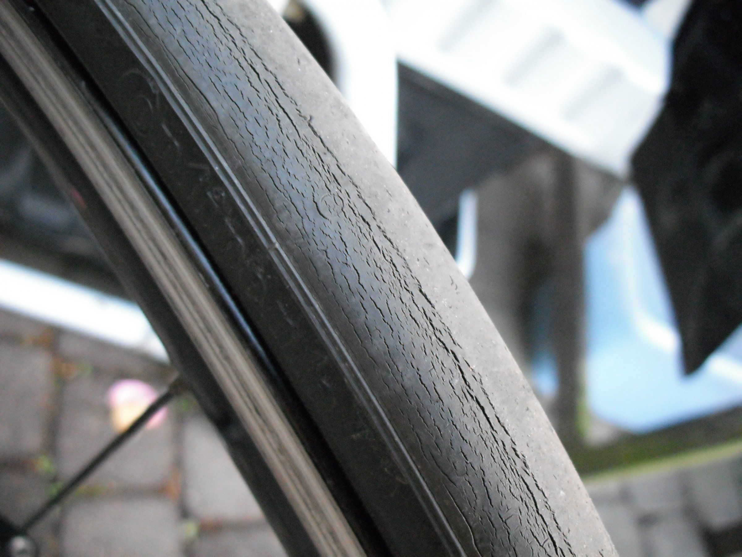

brüchige / rissige Reifen nach wenigen Monaten?

Hatte mal genau das gleiche Problem mit Schwalbe Marathon am Alltagsrad.
Musste die einschicken (Vorwurf zu wenig Druck) und bekam dann ne Entschuldigung zurück, und neue Schlappen :)
Rechtlich ist der Händler verpflichtet, sich um die Reklamation zu kümmern. Wenn Mechelin sich deinem Problem annimmt, geht es so aber schneller.

Apropos, meine Veloflex Master 23 bekommen auch regelmäßig solche Risse auf der Lauffläche was aber den Reifen weder anfälliger für defekte noch vom Grip her schlechter macht. ;)

Wegen der "Risse" würde ich kein Fass aufmachen, solange die Karkasse ok ist einfach weiterfahren. Wenn du dir darüber schon große Sorgen machst kann ich dir mal ein Bild meiner Reifen schicken, aber da fällst du dann in Ohnmacht:p

Nur ist Schwalbe ein deutscher Anbieter. Die Michelin Schlappen müssten nach Frankreich, am besten auch mit Reklamation in Landessprache. ;)
Ach ja, ebenfalls Mitglied im Club der 0,1%igen.
Kann man weiterfahren, muss man aber nach der kurzen Nutzungsdauer nicht.
Wenn die Dinger 2 Jahre alt wären, dann ja - weiterfahren
Habe mal von einem Mitarbeiter eines großen Reifenherstellers gehört das dieses "Problem" immer wieder einmal auftritt (bei allen Herstellern) wenn in der Produktion eine Charge von einer Zutat etwas zuviel oder zuwenig bekommen hat. So eine sogenannte Gummimischung ist nämlich auch eine Mischung im wahrsten Sinne des Wortes : Sie besteht aus wohl teilweise mehr als 10 Einzelkomponenten ( Kautschuk , natürliches u synthetisch , Silicat , Ruß , Weichmacher , Öl , polymerverbindungen , und und und.... ) Aber nicht nur die Mengenverhältnisse dieser Stoffe sind von Bedeutung , sondern auch der Zeitpunkt wann welche Chemikalie mit welchem Stoff in Kontakt kommt und wie lange.
Geht hierbei etwas schief , wirkt sich das zum Beispiel auf die Rissbildung aus .
In den meißten Fällen kann jedoch Entwarnung gegeben werden , der Reifen behält in der Regel alle guten Eigenschaften bei. Es ist eher ein kosmetisches Problem.
