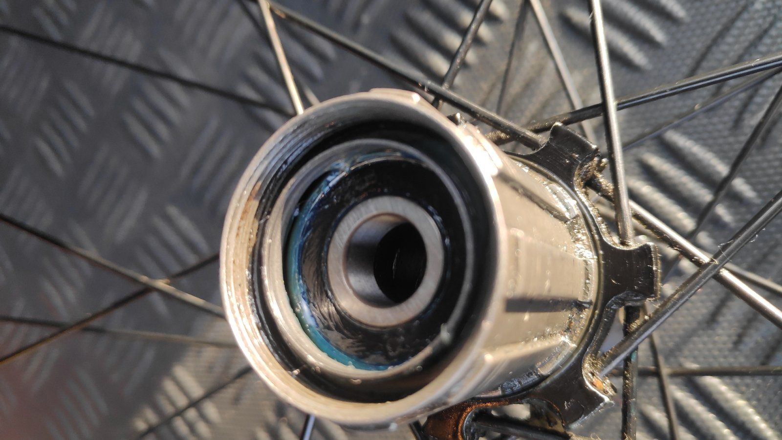

meine letzte Ausfahrt im Regen hat mir mein treues Pinarello übel genommen.
Beim putzen hörte ich ein "sandiges Knirschen" zwischen Freilauf und Nabe.
Jetzt mein Problem, wie bekomme ich diesen Freilauf ab?
9-fach Shimano
Mavic Cosmos Bj. 2003(?)
Vielen Dank!!

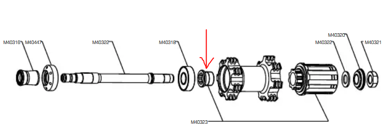

Wenn ich hier: Shimano Road richtig sehe, dürfte der Freilauf nur "aufgesteckt" sein?!?
Das wäre mir auf der einen Seite zu wenig Fixierung, auf der anderen Seite habe ich schon vergeblich versucht ihn abzuziehen -> geht nicht oder aber ich muss mehr Kraft (Gewalt) anwenden.
Kassette aufschrauben und krätig ziehen hast Du schon probiert ? Bei DT Swiss bekommt man damit alle Freilaufkörper abgezogen. Wenn man nur am Freilaufkörper selbst zieht hat man oft nicht genug Kraft. Alles ohne Werkzeug versteht sich.
Du kannst da so viel ziehen wie du willst, der Freilauf geht so nicht ab.
Bei den Cosmos ist der Freilauf von hinten verschraubt.
Um den abzubekommen, muss man das linke Kugellager abziehen und dann mit einem Sechskantschlüssel die Mutter lösen

Zum Ausbau der Lager die altbewährte Methode mit Hammer und Schraubendreher?
Kann mir nicht vorstellen wie ich sonst an das linke Lager kommen sollte.
Einbau: Lager->Gefrierfach->Nabe ?
für sowas gibt es Werkzeug in Form eines Gleithammer mit dem passenden Spreizer
Diese Werkzeuge sind mir bekannt. Nur bezweifele ich, dass dies in meinem speziellen Falle helfen wird. Ich mit meinem gefährlichen Halbwissen wüsste nicht wie ich das Ende des Gleithammers hinter dem linken Lager fixieren sollte. Mit einem Haken z.B. verklemmt das Lager.
Das funktioniert im Maschinenbau warum sollte das dann nicht an einem simplen Fahrradfreilauf klappen?
Der Freilaufkorper der Cosmosnabe ist technisch ein Sachs-bzw. Huretfreilauf.
Hab es baugleich als SRAM,Coda, Mars
Danke für die Infos!
Ich werde, zumindest für den Ausbau, die rustikale Methode mit Schraubendreher und Hammer wählen.
Denn ich wüsste nicht wie ich sonst das Lager rausbekommen sollte.
Habe mich am Sonntag für eine RTF gemeldet und werde erst danach mein Glück mit dem Lager/Freilauf versuchen.
