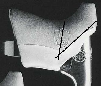

Meines erachtens ist der einzige Unterschied zwischen den C-Record Bremshebeln (von 1986, vor power grade) und den Chorus Bremshebeln von 1988/89 die Lage des Logos auf den Hoods.
Hier C-Record (schräge Lage):
Screenshot 2023-11-29 at 22-16-32 Campagnolo - Record (November 1986 version) scan 11 02.jpg
Hier Chorus:
Screenshot 2023-11-29 at 21-56-57 Campagnolo - Dealer Parts Catalog scan 36 02.jpg
Die C-Record Hoods hatten meines Wissens nach immer von vornherein ein Loch für die non-aero-Zugeverlegung. Bei den späteren Chorus Hoods gabs keine Löcher (waren nur angedeutet und wen man non aero nutzen wollte, musste man die selber reinschneiden).
Es kann aber sein dass es bei den Bremshebeln aber auch noch Unterschiede bei den innern Schrauben gibt.

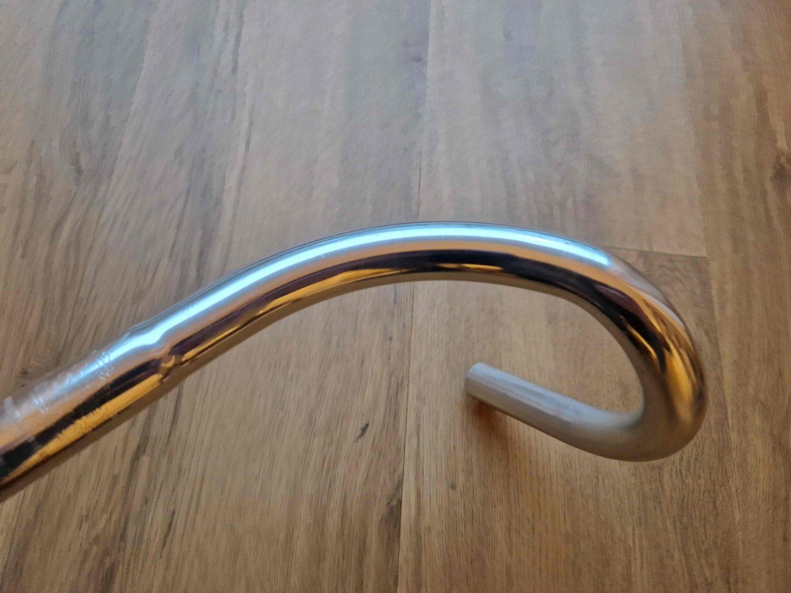

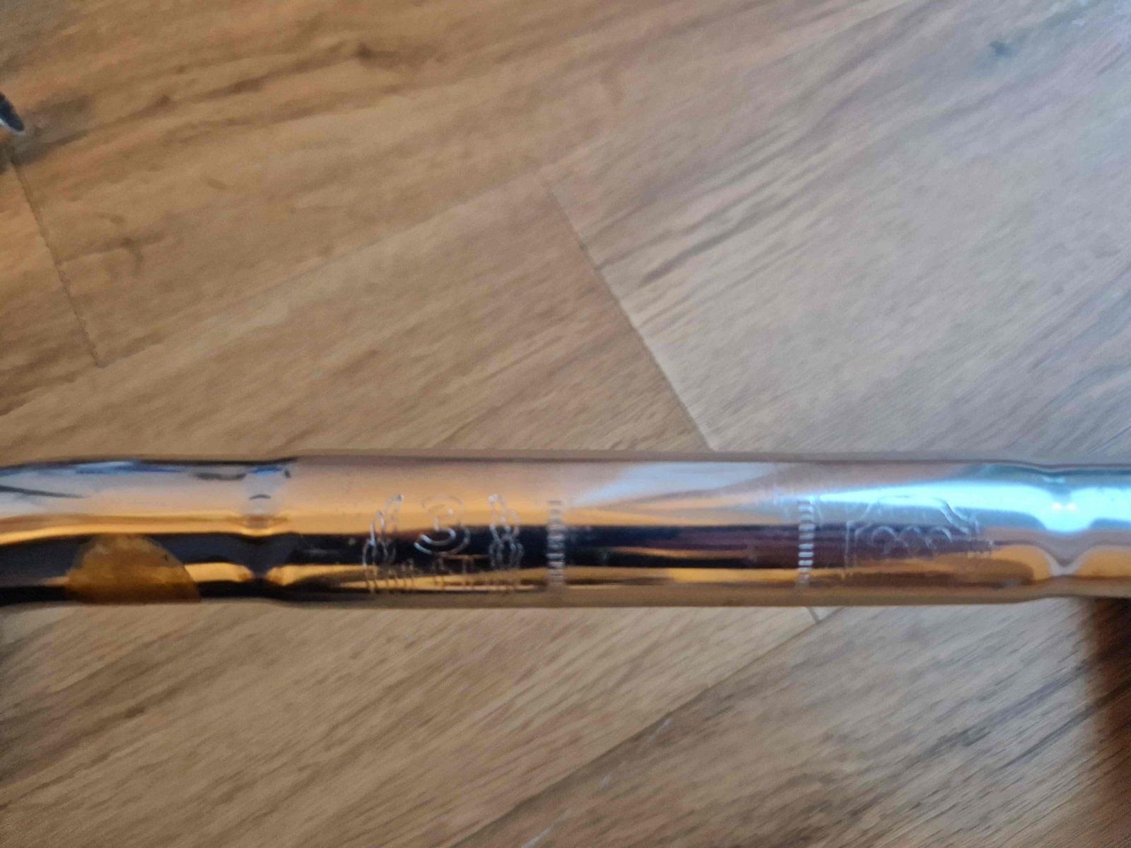

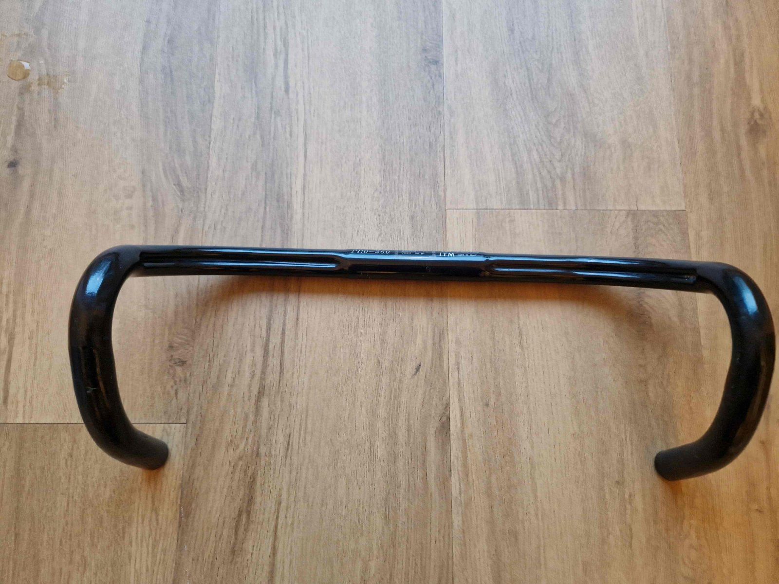

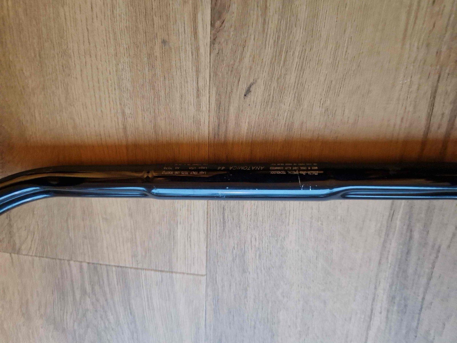

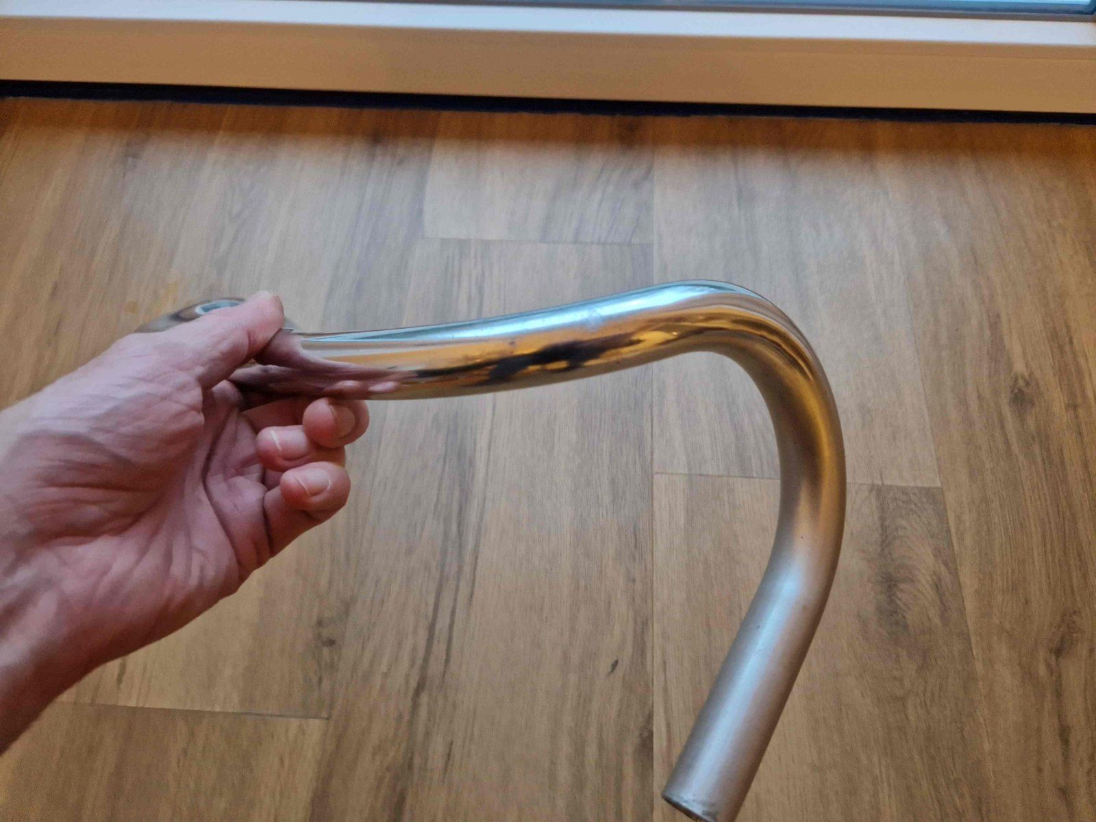

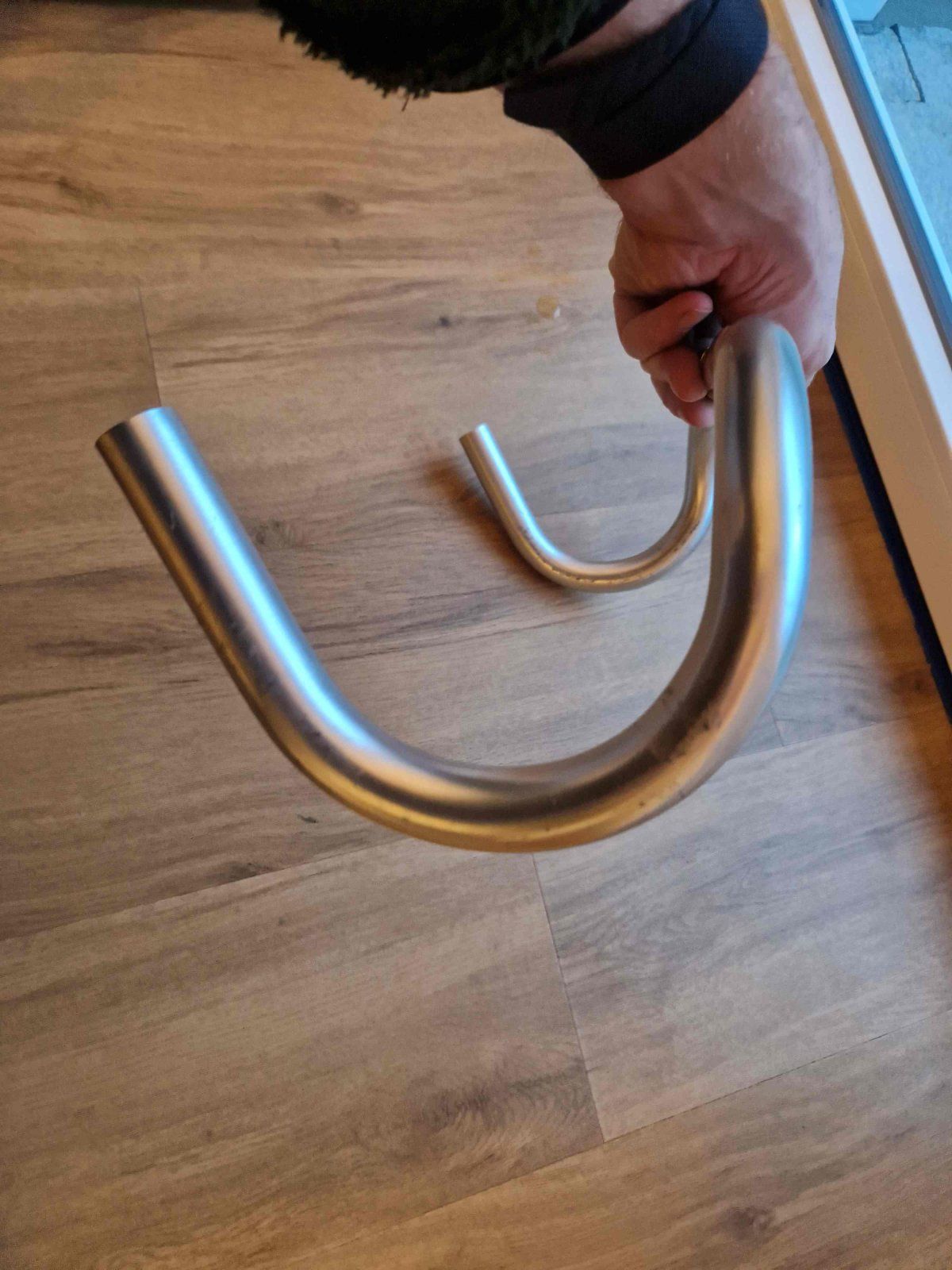

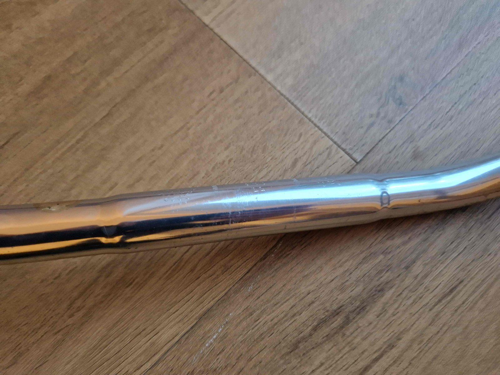

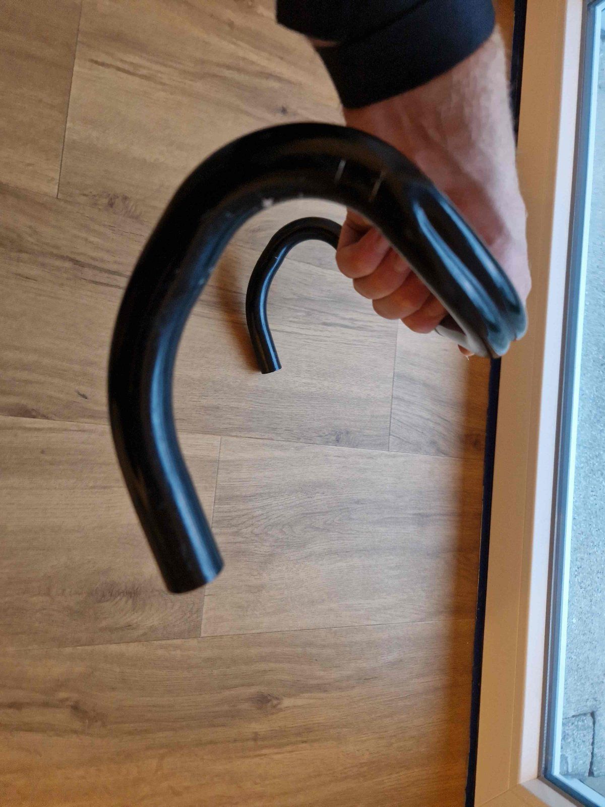

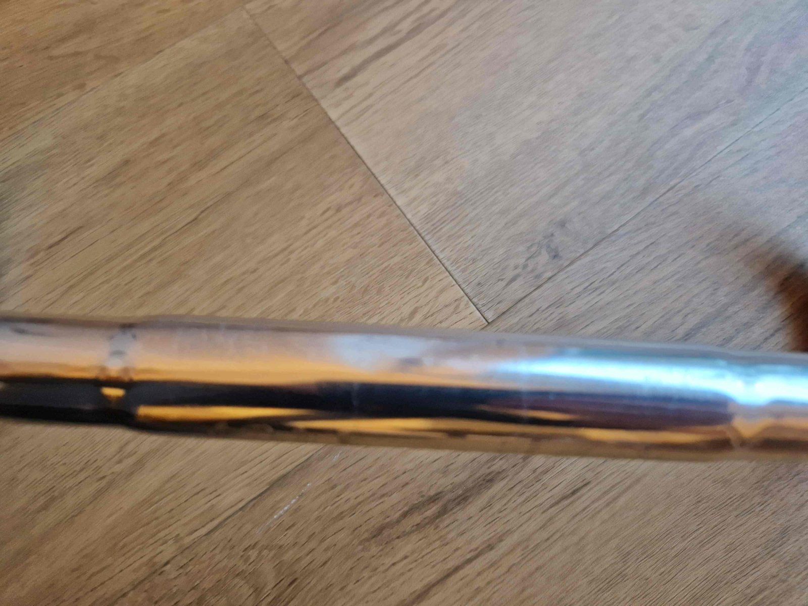

3ttt Superleggero mit Gimondi Biegunng
einen passenden 3ttt Vorbau hätte ich sicher auch noch
42cm mitte-mitte
60€ + Versand

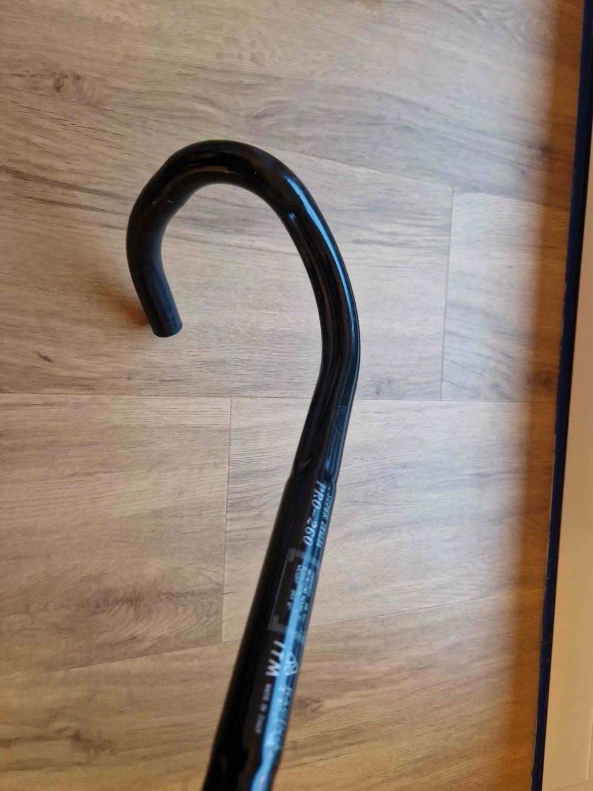

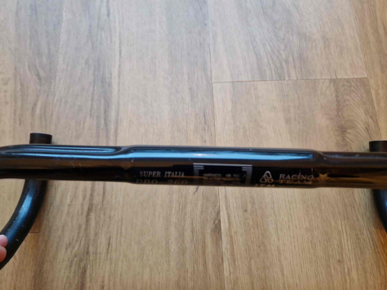

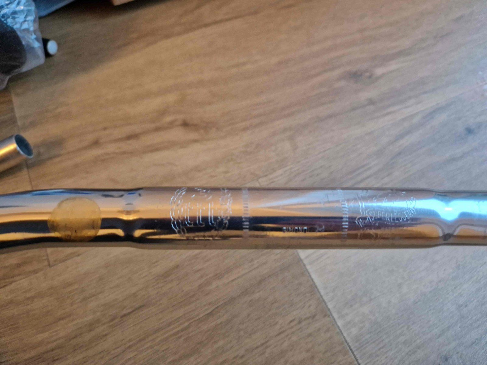

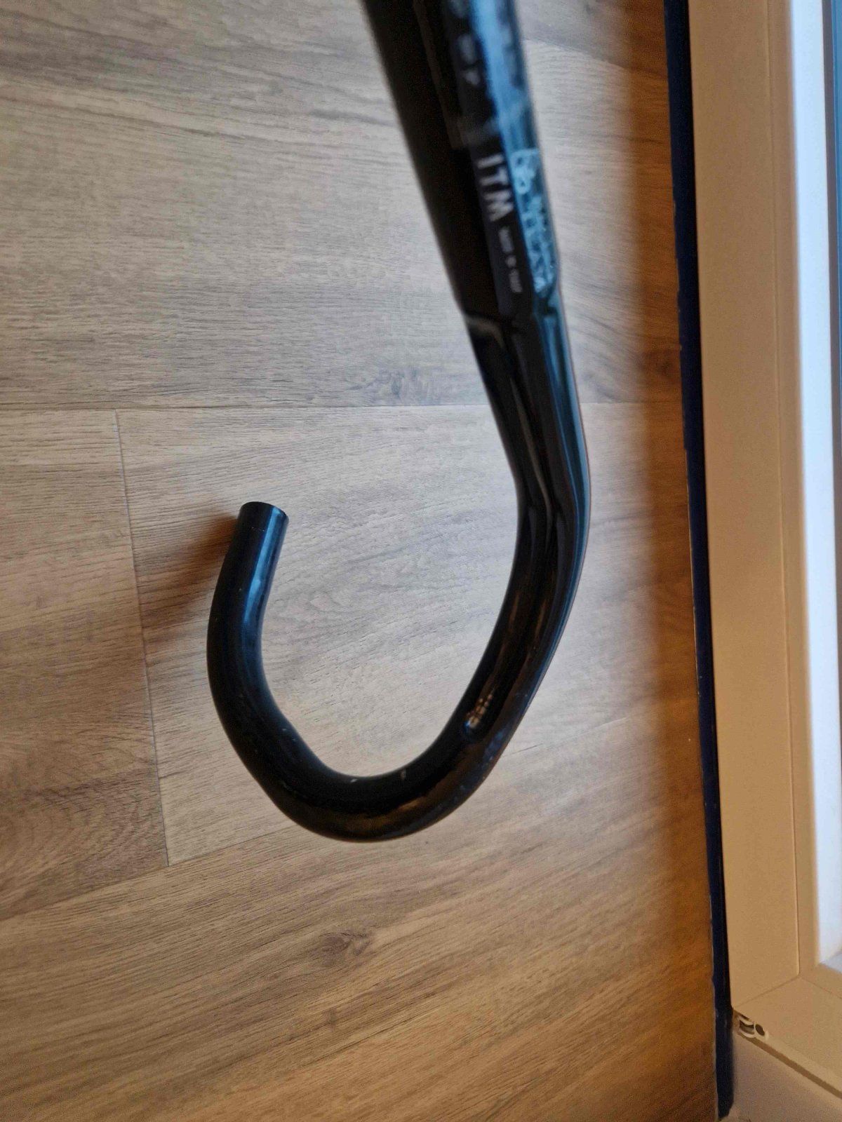

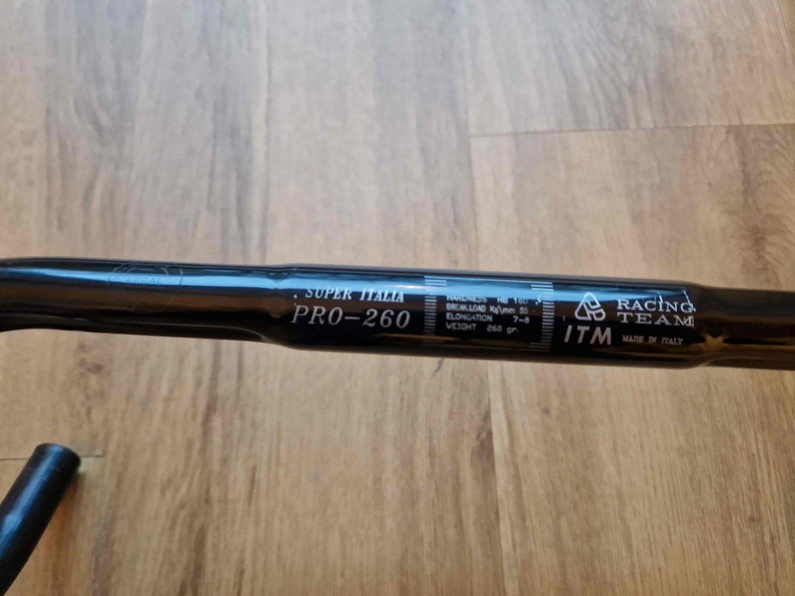

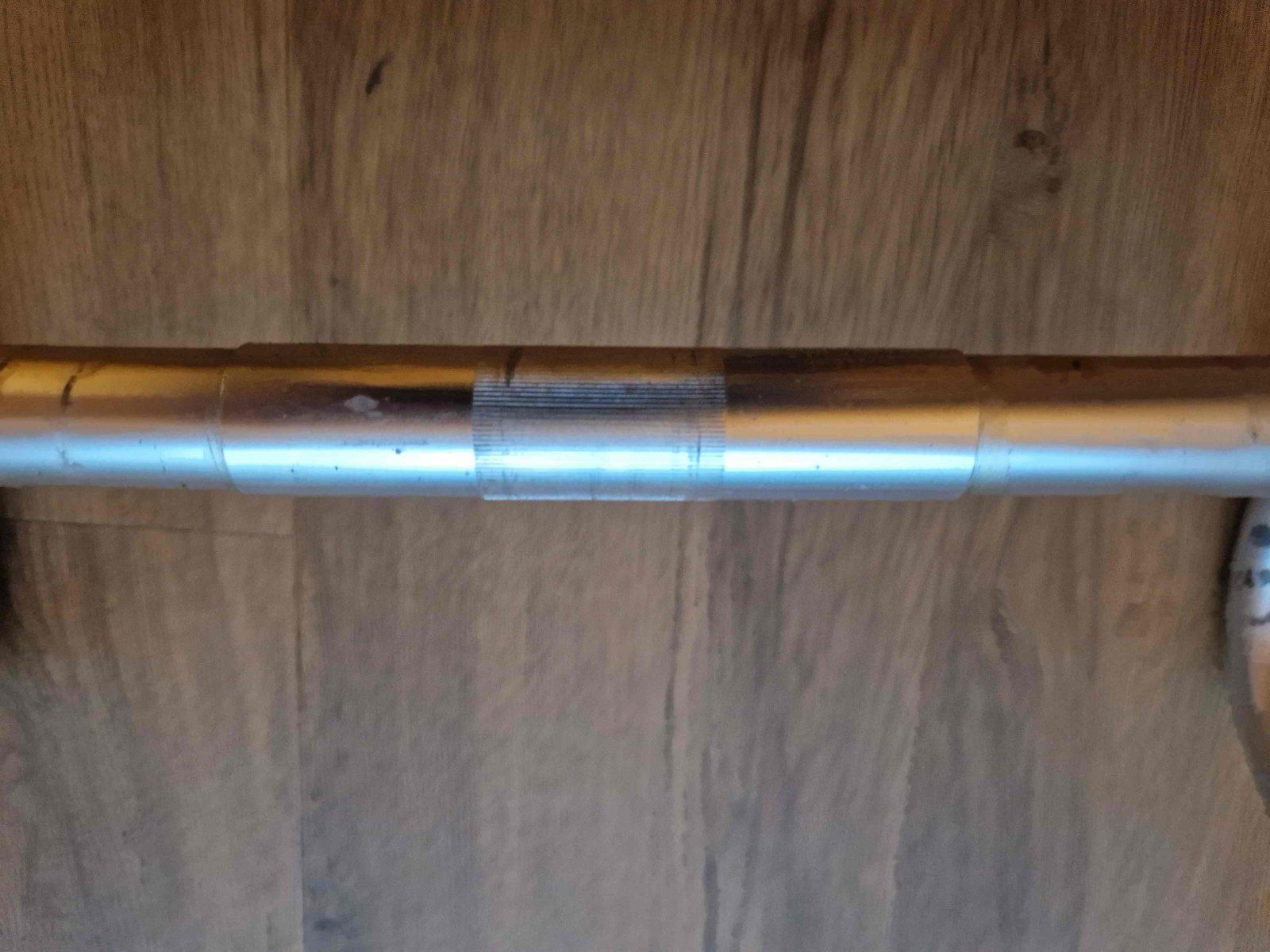

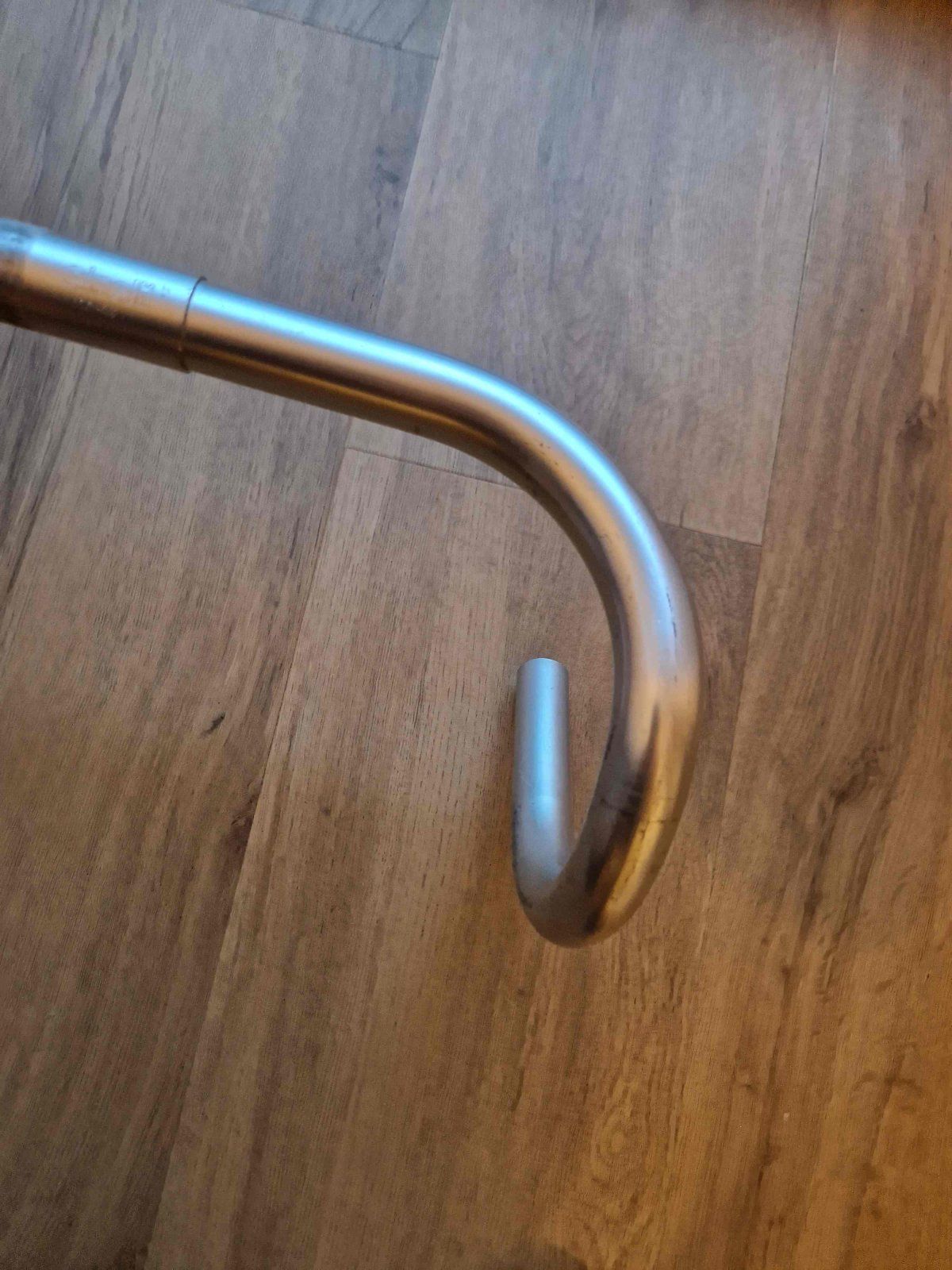

ITM Super Italia Pro Lite 260
42cm mitte-mitte
260 bezieht sich glaube ich auf das Gewicht. Sicken auf beiden Seiten für Ergos
25€ + Versand

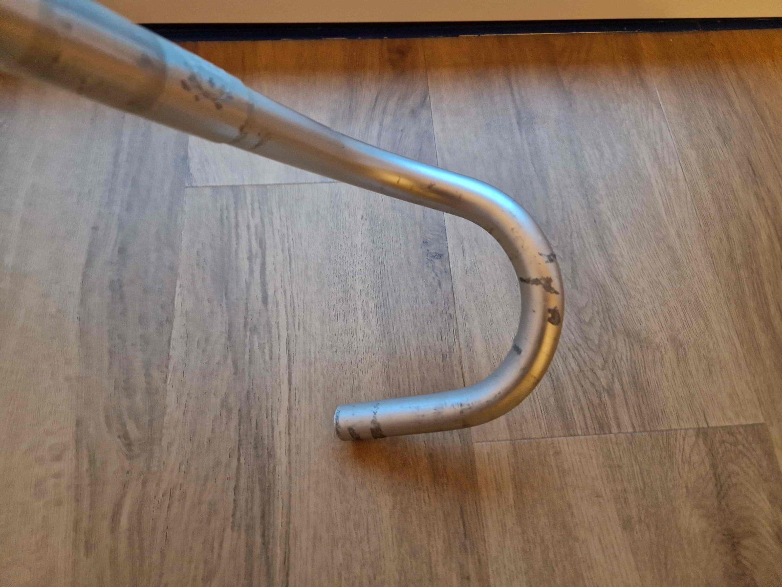

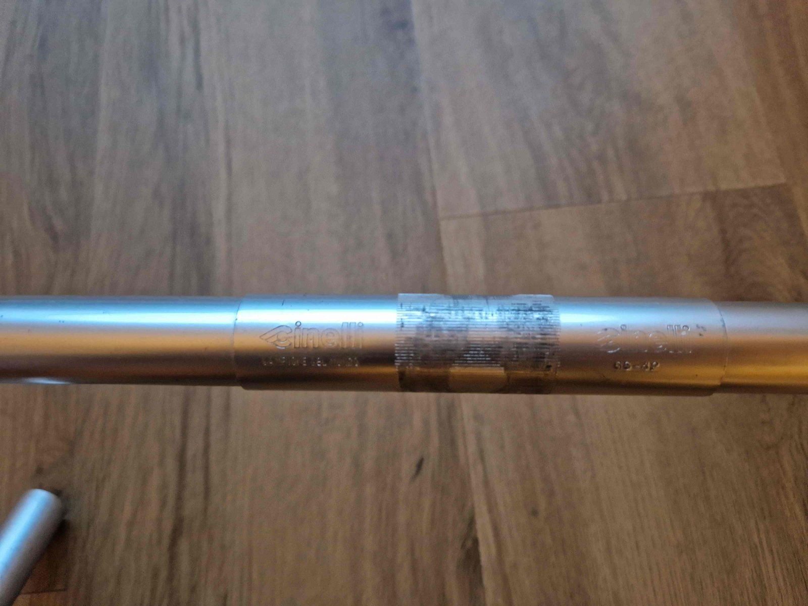

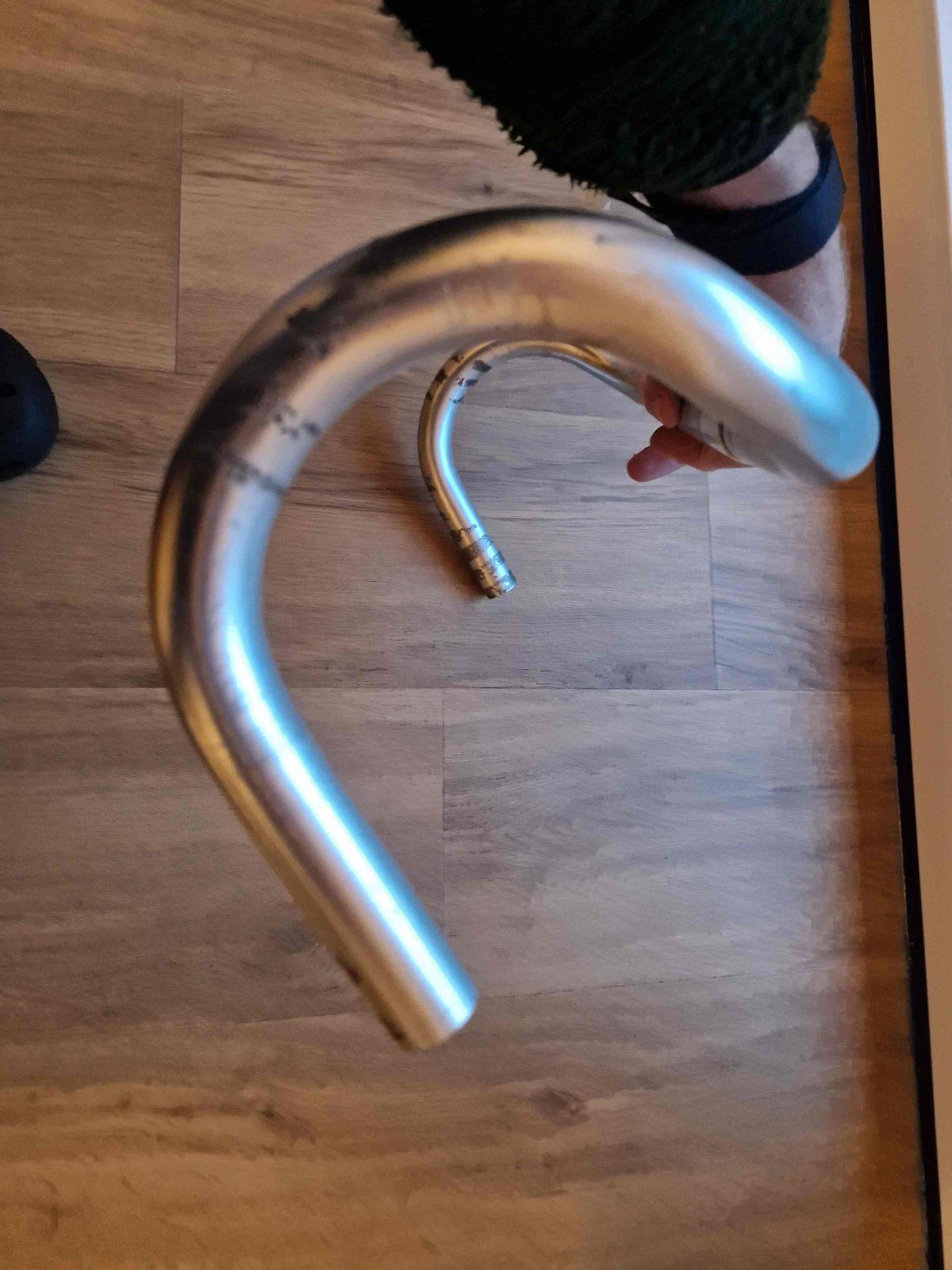

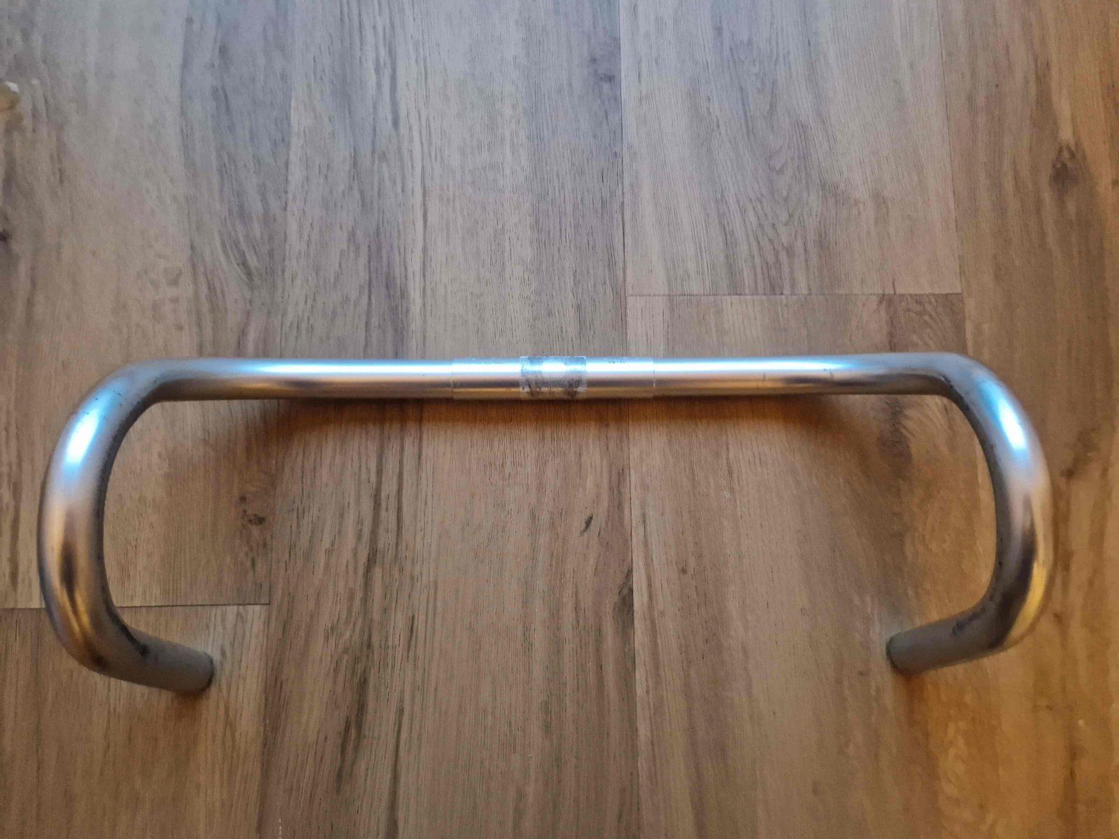

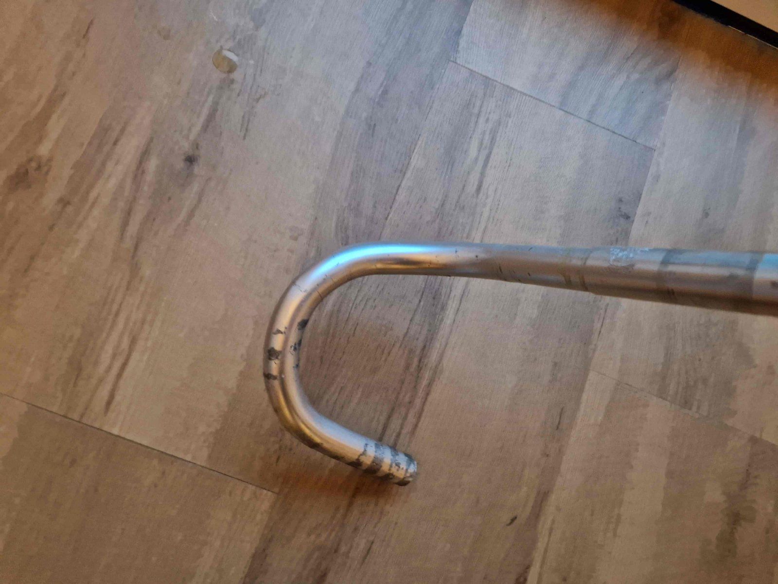

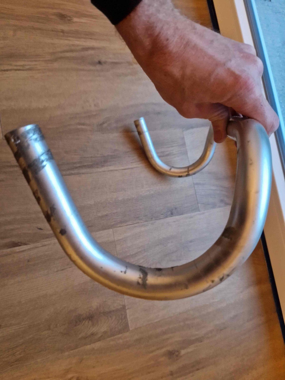

Cinelli Campione del Mondo
42cm mitte-mitte
einen passenden Vorbau finde ich bestimmt auch noch
20€ + Versand

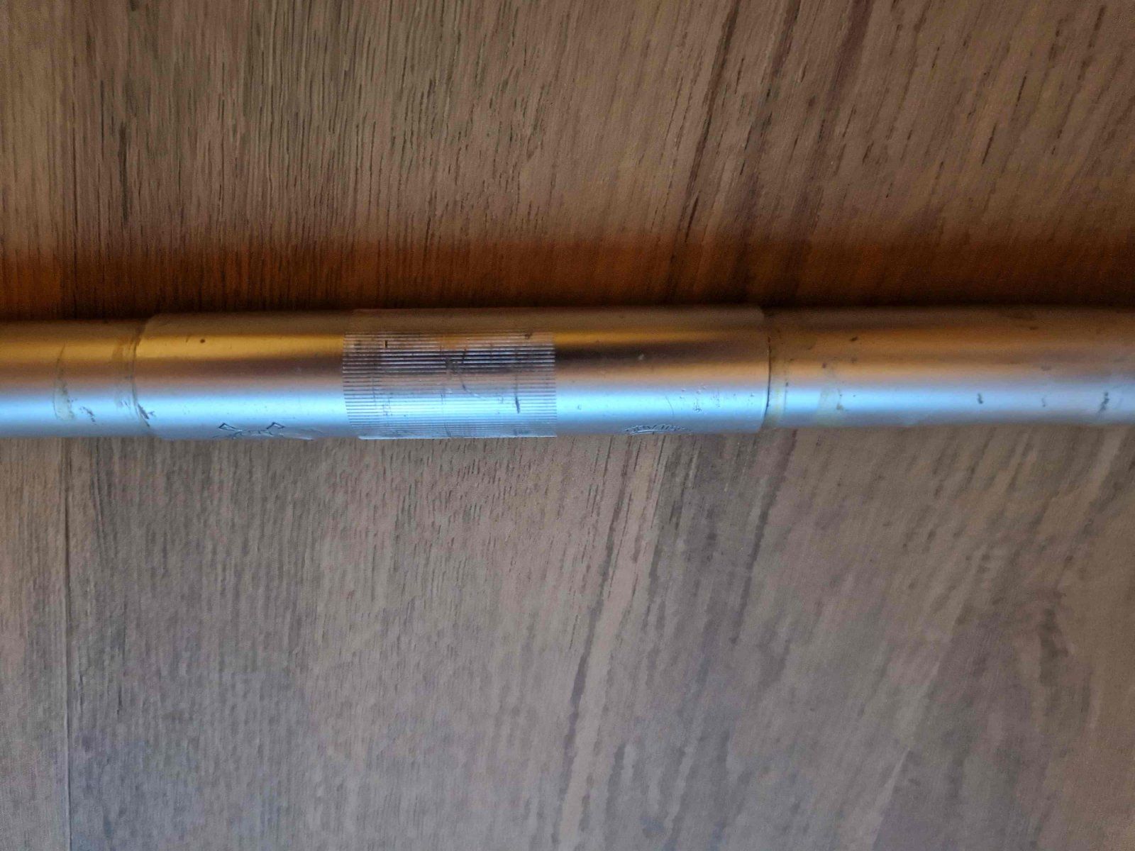

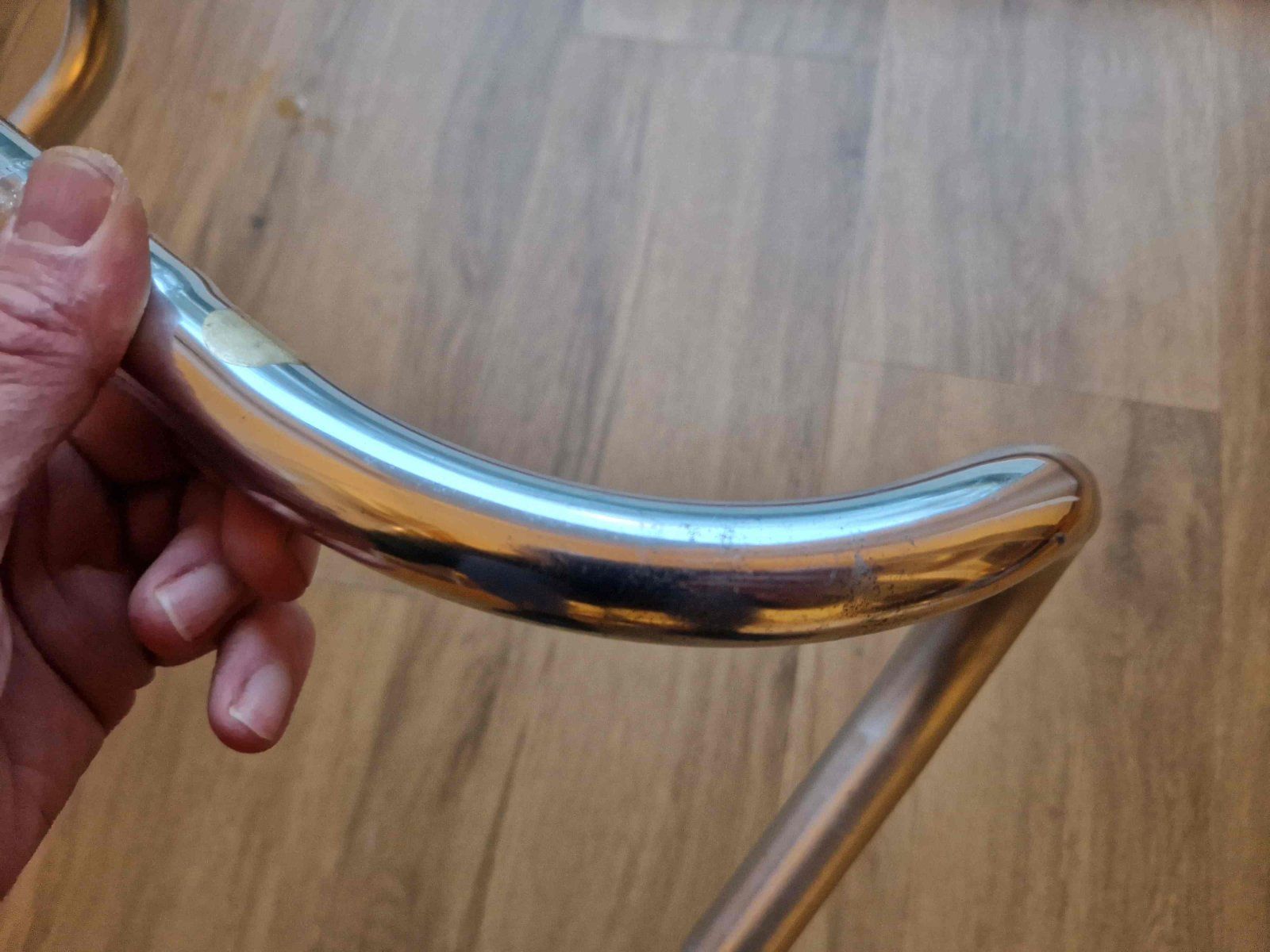

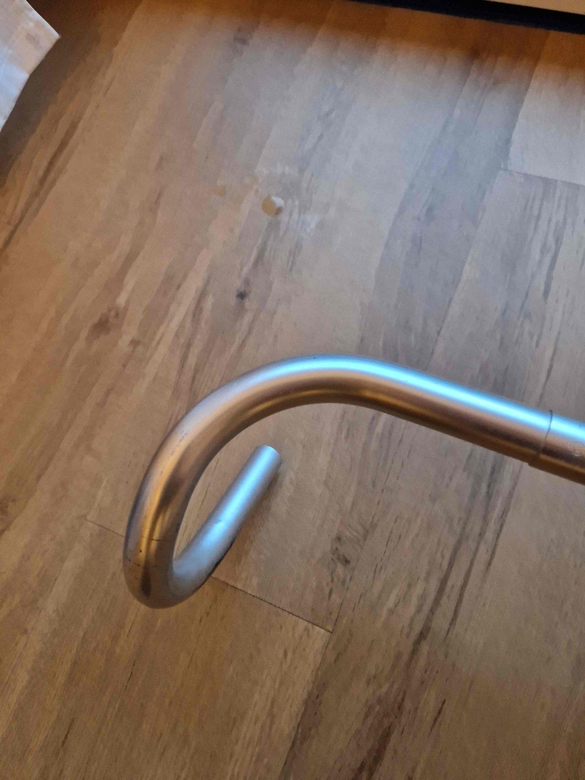

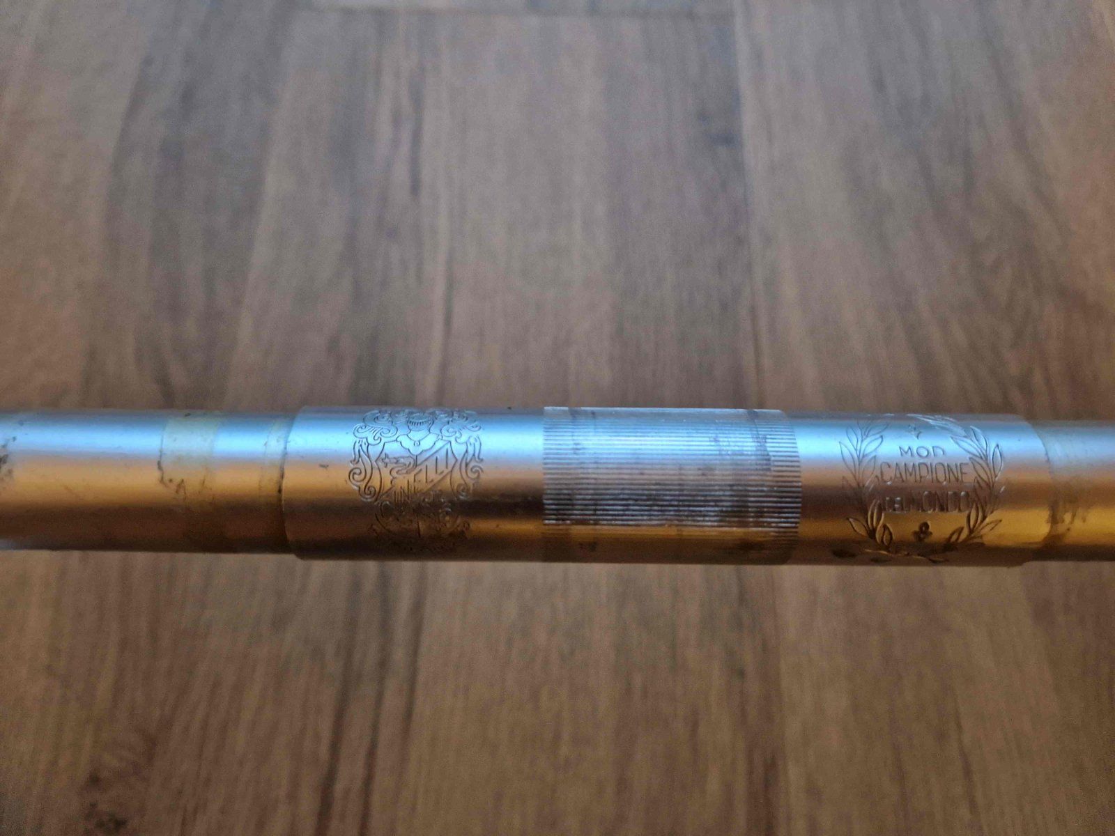

Cinelli Campione del Mondo mit altem Logo vor 78
42cm mitte-mitte
einen passenden Vorbau finde ich auch hier bestimmt
40€ + Versand
