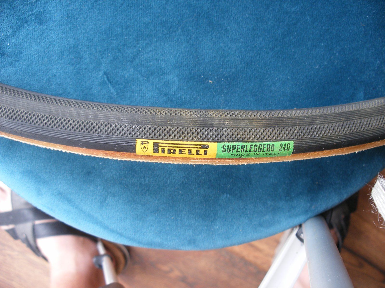

Pirelli Superleggero 240 Schlauchreifen. Ungefahren, hält ewig Luft.(war als Ersatzreifen dabei)
45.- incl. Versand

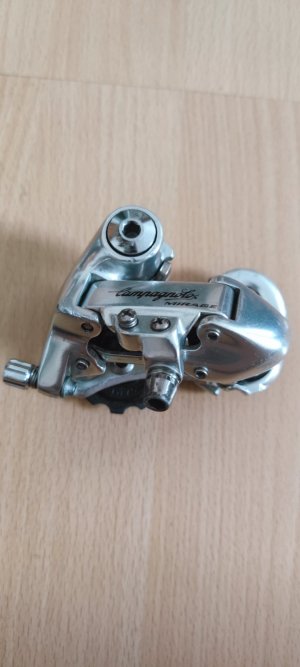

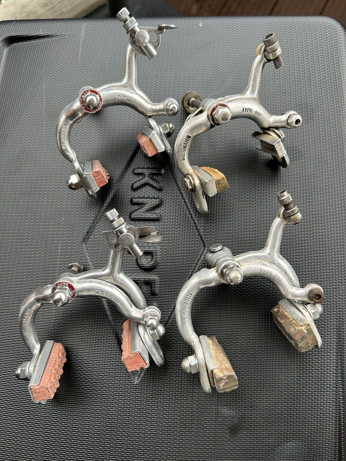

Campagnolo Mirage Gruppe (bis auf den Umwerfer, der ist veloce).
Zustand ist in Ordnung bis schön. Hoods kleben nicht.
Alles zusammen für 150 + Flug.
Sollte ich preislich daneben liegen, sagt es mir bitte..

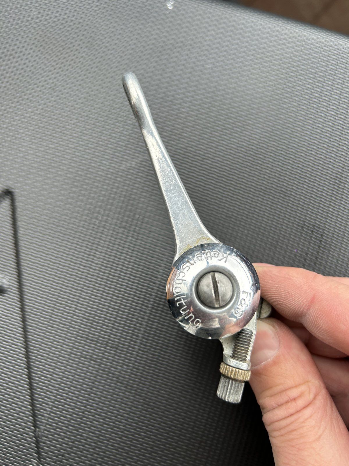

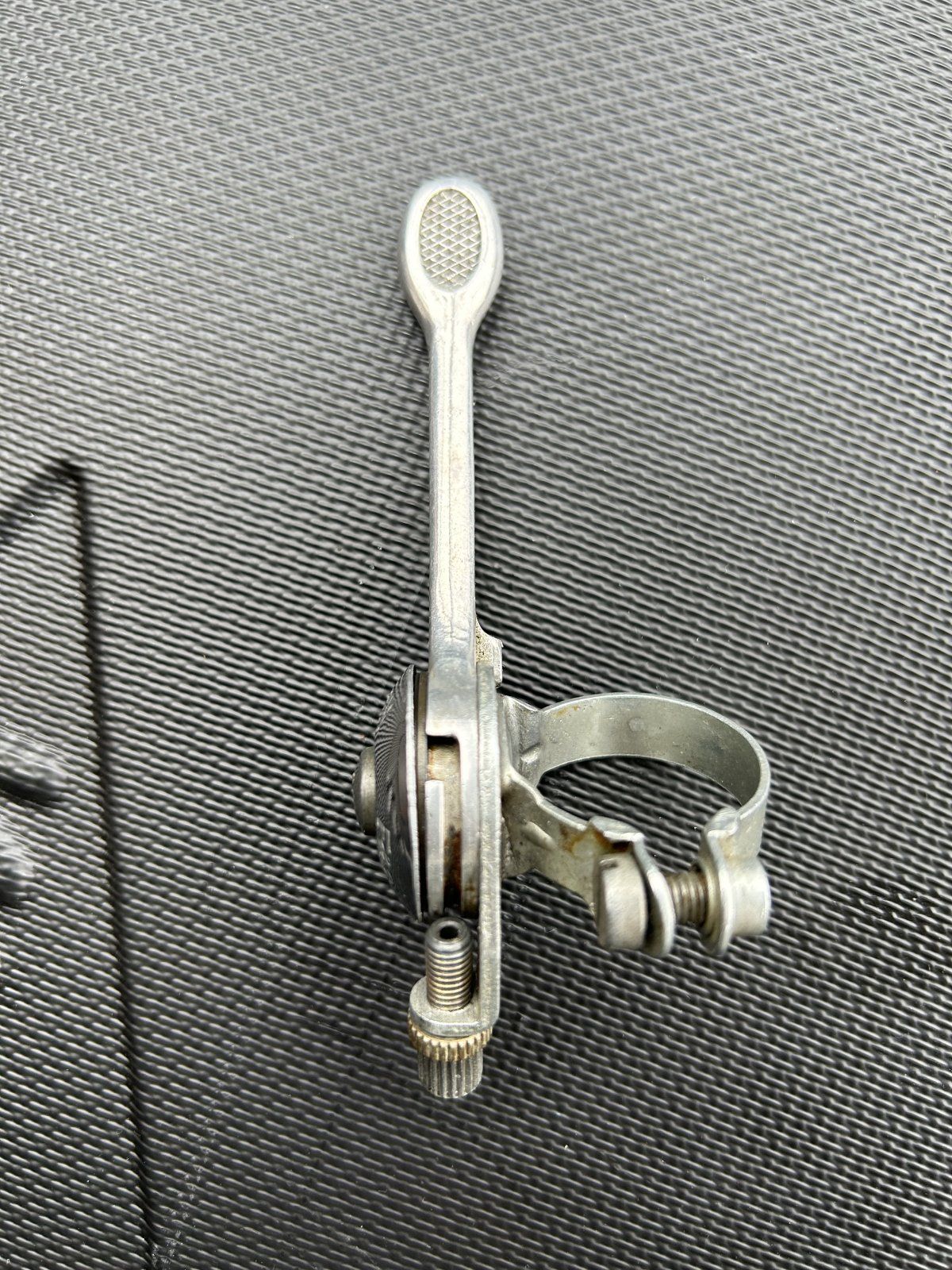

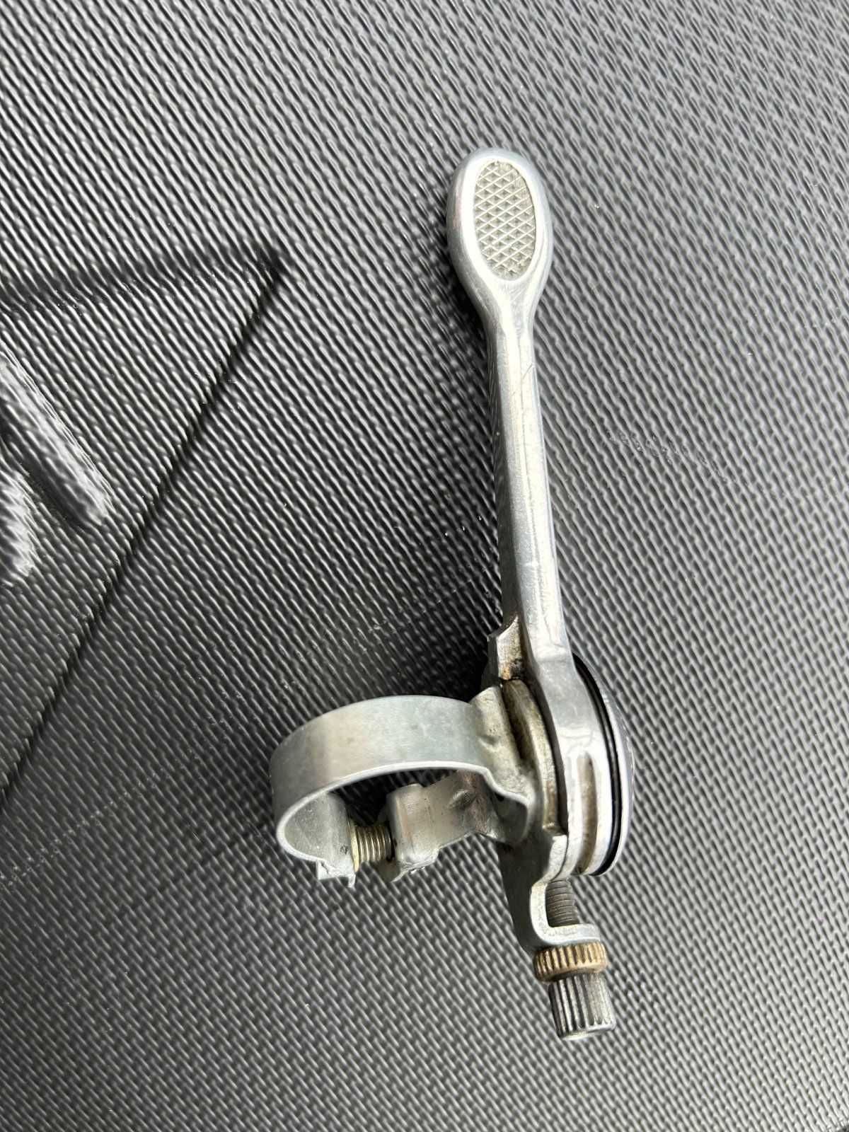

Fichtel u Sachs Schalthebel. 45€
Weinmann 730/500 Konvolut, alter Schriftzug. 45€

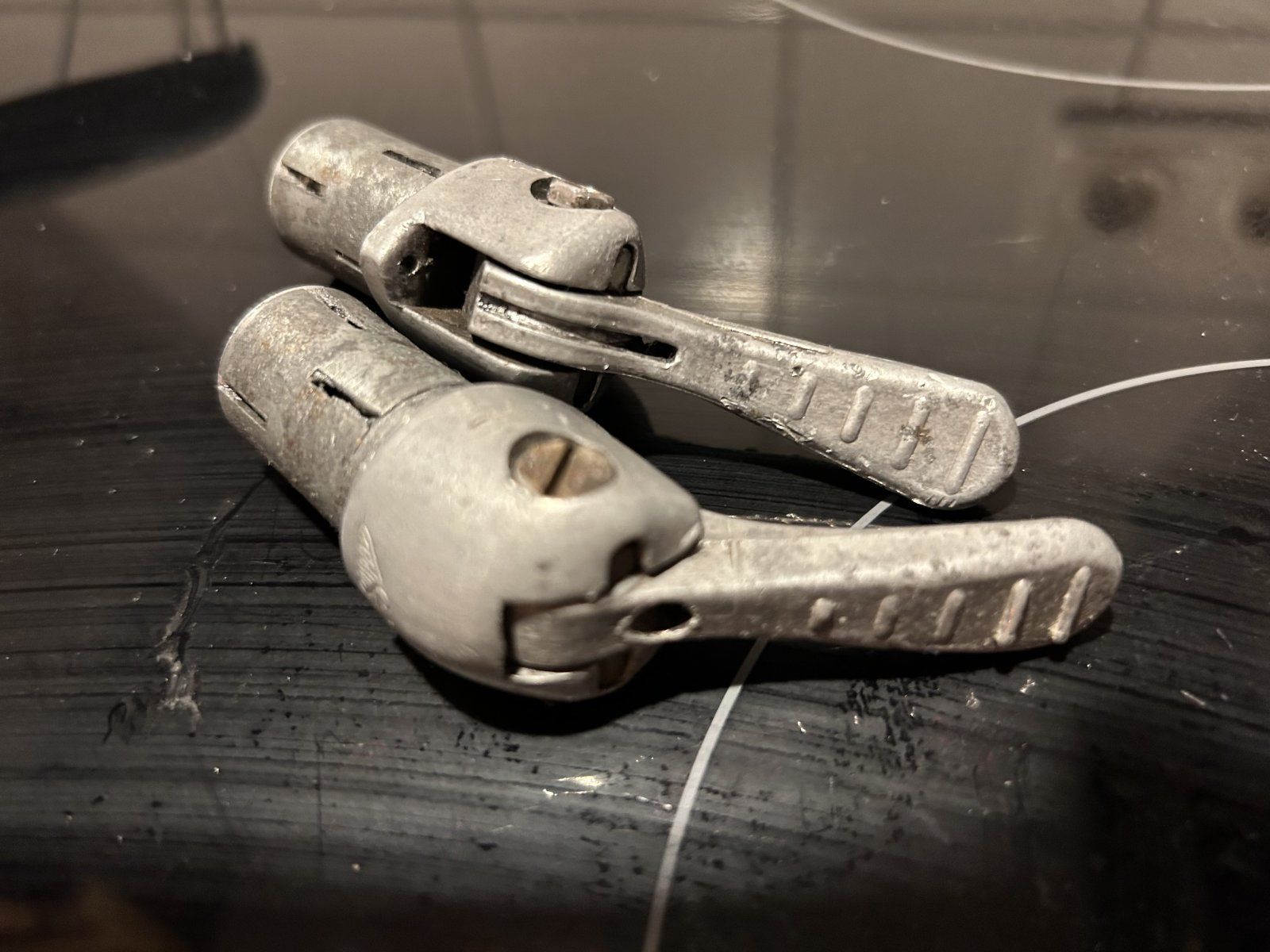

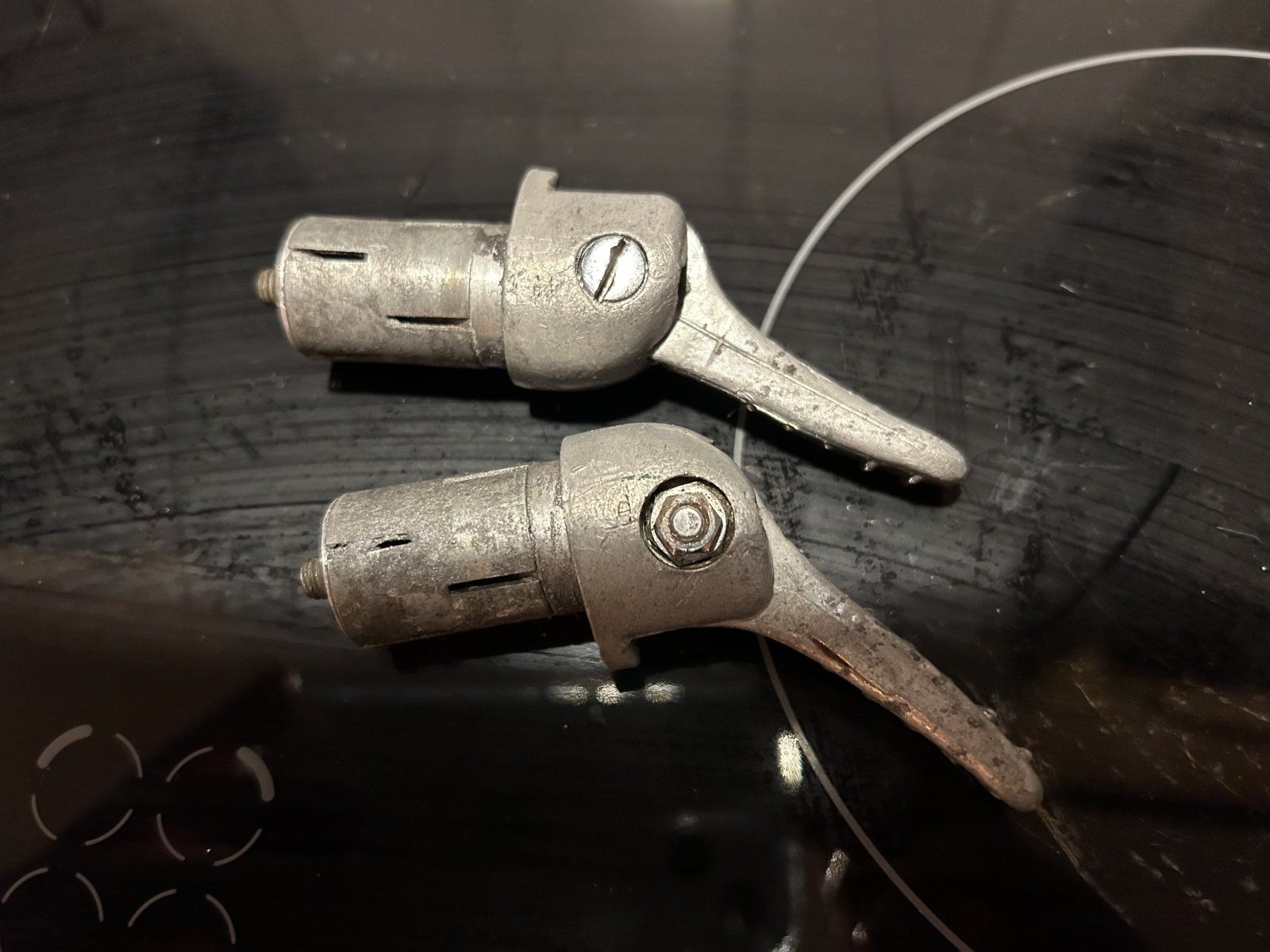

Simplex Lenkerendschalthebel 45€
+ Versand
