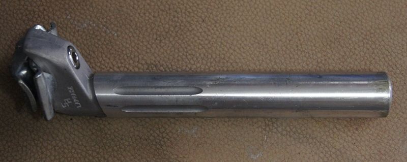

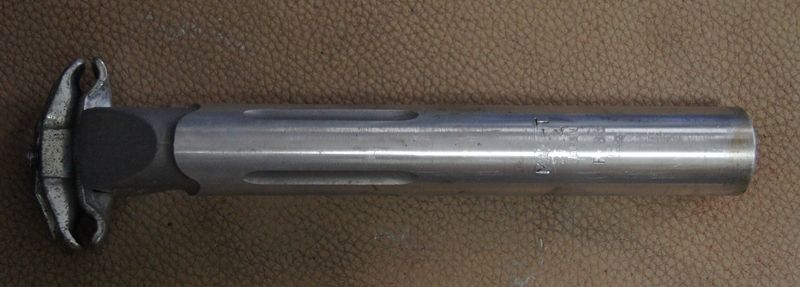

Die originale Sakae SR Laprade mit 26,6mm gebe ich natürlich dazu.

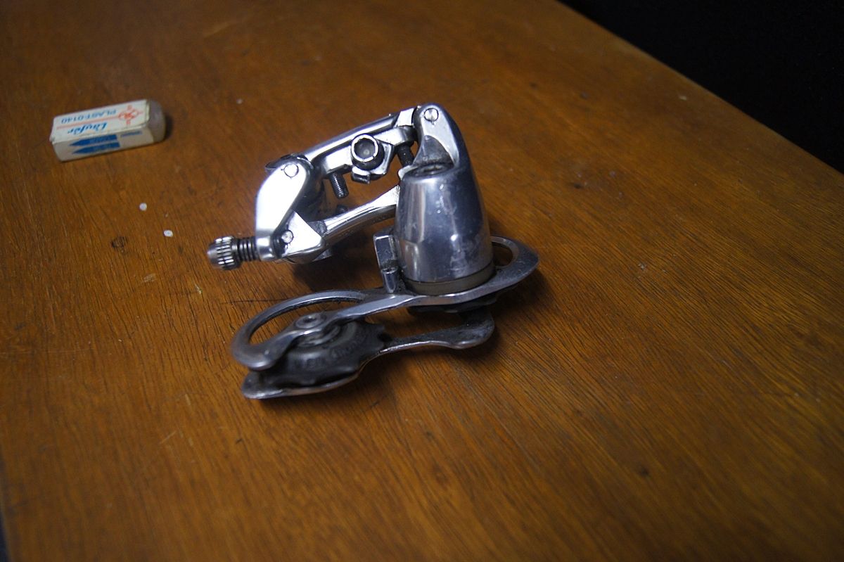

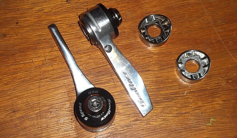

Preis 200 Euro und im Set mit der Huret Titanium Schaltgruppe bzw. der ursprünglichen Schaltgruppe, gereinigt und aufbaubereit nur die Plaste Abdeckung wurde geklebt, ansonsten einwandfrei sind es forumsfaire 275.

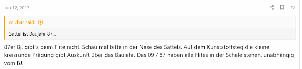

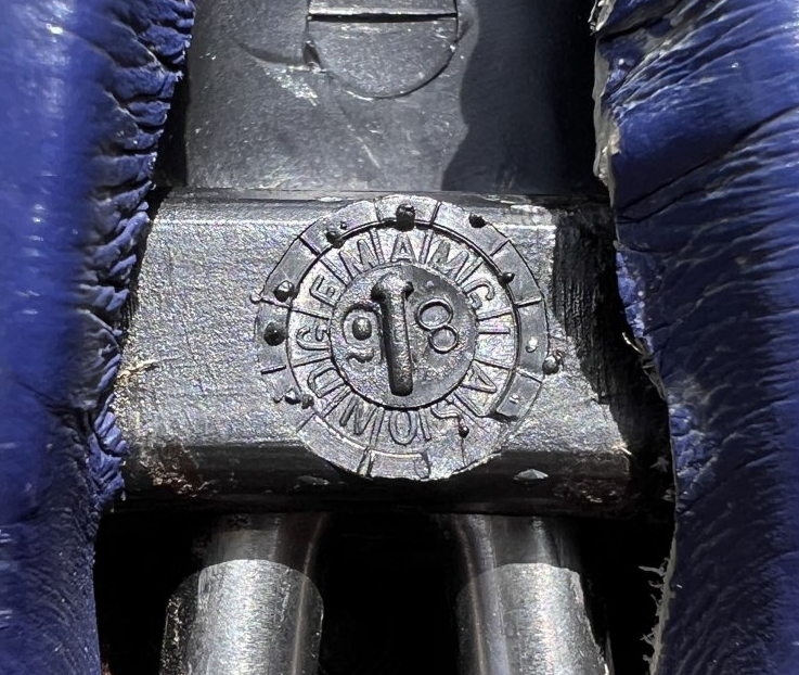

Denke ich auch. Zumal die 8 sichtlich eine eingeschlagene Zahl ist, die 9 ist vorab reinerodiert. Da hat halt wer den Schlagstempel falsch herum gehalten.
Flite Kevlar paßt zur zweiten Hälfte der 90er.
In meine Laiensprache übersetzt... Heißt das, daß die Gußform die 9 als Erhebung hatte und alles das, was in der Sattelschale als Erhebung zu sehen ist, als Negativprägung in die Gußform eingeschlagen wird?

Ja, wenn die 9 im Kunstoffteil vertieft ist, ist sie in der Form erhaben. Und andersherum natürlich...
Wenn man sich auf dem Bild das so anguckt, könnte man folgendes vermuten:
Der ganze Bereich ist schon recht ramponiert, ist also schon länger im Gebrauch. Eine Spritzgußform verschleißt ja auch, zumal im Material der Satteldecke auch Glasfasern sein werden. Der Stempel mit der 9 und dem Pfeil ist vermutlich nicht mehr der originale, sondern wurde schon mal durch einen größeren ersetzt. Deshalb schneidet der Außendurchmesser in die Monatsbuchstaben. Und vermutlich war im Stempel vorher auch eine erhabene Zahl statt der 8. Als das Werkzeug dann über die Jahreswende weiter benutzt wurde, wurde die Zahl abgeschliffen und eine 8 eingeschlagen. Deshalb auch die andere Oberfläche, die um die 8 herum glatter ist wegen des Schleifens.
In dieser Zeit wurden die Flites vermutlich auf Anschlag produziert, da muß eine Form im Zweifelsfall recht schnell wieder laufen. Trotzdem sind meine Vermutungen natürlich nur das: Vermutungen! Aber man kann aus Kunstoffteilen schon relativ viel herauslesen...

Wie @Bianchi-Hilde schon schrieb
Ich sehe da nur Kommentare von Menschen, die den Datecode nicht lesen konnten und meinen, ihr Sattel sei von 9/87. Die können ja nicht alle in einem Monat, 3 Jahre vor Erscheinen produziert worden sein.
PS: Selle Italia nennt die Neuauflage nicht umsonst Flite 1990, oder?
Denn die Anbieter erachten das hier als eine Datumsangabe:
Denn irgendwie sind alle Sättel, die mit Bj. '87 angegeben werden, von 09/'87. :rolleyes:
