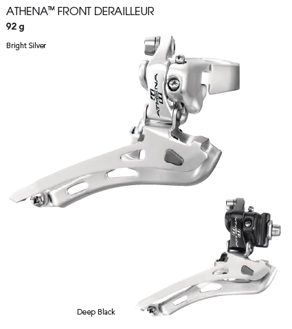

Sind die dann nicht microgerastet, sondern so wie bei Shimano nur 3fach bzw. mit jeweils einen kleinen Schritt um ggf. mal etwas für eine extreme Kettemlinie den UW korrigeren zu können ohne auf ein anderes Blatt zu schmeißen?
nicht ganz.
Ultrashift kann 5 Gänge in einen Durchgang hochschalten (also auf kleinere Ritzel herunter), Powershift nur einen. Herunterschalten (also auf größere Ritzel) können beide 3.
US (10 und 11f) kann immer dreifach vorne bedienen, bei PS kann dies nur die ausdrücklich benannte Athena Triple.
Athena selbst ist 2016 von Potenza abgelöst worden. Die war jedoch auch nur kurzlebig und wiederum 2018 durch die neue Centaur 11f abgelöst.
ab MY 2015 haben sich für PO, CH, RE und SR die Seileinholwege geändert. D.h. man kann Ergo, Schaltwerk und Umwerfer vor und nach 2015 nicht mehr mischen.
genau so ist es. Nicht so hübsch microgerastert, sondern nur eine mini-Trimmstufe. Darüber hinaus mit wenig Gegenkraft beim Lösen, der Wechsel auf das kleine Blatt erfolgt recht rustikal ...
aber eben nur die PowerShifte. Von außen erkennbar am "nicht durchgeschlitzten" Gummi auf der Innenseite unter dem Daumenhebel.
Veloce, Centaur von 2009+2010 waren noch gute Jahrgänge (=Ultrashift), Athena 11f nur (!) 2009

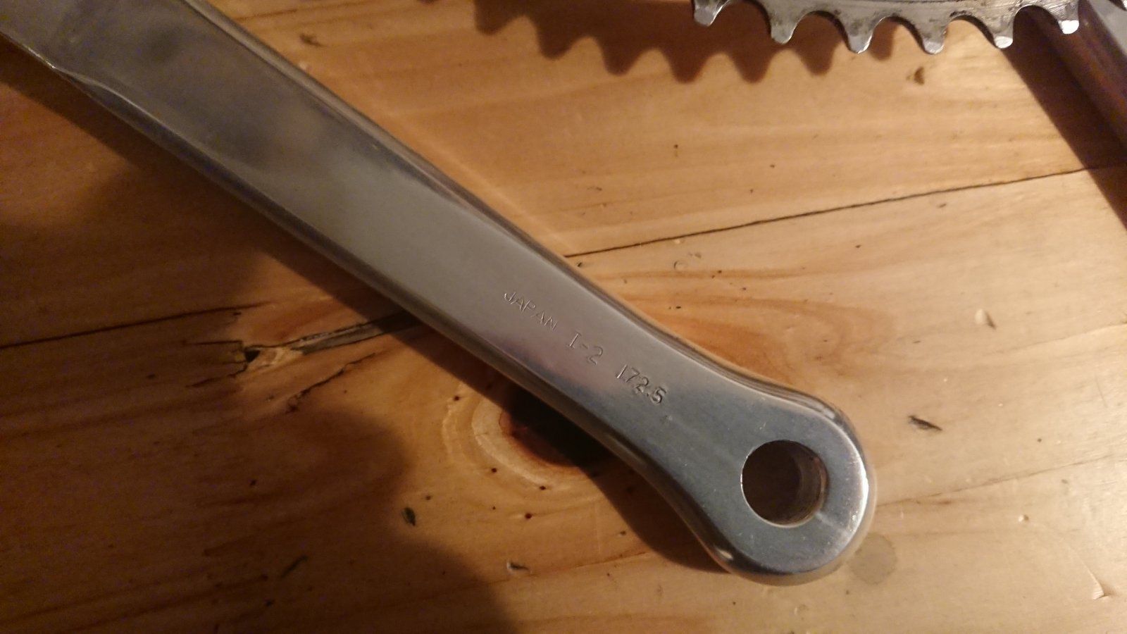

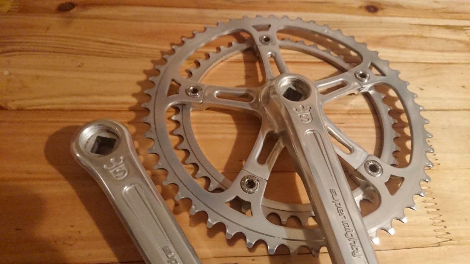

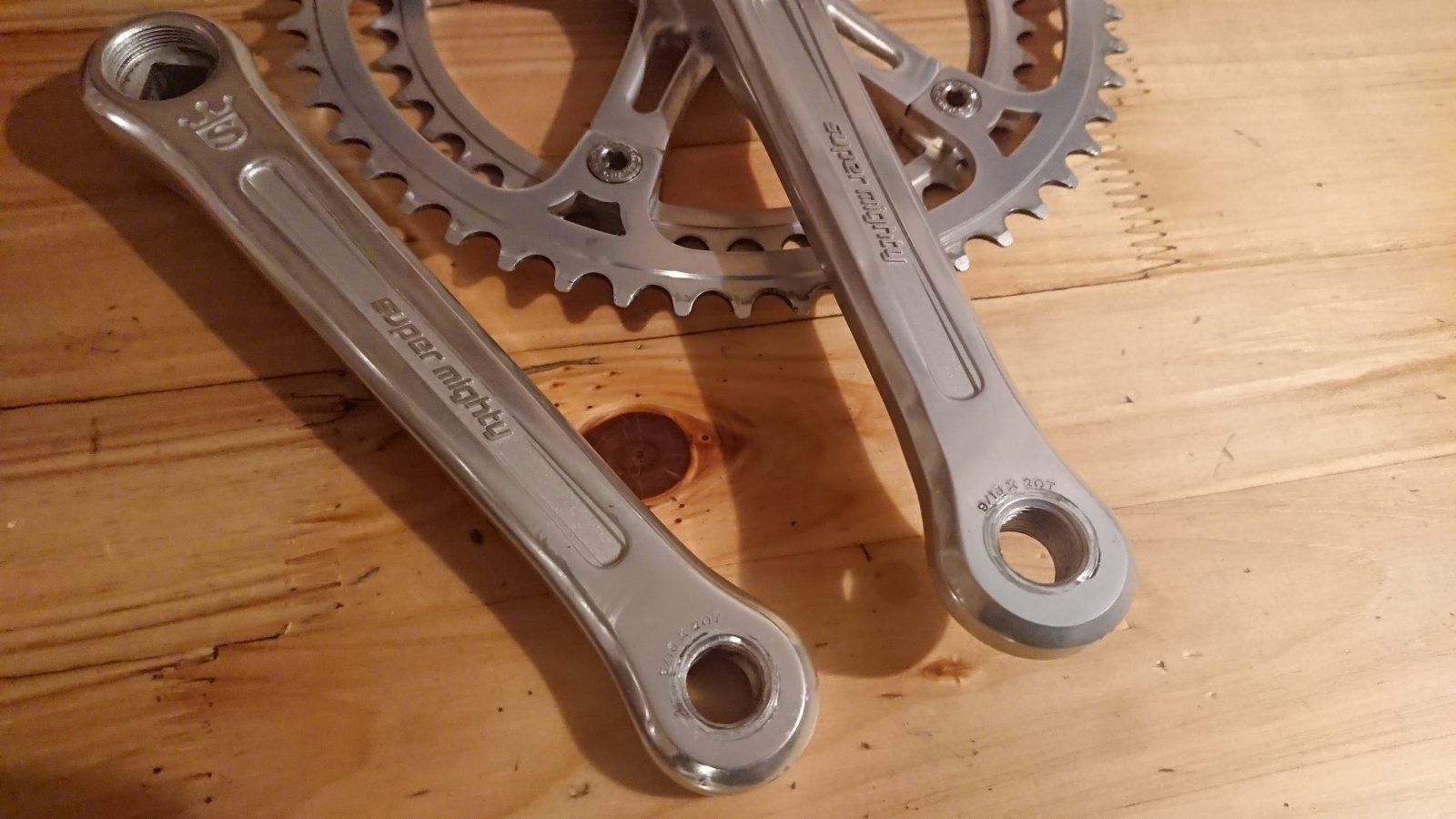

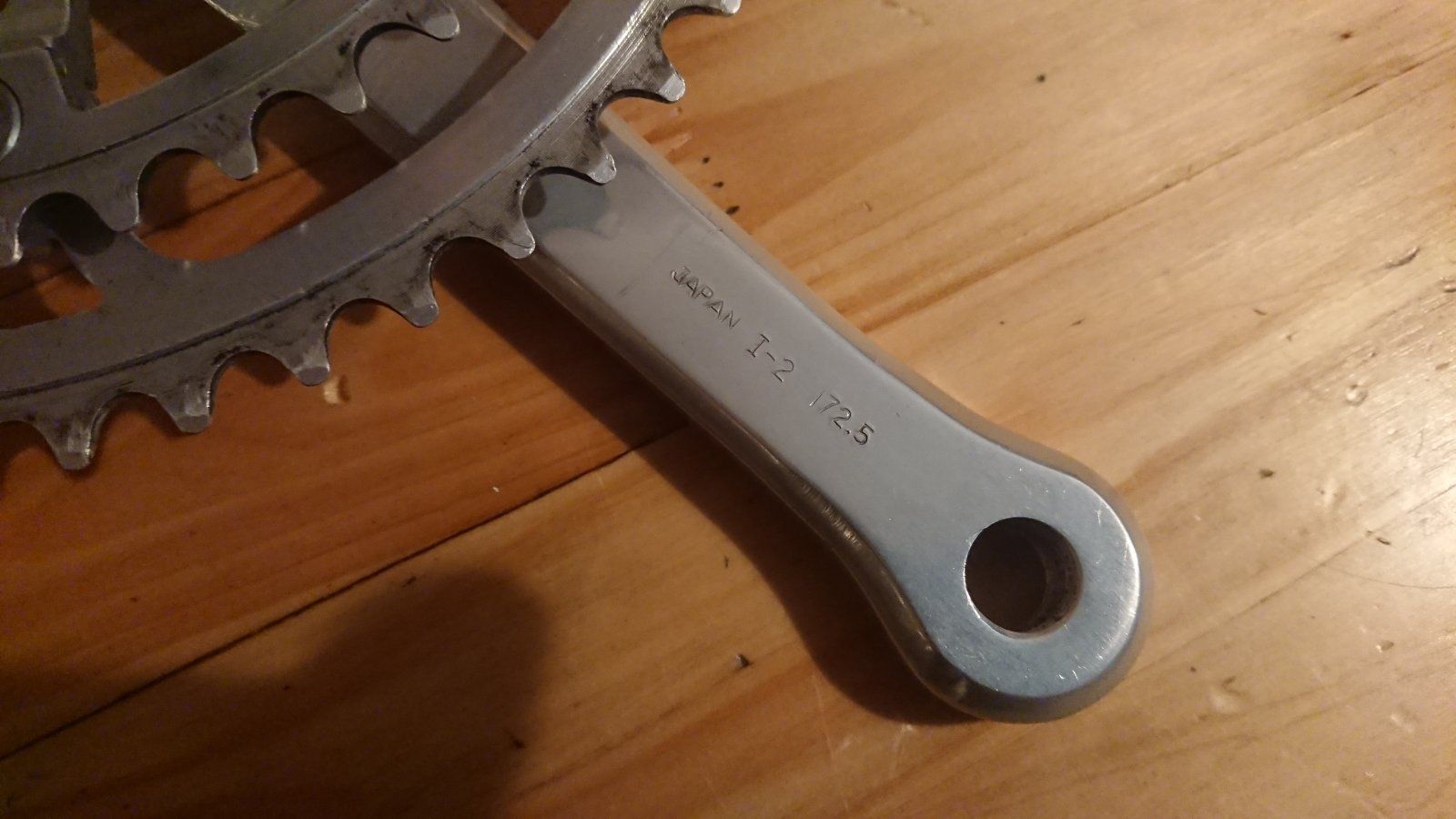

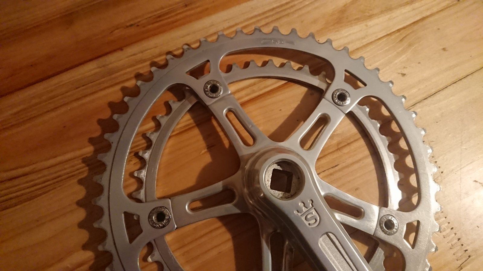

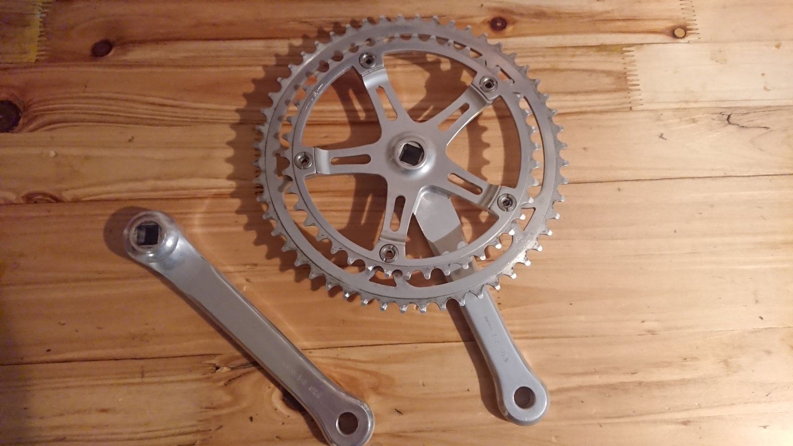

Sugino Super Mighty Kurbel
sehr schöner Zustand
172,5mm
65€ + Versand

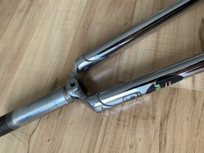

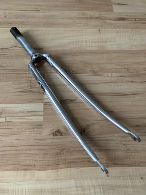

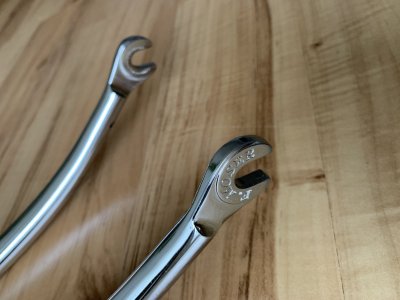

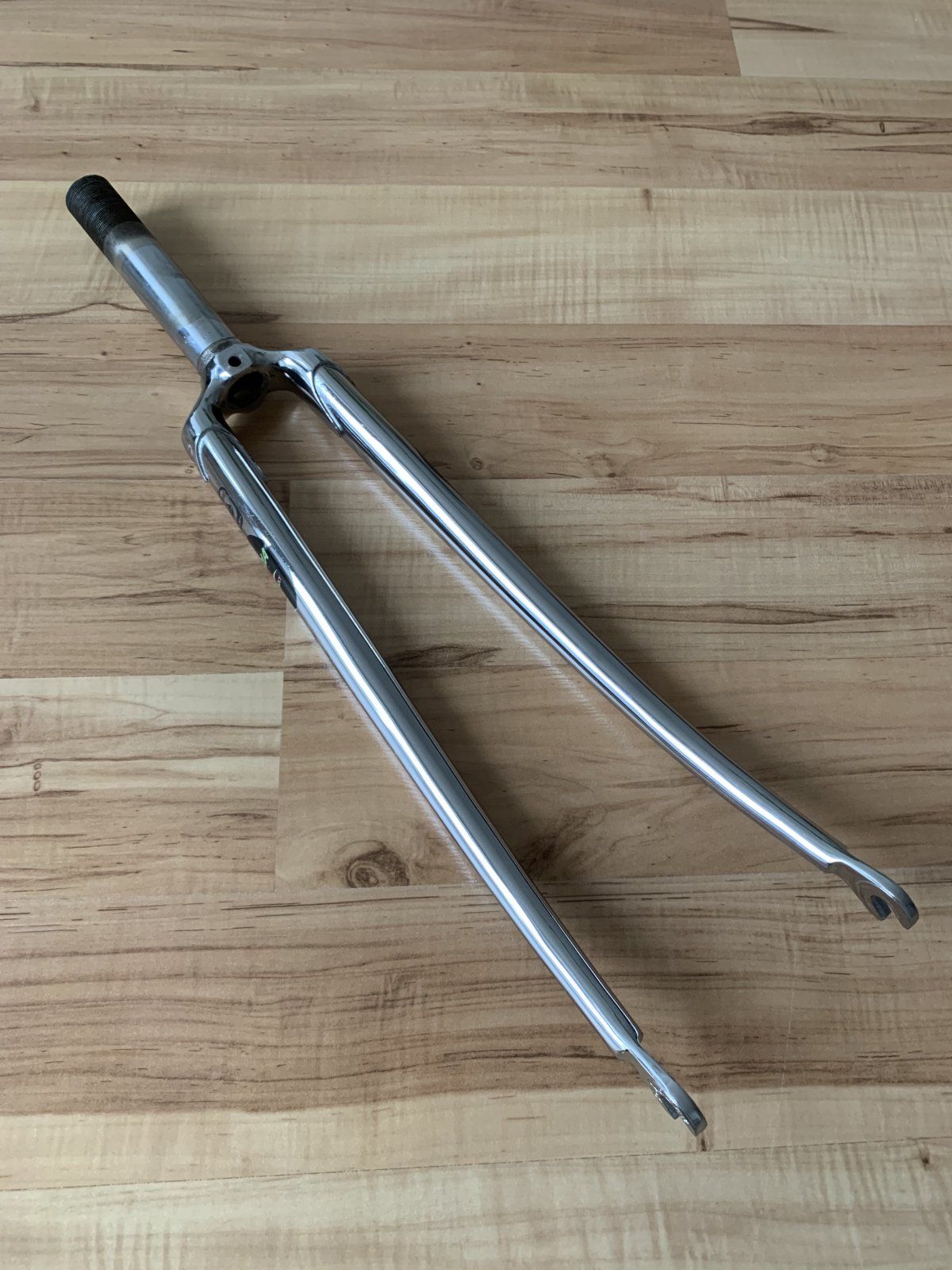

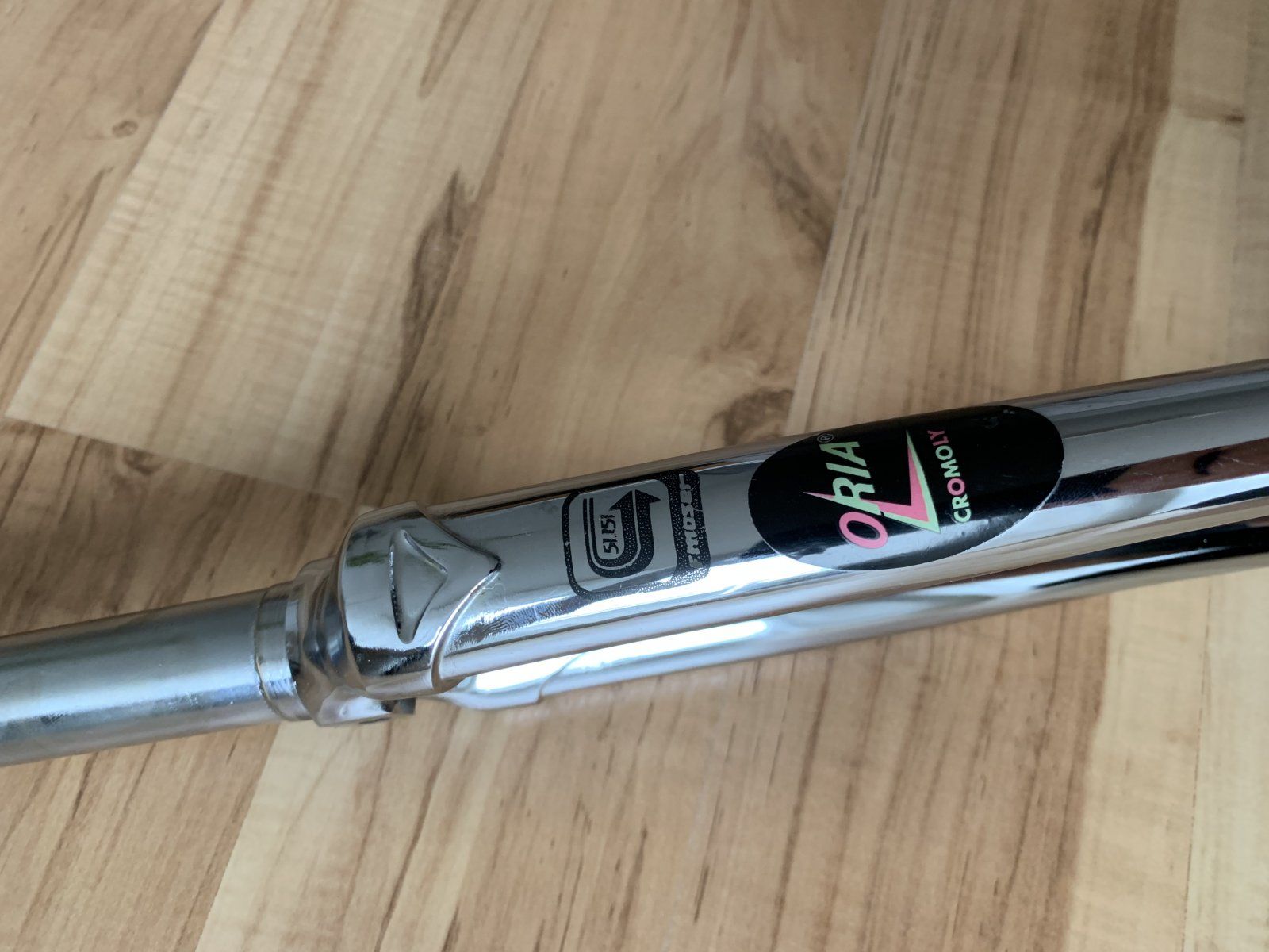

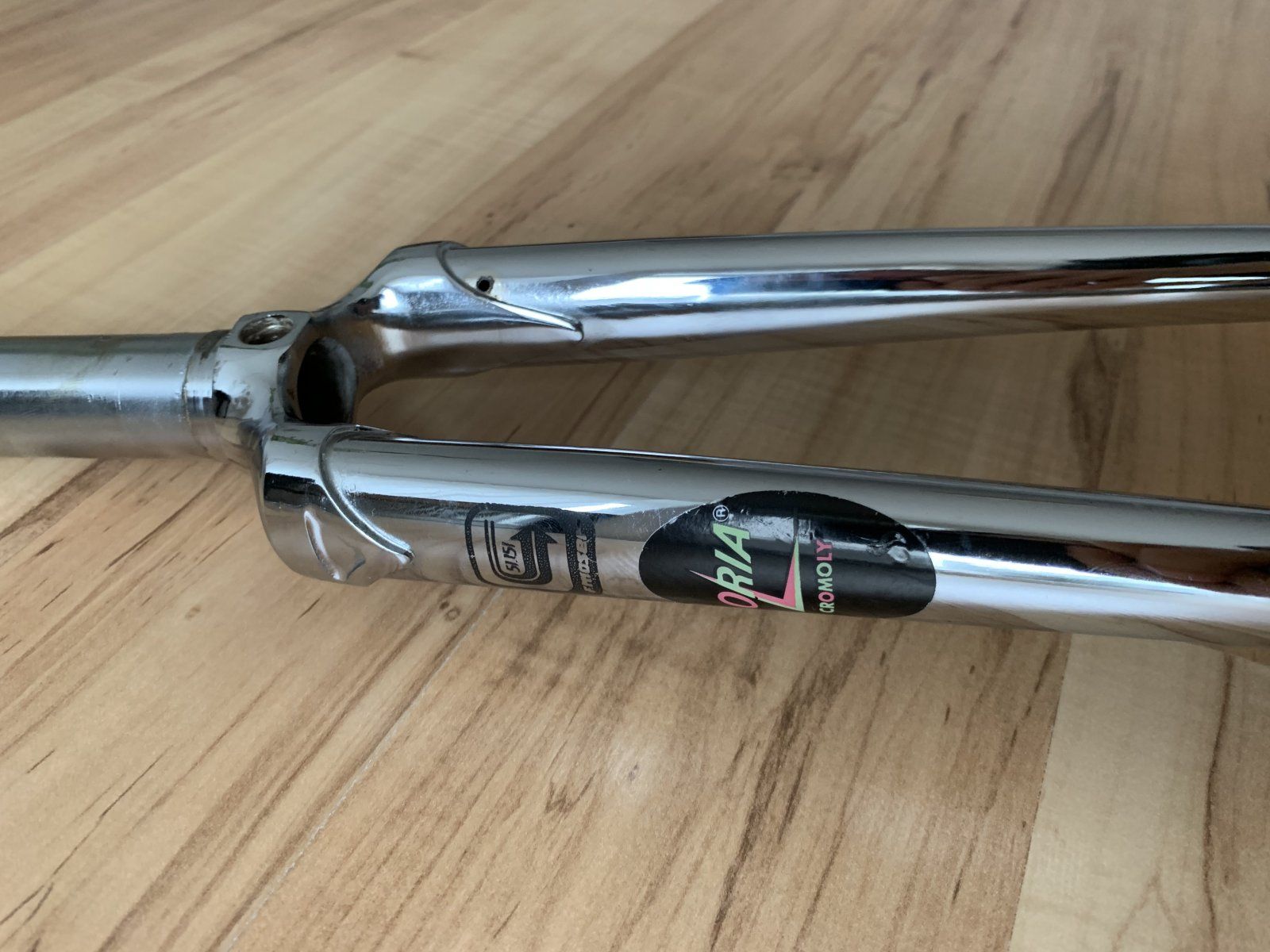

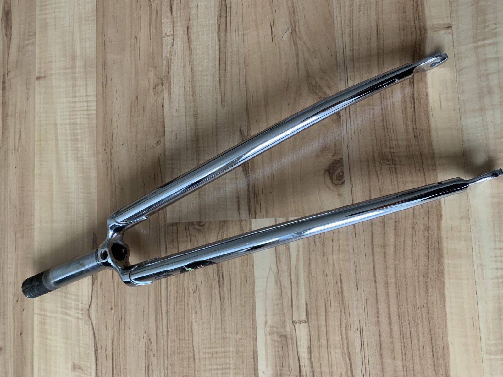

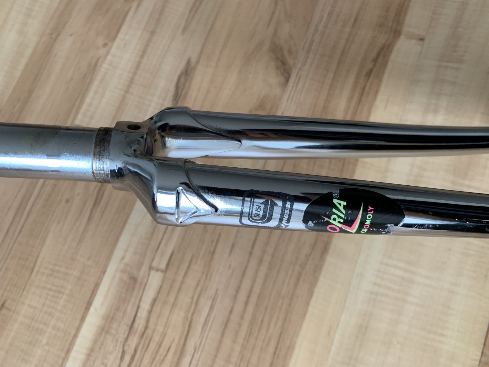

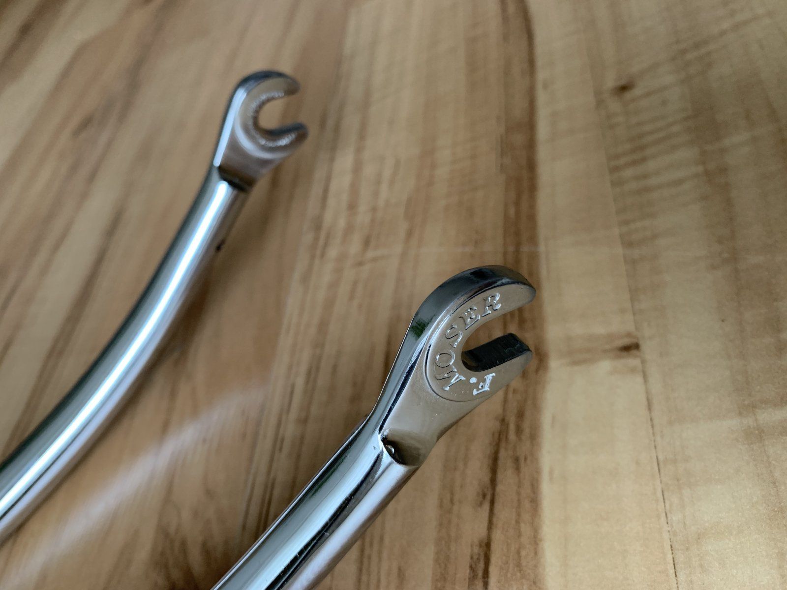

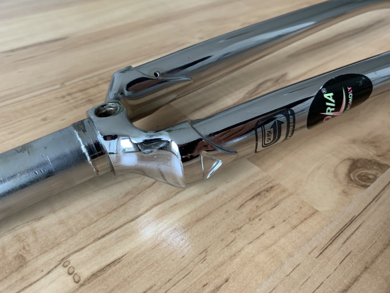

Francesco Moser 51.515 Gabel aus Oria Cromoly Stahl in schönem Zustand.
  • Einbaubreite 100mm
  • Konus 26,2mm
  • Schaftlänge 13,2cm
50€ inkl. Versand. Abholung in München wäre natürlich noch besser

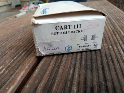

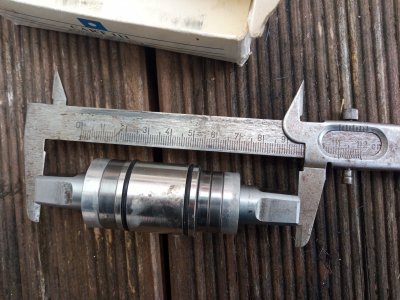

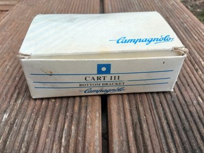

Campagnolo BSA Tretlager
Achslänge 111 mm
Läuft einwandfrei inkl Originalverpackung
25 Euro + Versand
WEG

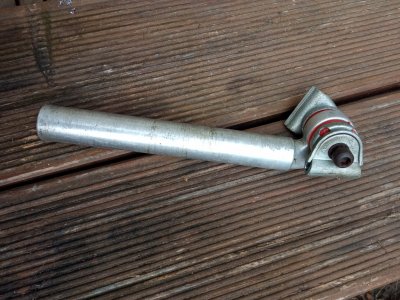

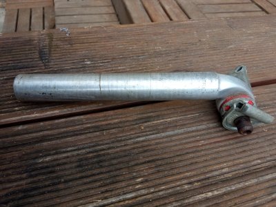

Nitor Sattelstütze 26,2
10 Euro + Versand
WEG

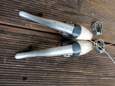

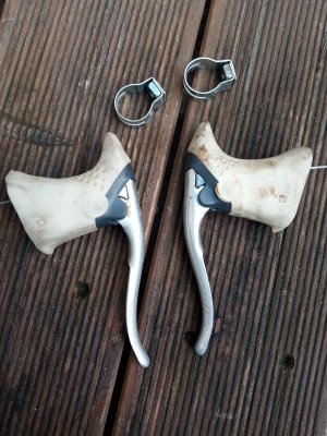

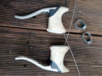

Wichtig: die haben die Schnellentriegelung in den Bremshebeln, also in Verbindung mit Canti-Bremsen sehr praktisch. Und funktionieren genauso gut wie auch Dura Ace Bremshebel..
Das kann ich bestätigen...
