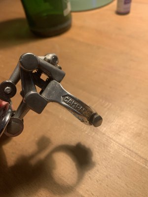

Super Record ist in Teilen schwarz...
...dachtest du ;)
Gab früher mal ne Diskussion darüber. @Bianchi-Hilde wußte mehr und schrieb darüber. Bin gerade zu faul den Beitrag rauszusuchen. War Anfang des Jahres da bin ich mir relativ sicher, bin jetzt schon gespannt ob ich richtig liege:D:daumen:
der 78/79 c´est une oiseaux special...
Ich meine der silberne mit den drei Löchern ist so ein Zwischending..
https://lecycleur.com/campagnolo/a-comprehensive-list-of-record-front-derailleurs/Tausche zwei von den silbernen gegen einen mit schwarz.....
Die ersten Super-Record-Umwerfer waren komplett silber. Erst 1978 (glaubich) ging das mit den schwarzen Applikationen los.
Der Umwerfer geht auch als Super Record durch, ebenso wie du richtig schrubst: Nuovo Record
Dieser Umwerfer hat die Lippe und die normale Schelle - also ab 79 - und ist damit ein Nuovo-Record und auf keinen Fall ein Super-Record.
Mehr klugshyce ich heute aber auch nicht :D
...dachtest du ;)
Der silberne von 78/79 hat aber eine andere Schelle. Oder? 🤔

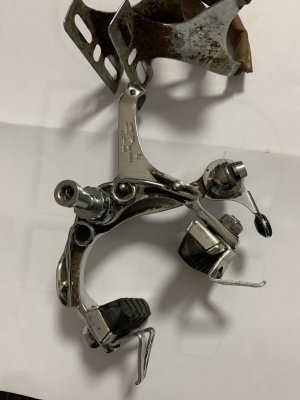

Hintere Bremse SHIMANO 6207, Teile auf der Achse locker, Aufnahmeschraube fehlt, aber sonst schön
+ Mini Clips rostig
10€ weg

und beim Schellen Umwerfer mit 3 Loch kommt's aufs Band an ob SR oder "nur" Nuovo Record ?
Für mich waren SR immer mit schwarzen Teilen bestückt in dem Zeitraum.
Der mit dem schmalen Band wurde ca. nur ein Jahr lang gefertigt und hatte 4 Löcher,
fällt zwar auch in die Periode 77/78 aber war für mich ein Record.
Ganz genau, der hatte das schmale Band.
Es gab tatsächlich auch eine Variante, nämlich die, die in dem Artikel als ,,special bird" bezeichnet wird. Bei der handelt es sich um die Variante mit nur drei Löchern und der schmalen Schelle. Man vermutet aber, dass da der ,,neue" Umwerfer mit den drei Löchern mit den Schellen vom alten Umwerfer mit den vier Löchern kombiniert wurde. Ich habe besagten Umwerfer mit drei Löchern und einer schmalen Schelle hier liegen und habe den auch von einem Rad abmontiert, an dem sicher keiner den Umwerfer selber gebaut hat. Vermutlich haben die nur Vorräte aufgebraucht.

mir zeigt diese wirklich nette Geschichte, daß es bei Campa "vintage" scheinbar nichts gibt, was es nicht gibt.
Aber wie schätzt man solche Teile (im Uhrenbereich würde man "Frankenwatch" sagen) ein?
Wertvolle Einzelstücke? Bastelramsch?
Jedenfalls muß -auch bei dem CampaExperten hier im Forum- die Geschichte nun neu geschrieben werden... :D

Das zeigt ja nur, dass man es mit der Einordnung vielleicht auch nicht zu genau nehmen sollte. Ich habe im Keller mittlerweile auch so eine Campa-Kleinteile-Kiste. Da kommen die brauchbaren Reste ansonsten weniger gut erhaltener Komponenten rein und damit ergänze ich bei Bedarf andere Teile. Bremsen z.B. habe ich so schon einige umgebaut und ergänzt. Und ich bin mir sicher, das machen hier viele so. Da kauft man ruckzuck mal schön erhaltene Bremsen aus scheinbar vor 78 z.B. bei denen eigentlich nur die Zugentlastung noch aus vor 78 ist 😉
Ich sehe schon viele schlaflose Nächte haben, weil sie überlegen, ob ihr 100-Prozent Original-Aufbau vielleicht doch nur ein 98,7-Prozent Original-Aufbau ist… 😜
