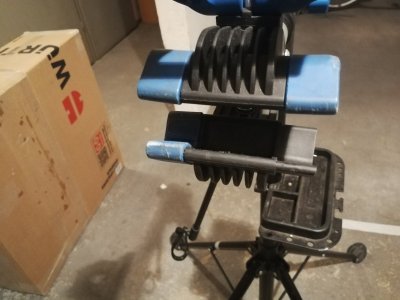

Montageständer für lau.
Ein Kunststoffschoner an der Rahmen Halterung fehlt.
Hat mich nie gestört, funktioniert auch so.
Nur Abholung im Kölner Süden oder in Bickendorf.

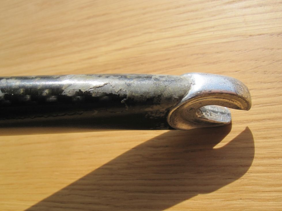

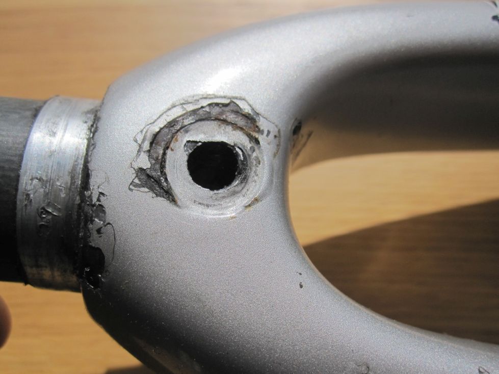

Nur als Beispiel: ich habe bei dieser Reynolds Ouzo Pro-Gabel (mit langem Schaft) aus meinem 2001er Litespeed (... aus dem sonnigen Kalifornien importiert ...) überlegt, ob ich sie hier im Forum verschenken soll. Das war zu ihrer Zeit offenbar eine gute Gabel, leicht, robust, ohne bekannte Schwächen oder Versagensneigungen. Aber sie sah optisch definitiv nicht gut aus, was auf ein hartes Leben und schlechte Behandlung schließen lässt:

Ich vermute, dass das letztlich wahrscheinlich alles nur Schäden am/im Gelcoat waren, und dass diese Gabel strukturell noch völlig gesund war. Aber weiß man es ? Und vor allem: Möchte man Schuld daran sein, wenn so eine gebrauchte, 20 Jahre alte Carbon-Gabel mit unbekannter Vorgeschichte dann bei einem Forumskollegen bricht ? Ich wollte das jedenfalls definitiv nicht und habe sie daher entsorgt ...
Diese Carbongabel habe ich durch eine (neue) Titangabel ersetzt, zu deren struktureller Integrität ich uneingeschränktes Vertrauen habe. Ja, sie ist deutlich schwerer, also in dieser Hinsicht kein 1:1-Ersatz für die Carbongabel, aber andererseits ist sie immer noch vergleichsweise leicht, und ich habe das Vertrauen, dass sie nicht ohne Vorwarnung brechen wird, was für mich an einem Rad, das wirklich gefahren (und nicht geschont) wird, der entscheidende Punkt ist.

Nur als Beispiel: ich habe bei dieser Reynolds Ouzo Pro-Gabel (mit langem Schaft) aus meinem 2001er Litespeed überlegt, ob ich sie hier im Forum verschenken soll. Das war zu ihrer Zeit offenbar eine gute Gabel, leicht, robust, ohne bekannte Schwächen oder Versagensneigungen. Aber sie sah optisch definitiv nicht gut aus, was auf ein hartes Leben und schlechte Behandlung schließen läßt:
Die Carbongabel habe ich durch eine (neue) Titangabel ersetzt, zu deren struktureller Integrität ich uneingeschränktes Vertrauen habe. :) Ja, sie ist deutlich schwerer, also in dieser Hinsicht kein 1:1-Ersatz für die Carbongabel, aber andererseits ist sie immer noch vergleichsweise leicht, und ich habe das Vertrauen, dass sie nicht ohne Vorwarnung brechen wird, was für mich an einem Rad, das wirklich gefahren (und nicht geschont) wird, der entscheidende Punkt ist.
