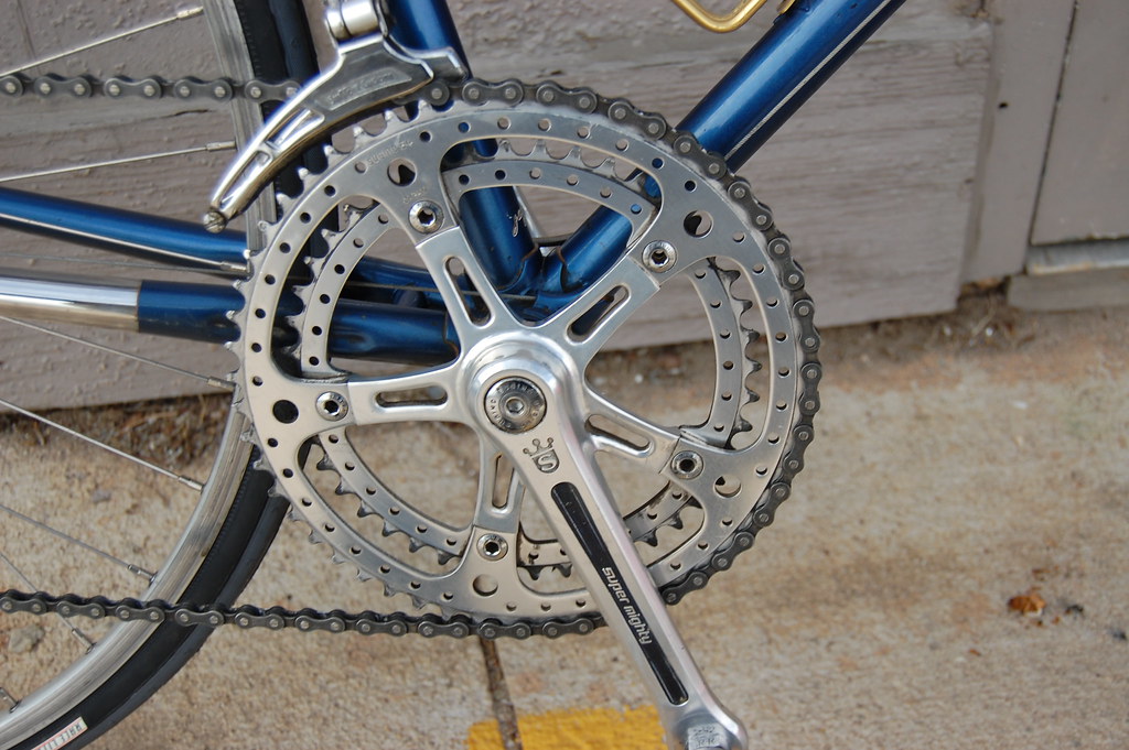

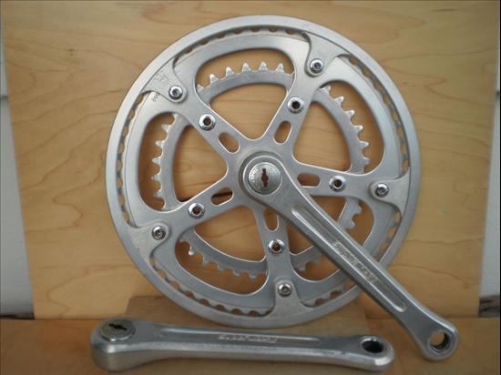

Wie gesagt, ich hab mich falsch ausgedrückt. Ich will die wo beide Kettenblätter austauschbar sind und nicht die wo das große Blatt quasi fest am Kurbelarm ist. Einen Qualitätsmangel der verpressten Kurbeln wollte ich nicht unterstellen.
Aber der Klarheit halber nochmal in Bildern.
Diese gerne:
Quelle: http://velobase.com/ViewComponent.aspx?ID=dafebd6c-4031-41f3-b420-517af51c2817
Diese nicht so gerne (es sei denn mit 50 als großem, noch gut fahrbarem Blatt):
Quelle: http://www.velobase.com/ViewComponent.aspx?ID=a6dc4bb5-bc21-4e6e-a63f-02392f7c3572&Enum=115

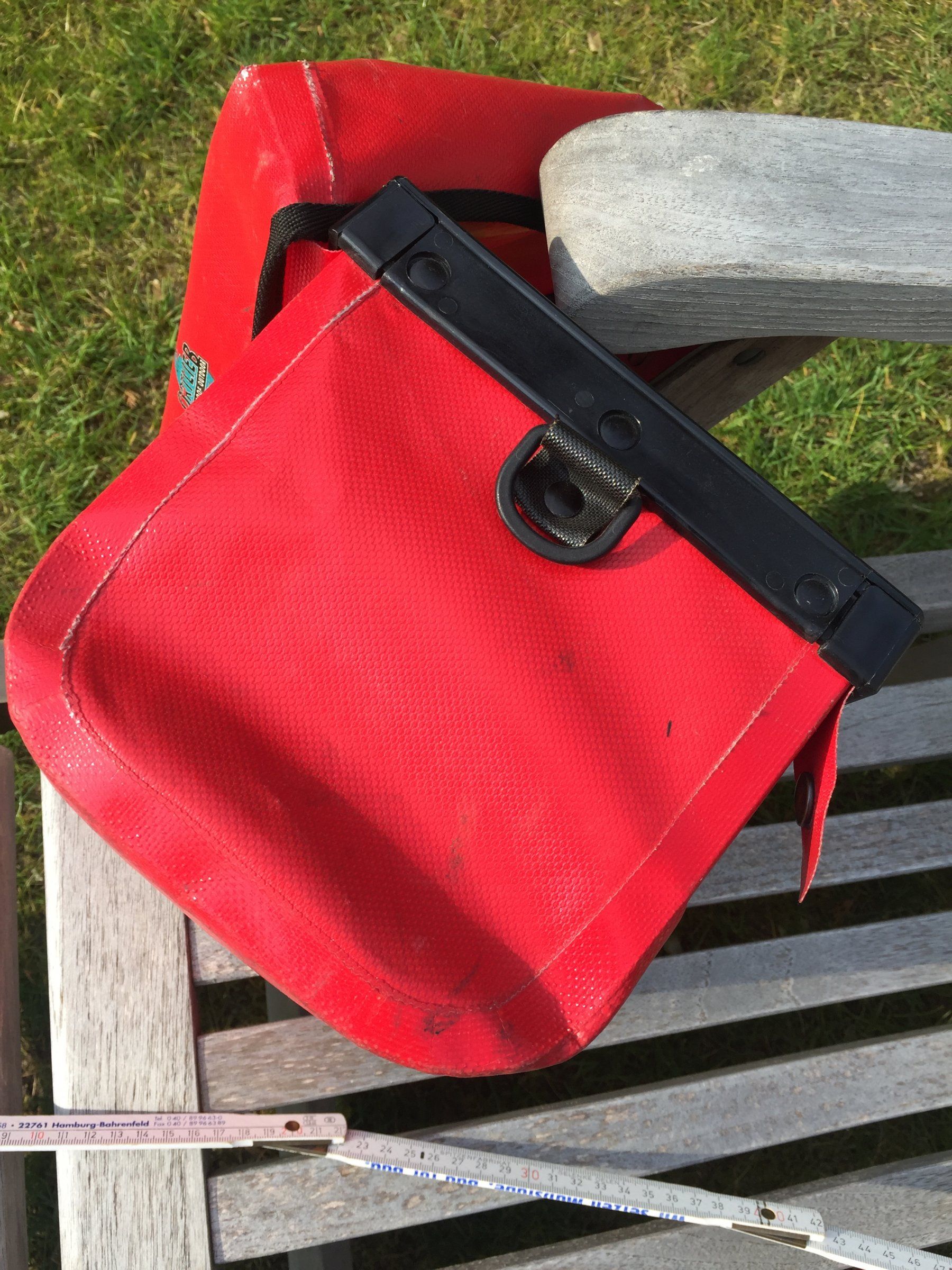

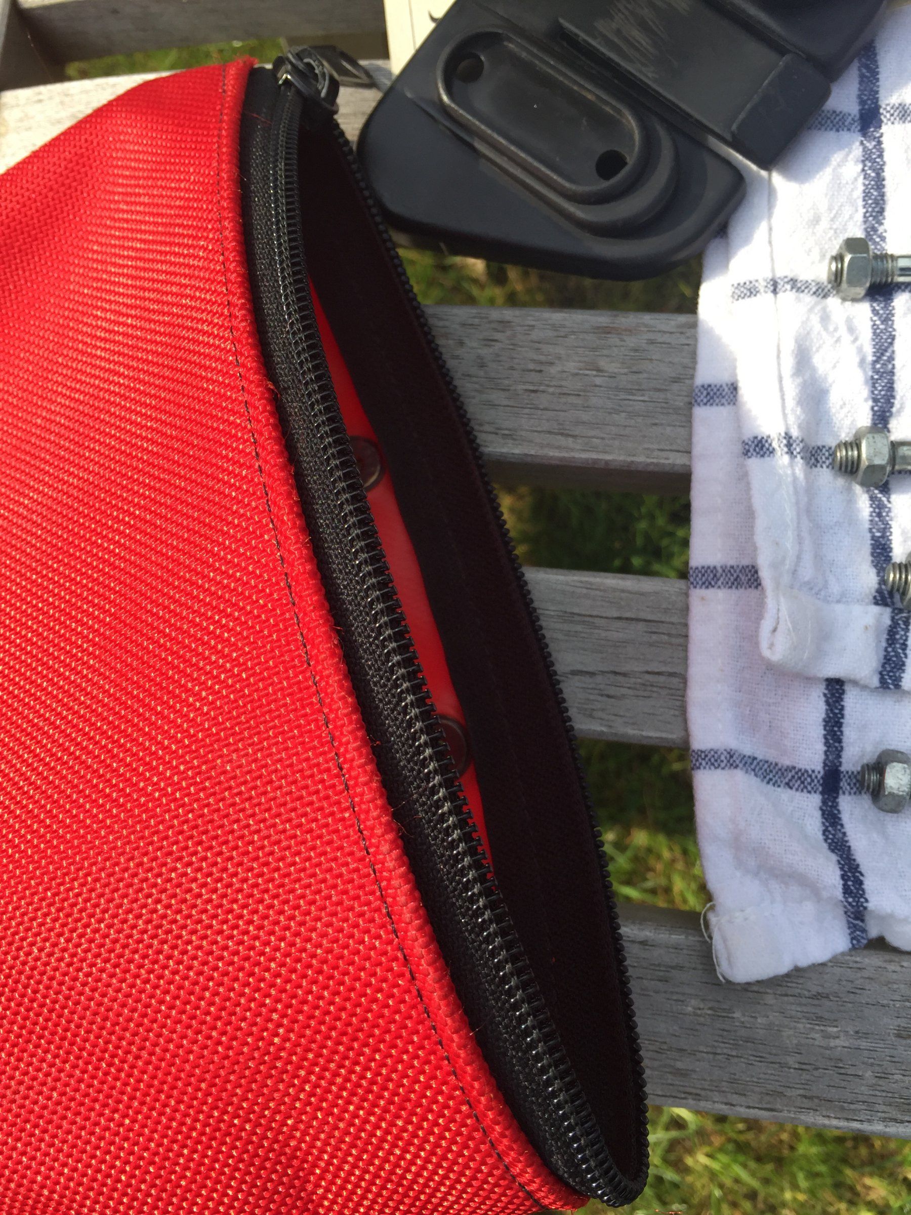

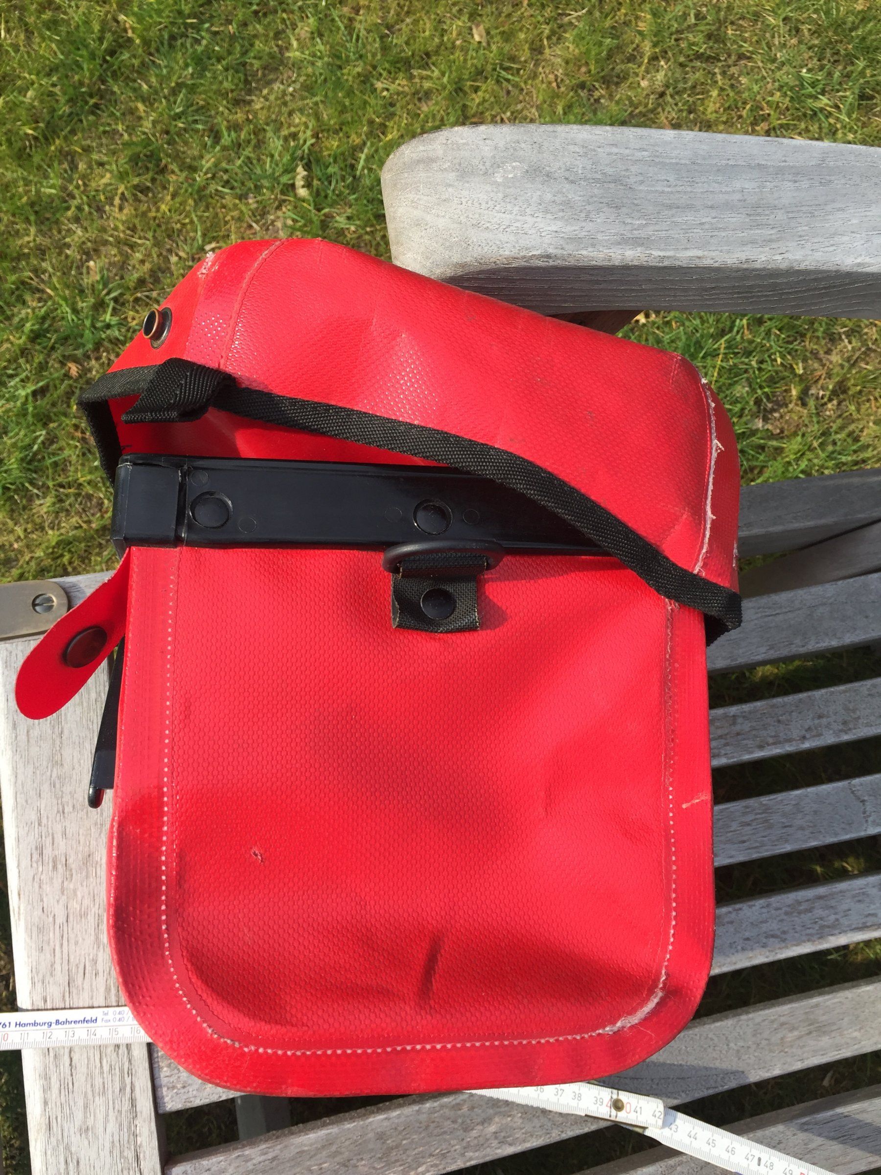

ORTLIEB Lenkertasche "ULTIMATE" in der Farbe Rot VERKAUFT!
Schöner Zustand mit Gebrauchsspuren, insbesondere leichte Abschürfungen am Deckel, siehe Bilder.
Es handelt sich um die Halterung OHNE den bescheuerten Spanndraht, der die Optik zerstört , blöd zu montieren ist und überhaupt.

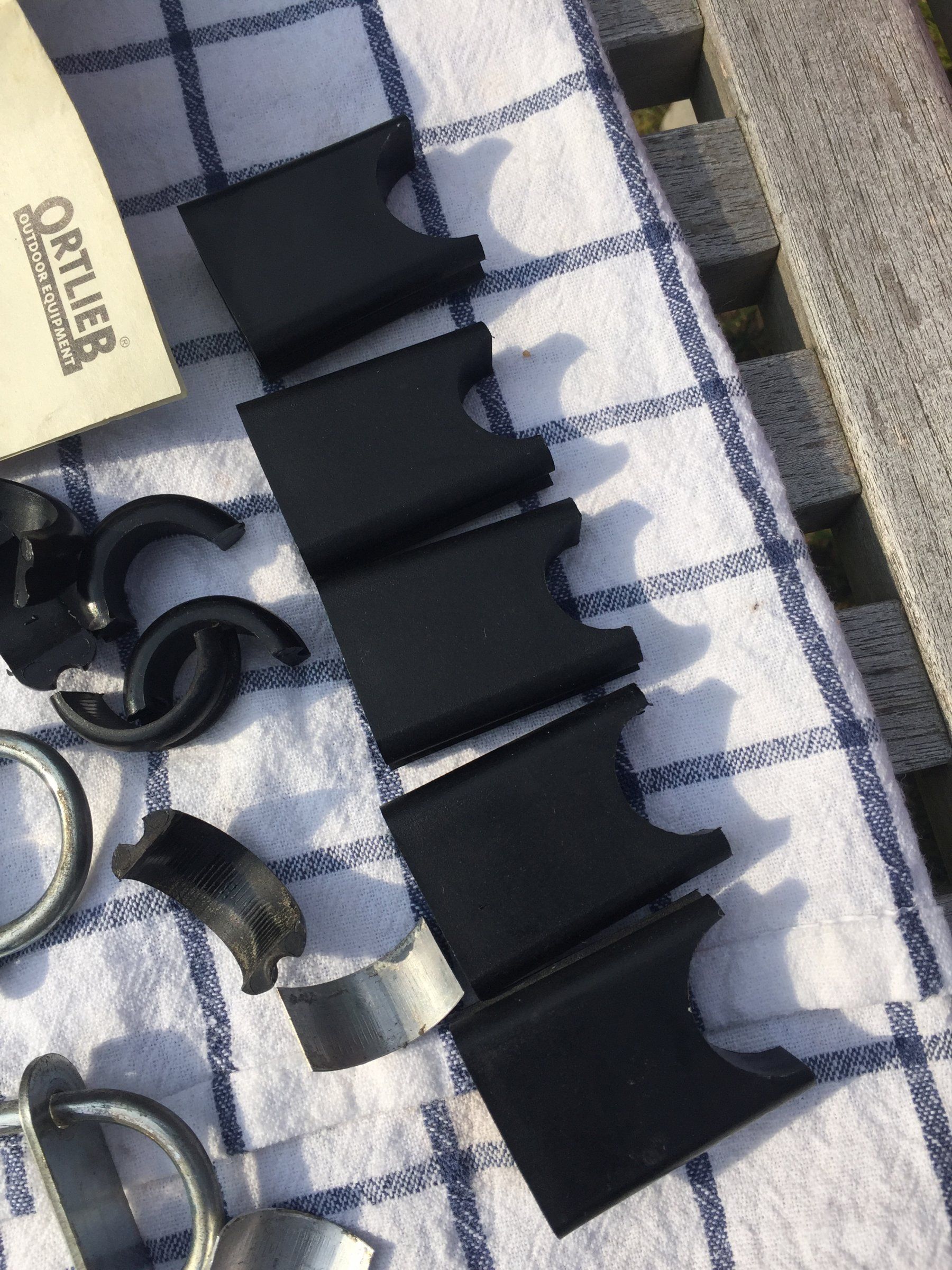

Die Tasche wird mit Anleitung und mit den Halterungen 1, 2 und 3 geliefert, wobei bei 2 ein Teil fehlt. Halterung 1 ist für dünne Stahllenker, die Halterung 3 für Lenker mit den Durchmessern 25,4 /26mm. Da passt sie perfekt - die Alu-Halbschalen sind natürlich dabei.
Vernünftig montiert rutscht diese Tasche NICHT.
Dabei ist auch die einknöpfbare Innentasche.
An der Innentasche wird sehr deutlich, wie weit Ortlieb bei den aktuellen Produkten bei Konstruktion und Qualität runtergekommen ist.
Die ältere Tasche ist einfach klasse gemacht, dickes Material, super Reißverschluss - tolle Arbeit. So auch der Rest der Lenkertasche, sehr stabiler Rahmen, feste Innenversteifung, tadellose Verarbeitung, einfach gut.
Diese gerne:
Diese gerne:
Ich meine diese Kurbel: Die hat natürlich austauschbare Blätter, ist nicht gepresst, hat aber keinen 110 Lochkreis. Wobei du noch nicht gesagt hast wofür du den brauchst bzw. ob du ihn überhaupt brauchst.

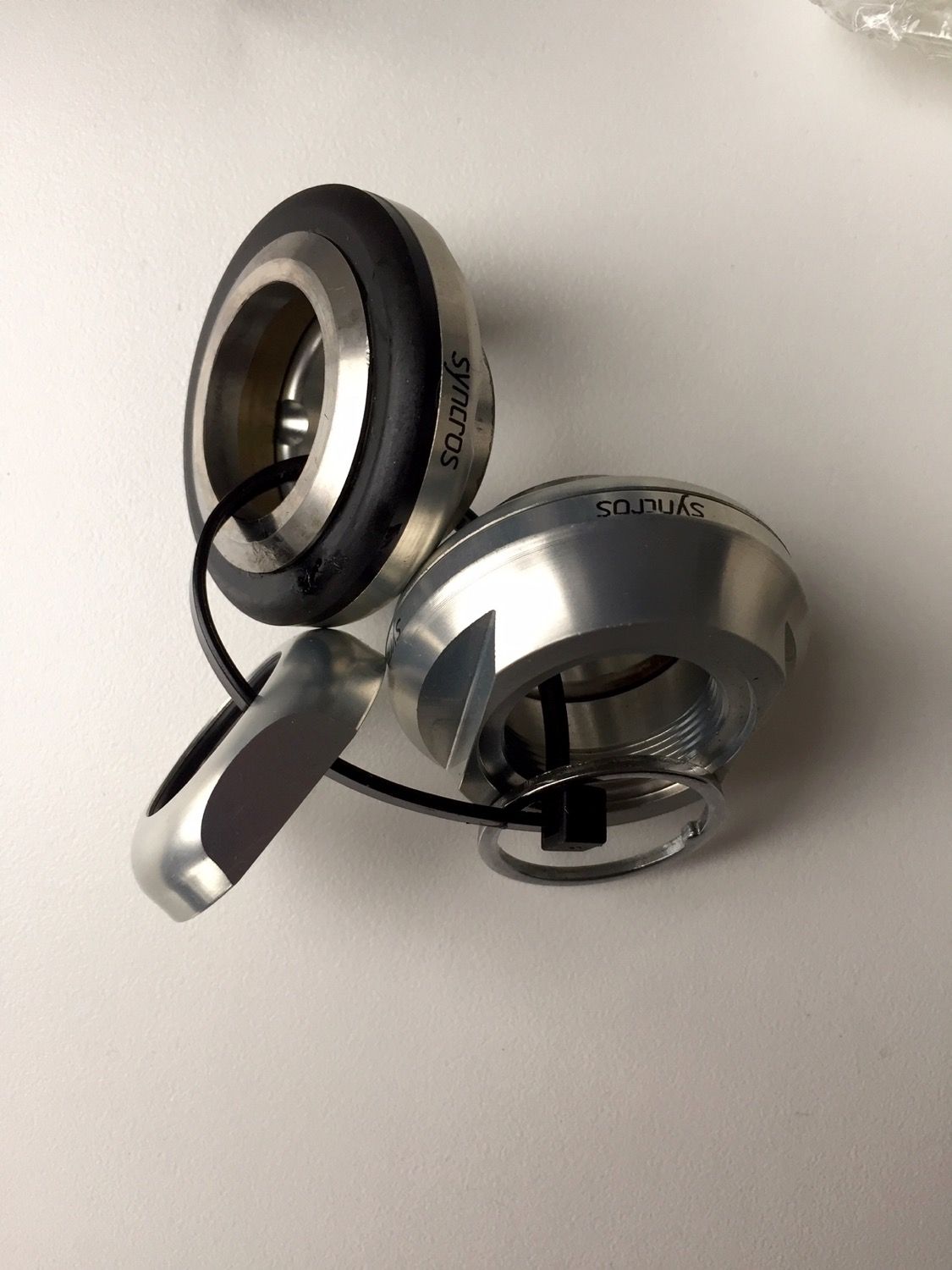

NOS/NIB Syncros Steuersatz in 1 Zoll und silber. Sehr schönes Stück.
Wenn jemand Interesse hat, hätte ich noch einen feinen Syncros Altura Schaftvorbau in 120mm und schwarz dazu. Ebenfalls NOS/NIB.
Preis: 80,- Euro zzgl. Versand
