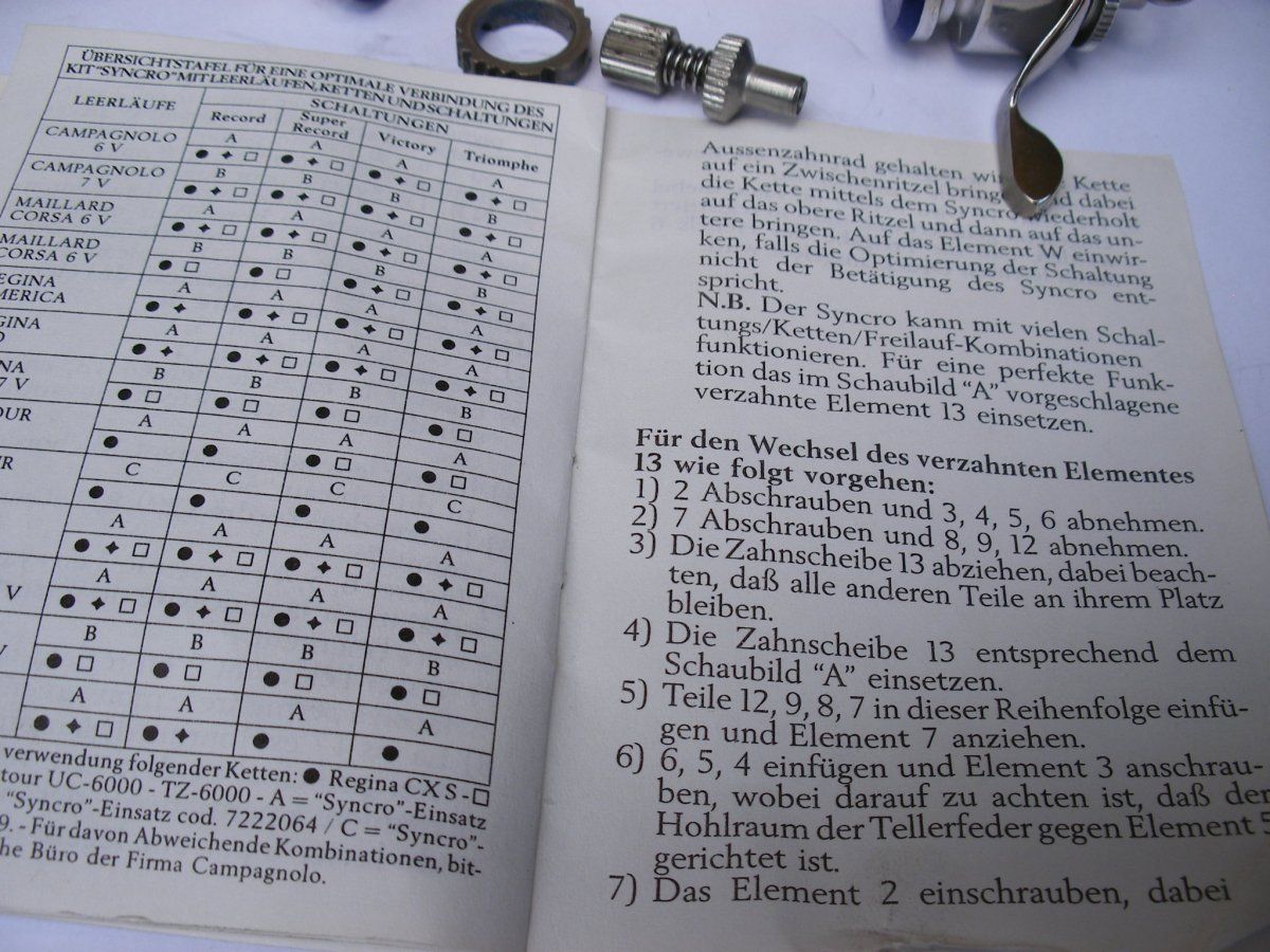

Campagnolo C-Record Synchro Schalthebel.
Mit Original Karton und Beschreibung Zusätzlich 2. Zahnscheibe ! Damit 6 und 7 fach möglich.
Sehr guter Zustand , da kaum gefahren.
Alles Original und komplett.
40.- plus VersandAnhang anzeigen 250921 Anhang anzeigen 250923 Anhang anzeigen 250924 Anhang anzeigen 250925
da ist man einmal im Urlaub..... wenn der werte Käufer den Einstellnupsi für das Schaltwerk nicht braucht, @T-lo bzw ich hätte(n) Interesse!

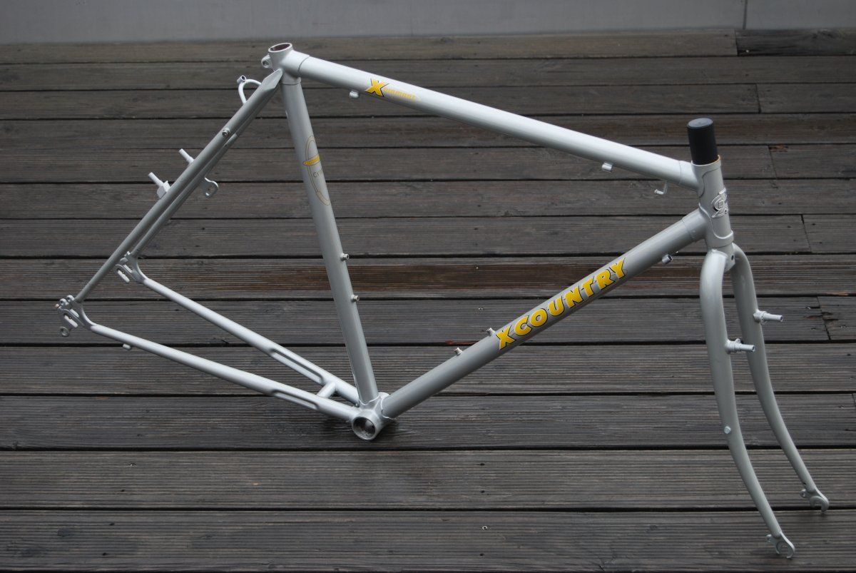

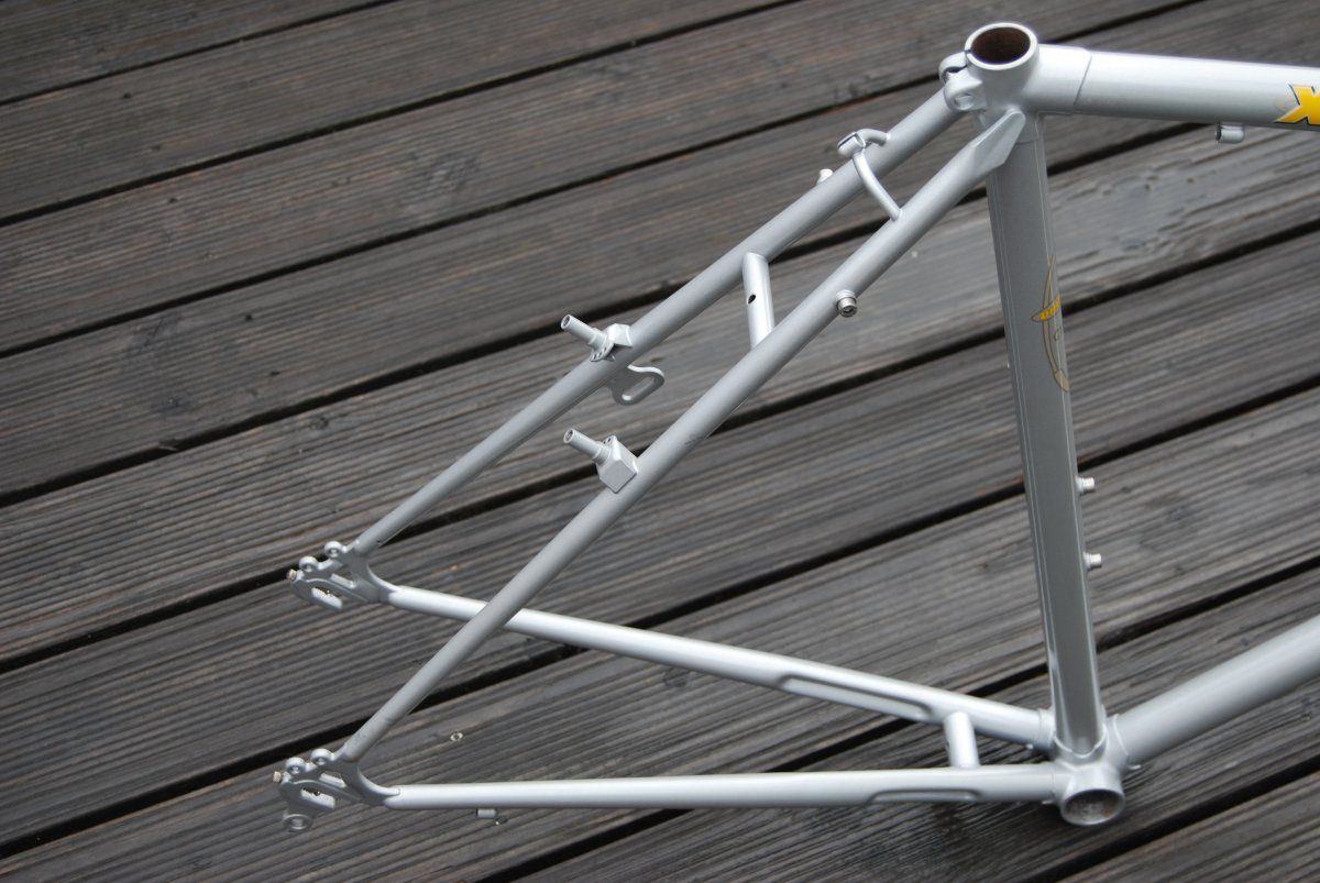

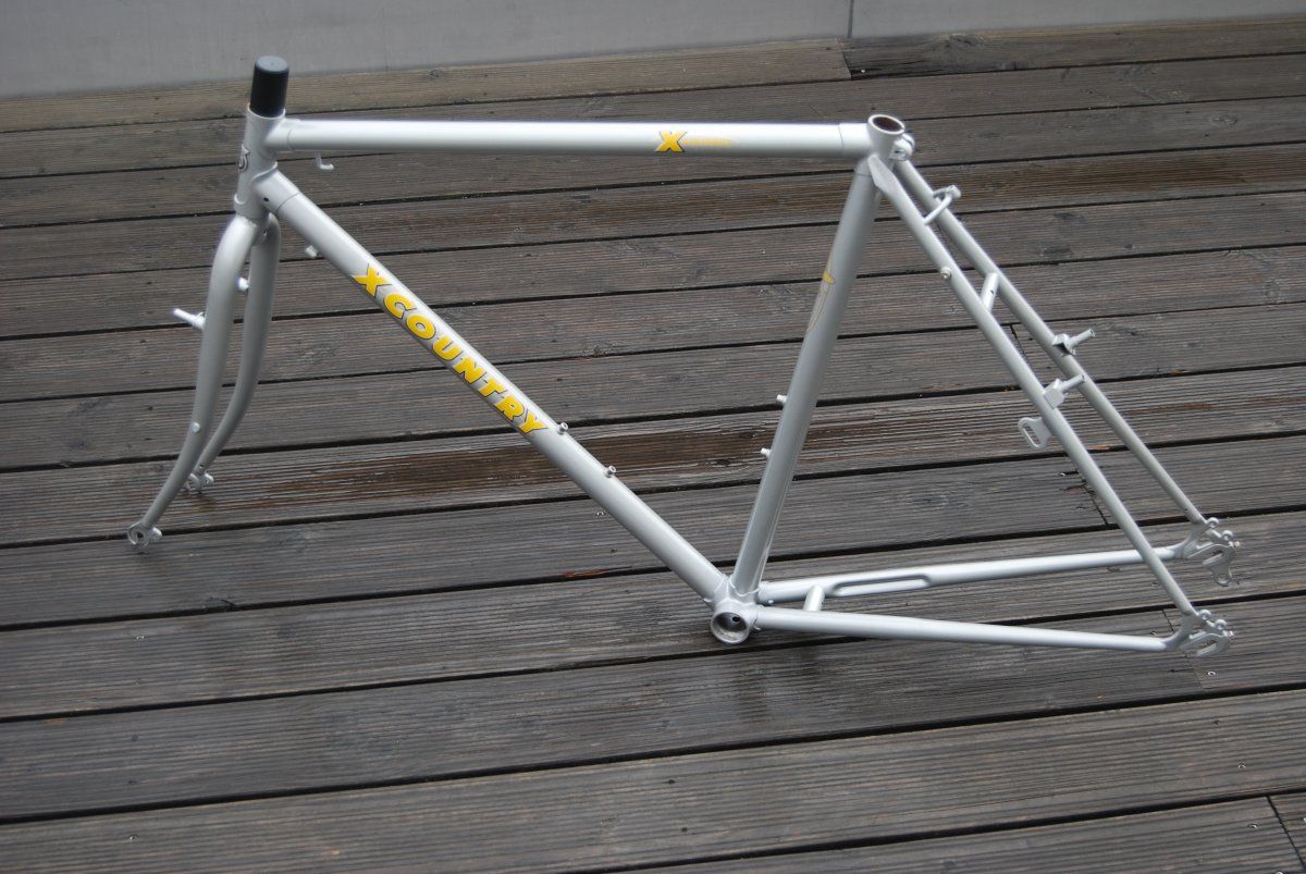

Schöner NOS Diamant Touring-Stahlrahmen 28'' aus den frühen 90igern.
Alle Ösen und Anlötteile die man braucht.
RH 56 MO, OR 57,5 MM.
Tretlagerbreite 68mm.
Hinterbau 135mm.
Euro 150,- zzgl Euro 10,- Versand.

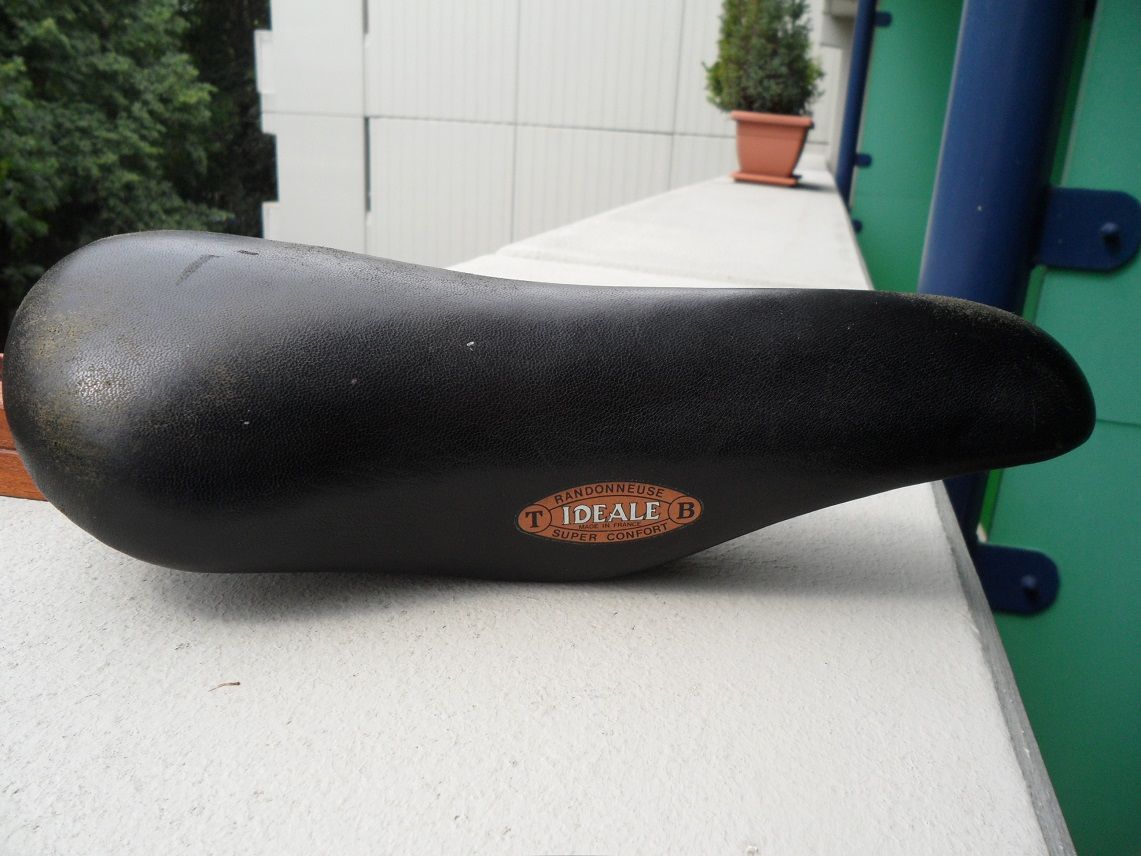

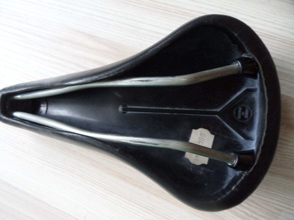

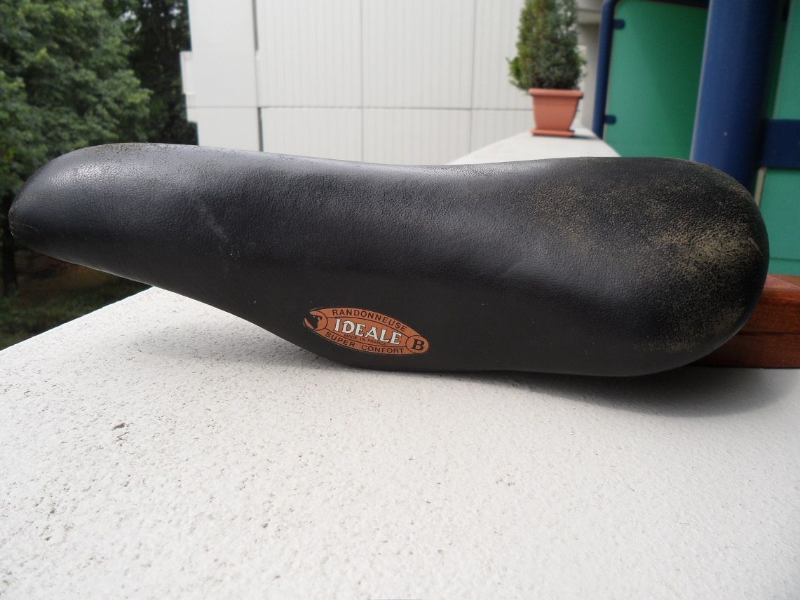

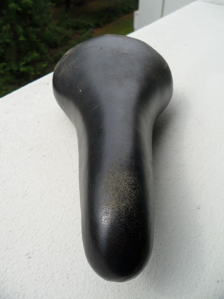

Randonneuse Sattel von Ideale, Typ 2004 "Super Confort"

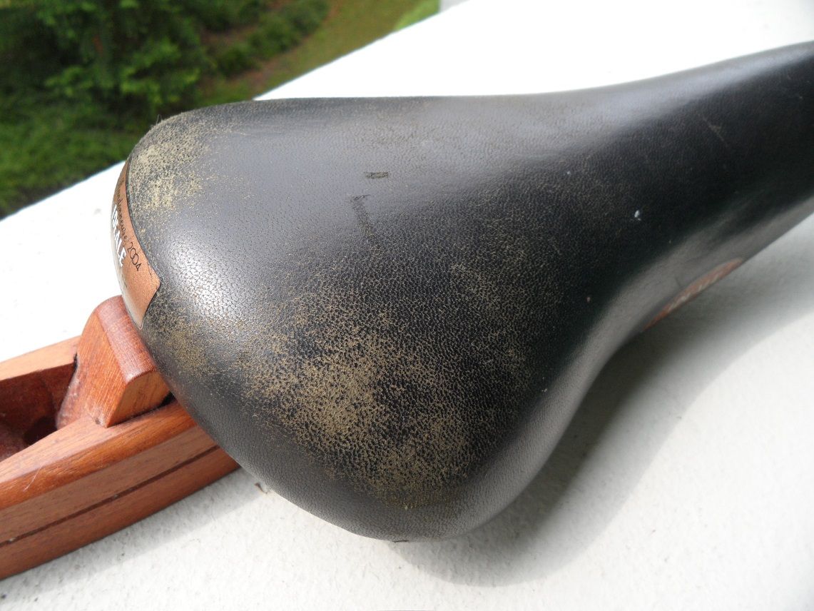

Wurde augenscheinlich nur ganz wenig genutzt, daher nur ganz leichte aufgeraute Stellen im Leder.
Die Logos sind sehr gut erkennbar, das rechte ist absolut unbeschädigt, beim linken fehlt ein Teil vom "T" ansonsten ebenfalls komplett erhalten.
Das hintere Logo ist von feinen Rissen (im Logo) durchzogen, so wie man es von Columbus Decals am Rahmen kennt.
Die Streben sind absolut ohne Rost

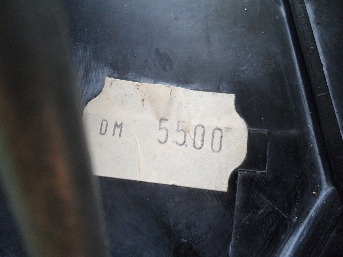

Es klebt noch ein Presisschild über 55,- DM am Sattel.
Scheint wohl ein recht seltener Sattel zu sein.
Preis 45,-€ inkl. Versand verkauft
edit: für @parasonic997 55,-€ zzgl. Versand
Der Sattel war an einem kaum bewegtem Rad aus dem Jahre 1979 verbaut, ich denke das der Sattelauch so aus der Zeit stammen dürfte
