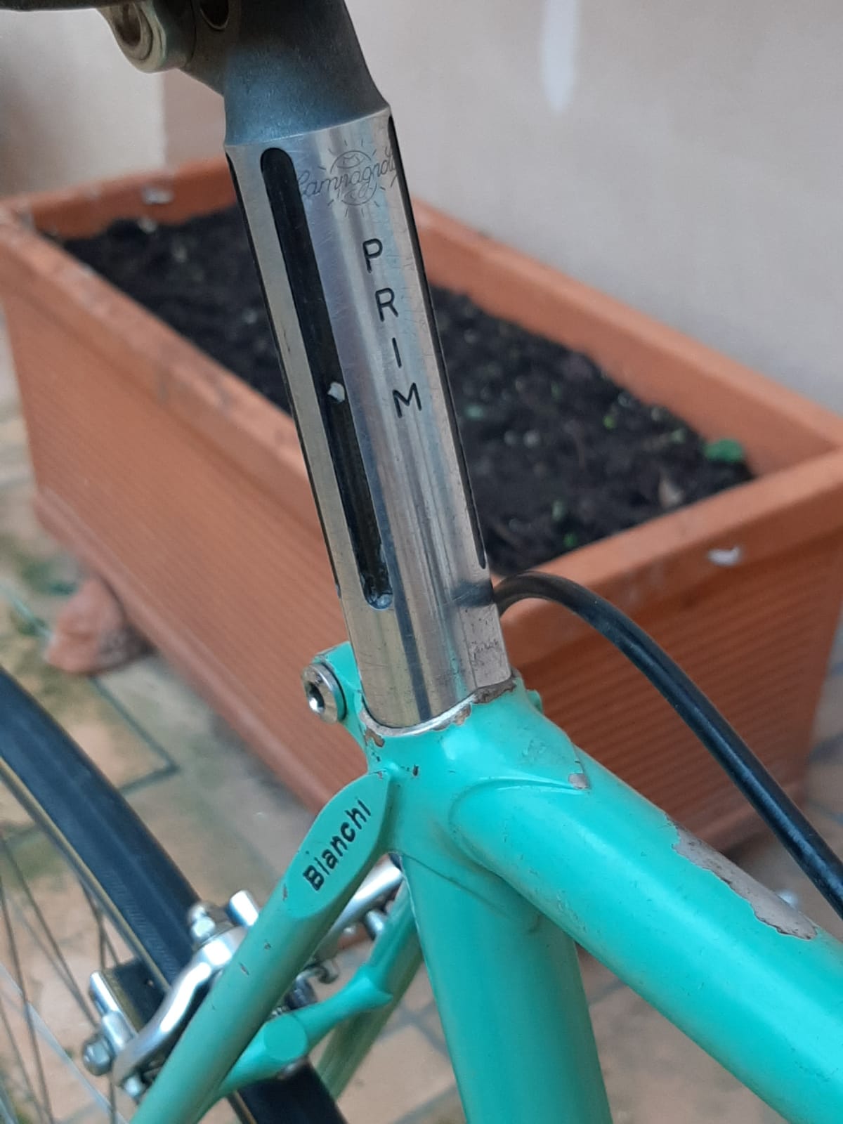

1. habe ich hier ja schon ausgeführt, die Besonderheiten in der Ausführung sind eindeutig und sonst so nicht zu bekommen. Zusammengefasst: schwarze Decals, wie sie bei Serienrahmen nur bis 77 Standard waren. Züge überm Tretlager. Normalerweise fehlende Seriennummer (die dieser hier ja hat). Die besondere Lackierung der Kettenstrebe. Von der Norm abweichende Maße. Gewinde für einen zweiten Flaha. Die Nummer unterm Tretlager. Bei mir die Aerokettenstreben. Die Bremsbrücke hinten. Im Aufbau dann auch noch ein paar Details mehr. Da die Teamrahmen aber jedes Jahr anders waren, gilt das nur für 1983.
2. Falls diese Personen die gleichen Maße fuhren, ist es schwierig- unmöglich, das nachzuweisen, da es anscheinend niemanden mehr gibt, der da eine Ordnung oder Papiere hat. Im Betrieb steckte ja eine Sattelstütze mit dem Fahrernamen drin.
So eigentlich

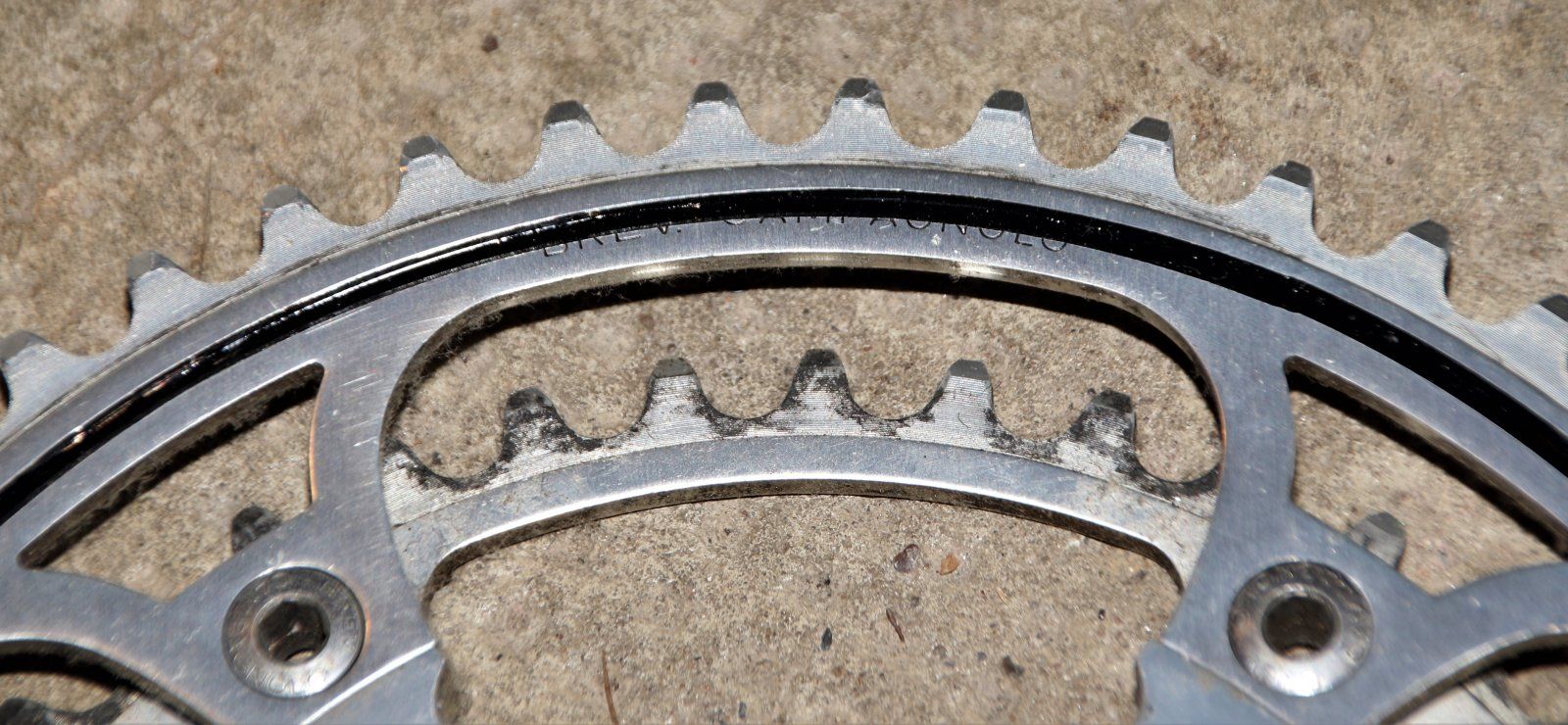

aber mal wieder typische Profiteam, eine Kurbel 84, die andere 80. Hauptsache Länge und Zustand passen. Ist halt authentisch.
Das ist doch nur das Produktionsjahr. Campagnolo hat oft zwei Kurbeln aus unterschiedlichen Produktionsjahren zusammengepackt.
Und die Liefersituation war auch ganz anders. Da hat man schon mal 18 Monate auf eine Bestellung gewartet und dann waren die Schaltwerke von 1980 und die Kurbeln eben von 1982.
Und bei den Profis war es damals so, je länger die Saison, je länger die Kurbel. Es könnte gut sein, das dort eine 177.5 oder sogar 180mm Kurbel gefahren wurde und die recht schwierig zu bekommen sind. Deshalb wurde dann einfach eine 172.5mm zum Verkauf montiert. Sind aber nur Vermutungen.

Das kann natürlich alles sein. Eines ist aber klar, die 84er Kurbel hat er 83 nicht gefahren. ;)

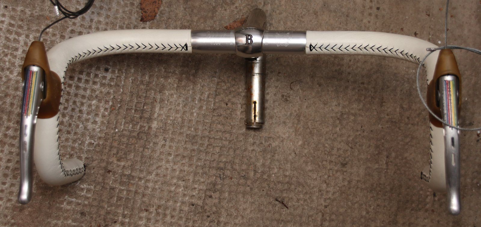

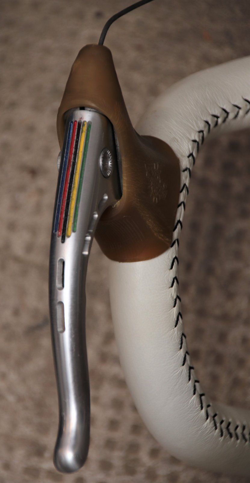

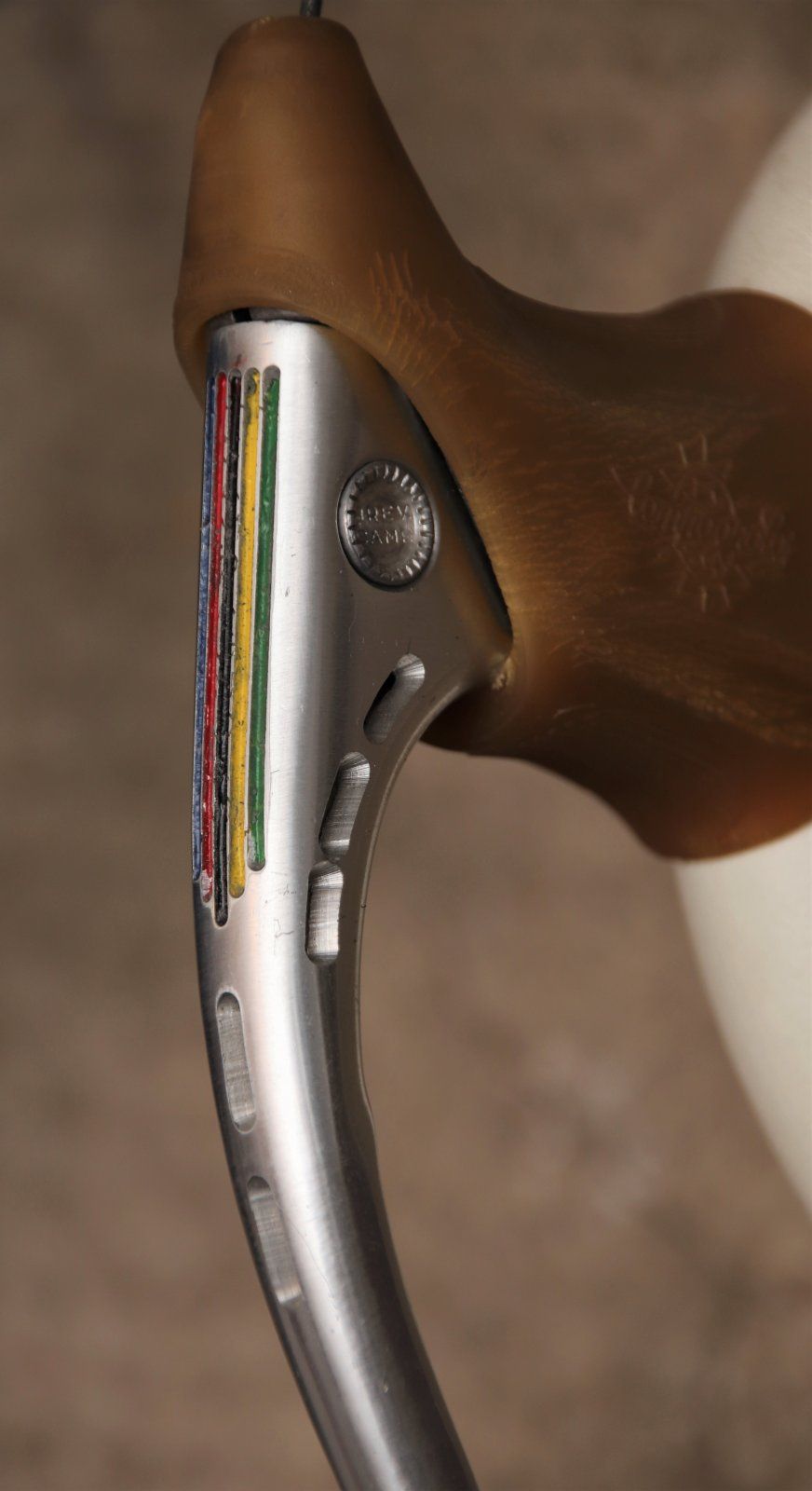

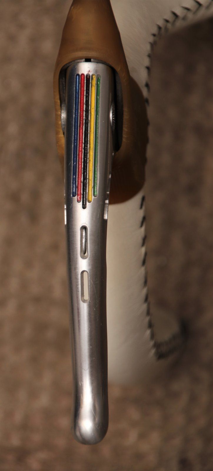

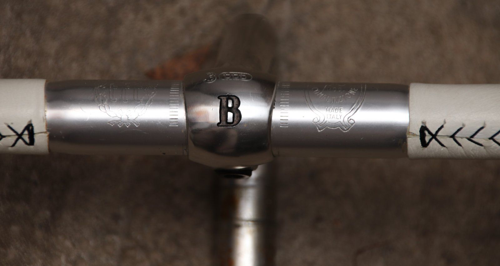

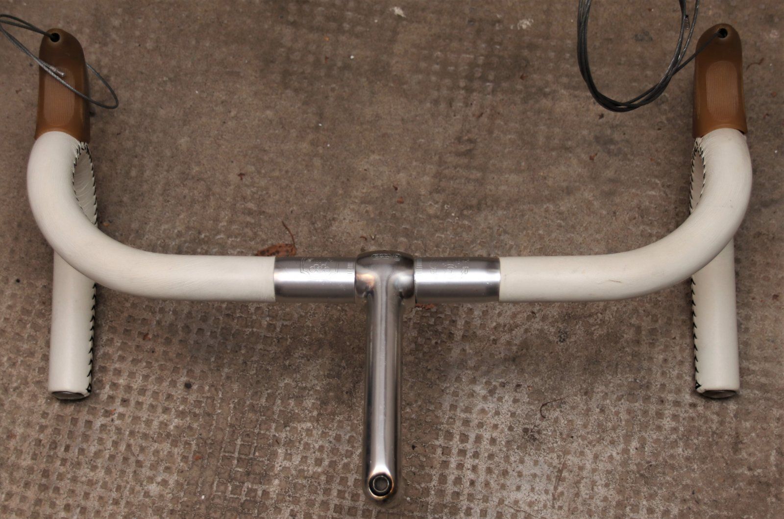

Als nächstes der Lenker/Vorbau. Der Vorbau ist der normale Panto-Vorbau von 3ttt, den zu dieser Zeit die Top-Räder bei Bianchi bekamen. Der Lenker ist ein Competizione, kein Superleggero. Auch hier wieder Stabilität vor Gewicht. Das weiße Leder von Almarc ist quasi neuwertig und macht mich schon ein wenig an. lediglich der Almarc-Aufkleber ist verloren gegangen oder wurde nie geklebt, wer weiß. Dazu Regenbogenhebel mit den schmalen Schlitzen vorn, die breiten hab ich ja schon. Einer der beiden ist mal gestützt, dann etwas überschliffen und nach links gesetzt worden, damit die Sturzschäden innen sind. Ob das auch bei den Fahrern oder nur bei den zu verkaufenden Rädern gemacht wurde, weiß ich nicht. Auf jeden Fall heute undenkbar, da gehen die komletten Räder schnell mal in die Tonne.Anhang anzeigen 884870Anhang anzeigen 884871Anhang anzeigen 884872Anhang anzeigen 884873Anhang anzeigen 884874Anhang anzeigen 884875Anhang anzeigen 884876

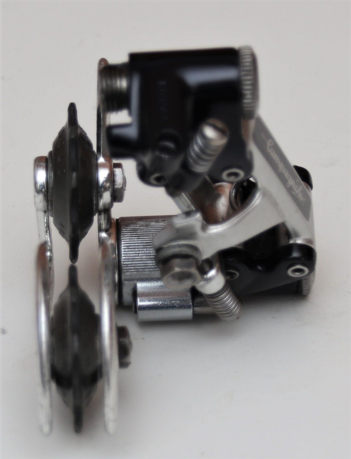

Heute hab ich mich ans Schaltwerk gemacht. Der Käfig sieht aber schon ordentlich gefahren aus, kann also echt Erstausstattung sein. Ist ja auch 83er Patent. Mal ordentlich sauber gemacht und überall ein wenig Fett hin. Das Paralellogramm ist aber sehr leichtgängig und ohne Spiel. Und die klassischen Anlehnspuren sind auch marginal. Hatte kurz überlegt, die mit dem schwarzen Edding zu kaschieren, das funktioniert gut. Aber hier hab ich mich dagegen entschieden, das Rad soll zeigen, was es getan hat.

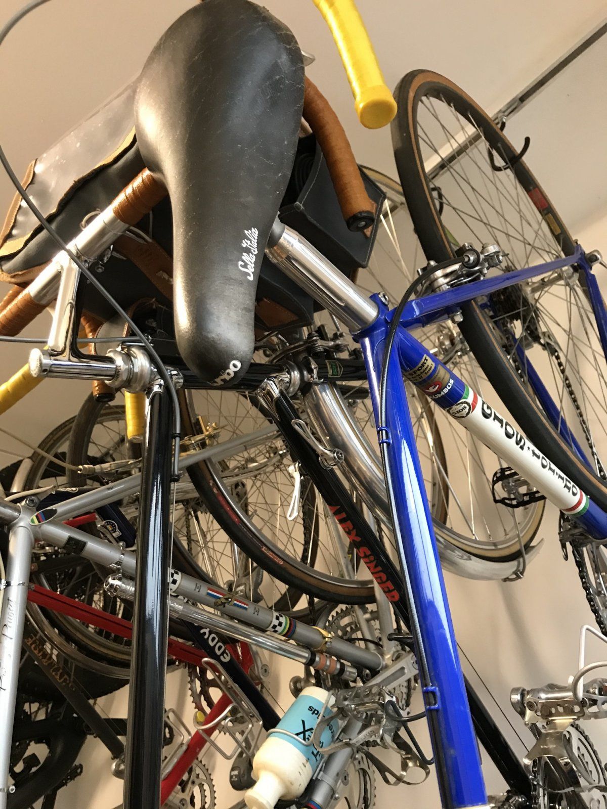

So einen Selle Italia Turbo aus den frühen 80ern habe ich sogar in sehr gutem fast ungefahrenen Zustand. Sogar von einem echten Team Rad (Ijsboerke Gios).
Den würde ich für einen entsprechend guten zum Gios besser passenden Cinelli Unicanitor hergeben.

Cinelli Unicator passt perfekt zu dem Rad!!!
