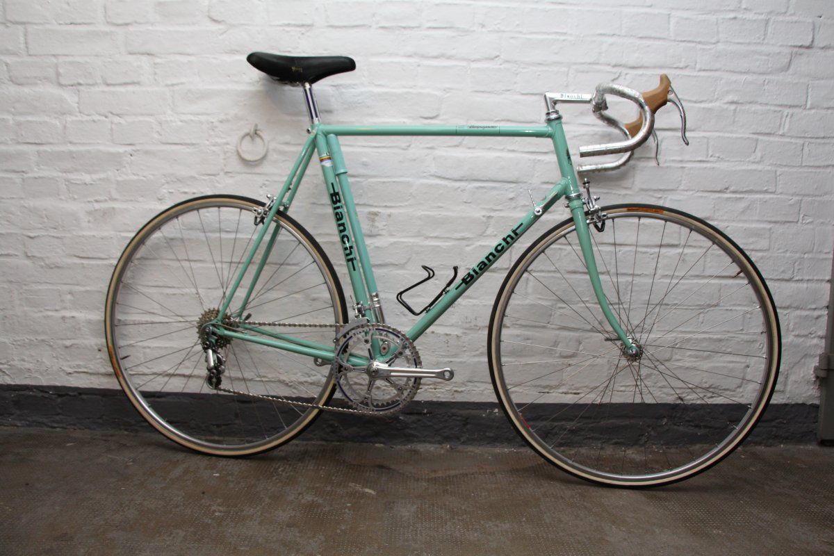

Ach, echt? Ich dachte, Leder und Schellack wären nie im Profibereich angekommen.zumindest haben die Profis von Bianchi-Campagnolo und Bianchi-Faema auch Almarc-Lenker gehabt.
Na die Beste Frau der Welt. Die macht so etwas doch mit links und stickt Dir sicher noch ein Monogramm ein.bFdW??? Gewicht steht oben!Wer lesen kann, ist klar im Vorteil...
Ja klar, aber ich hatte gerade noch 1,8er Speichen (durchgängig) in den richtigen Längen auf Lager. Die hatte ich mir vor ca. 20 Jahren bei B-Mann bestellt, k.A. wofür.Ich hab die supeleichte Felge ja nur vorne. Hinten ist die ordentliche Record du monde.
@Bonanzero Pellisier sind sicher leichter, 32-Loch bringt auch was. Speichen 2-1,8-2 sind dagegen wieder 20% schwerer als Revolution 2-1,5-2.
Steht sicher ein paar Seite weiter vorne. Vorne und hinten links die Revolution (2,0/1,5/2,0) von DT, hinten rechts die Competition (2,0/1,8/2,0) von DT. Hab ich vor Jahren schon bei einem WK-LRS, hat super funktioniert, ist ein guter Kompromiss aus Gewicht und Steifigkeit. Und wenn ich noch 2 oder 3 kg abnehme...Hab ich das überlesen oder hast du noch nicht gesagt was du da für Speichen verwendet hast? Würde mich interessieren.
Der Kandidat erhält 100 Punkte!Die Feder im Parallelogramm und der Befestigungsbolzen würde ich mal tippen![]()
