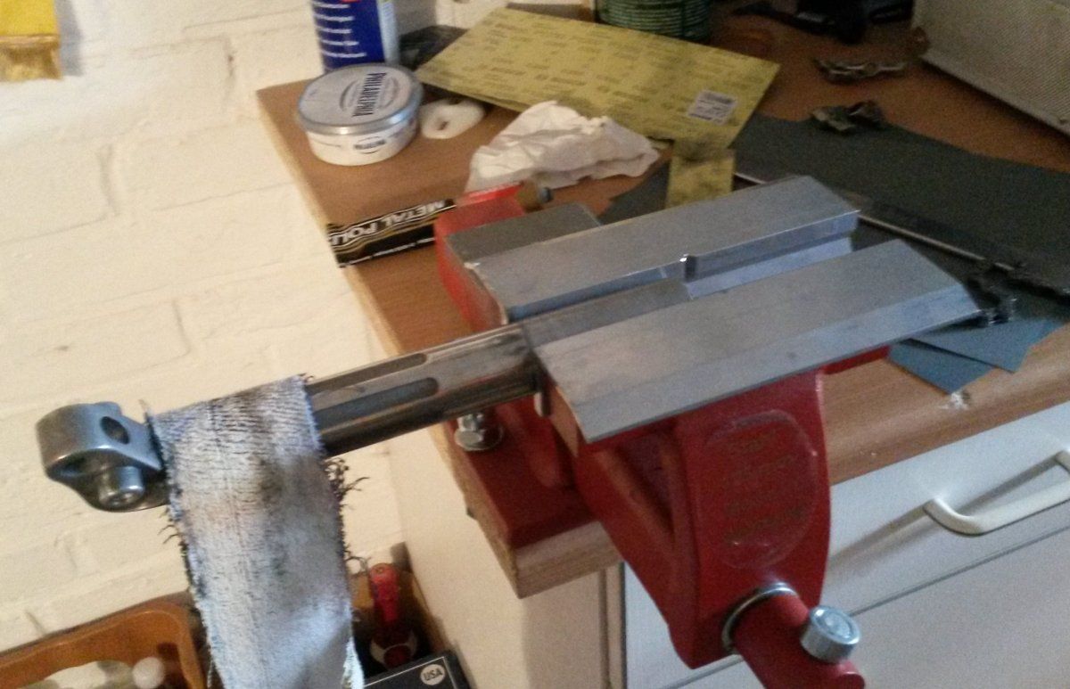

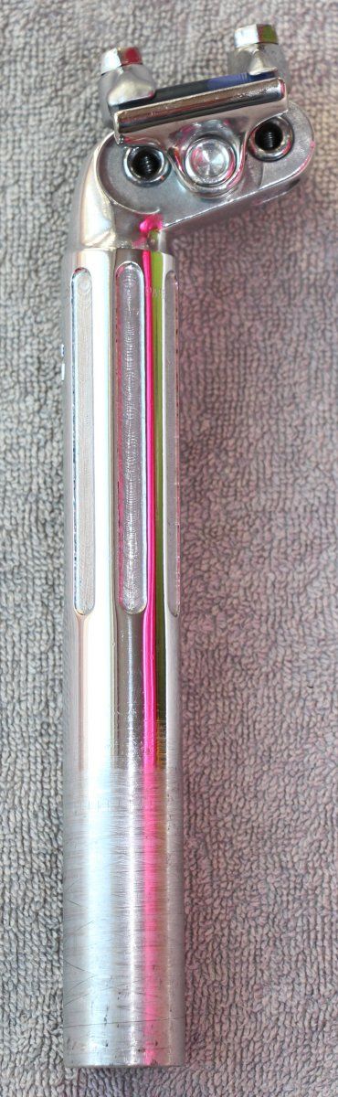

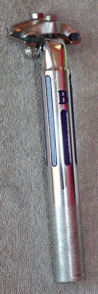

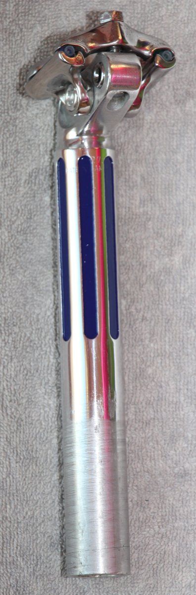

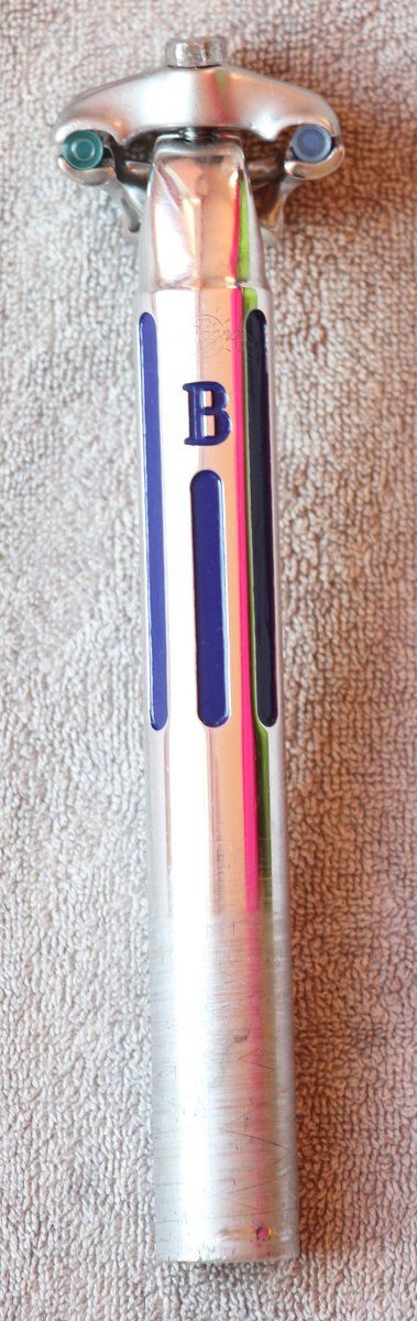

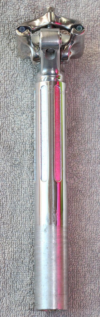

So, hab mich heute mal über die Stütze her gemacht. Erst die Schrauben, da hab ich mal die Köpfe nachgearbeitet. Dann beherzt mal in die Muttern gedreht bis Anschlag. Aus einer kam ein kleiner Grat. Jetzt drehen sich beide wieder leicht und gut.
Dann hab ich mich um die Stütze selber gekümmert. Der Plan war, die Stütze mal ein wenig aufzupolieren. Ist schon eine echte Drecksarbeit und nach dem ersten Poliergang fielen dann doch recht viele kleine Krater auf. Also erst 600-er, dann 1200-er Schleifpapier, dann polieren und dann das Ganze noch mal an den Stellen, die immernoch zu sehen waren. Ich habe die Stütze waagerecht mit dem Teil, das im Rahmen steckt, in den Schraubstock gespannt, dann kleine Streifen Schleifpapier geschnitten und halb rum gelegt und wechselseitig dran gezogen. So gings recht schnell und sicher besser als mit der Scheibe. Die Stelle hinten ging nicht ganz weg, obwohl die Stütze da jetzt nur noch 27,0 hat. Im polierten Bereich hat sie immerhin noch 27,15.
Zum Schluss noch die angerosteten Kleinteile. Das war auch nicht ganz einfach, da die Fertigungspräzision dort nicht sooo hoch ist und die Oberfläche nicht überall sehr glatt. Außerdem muss man jede Ecke mit der Hand schleifen, das Werkstück kann man kaum einspannen. Also bekommt man das nicht 100 poliert, wenn man nicht sehr viel Material abträgt. Das wollte ich aber nicht tun, wer weiß, wie es dann um die Festigkeit steht.
Ordentliche Fotos gibts später noch.
Ach ja, es waren "nur" 3 Stunden im Keller...
