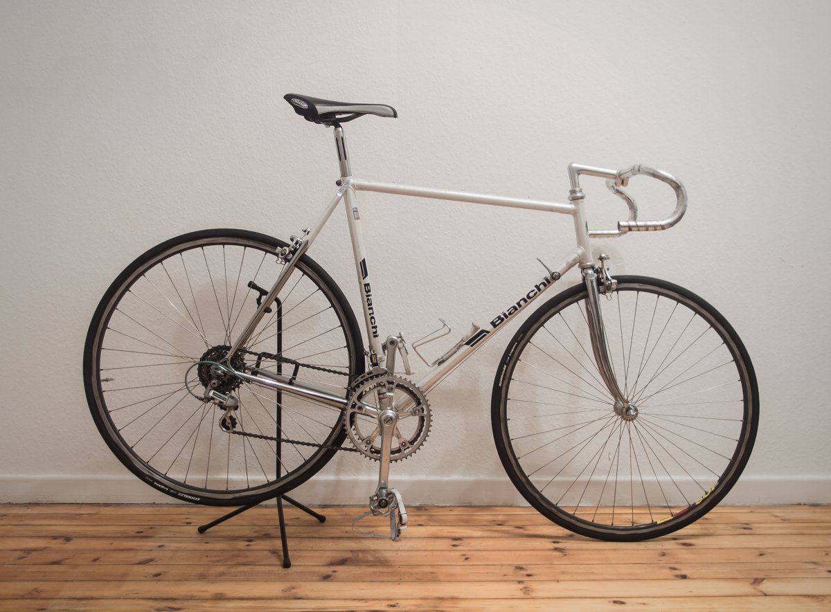

Kurzes Update:
Ich habe nun doch in einen Laufradsatz investiert, den ich komplett mit neuen Mänteln und 7-Fach Dura Ace Kasette in der Bucht geschossen habe. Zusätzlich endlich mal Haken an den Pedalen (mit den weißen Riemen bin ich noch nicht so sicher) und einen neuen, etwas längeren Cinelli-Vorbau.

Schickes Radl,
und vom Vintage Standpunkt aus, hast du mit den Modolo Int. Pat. Bremskörpern mit gravierter Schriftzügen sowie Seriennummer, das damalige Top Model des angesehenen italienischen Herstellers Modolo erwischt, ebenso die Kurbel eine Gipiemme Cronospecial 100AA; ein Äquivalent zu der späteren Camapgnolo Super Record Kurbel, welche auch keine Ausfräsung im Kurbelarm besitzt, welche allerdings später kein graviertes Logo mehr aufweist sondern eine Laser Ätzung? ^^ des Logo, weitere Vorzüge der Cornospecial Kurbel abgesehen von ihrem dauerhaft graviert Logo in der Produktion ^^ sind die sehr fein geformten Abschlüsse des Kurbelssterns.
Viel Vergnügen wünsche ich bei dem Vintage-Ritt.
