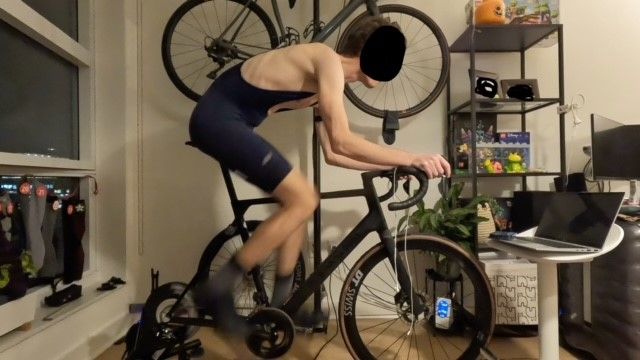

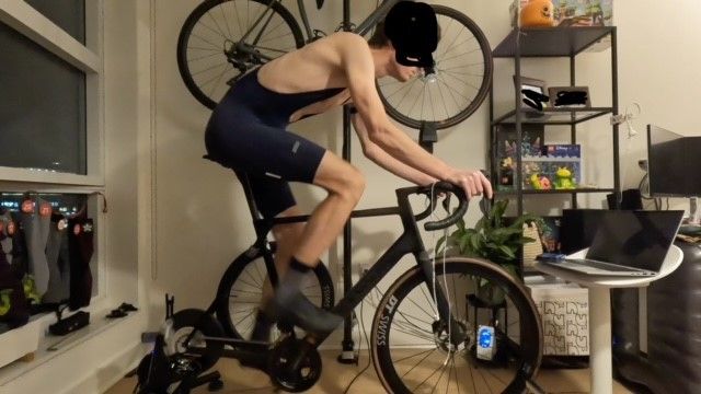

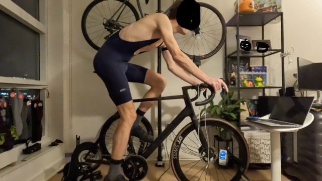

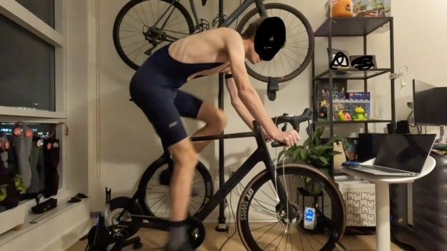

Hallo Community,
ich würde gerne mal das Schwarmhirn hier zu meiner Radposition befragen. Ist ein Canyon Ultimate in XL. Für mich (190cm/92cm) wahrscheinlich eher auf der größeren Seite, aber es fühlt sich recht gut an. Findet ihr, ich sitze zu gestreckt?
Die Sitzlänge stimmt ziemlich genau mit jener meines alten Rads überein, wenn ich von der Sattelspitze (gleicher Sattel) bis zu den Bremsgriffen messe. Das alte Rad ist ein Cannondale Synapse in 58 mit 120er Vorbau. Lenker/Stack beim Canyon ist nun ca. ein cm niedriger.
Danke schonmal für Rückmeldungen!

Wenn es sich gut anfühlt, weshalb interessiert dich denn die Sitzposition?
Das Gefühl ist doch sehr viel wichtiger als der Look.
Rein interessehalber, nicht so sehr als Entscheidungshilfe. Ich komme hoffentlich noch einmal vor dem Wintereinbruch auf die Straße, um das Gefühl zu testen…
Das sieht ziemlich gut aus und keinesfalls zu gestreckt.
Rücken gerade und die Arme im guten Winkel zum Oberkörper.
Auf dem letzten Bild könnte man meinen, dass du nen Ticken zu hoch sitzt, aber definitiv nicht ganz falsch.
Wenn du auf der Rolle so Problemlos länger trainieren kannst fährst damit auf der Straße normal viel bequemer. War zumindest bei mir immer so das ich mit Bike draußen Stundenlang Beschwerdefrei fahren konnte aber hab ich das Bike dann in den Neo gespannt ging das maximal 1 Stunde dann tat mir alles weh.
Wenn du noch nie mit dem Rad auf der Strasse warst, würde ich nun nicht rumschrauben, sondern so wie es jetzt eingestellt ist auf der Strasse testen.
Mir scheint, dass du deine Hände in allen Griffpositionen stark nach innen knickst.
Wenn dir das probleme bereitet, a) Hoods ca. 5-10° nach innen eindrehen und b) ggf. über einen schmaleren lenker nachdenken (auf einem XL ist sicher ein 44er Lenker verbaut)
Gruss, Felix

War bisher leider nur einmal kurz möglich, daher hab ich das Rad mal auf den Kickr gestellt. Sonst schraub ich da nix rum. Hättest du damit schon Bedenken?

Ist mir bisher gar nicht aufgefallen, aber stimmt. Ich glaub, ich mach das immer so. Hat mir aber nie Probleme bereitet.
Lenker hätte ich durchaus gerne einen schmaleren genommen, aber Canyon ist da leider nicht flexibel und Verfügbarkeit ist schwierig.
