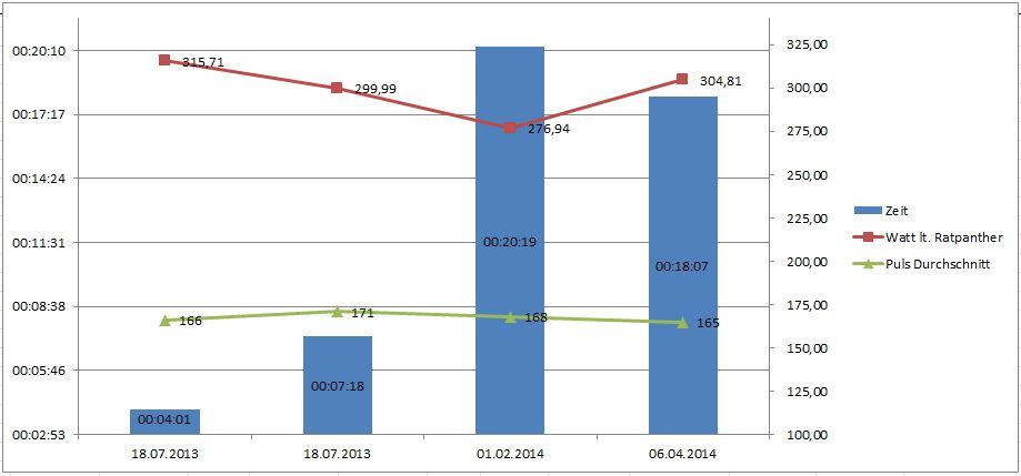

Um meine Intervalle zu planen, ist mir der Wert aber (gegenüber den 10 Minuten) deutlich zu niedrig. Insofern finde ich hat auch der Graph von @votecuser Charme. Man könnte natürlich die Linearität unterstellen und z.B. eine einfache Gerade von den 10 Minuten zu den 2 Stunden ziehen... Naja. Studienmaterial würde mich an der Stelle auch interessieren.
Ich werde auf jeden Fall mal fleissig weiter Daten sammeln...
Jedenfalls braucht man schon einige Daten um daraus was ableiten zu können. Und dann hat man noch das nächste Problem, dass sich die Leistungswerte ja ständig ändern. Von da her sind im Saisonverlauf immer wieder Tests erforderlich.
Zum Beispiel war mein "20-Minuten Berg" am Sonntag nur mehr 18 Minuten lang:
Dabei war der Test im Februar nach einer Erholungswoche, der letzten Sonntag am Ende des 3-Wochenblocks. Beide waren aber gleich hart, mittendrin muss ich mir immer vor Augen halten, für was ich das mache.
Bei wattbasiertem Training müssten die Trainingszonen also immer wieder angepasst werden.
Ist ja nicht das schlechteste Zeichen, wenn der Berg auf einmal zu kurz ist... Und von den 4 gemessenen Zeiten, war die letzte ja definitiv die stärkste. Der Vergleich zu den unter 4 Minuten hinkt sicher. Wie oben beschrieben könntest du bei den 5 Minuten etwa 85% als FTP-Wert veranschlagen (mit dem Problem, dass du dann aber potenziell einen zu hohen Wert erhältst, weil du noch einen hohen Anteil anaerobe Leistungsbestandteile in den 5 Minuten hattest).
