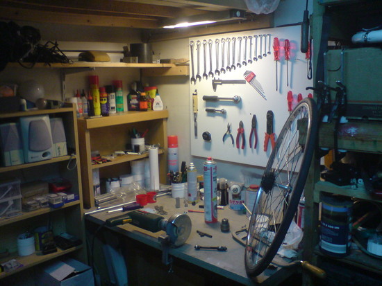

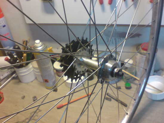

Moin Gemeinde.
Ich hatte letztens auf einer meiner letzten Ausfahrten dieses Jahr einen kleinen Zwischenfall. Bei ca. 38km/h hörte ich ein Knacken und danach ein scharrendes, kratzendes Geräusch aus der Hinterradgegend. Das Fahrverhalten verschlechterte sich dramatisch, sodass ich zum Anhalten und Schieben gezwungen war. Äußerlich war kein Schaden festzustellen. Das Hinterrad lies sich jedoch bedenklich stark hin und herwackeln. 3 Stunden später zu Hause hatte ich den Übeltäter gefunden:
Schöne dreiteilige Achse
Zum Glück hab ich eine neue beim Radhändler meines Vertrauens (der in der Martinistraße für alle Bremer unter uns) bekommen. 3,50€ anstatt einer neuen Nabe, die zum Glück nichts abbekommen hat - die gute alte Maillard.
Die neue Achse war aber zu lang - selbst ist der Mann!
Man ist ja schon durchaus stolz auf sich wenn man sowas zum ersten Mal macht und alles perfekt klappt. Hab mir einen eigenen Schulterklopfer verdient gehabt.
