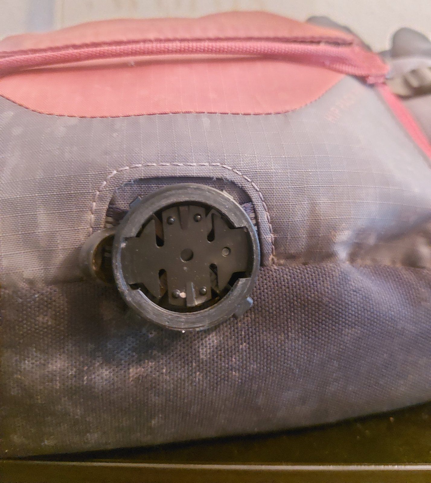

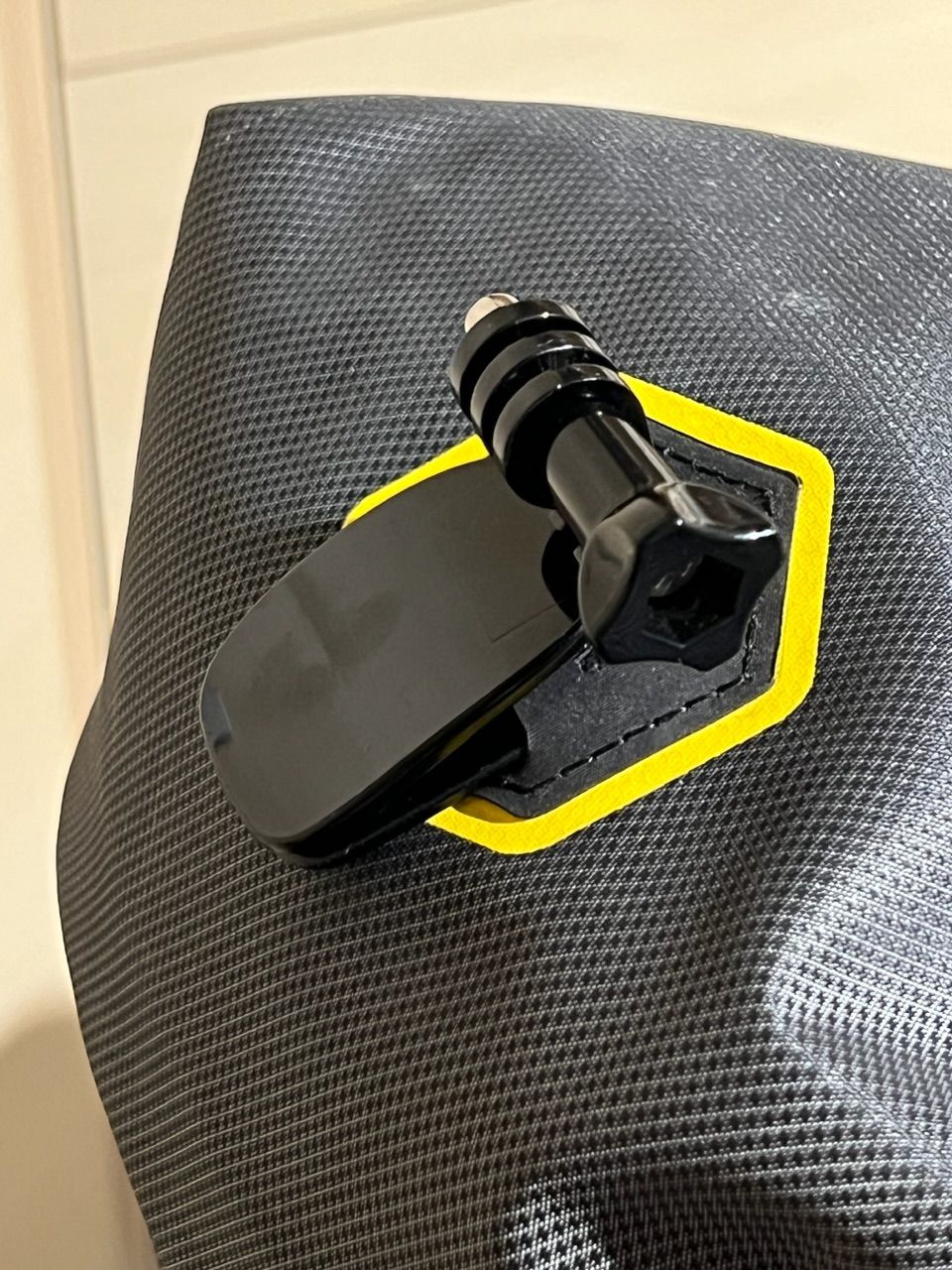

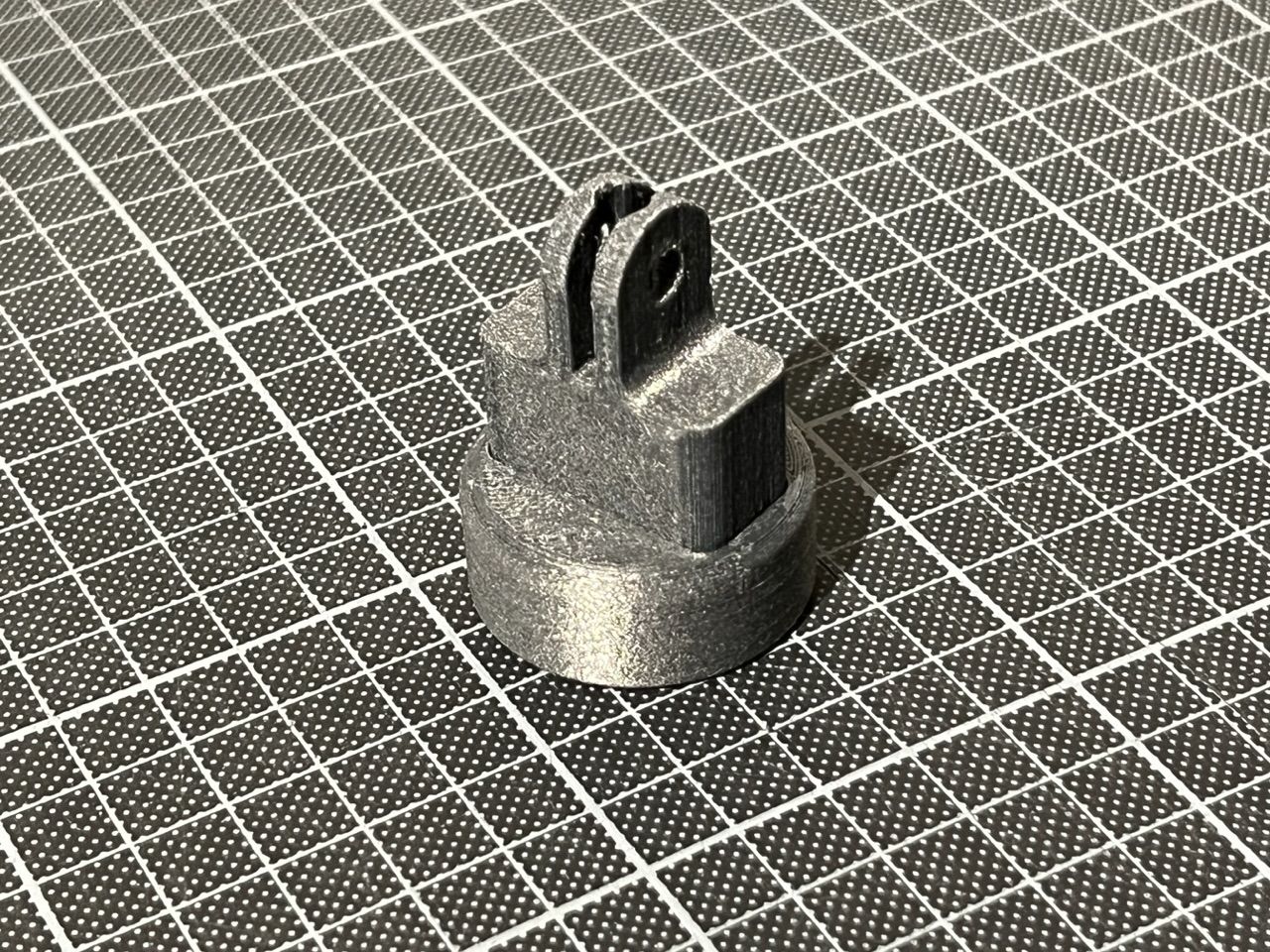

Hat jemand Erfahrung mit der Befestigung des RTL515 and einer Arschrakete? Arschrakete ist die Revelate Design Spinelock. Dort gibt es zwar Halter für ein Rücklicht aber bin mir nicht sicher ob das wirklich gut funktioniert mit dem 515. Dazu bräuchte man sicher auch noch einen Klipphalter dafür.

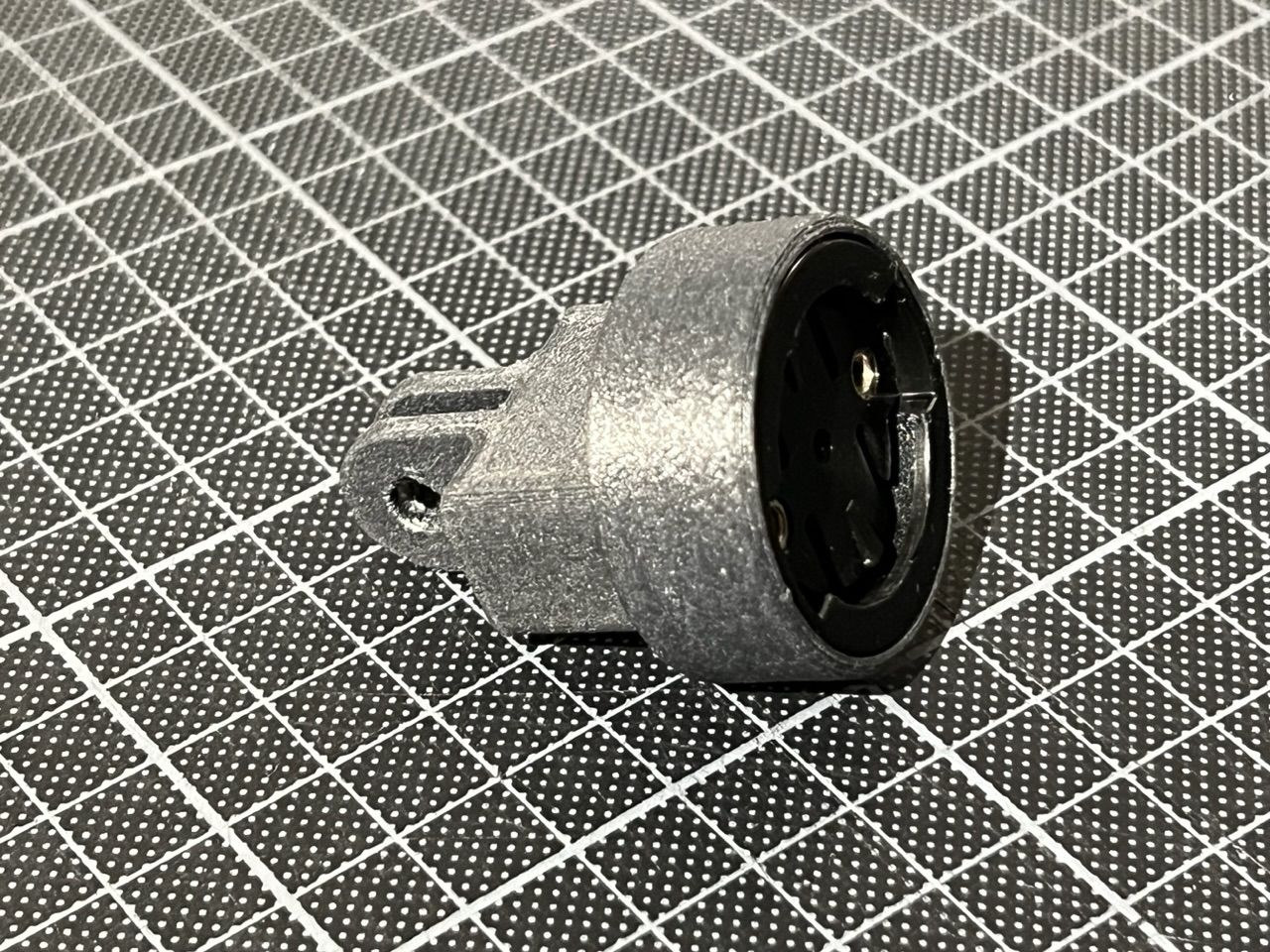

GoPro Clip und ein Teil aus dem 3D Drucker.
Schon mehrfach so ohne Probleme unterwegs.
Das hier hat bei mir am Wochenende beim ersten großen Praxistest hervorragend funktioniert, muss natürlich genügend Platz unter der Arschrakete und oberhalb des Reifens sein und es sollte nichts herunterbaumeln...
Bin jedenfalls sehr zufrieden mit dem Varia Radar, es hat einwandfrei funktioniert, selbst von hinten herankommende Rennradler auf einem kurvigen Radweg wurden ausnahmslos erkannt, ich hatte bislang keinen einzigen "Miss".

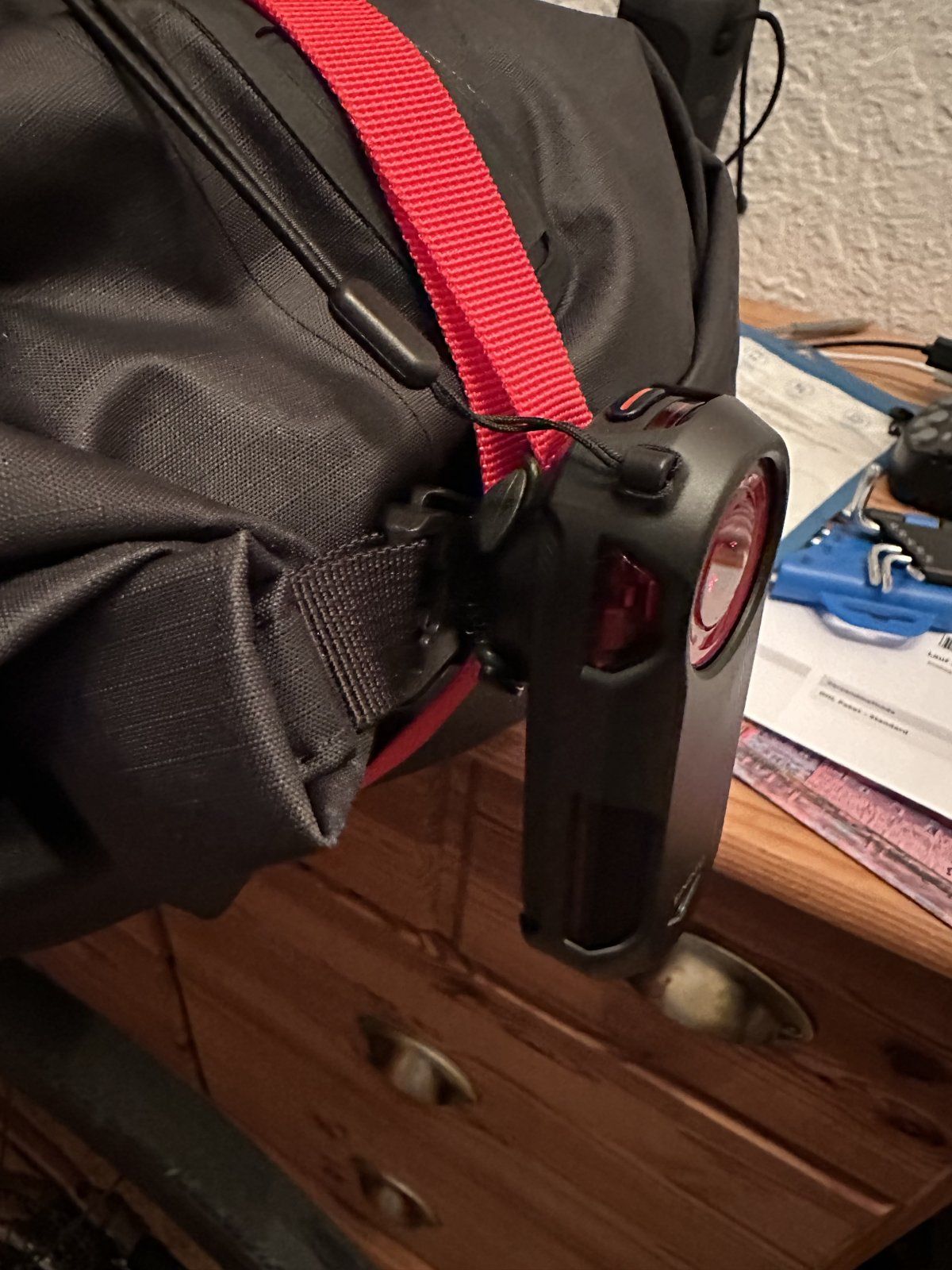

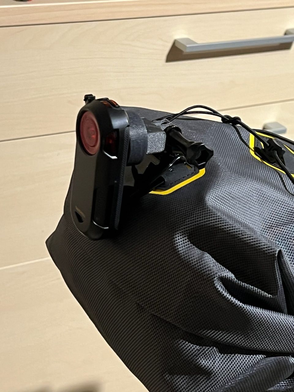

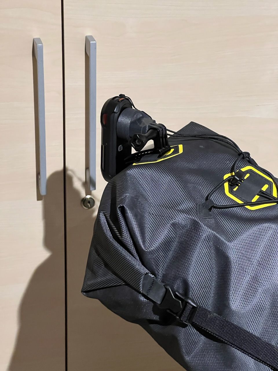

So ich hab nun ( bzw. meine Frau) eine hoffentlich zufriedenstellende Lösung für die Arschraketenbefestigung.
Erst hatte ich es an den Laschen meiner Revelate Spinelock mit dem Lenkergarminhalterung befestigt, was aber bei bei voller Tasche dazu führte das man in den Himmel strahlt.
Nun haben wir es mit der Halterung am roten Halteband befestigt, dort ist es fest , kann aber auch noch verschoben werden. Gesichert mit der Varia Schutzhülle an der Tasche.
