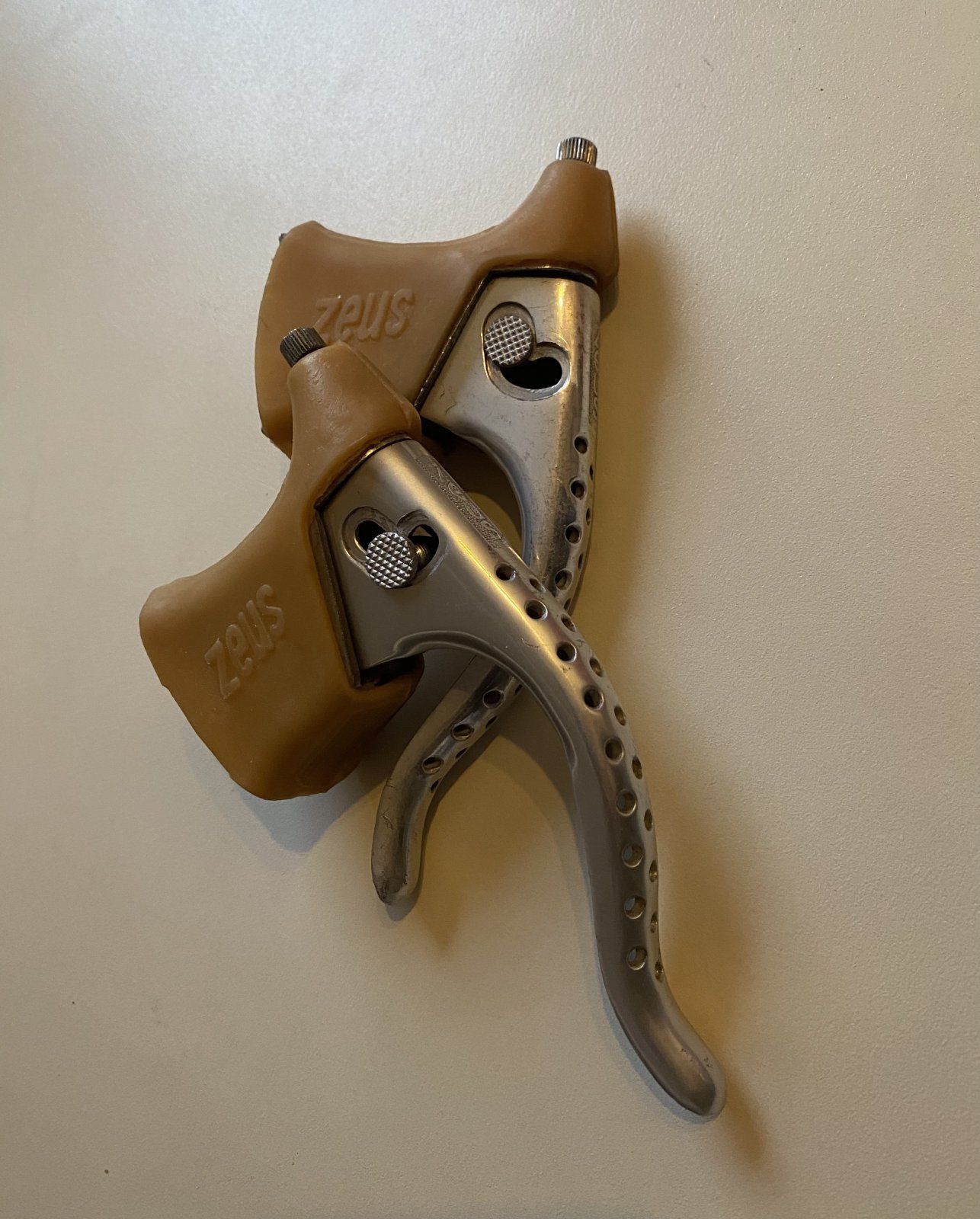

Ich habe eine komplette Zeus 2000 Mittelzugbremse mit riessigen original Hoods.
Leider passt die optisch nicht so gut zu meinem Rad.
Ich würde gerne tauschen gegen 2001 oder 2000 Seitenzug wenn Interesse besteht mache ich gerne mehr und detaillierte Bilder. 20210408_231006.jpg20210412_184115.jpg20210412_184120.jpg

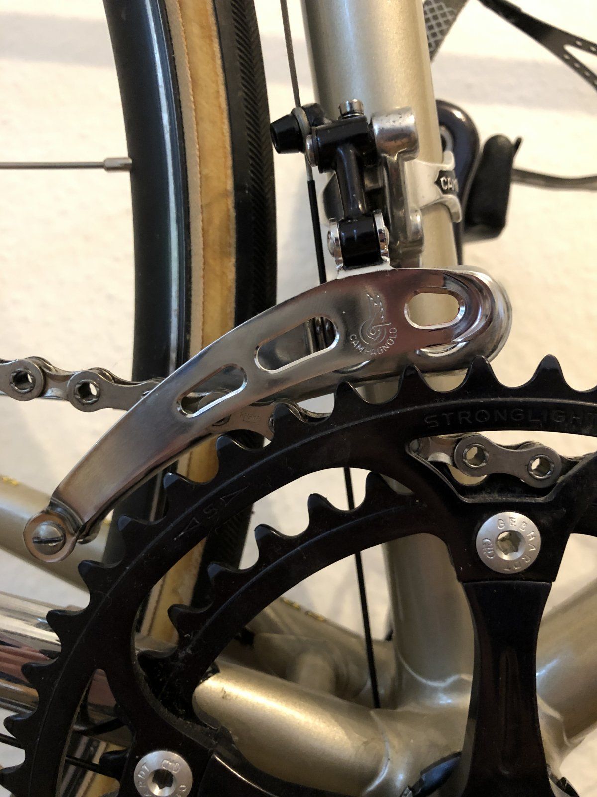

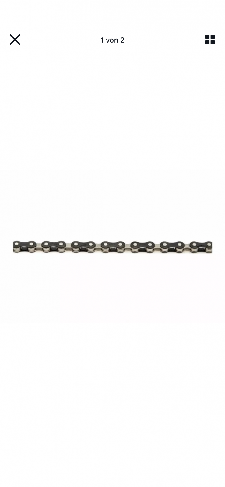

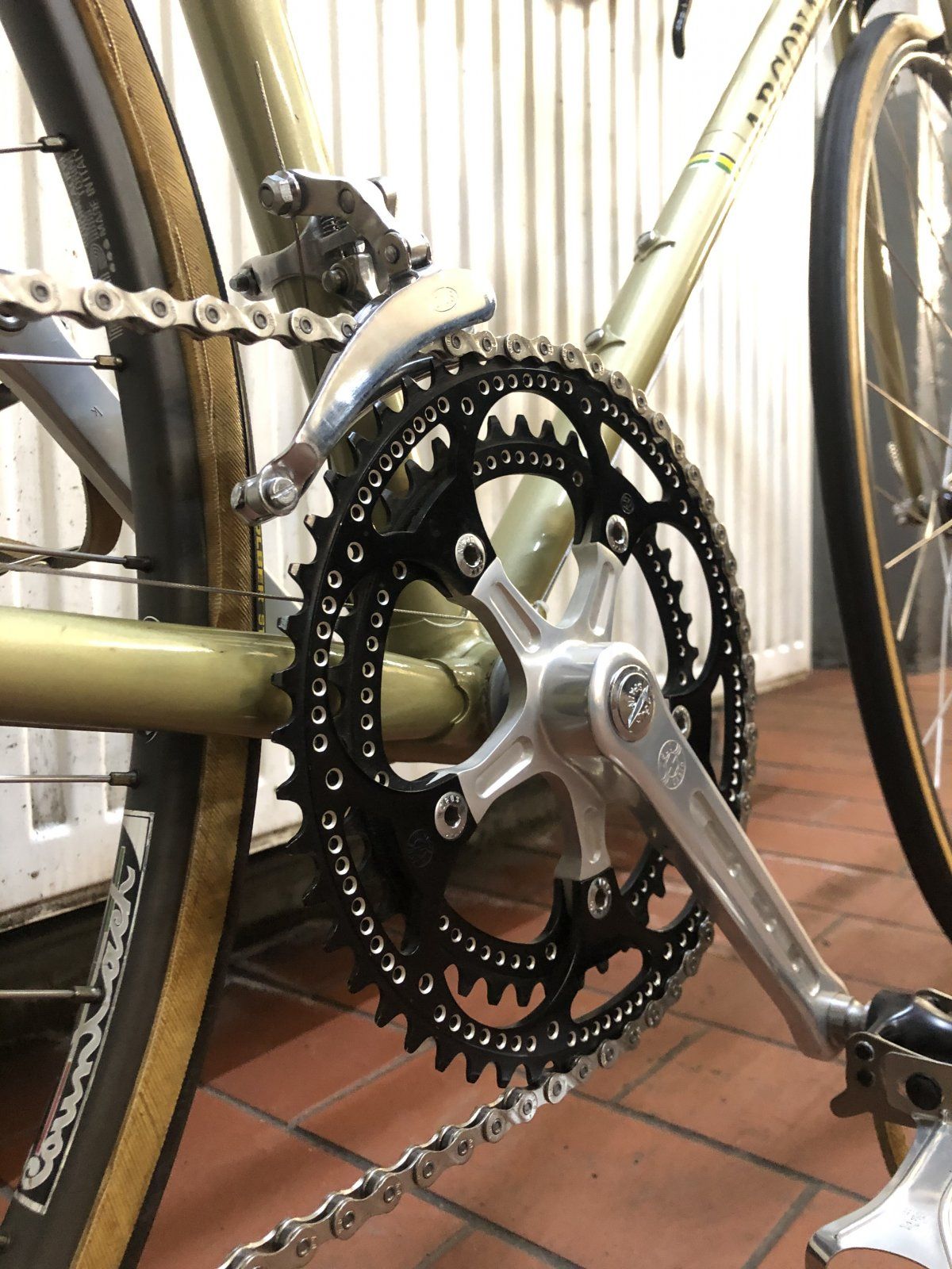

Guck dir mal diese Kette an. Ich denke dann wird der Antrieb richtig lecker
Anhang anzeigen 923318Anhang anzeigen 923319
Und dein UW kann noch ein gutes Stück runter. Dann funktioniert der auch besser 🙂
Als Referenz kannst du immer schauen, dass der UW wenn er aus das kleine Blatt schaltet, knapp an großen Kettenblatt vorbeigeht
Coole Idee mit der Kette!
Und danke für den Tip mit dem Umwerfer, schau ich mir nochmal an.

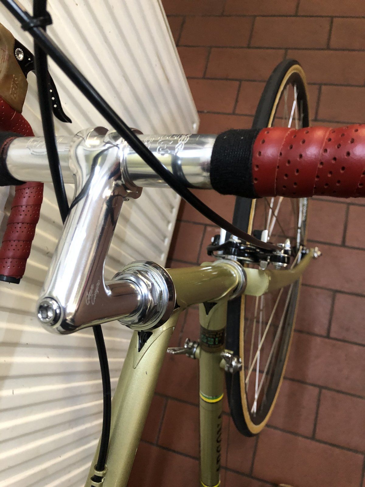

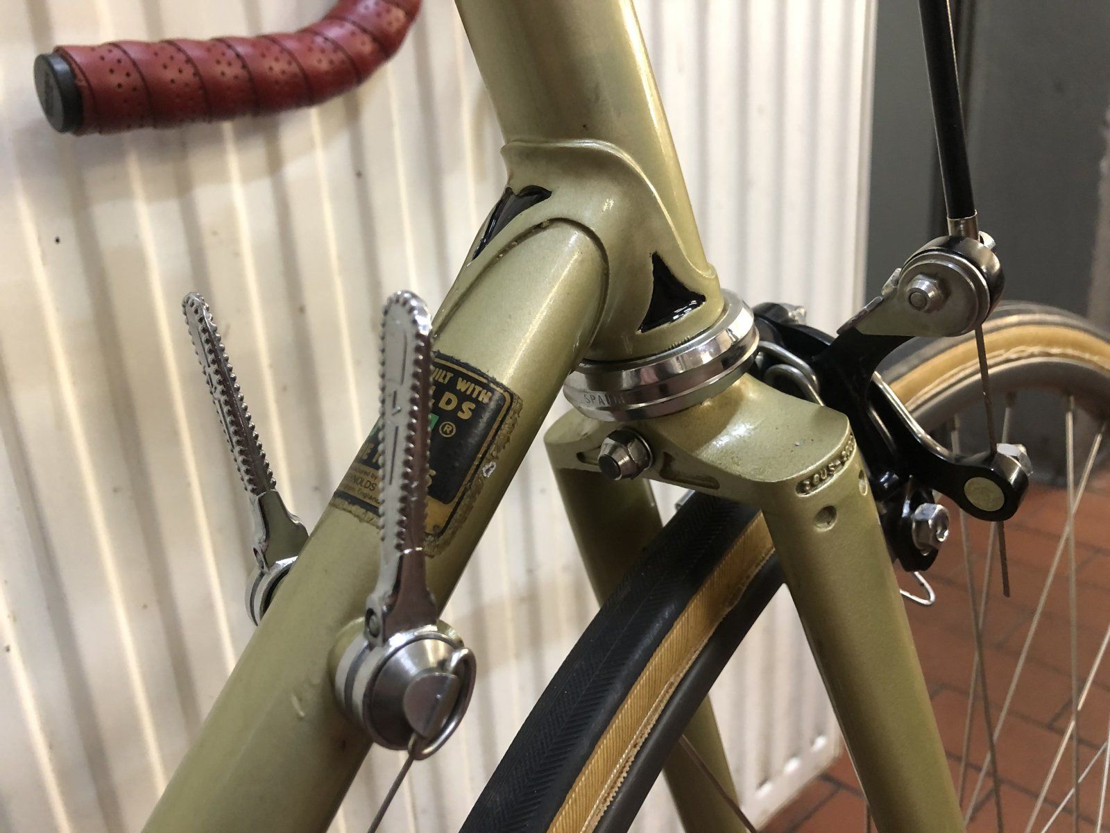

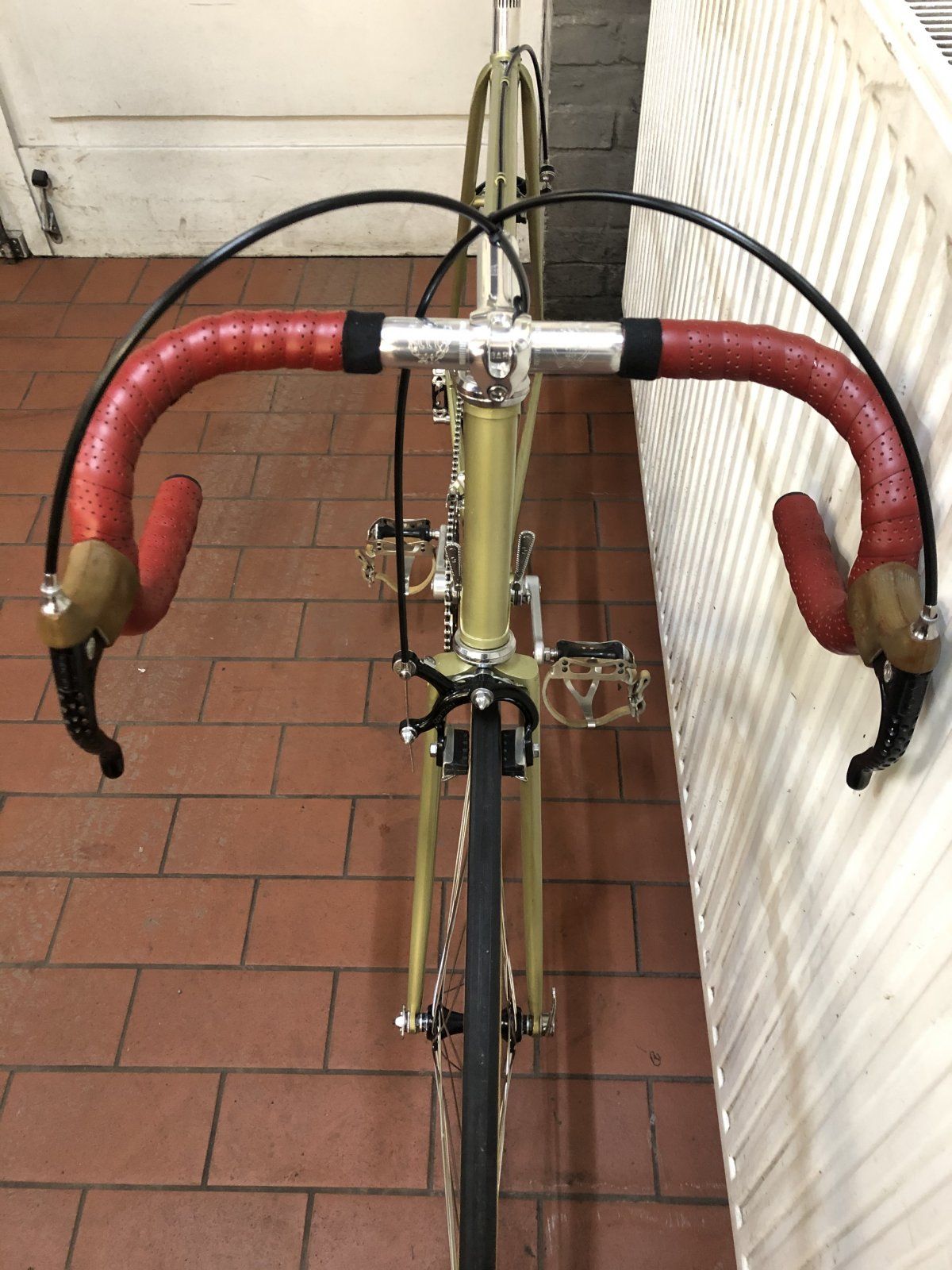

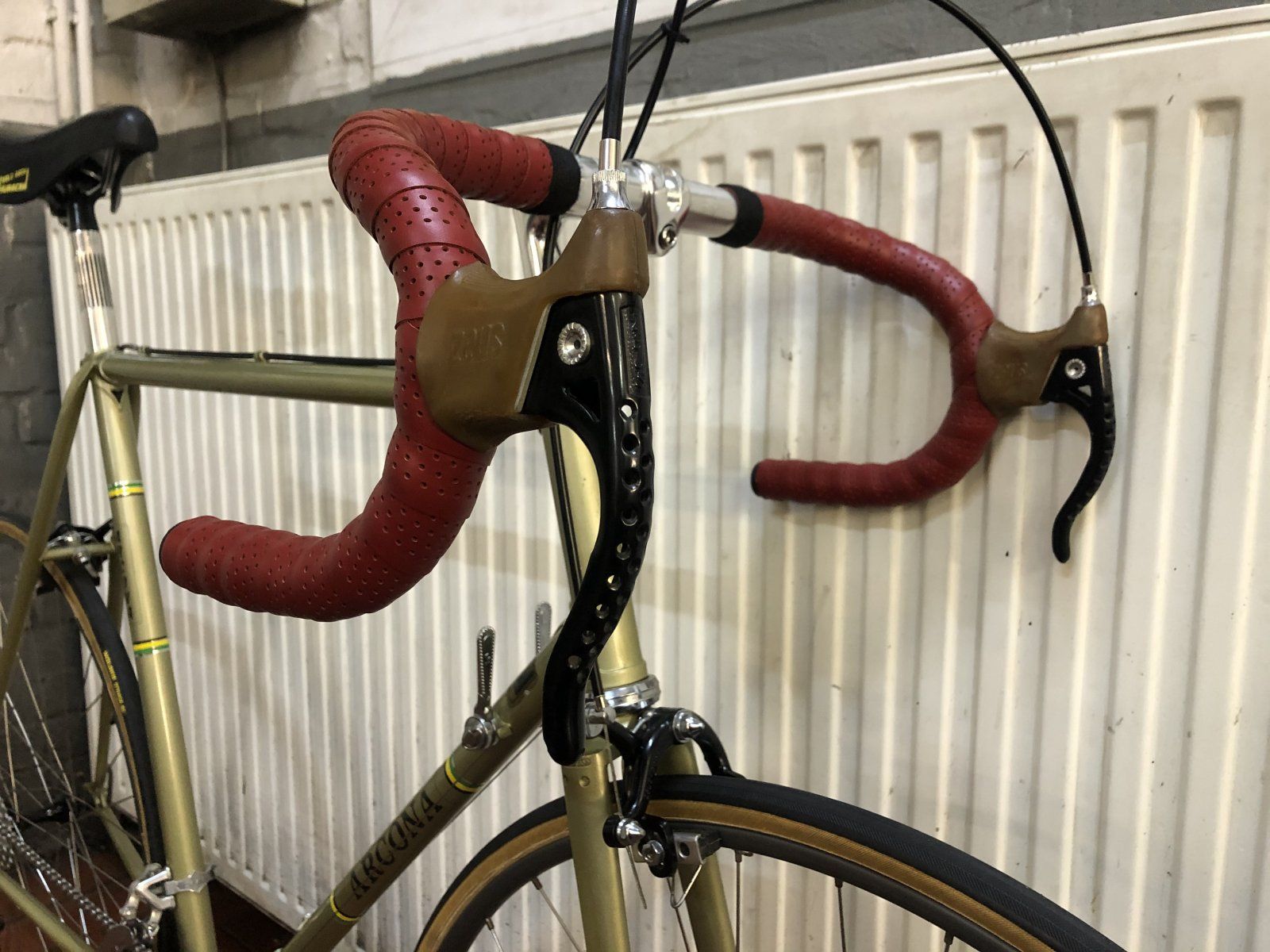

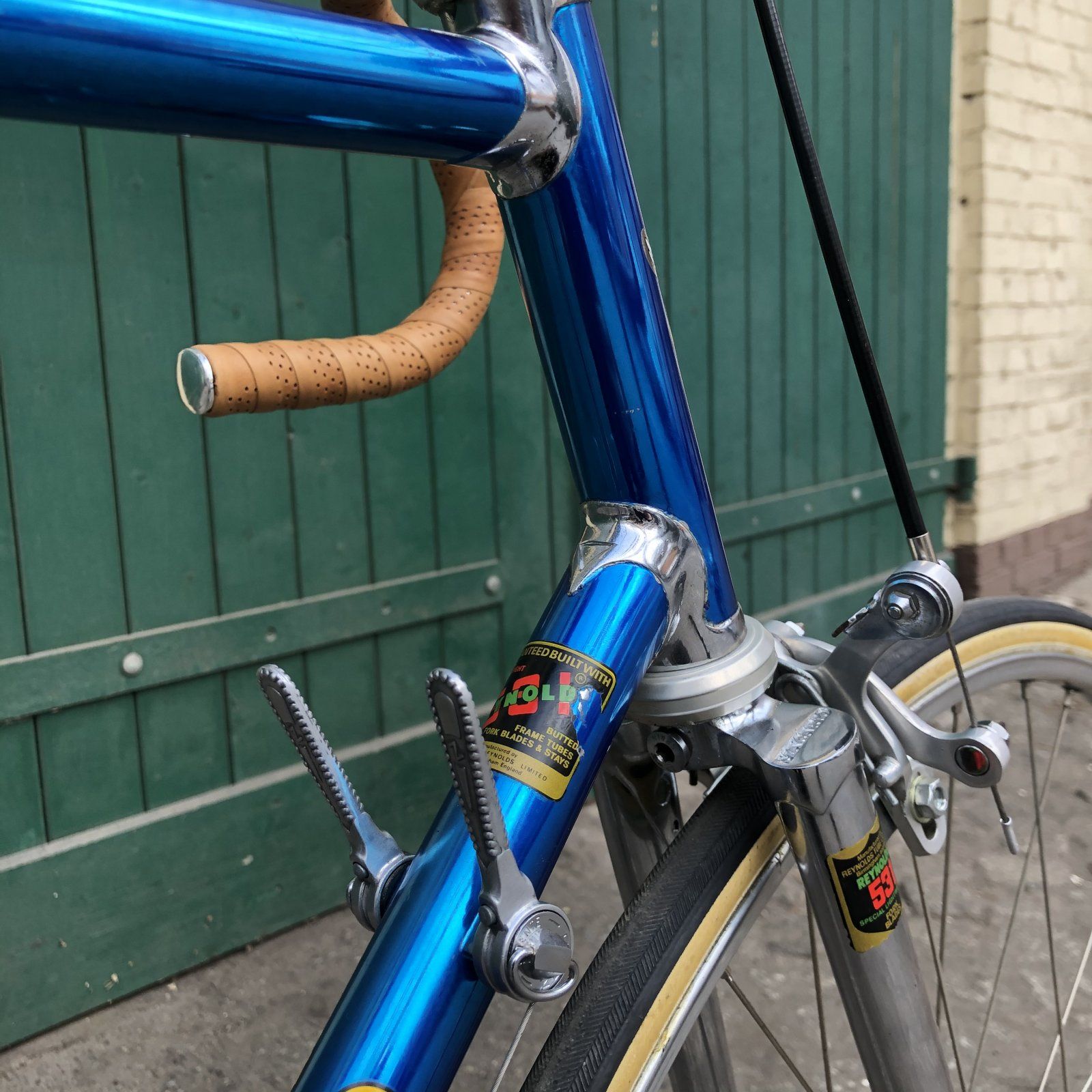

Scharfes Gerät, lediglich die Farbkombi aus schwarzen Hebeln,braunen Hoods und rotem Lenkerband würde ich nochmal überdenken...
Hab tagelang alle Kombinationen durchprobiert, auch silberne Hebel mit schwarzen oder braunen Hoods, schwarzes Lenkerband, ... mir hat die aktuelle Kombi erstmal am besten gefallen.
Aber wie sagt man: A bikers work is never done.
PS: Der Vorbau ist mittlerweile durch einen originalen Cinelli ersetzt. Ein Zeus Sattel gerade in Arbeit .

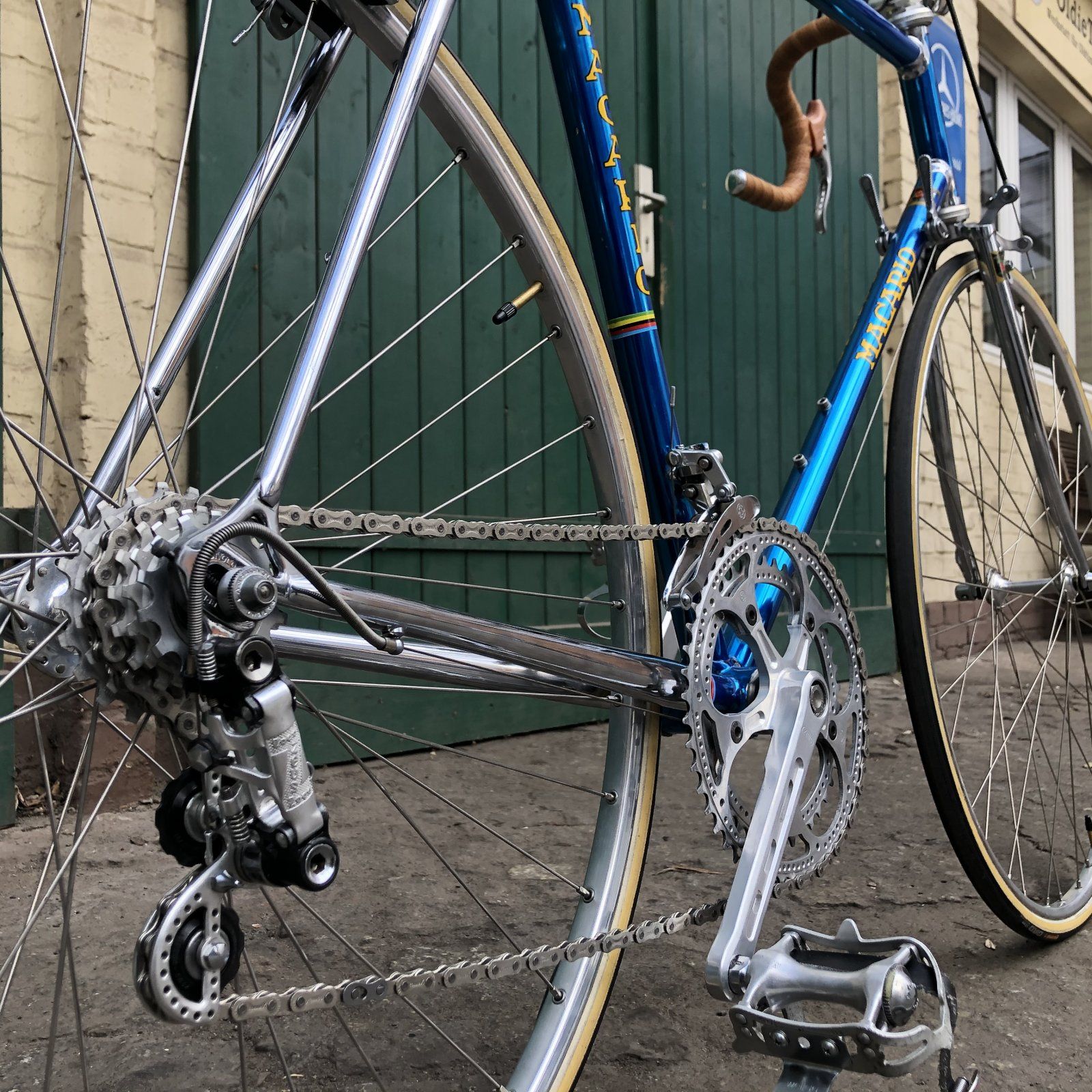

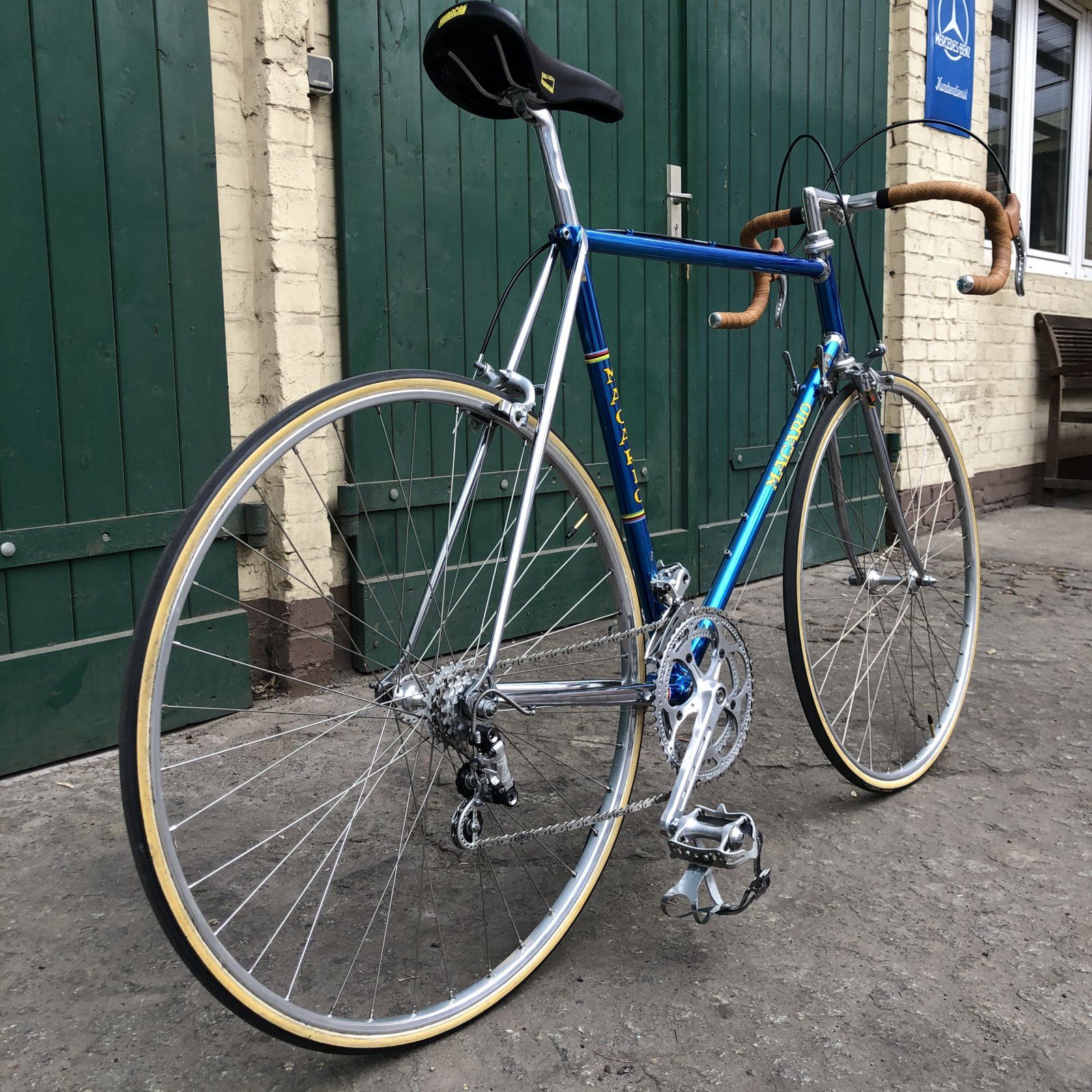

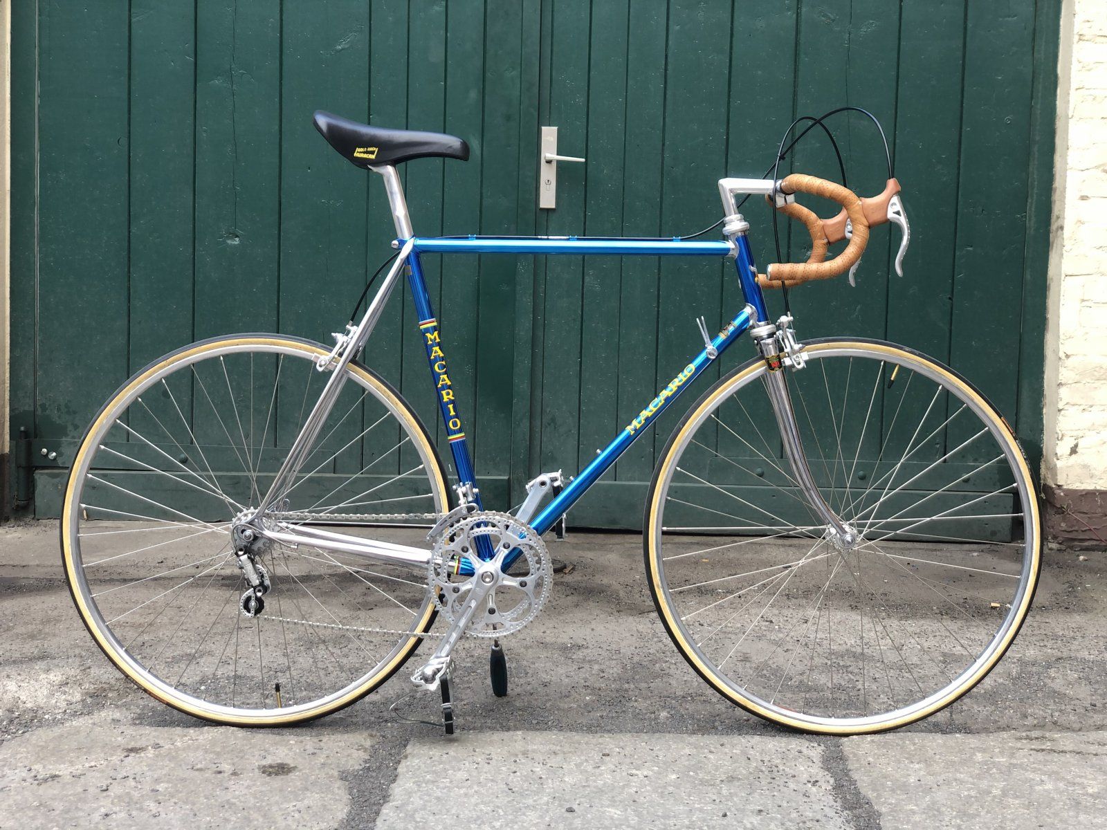

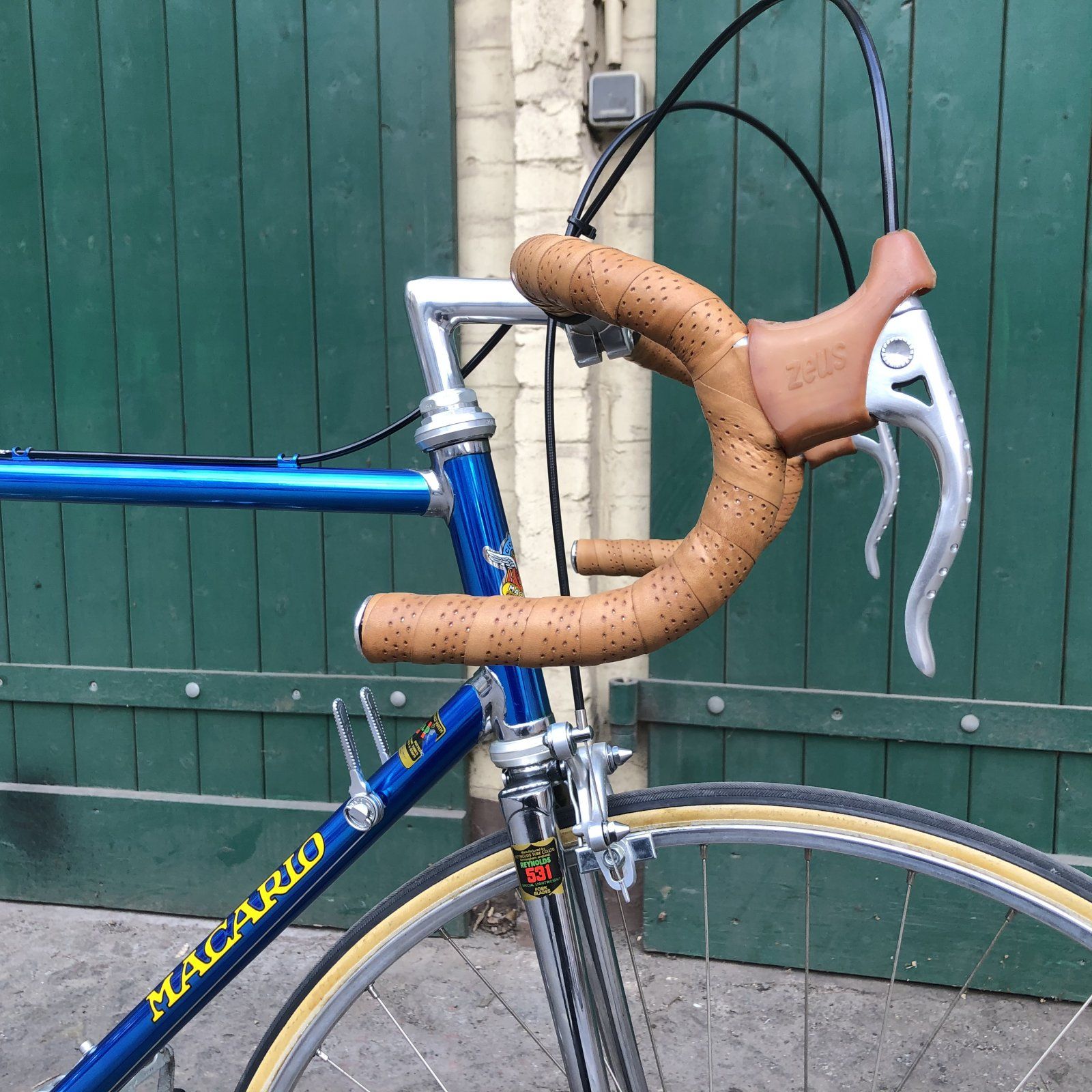

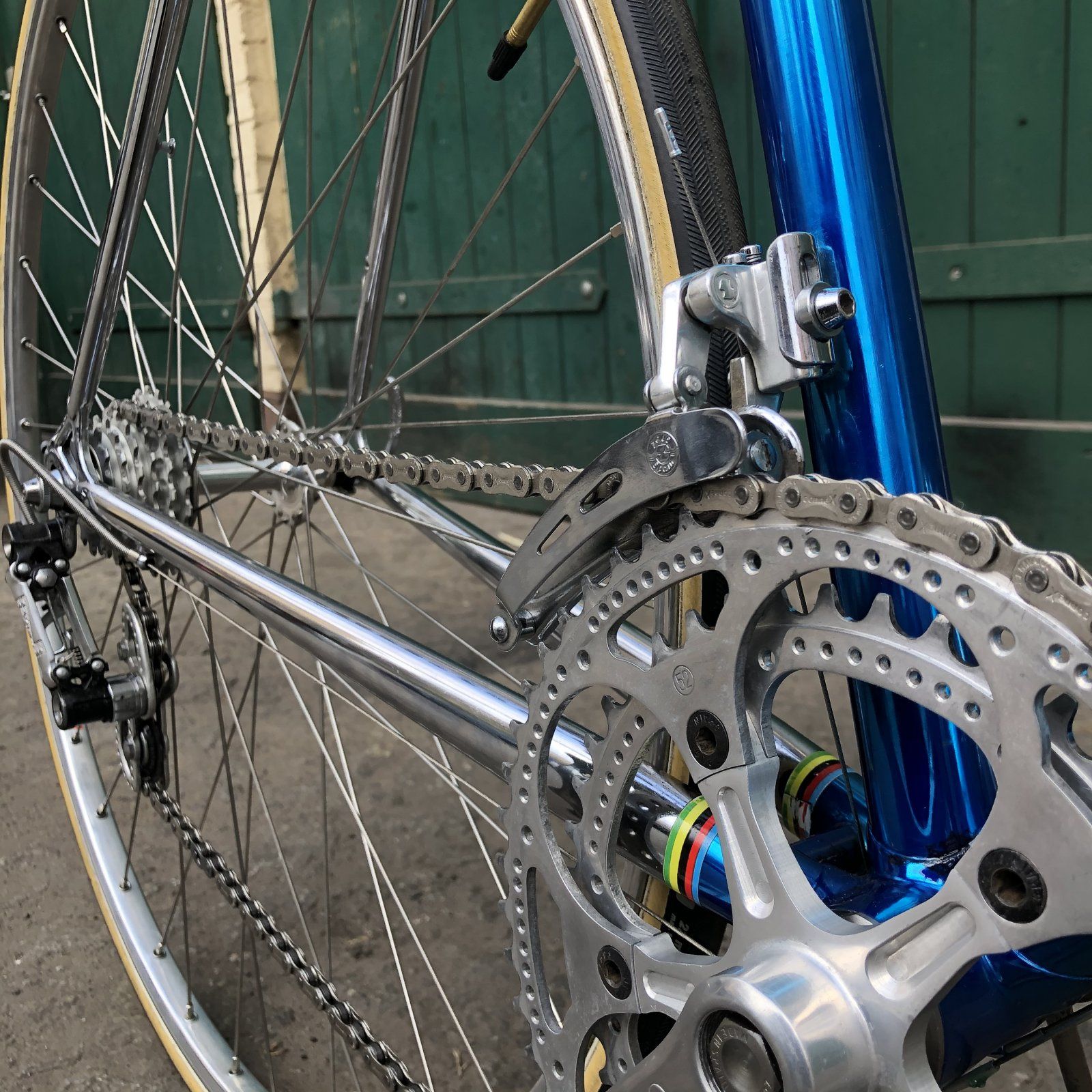

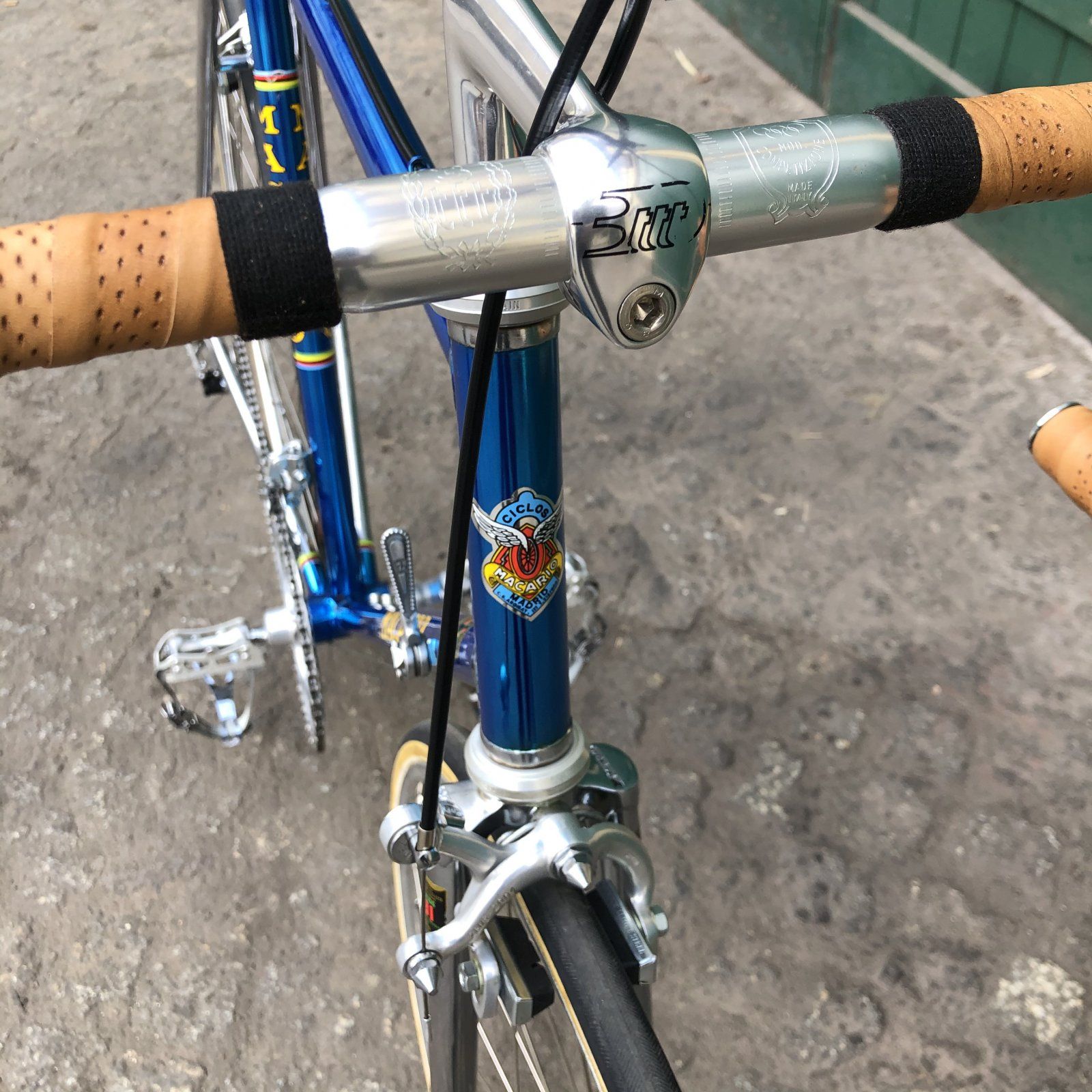

Jetzt hatte ich ja noch die silberne Zeus 2000 Gruppe im Keller liegen, die zuerst an dem Arcona montiert war. Also musste ich noch einen Rahmen dazu kaufen 😅
Scheiss Corona, wird Zeit daß ich wieder Rennen fahren kann. Hab keinen Platz mehr für noch mehr Fahrräder und Motorräder 🤪

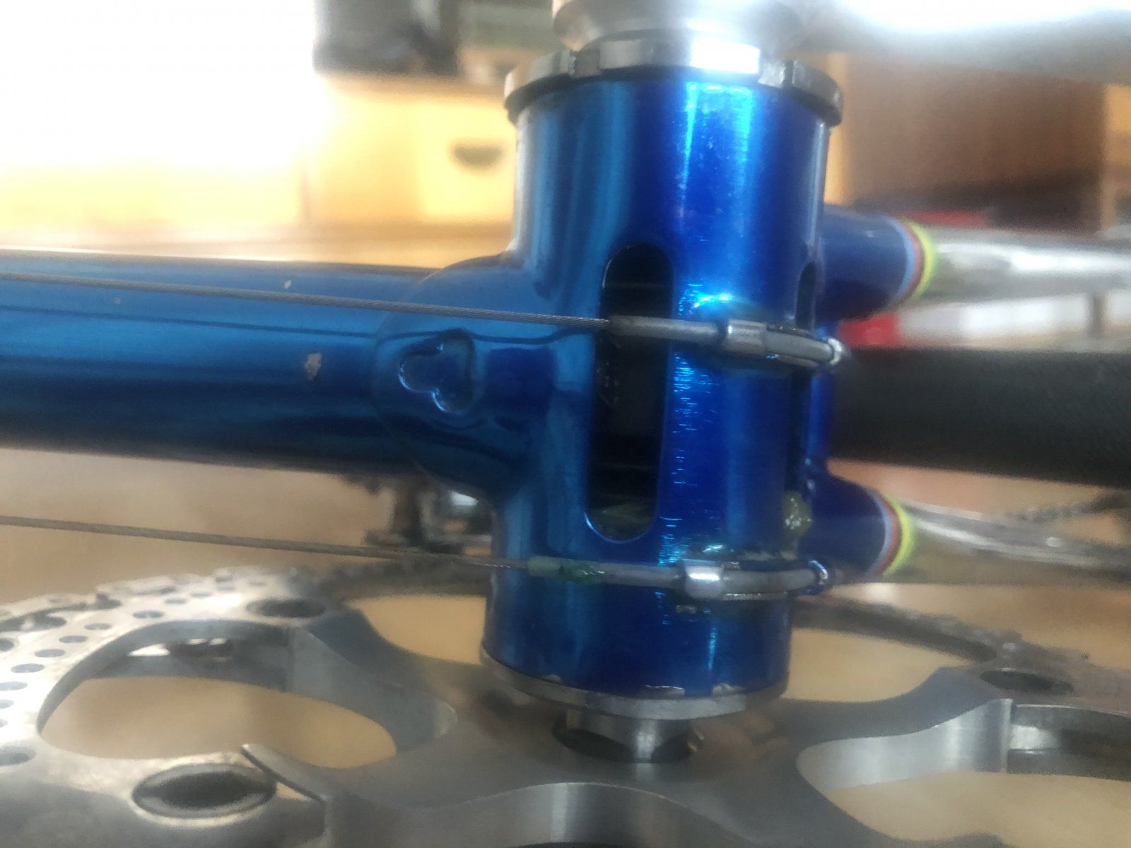

Hast du den Rahmen aus Spanien ? Macario kommt ja aus Madrid
.... ich wollte ja bei meiner Sammlung die allgegenwärtigen Italiener außen vor lassen. Nun hat mir heute ein Spezi gesteckt, daß der Macario Rahmen möglicherweise von Pela zusammengelötet worden sei. 🙄
Naja, es gibt schlechtere Eltern.
Macario Llorente ist war bis 01.04.21 ein Großhändler mit eigener Marke. Es ist also durchaus nicht abwegeg anzunehmen, dass der Rahmen aus einer namhaften Löterei kommt. Ich vermute aber eher Razesa.
der Spezi meinte das an der Tretlagermuffe zu erkennen, an dem Ausschnitt, der ein bisschen wie ein dreiblättriges Kleeblatt aussieht.
Pela stimmt nicht, der hat nur bis Anfang der 70er gearbeitet und das Radl ist frühe 80er. Und das Zeichen auf der Muffe sieht nicht so aus wie das auf anderen Rahmen von Pela.
