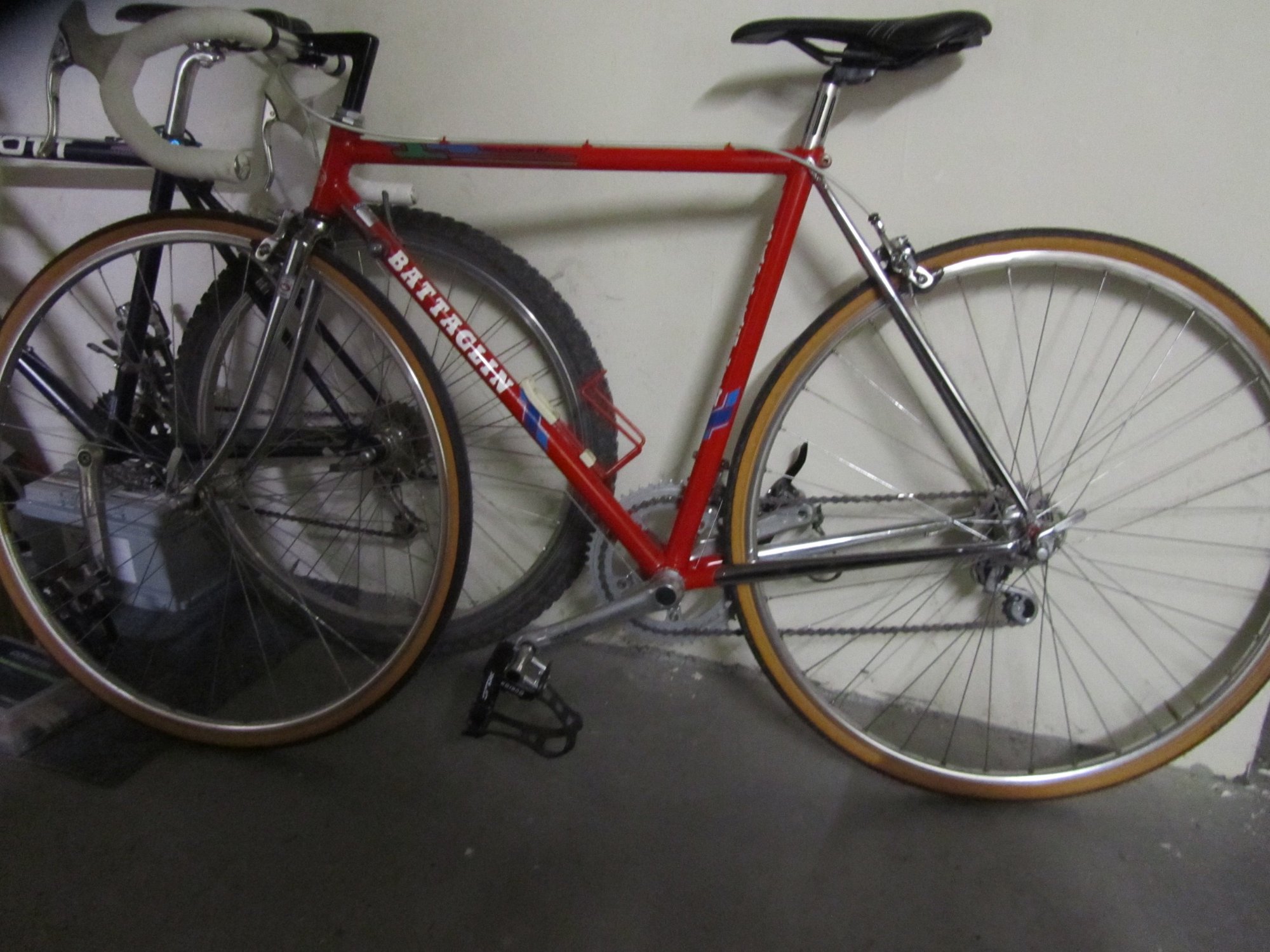

Moin,
ich habe mir einen Klassiker gekauft.
Ich kann die Sattelstütze mit Kraft verdrehen, wenn ich sie fette. Die Stütze misst 26,8mm, kann mir jemand bestätigen, dass es die richtige ist?
Die Verschraubung ist eine Gewindehülse und eine Schraube, die recht passgenau im Rahmen sitzen. Diese wird quer belastet und verhindert die Klemmung ein Stück weit.
Nächste Größe wäre 27,0. Ich glaube nicht, dass die reinpasst.
LG
Basti

Bei so vielen Infos über den Rahmen kann dir da glaube ich kaum jemand weiterhelfen 😉
Etwas aussagekräftigere Bilder, auch welcher Rohrsatz verwendet wurde sind immer hilfreich.
Und ich würde die Sattelstütze auch nicht fetten, sondern Montagepaste benutzen.
Dann brauchst du nicht so viel Drehmoment beim Anziehen und auf Grund der enthaltenen Partikel verdreht es sich auch weniger leicht.

Das was du gerade getan hast, Columbus Cromor ist der verwendete Rohrsatz.
Durch ihn kann man auf den Durchmesser der Sattelstütze schließen.
Ich finde im Netz 26,8 und 27,0 und auch 27,2.
Das Innenmaß an der Stelle ist immer so ne Sache. Wenn die falsche Stütze drin ist, ists oben auch meistens verformt. Weiter runter komme ich nicht.

Cromor sollte eigentlich standardmäßig 27.2 haben.
Ich würde mal ganz vorsichtig mit einer Reibahle durchgehen und schauen ob es unrund ist und keine Geräte drin sind.

Deine Vermutung ist richtig. Deshalb den Außendurchmesser an einer tieferen Stelle messen. Liegt der bei 28,6 dann ist das Innenmaß 27,2. Datt war quasi der Standard damals. Und das Teil zur Befestigung der Stütze nennt sich Sattelklemmbolzen. Den darf man nicht an knallen, sonst knallt es irgendwann in einem ungünstigen Moment... :daumen:
Ja, das Rohr misst aussen 28,6.
27,2? Ich kann oben 27,0 in einer Position messen.
Der Schlitz wird bei genauerem betrachten oben enger.
Also immer, wenn ich Probleme mit einer nicht fest werdenden Stütze hatte, lags am Durchmesser.
Und da hilft Anknallen natürlich auch nichts.
Reibahle hätte ich.
denke auch das ist 27,2..
0,2 mm können immer auch aus der ungenauen
messung oder leicht gebogener/verzogener öffnung resultieren.
wenn du unten 28,6 mm gemessen hast , sollte das auch 27,2 sein.
vielleicht mal ein foto der klemmung/schlitz hier zeigen?
