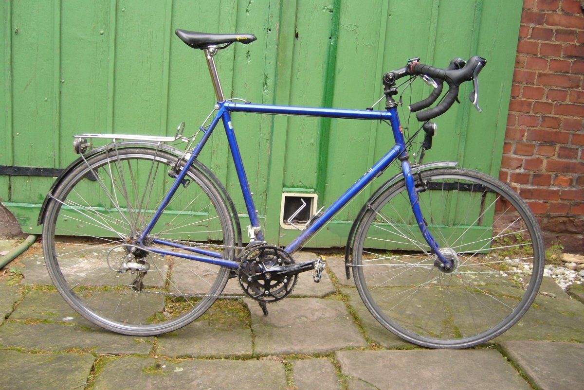

Ja, stimmt wirklich:
Foto ist alt. Inzwischen ist das Bike auf Schaftvorbau und NaDy umgebaut, Gepäckträger ist auch wieder dran...
Jo Ahead sieht wirklich gruselig aus. Keine Angst habe ich eh schon gestrichen, kommt ein normaler Schaftvorbau dran.

Der Ahead-Vorbau ist jedemfalls nicht der Grund oder höchstens der letzte Grund, warum das Rad auf dem Bild von bigsize so schlimm aussieht.
Nee, sondern der Adapter. Außerdem ist wohl jedem klar, dass dieses Rad kein Eisdielenposer ist. Wie man an der Halterung für Kindersitze sieht wurde damit meine Tochter transportiert...
Oder wenn der Fahrer Überhöhung verkraftet...
Nunja, wenn der Vorbau dicker ist als das Oberohr geraten die Proportionen durcheinander. Es gab da ja nun auch genug schreckliche Gewinde-Vorbauten, so ist das ja nicht, aber ein zu Stahlrahmen passender Ahead-Aufbau ist die Ausnahme und nicht die Regel. Sind halt auch verschiedene Generationen. Ist ja auch eine Frage der Sehgewohnheiten etc. :)
