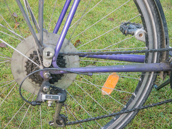

Ich überlege gerade ob ich mein altes Trekkinrad von 1993 zu meinem Winter-Rennrad umbauen soll. Es ist ein Batavus Navajo, mit einem klassischen gemufften Stahlrahmen. Ich weiß, dass es grundsätzliche Unterschiede in der Geometrie von Trekking und Rennradrahmen gibt.
Allerdings scheint mir das Batavus kein normaler Vertreter der Trekkinggeometrie zu sein. Ich habe einen 64 cm Rahmen mit einer Oberrohrlänge von ca. 570mm und einem Steuerrohr von 200mm. Leider habe ich zu dem Rad keine weiteren Informationen im Netz gefunden. Vielleicht hat ja jemand von euch noch weitere Informationen zu dem Rad.
Da der Rahmen von der Substanz her noch sehr gut ist, würde ich ihn gerne weiter verwenden und mir ein Rad von Grund auf neu aufbauen. Es geht nicht darum ein klassisches Rennrad nachzuempfinden, sondern um ein solides Rennrad für den Winter. Daher würde ich auch "moderne" Teile anbauen und nicht darauf achten, dass ich historisch korrekte Teile verwende.
Was meint ihr, ist das machbar, oder gibt es große technische Hürden? Was die finanzielle Seite betrifft, bin ich mir durchaus bewusst, dass es wahrscheinlich günstigere Wege gibt an ein Winterrad zu kommen. Ich will aber auch gar keinen Business Case rechnen, ich habe ja auch ein Stück weit Spaß an so einem Projekt und außerdem kann ich mich eh schlecht von meinem alten Rad trennen.

Was spricht dagegen - das kurze Oberrohr kommt dem Vorhaben doch entgegen, so einen Rahmen mit Canti-Sockeln in der Größe und Geo (ok, nicht gerade diese Farbe) würde ich gern zum Aufbau eines Renners der auch breite Reifen und Schutzbleche nicht ausschließt haben.
Ja die Farbe ist heute eine echte Todsünde, Anfang der 90er war das in. :D. Der Rahmen wird natürlich neu lackiert. Das kurze Oberrohr kommt dem ganzen wirklich entgegen. Es ist sicherlich kein typischer Trekkingrahmen, ich vermute Batavus hat damals einen "Halbrenner" genommen und auf Trekkingrad getrimmt.

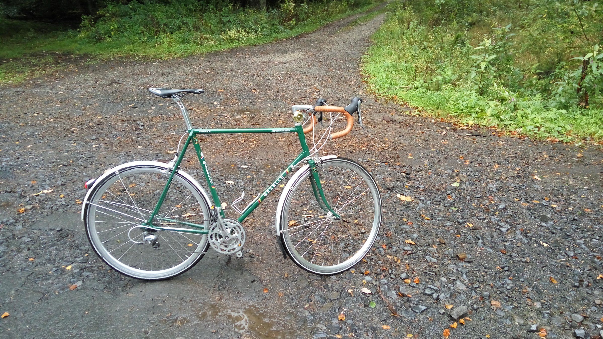

Das liegt nahe aber die Bremsen sprechen dagegen. Ich habe einen Gazelle Semi-Race Rahmen mit ähnlicher Geo, das war ein echter RR-Ableger mit RR-Bremsen aber auch Dynamohalterung (hält jetzt den Scheinwerfer) und Gazelle-typischer schmaler Strebe für den Mittelständer.
img_20161003_120823-jpg.387119
Super Basis für ein Winter RR mit Schaltung oder eingängig.
Ist der Hinterbau 130 mm?
Farben find ich auch super, das wäre im Moment nur hipper, wenn noch was türkises und Farbverläufe dran wären.
Ja Hinterbau ist 130mm. Es war eine 3x7 Schaltung verbaut. Werde aber jetzt eine RR Schaltung einbauen. Ich überlege auch noch ob ich die Gabel tausche und eine Ahead einbaue.
Ahead würde ich sein lassen, da bekommst Du vermutlich Schwierigkeiten mit der Überhöhung.

Der Zustand des Rahmens ist wirklich noch gut. Das was man da sieht ist nur oberflächlicher Rost wo der Lack abgeplatzt ist. Ich habe den Rahmen heute schon nackich gemacht und so gut es geht rein geschaut. Kein Rost innen alles grau und trocken.
