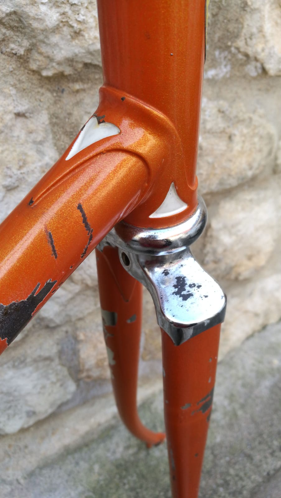

Der Rahmen ist in recht schlechter Verfassung. Viele Lackabplatzer, nackter Stahl und marginaler Rost.
Deshalb denke ich auch über Neulack nach, bin ich ja eigentlich auch kein Fan von, aber in diesem Fall finde ich es dennoch gerechtfertigt. Was sagt ihr dazu ?

Wunderschönes Rad und was für eine tolle Farbe! Zum Thema Lack bin ich mal außen vor, nie würd ich den anfassen. Da gibts ganz andere Kaliber, wo es angebracht wäre. Aber letztendlich wird immer wieder das gleiche zum Thema Neulack dazu gesenft, jeder hat seine Vorstellungen von schön und erhaltenswert, deshalb: es muss dir gefallen.
Glatter, makelloser Babypopo oder geschichtsträchtige Patina mit Charme. Allein die Decals und Aufkleber in den alten Farben sind der Wahnsinn...
Herzlichen Glückwunsch zu dem Fang. Ein super Rahmen; auch die Idee mit Zeus aufzubauen finde ich gut.
Allerdings finde ich, daß der Zustand durchaus noch als erhaltenswürdige Patina durchgeht und noch keinen Neulack rechtfertigt. Aber das ist wohl eher eine individuelle Sichtweise.
Ich habe lange darüber nachgedacht, wie ich das Projekt angehen soll und bin jetzt auf den Schluss gekommen, zunächst den Rahmen in seiner aktuellen Form zu konservieren. Die Decals habe ich dann noch immer in der Hinterhand, falls ich dann doch mal Neulack aufbringen wollte. In der Entscheidung hat mir stark das "Eddy Merck" Projekt von Axxl70 geholfen.
Dann wäre meine Vorgehensweise folgendermaßen: Mit dem Glasfaserstift dem geringen Rost zu Leibe rücken, Rahmen mit Wasser und Spüli putzen, Lack polieren und schließlich Wachsen. Macht es Sinn die Decals gesondert mit Klarlack zu konservieren ? Ich habe aktuell Lackprodukte von der Firma Nigrin. Taugen die was oder sollte ich mir da noch etwas Neues holen ?

Also ich würde den Lack auch unbedingt erhalten!
Maximal würde ich da das Thema „Smart Repair“ in Erwägung ziehen, da müsste man aber erstmal schauen, ob das bei dem Metallic(?)-Lack überhaupt mit akzeptablen Ergebnis möglich wäre.
Ich persönlich würde den Rahmen NUR mit Lackreiniger, Politur und Hartwachs behandeln. Ich würde die Roststellen so lassen wie sie sind, dranrumgeschleife mit was auch immer, macht in meinen Augen nur Sinn, wenn es strukturell gefährdender Rost wäre, und das ist es hier definitiv nicht.
Das Rad wird doch wahrscheinlich nur selten Feuchtigkeit sehen wenn es aufgebaut ist, oder? Also was sollte groß passieren mit den paar Flugrost-Stellen.
Mal abgesehen davon, dass die Stellen blank noch viel schlimmer hervorstechen...
Auch Decals mit Klarlack zu schützen würde ich nicht machen. Man weiß nie, wie die alten Folien und der Lack drauf reagieren.
für mich sieht das so aus als hätte da ein Vorbesitzer behutsam genau das Richtige und Mögliche gemacht. Mehr kann man nicht rausholen und wenn das Rad erstmal komplett aufgebaut ist wirken die angeschlagenen Stellen weit weniger störend . Klarlack ist Neulack und fühlt sich, wenn nicht sehr gut gemacht, nicht so glatt an. Besser einen lebendigen Oldtimer als eines dieser antiseptischen Schaufensterräder von denen es jetzt schon zu viele gibt
Wie @pumpgun sagt, sieht der Rahmen ja bereits so aus, als wäre da schon gründlich vorgearbeitet worden, was die Aufarbeitung des Lacks betrifft. Zumindest wirken die Bilder so.
Allerdings können Bilder auch etwas täuschen oder leicht schönigen. So war es z.B. bei meinem Bauer Rahmen, da dachte ich aufgrund der wirklich guten Verkaufsbilder (bitte absolut nicht als Vorwurf an den mega netten Verkäufer artie verstehen!!!), dass ich da garnichts mehr tun müsse am Rahmen und der quasi „end-aufbereitet“ wäre.
In real betrachtet ließ sich da aber tatsächlich (gerade in puncto Glanz und kleine Schmutzecken) noch EINIGES rausholen, da der Rahmen eben nur grundgereinigt und eben gut fotografiert worden war....

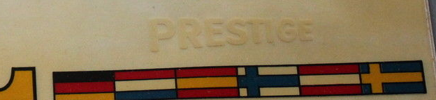

Aber mir ist noch ein weiter interessantes Detail aufgefallen:
Dort erkennt man ein Schriftzug namens "Prestige". Daraufhin habe ich mal die Decals an meinem Rahmen untersucht.
Und mit einer Taschenlampe konnte ich ein stark ausgeblichenes "Grand Criterium" entdecken. Ich gehe mal davon aus, dass es sich dabei um die Modell-Bezeichnung handelt. Gewissheit kann natürlich nur Herr Coval bringen.

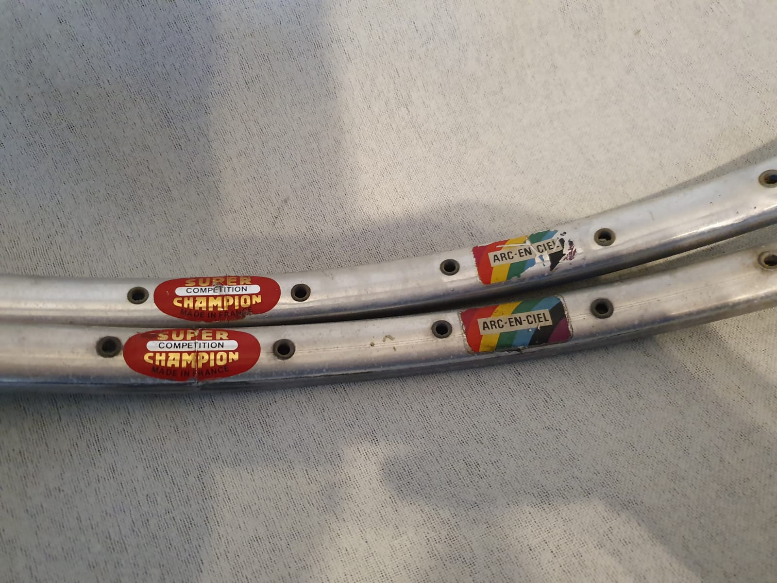

Mittlerweile habe ich noch ein paar wichtige Teile erhalten!
Zwar gebraucht, aber wenn poliert und geputzt sollten sie perfekt zur Patina des Rahmens passen!
