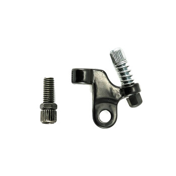

...wenn da schon ein Gegenhalter ist, dann sollte es doch kein großes Ding sein, dort eine Einstellschraube zu montieren... Vielleicht muss man das Löchlein durchbohren und dann von oben die Justageschraube einlegen, mehr aber doch eigentlich nicht...
Edit:
...mit Sattelrohrschelle meinst du die Sattelstützen-Klemmschelle?
Ja, meine ich.
Im Moment habe ich so etwas mit - wie gesagt - integriertem Anschlag:
https://custom-junkies.com/sattelklemme-cnc-mit-bremskabelgegenhalter-alu-schwarz
Da passt aber keine Zugeinstellschraube rein, jedenfalls keine aus meinem Fundus. Wenn, dann dürfte deren Durchmesser nicht größer sein als der einer normalen Bremzug-Endkappe. Wenn jemand weiß, wo's solche Schrauben gibt - bin dankbar für jeden Tipp!
Ja, meine ich.
...ach so, jetzt verstehe ich das Problem. Da kann man wohl auch nichts aufbohren. Sieht aber sehr hübsch aus, die Klemmschelle mit dem integrierten Gegenhalter, finde ich. Was hälst du von diesen seperaten Einstellern? Die kann man an beliebiger Stelle in der Zughülle integrieren. Ich habe ein Päärchen zu viel gekauft; kann ich dir günstig abgeben:

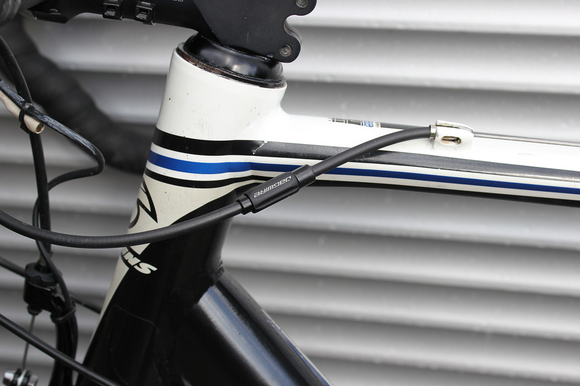

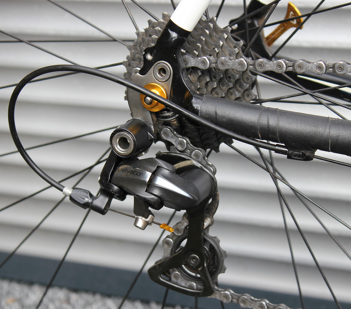

So, nun ist's fertig. Zwei kleine Änderungen habe ich noch vorgenommen:
1. Das silberne Schaltwerk (RD-7800, 10fach) wurde gegen ein schwarzes RD-7900 getauscht:
2. Der an der Sattelstützenklemme eingehängte, silberne Bremszughüllen-Gegenhalter gefiel mir optisch nicht sonderlich. Da habe ich etwas schöneres integriertes gefunden. Da damit aber die Justageschraube wegfällt, habe ich vorne einen Jagwire-Adjuster eingebaut:

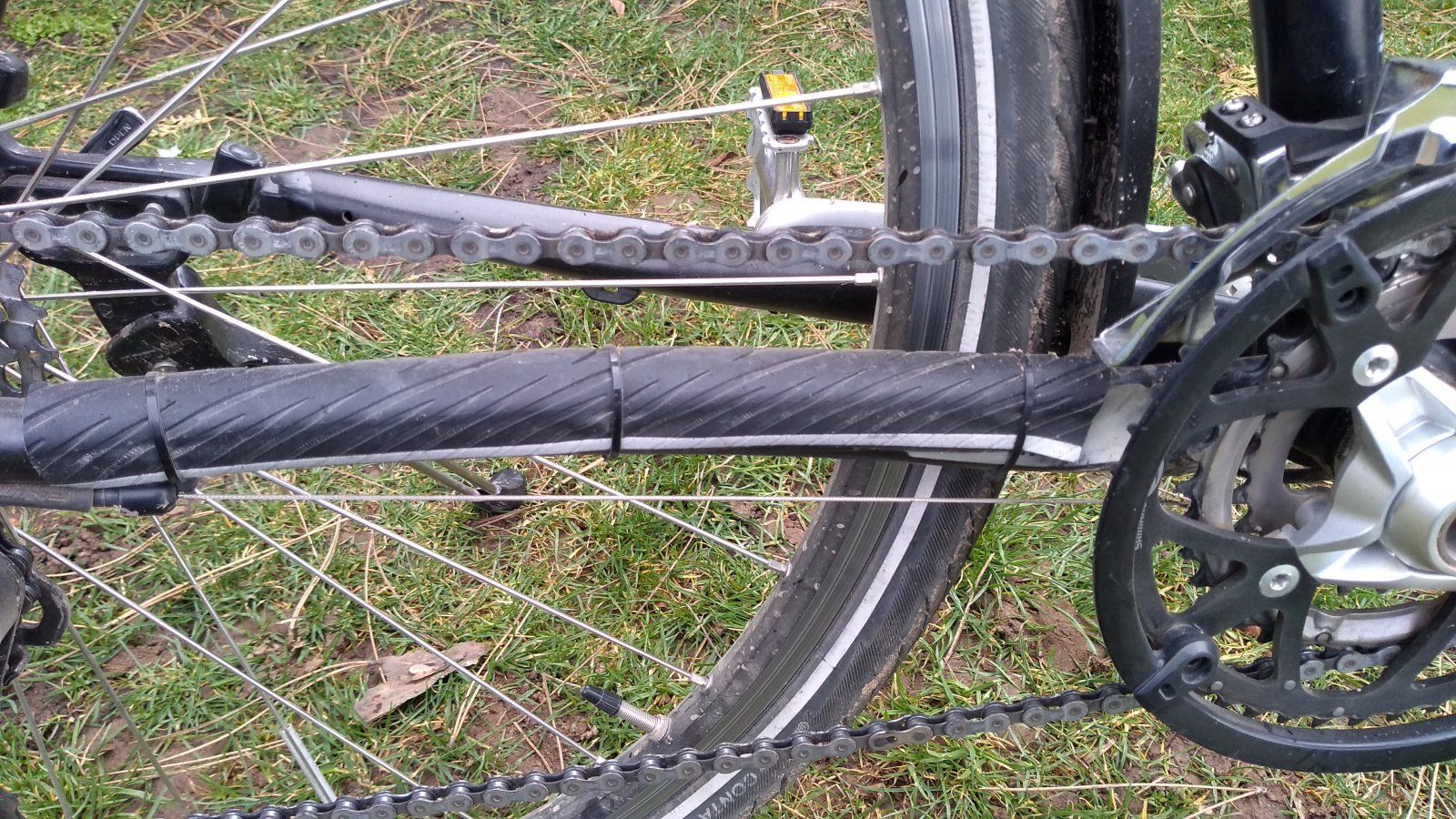

Endlich mal ein praktikabler Kettenstreben Schutz. +1
Njet. Das sieht bald ziemlich schlimm aus, vor allem der Kleber am Rahmen. Dann lieber alten Schlauch wickeln oder ein Stück Reifen anbringen.
...ist eine aus der Not geborene Übergangslösung. Ich finde diese Neopren-Teile eigentlich ganz ordentlich und gut,... oder Schlauch... Wie macht ihr das dann? Fixiert ihr das Schlauchstück dann mit drei Kabelbindern?
aHR0cHM6Ly9mb3Rvcy5yZW5ucmFkLW5ld3MuZGUvZjMvNS81MDYvNTA2OTEwLXUzbHhiNGp3c3BxeS0yMDA4MDRfMjM2OS1sYXJnZS5qcGc.jpg
Ich benutze Gewebeklebeband schon länger an allen möhlichen Rädern als Kettenstrebenschutz. Ich hab jetzt leider kein Detailfoto zur Hand. Ich wickle es allerdings nicht um die Strebe sondern lege die Streifen längs auf. Ein alter Schlauch ist materialmäßig eine gute Idee, aber wir bekommt man den einigermaßen glatt drauf? Kabelbinder geht gar nicht.
Am Flatbar-Gräwwelbeik macht ein Marathon Supreme den Job. Fixiert mit doppelseitigem Klebeband und drei Kabelbindern. Rennradreifen wäre besser gewesen, hab ich aber nicht in unbrauchbar.
Schlauch wird gewickelt und an den Enden fixiert - da gibt es Fideohs auf Juhtjub.IMG_20210314_152019729.jpg
Schlauch wird gewickelt und an den Enden fixiert - da gibt es Fideohs auf Juhtjub.Anhang anzeigen 911291
Fahrt ihr Ketten für Motorsägen? So einen Kram kleistere oder tackere ich nicht an meine Rahmen.
