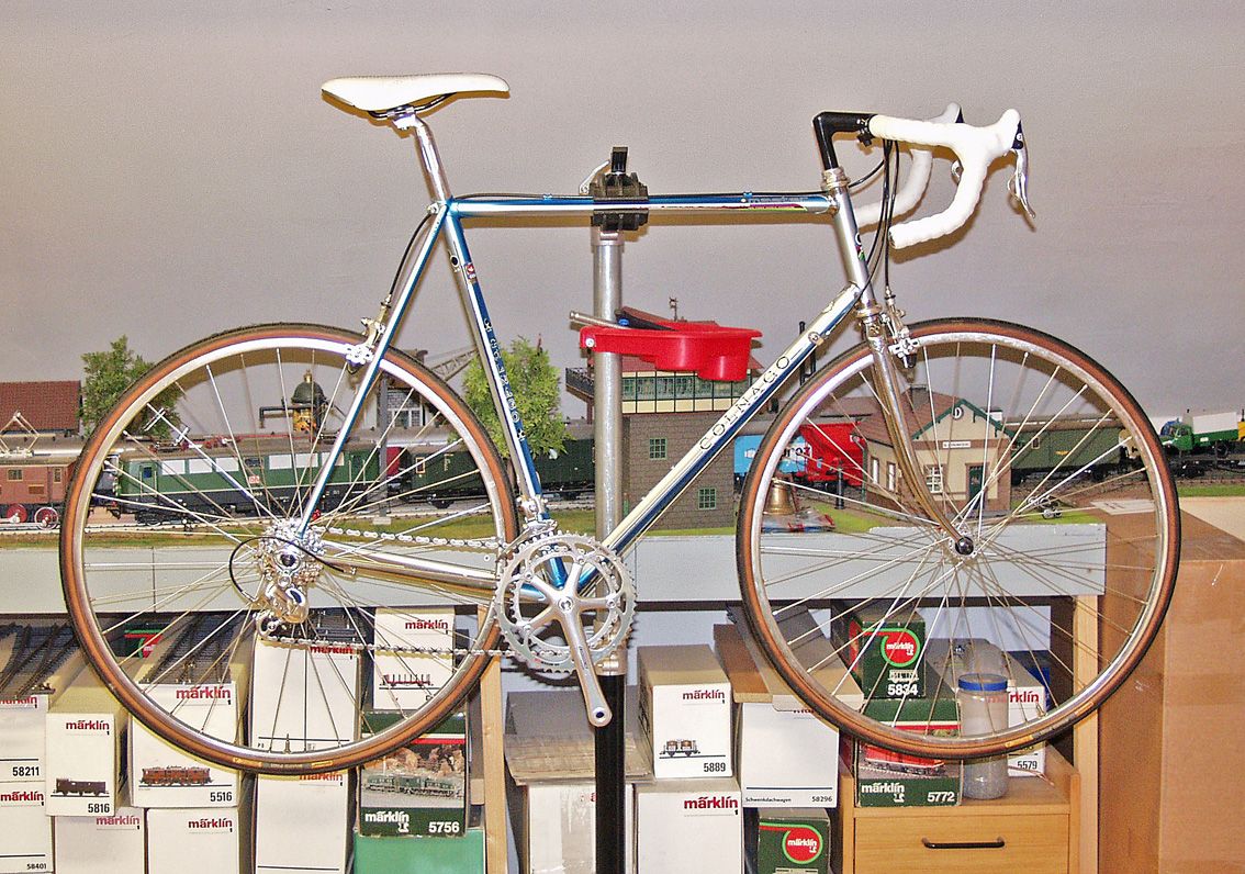

Profiamateur.....das wird in jedem Fall ein fesches Radl. Ich hab bei meinem *Master* letzten Winter auch die Antriebsgruppe modernisiert. Siehe Bild:
Wenn du mir eine E-Mail Adresse sendest schicke ich dir einen Zugangslink zu einem Ordner wo Scans vom orig. 1988 Prospekt und ein paar andere drinnen sind.
Dort ist ein Rahmen abgebildet in diesem für die 80er Jahre oft gesehenem ROT. Allerdings nennt sich der nicht *Mexico* sondern ganz banal *Super*.
Ich schätze Deinen Rahmen auf 1982 bis 1984 ein. L.G.
