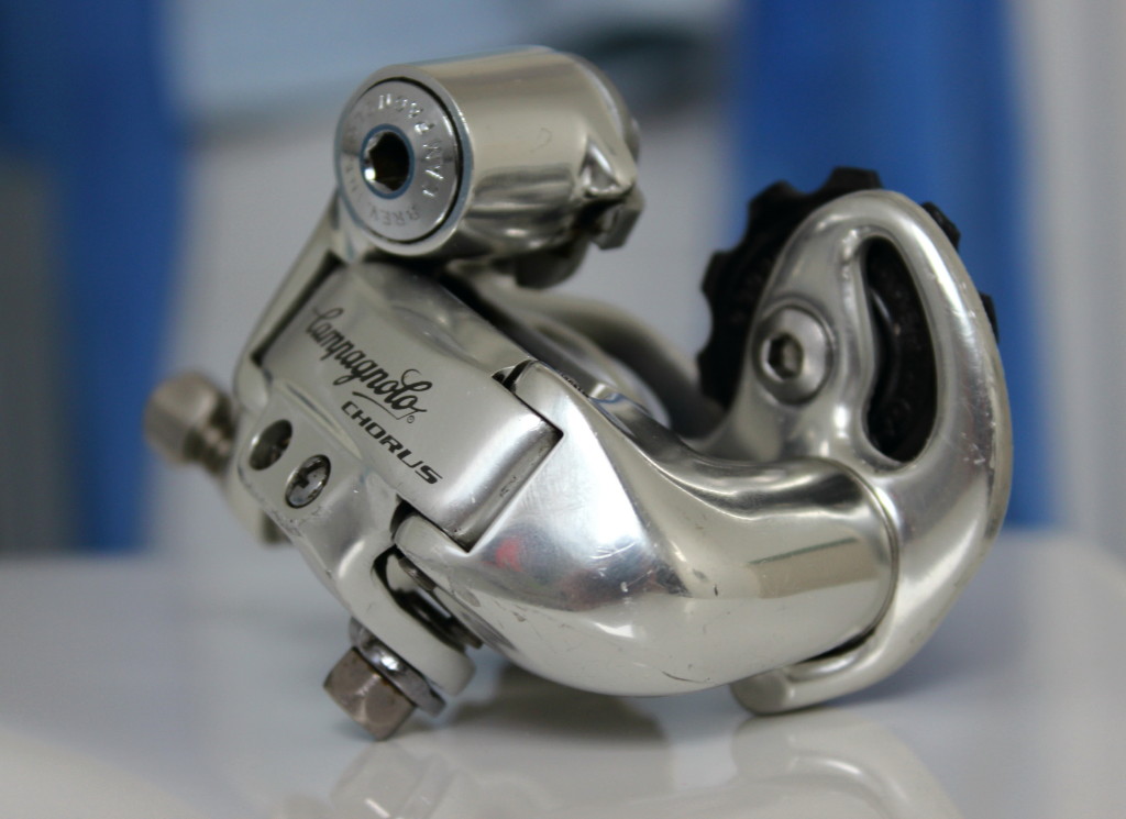

Ein Schaltwerk liegt auch schon parat, jedoch nur Chorus, kein Record:
Ergos werden wieder aus der Record kommen, 2. Generation, wenn ich mich nicht täusche. Die Bremsen sind Zweigelenker aus der Chorusserie.
