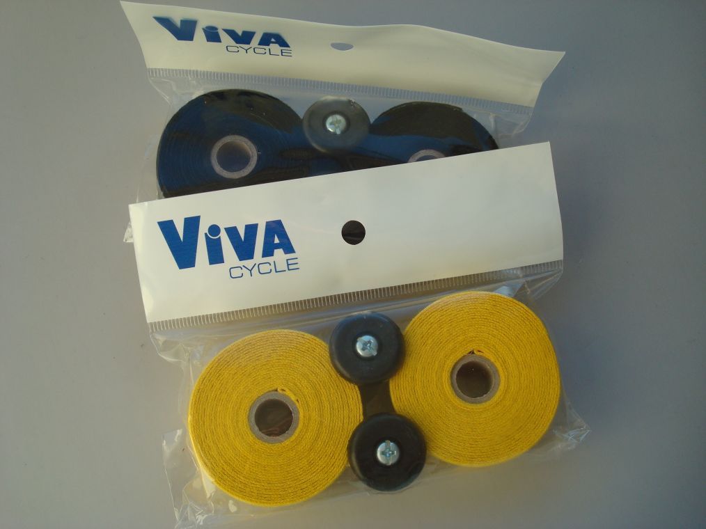

Lenkerband muss das gelbe Plastikband werden weis jemand eine Bezugsquelle?

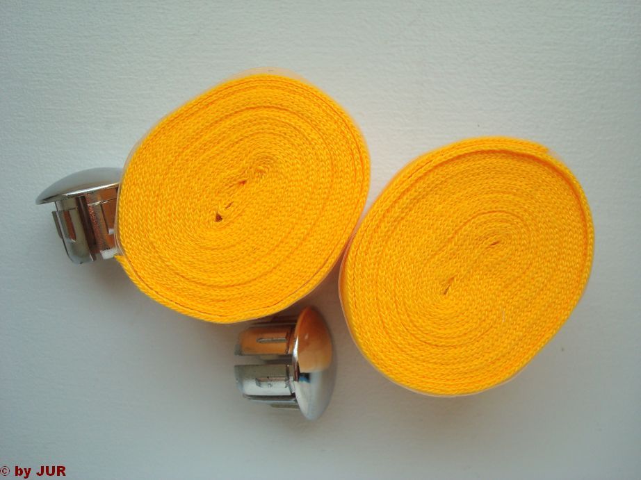

Ich mag ja das gelbe Viva-BW-Band aus Japan...
...oder weiß.
links Sellavia, mitte Sellavia benutzt vs Tressostar, rechts Viva.
...oder weiß.
Anhang anzeigen 230981 Anhang anzeigen 230982 Anhang anzeigen 230983
Das sieht gut aus. Hast du einen Lieferanten ?

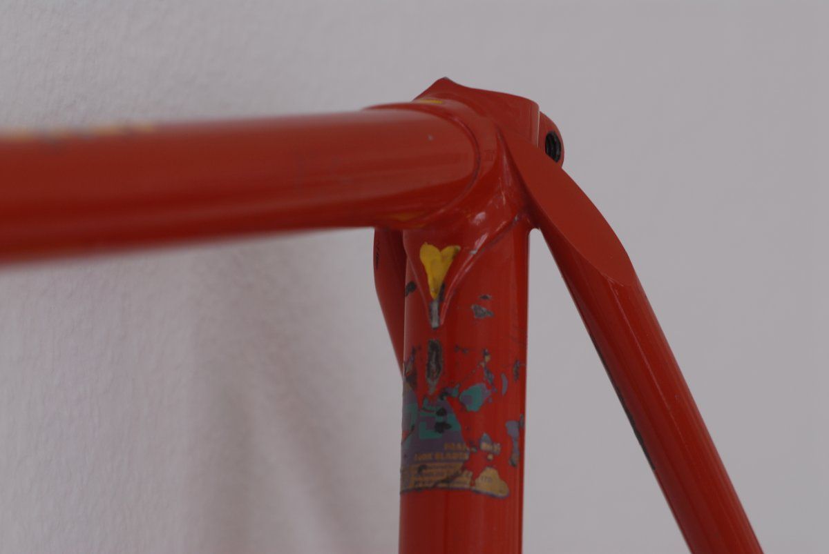

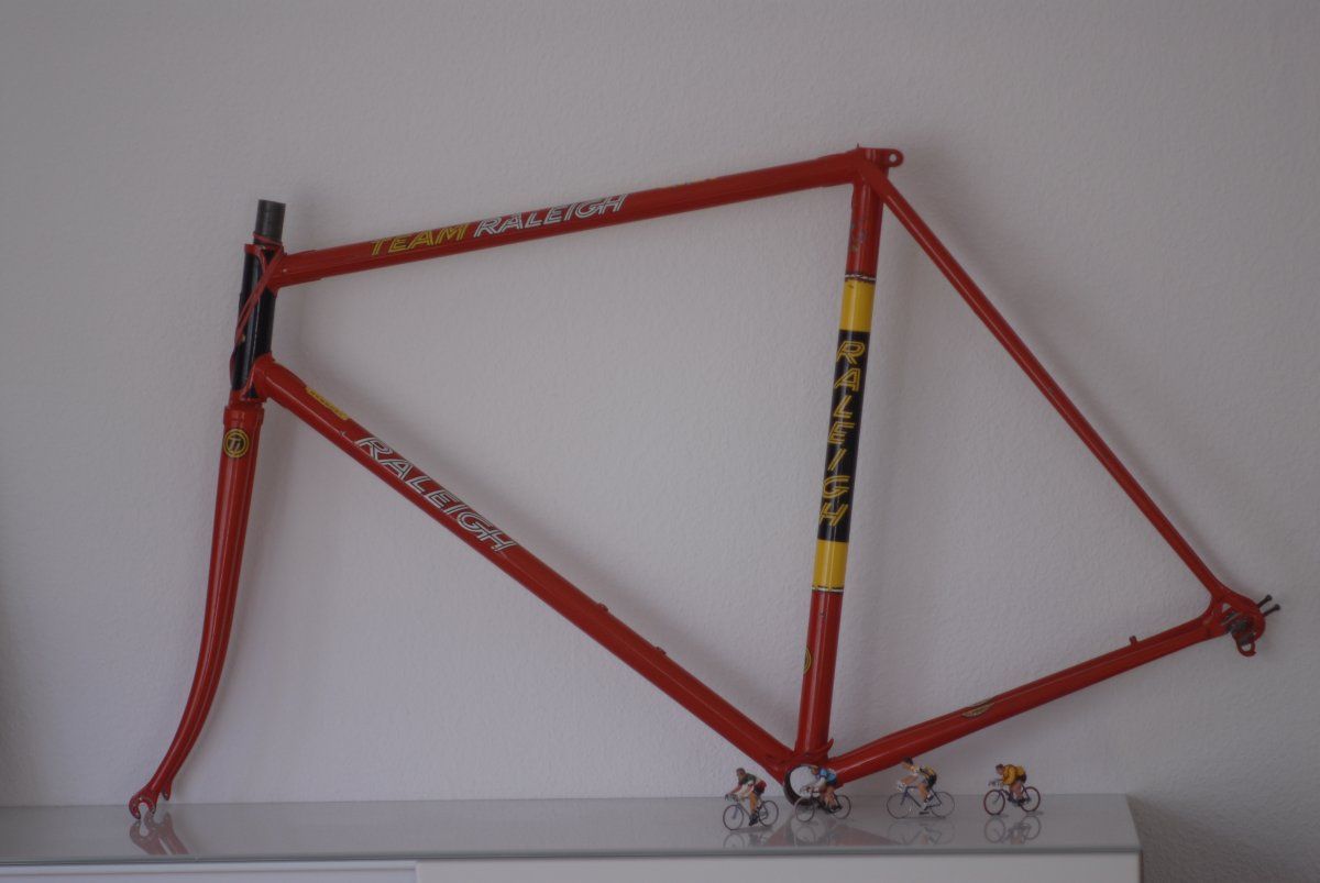

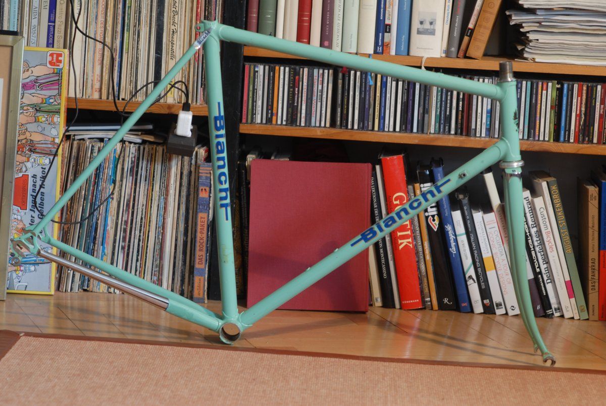

Nach der Behandlung mit Lackreiniger gefällt mir der Rahmen immer besser, nur wenige Kratzer und Abplatzer immer noch ein schöner Glanz.
Die Problemstellen sind:
  • Sachs Aris Aufkleber oder Wasserschiebebild auf dem Oberrohr.
    Wie würdet ihr versuchen das möglichst schonend zu entfernen?
  • Reynolds 753 Decal am Sattelrohr
    Ersetzen oder so lassen?
  • Hat jemand schon mal nach dem originalen Farbton geforscht?

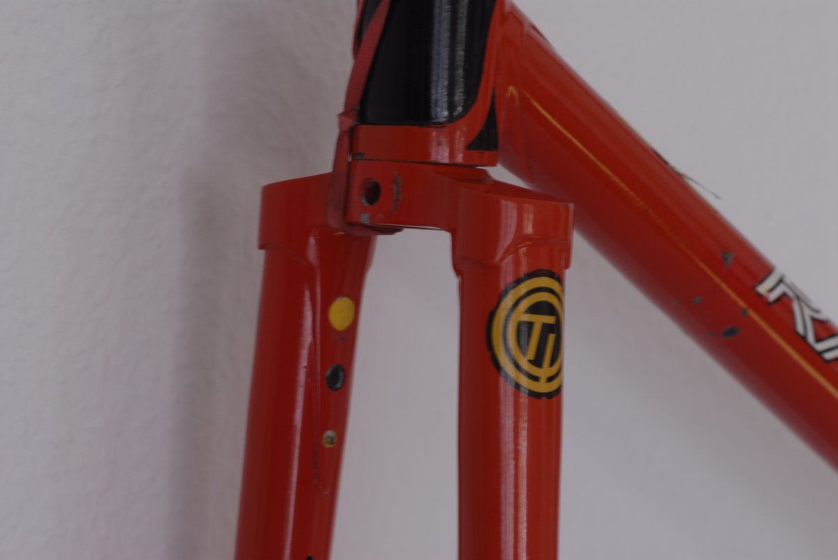

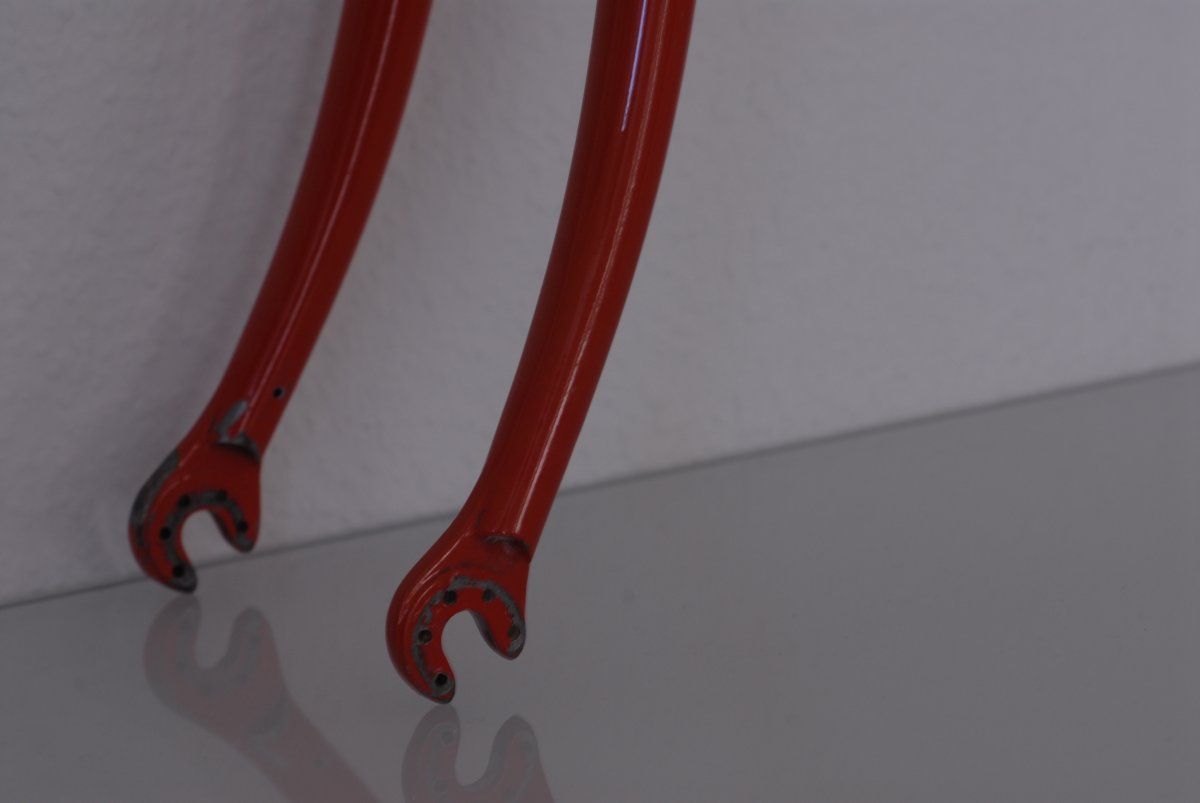

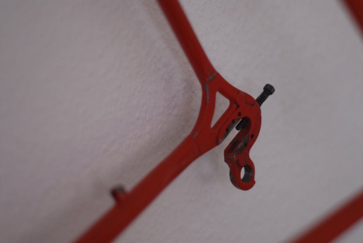

@Bianchi-Hilde, was die Ausfallenden betrifft, hier gilt in mühsam adaptiertem Badisch: "Des gehört soo!"
Raleigh hat bei diesen Rahmen , wie ich nachlesen konnte, die Ausfallenden gekürzt und auch sonst einiges Leichtes verwendet (z.B. Tretlagermuffe)
D20_0177.JPG .D20_0168.JPGD20_0196.JPGD20_0169.JPG D20_0171.JPG D20_0191.JPG
das gewicht vom rahmen ist echt krass, meine drei 753er Rahmen wiegen alle knapp über 1600gr,
sind aber alle kleiner (RH 52-54 ).
den aris aufkleber irgendwie abknibbeln und den rest auf jeden fall so lassen !!.

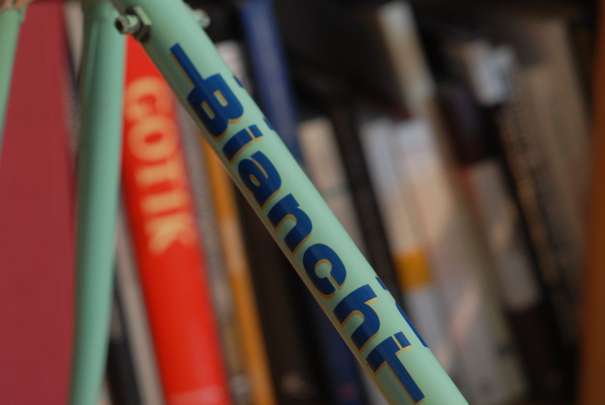

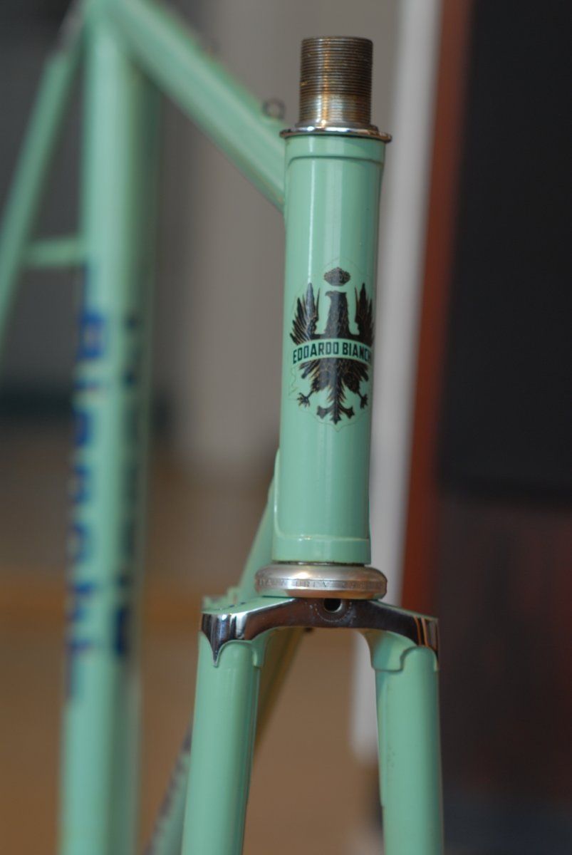

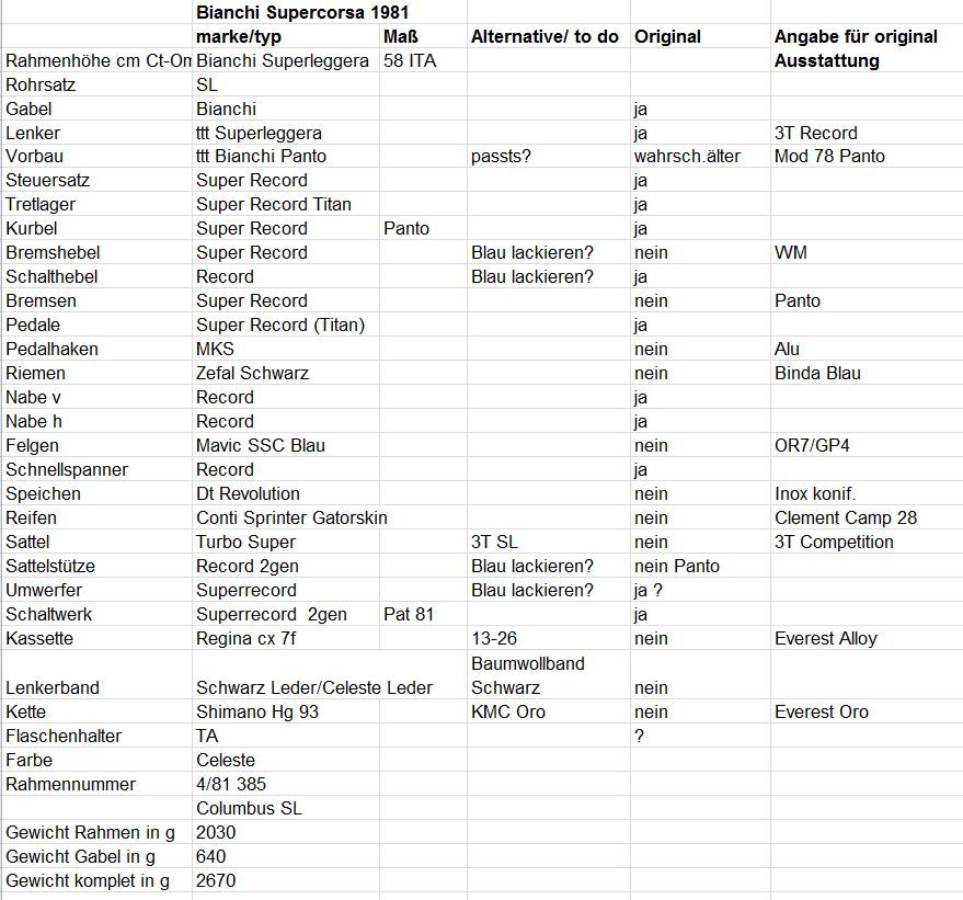

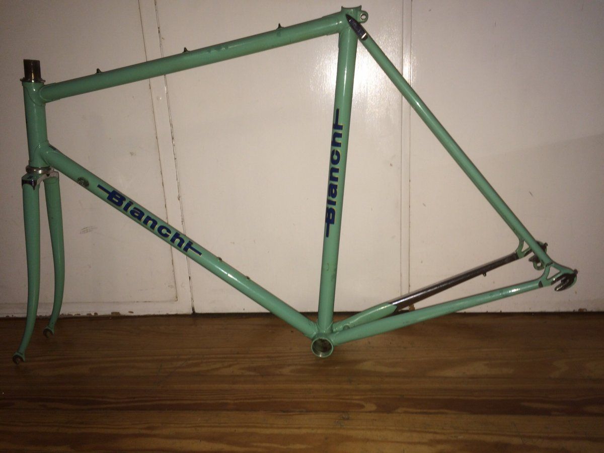

Jetzt ist es so weit,das Bianchi Specialissima Corsa wird aufgebaut.
Es stammt aus dem April 1981 und ist von wenigen Kratzern abgesehen in einem sehr guten Zustand
Es ist aus Columbus Sl gefertigt und strahlt mit seinem Gewicht von etwa 2,7 kg bei Rh58 im Vergleich zu den beiden vorstehenden Projekten eine gewisse Solidität aus.
Ich hab das Rad vollständig aufgebaut , jedoch gänzlich ohne die originalen Pantoteile gekauft.
Bei der Ausstattung waren jedoch Record Titan Innenlager und Pedale dabei.
Auch sonst war die Ausstattung mit Record bzw.TTT entsprechend dem Katalog.
Die Neuanschaffung aller Pantoteile übersteigt meine finanziellen Möglichkeiten und letztlich auch meine Geduld, wird deshalb also auf Zufallskäufe in den nächsten Jahren verschoben.

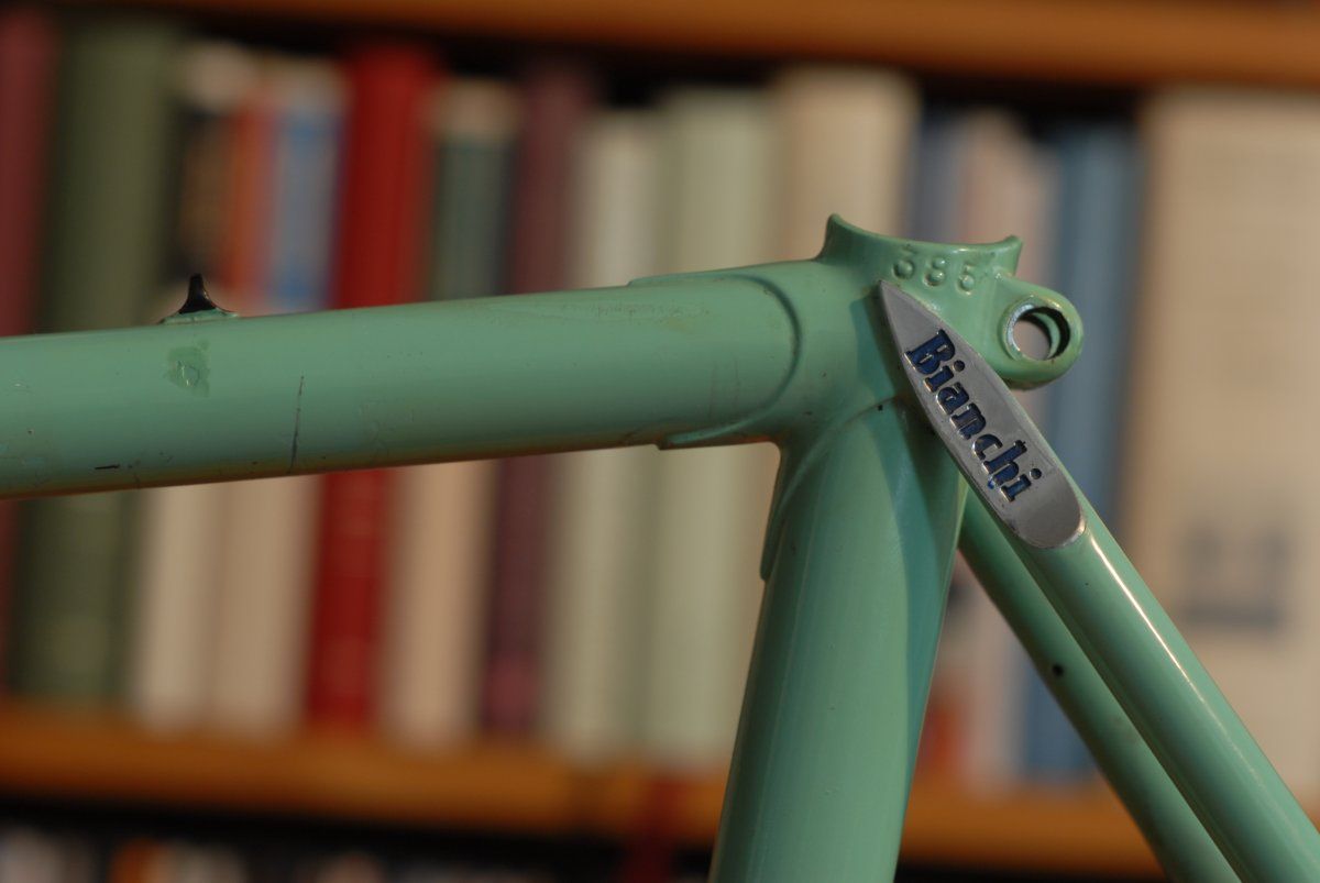

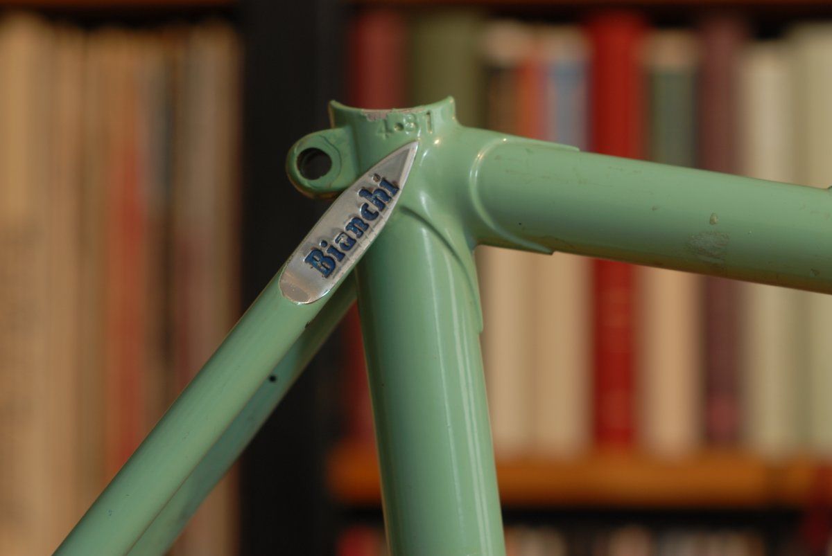

Machst du bitte noch ein paar Fotos? gerne auch von den Nummern rechts und links auf der Sattelmuffe?
