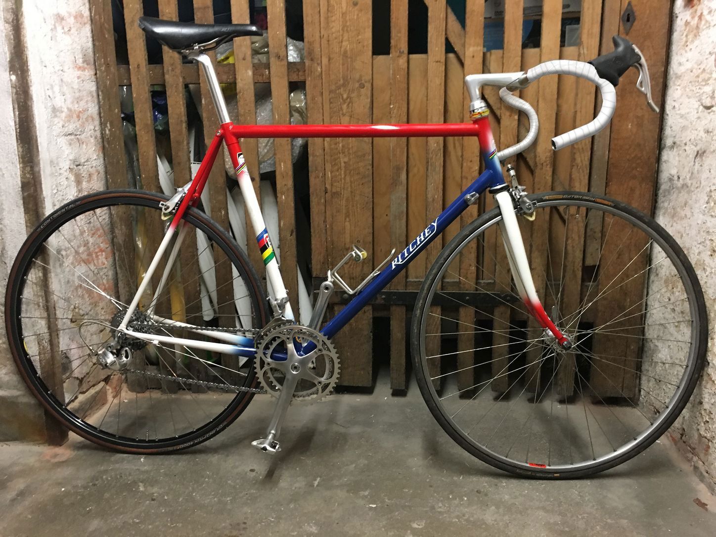

Das nächste Werk, ein Ritchey WCS Road Rahmen den ich NOS aus italien erwerben durfte. Der wurde so und in dieser Lackierung seit 1990 gebaut und ist auch heute noch erhältlich. Dieser stammt soweit ich das beurteilen kann von 94/95.
So leicht wie mein 753 SBDU Raleigh.
Rh 58 cm ct
Rahmen 1610g
Gabel 610g
Rohrsatz: Ritchey Prestige Pro Logic "WCS" Road aus Tange Prestige
Verbaut sind Campagnolo Komponenten aus der ersten Hälfte der 90er, alles fing mit en Chorus Monoplanerbremsen an, die ich unbedingt mal verbauen wollte.
Ansonsten C Record Kurbel, Synchros Titan Innenlager, Ritchey WCS Pedale, Campa MTB Triple Umwerfer,Record 8f Schalthebel, Mavic Steuersatz (wird wahrscheinlich noch durch C Rec ersetzt), Ritchey WCS Titan Sattel, Nitto Sattelstütze (27,0!),Cinelli Vorbau und Nitto Lenker
Das Vorderrad muss ich noch Einspeichen, die Naben sind DA7400 8f.

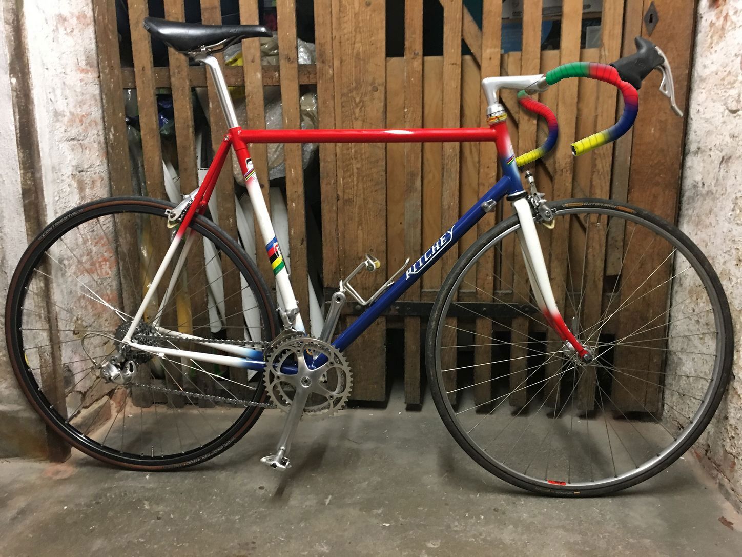

Vorschläge zum Lenkerband sind hochwillkommen, bislang würde ich das Weiß des Rahmens aufgreifen, das ist aber nicht sonderlich praktisch.
Weiss wäre auch meine erste Wahl gewesen, aber Du weisst ja wie schnell das schmuddelig wird und unschön aussieht.
Blau könnte ich mir sehr gut vorstellen, zumal wenn Du den Farbton triffst der vom Rahmen vorgegeben ist.
Wenn das deine bevorzugte Lenkerstellung ist, ergibt das auch eine schöne Linie zum Unterrohr.

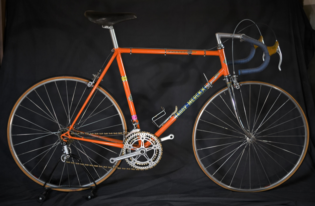

Uni, hast du das Merckx geschlachtet...
